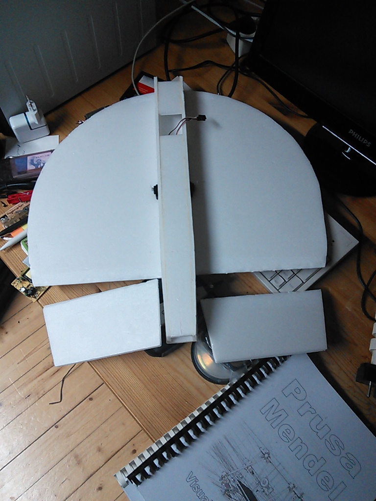

Vielleich erkennt ja jemand das Teil auf dem Foto wieder.
Dann wäre ich demjenigen dankbar wenn er mir Fotos von Details der Steuerung hilft.

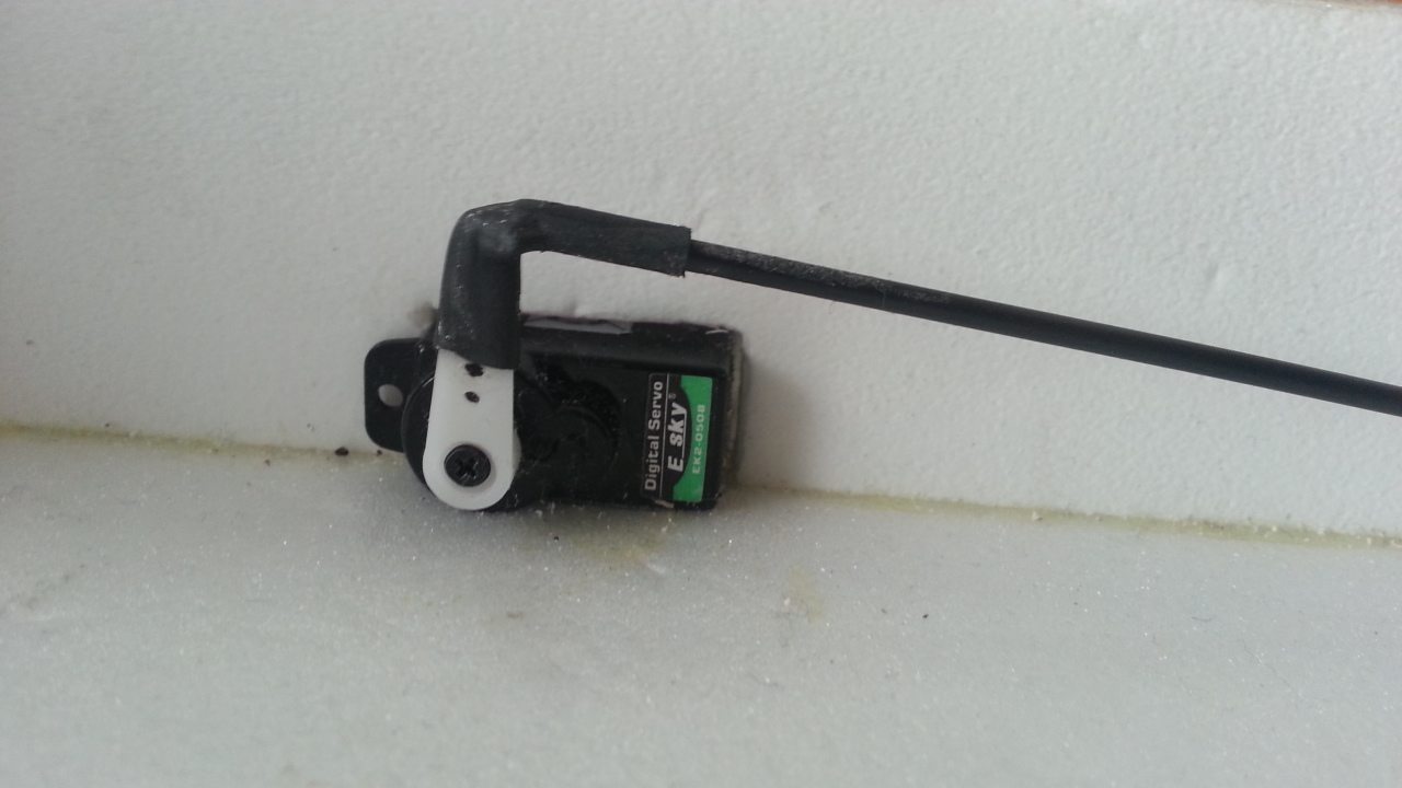

#5 Re: Resteverwertung: Ich will auch mal einen SlowFlyer bauen
Also für das Servo - Anlenkungsproblem werde ich die Lösung wie auf dem Bild nehmen. Mit Sekundenkleber auf Servohorn und Carbonstab.
Am Leitwerk wird wohl statt Zahnstocher ein Stück Carbonstab mit Schrumpfschlauch verbunden.

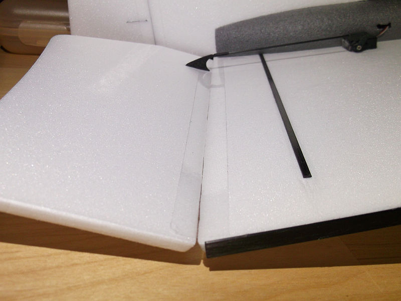

Ich mach später mal ein Bild wie das an meiner F-35 mit den Scharnieren aussieht, ist ganz easy.
#8 Re: Resteverwertung: Ich will auch mal einen SlowFlyer bauen

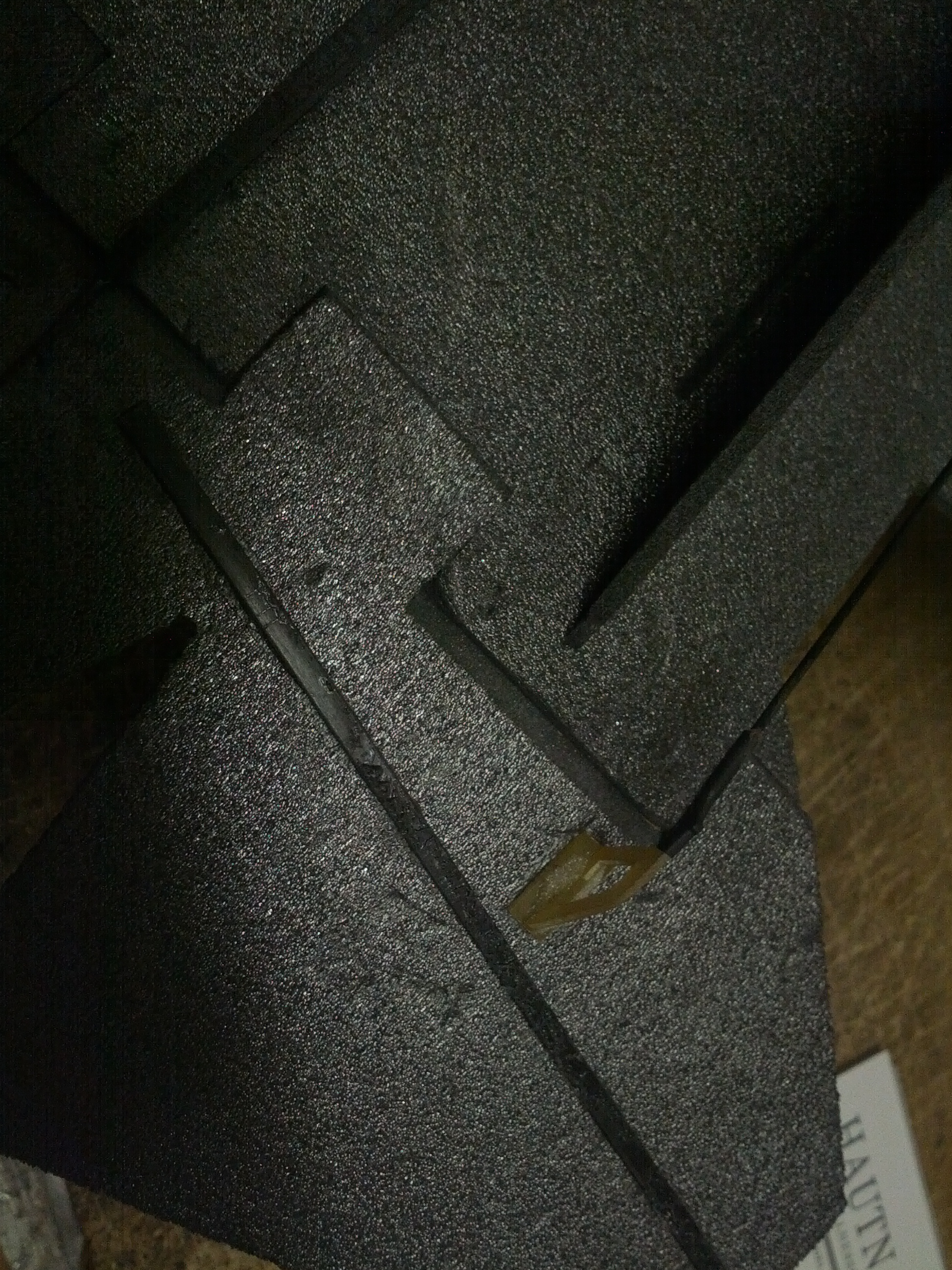

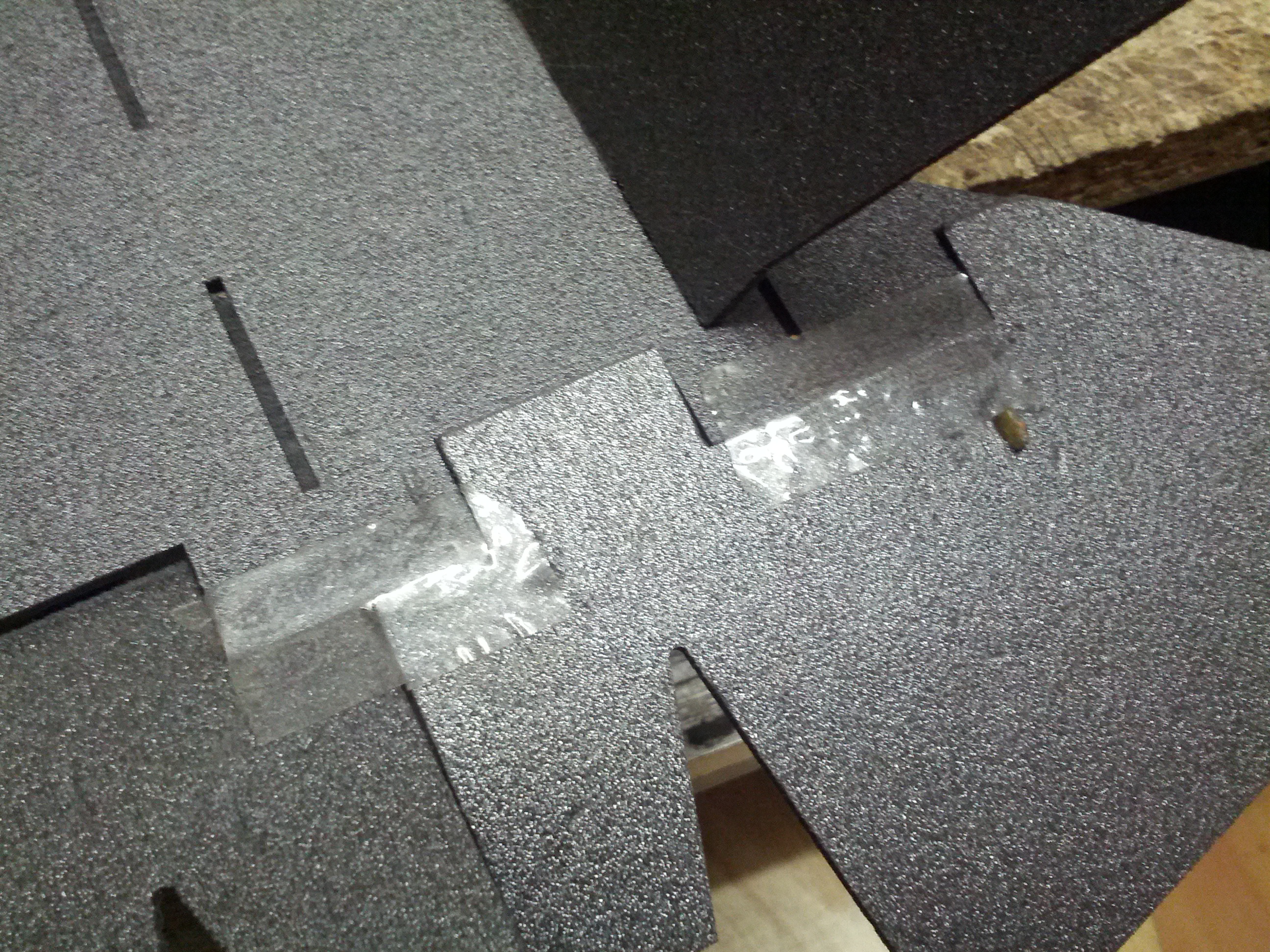

So, hier mal Bilder der "Scharniere". Der Tesafilm wird halt mit Uhu-POR aufgeklebt, damit er dauerhaft hält. Das ist der ganze Gag an der Sache. Und shcon hat man dadurch ein spaltfreies Scharnier
(Nachtrag : bitte nicht an den "Stufen" des Höhenleitwerks im Scharnierbereich stören - die sind vom Konstrukteur so gewollt, wirken ähnlich wie bei den Shockflyern und steigern die Ruderwirkung.)
