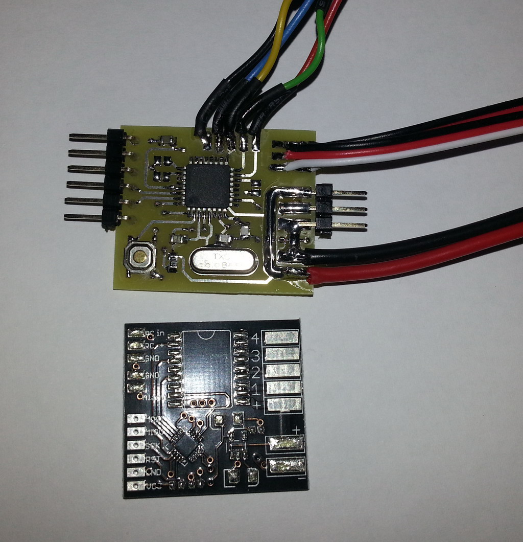

#303 Re: LED-Steuerung MWClight
.... die erste HW Version steht soweit ....
nun gehts ans Testen und die endgültige Programmierung ...
Das "normale" MWCLight dient zum Grössenvergleich
oben ist "noch" der ISP-Port,
links ist ein FDTI-Anschluss für Software-Updates,
rechts der "LED-Bus", die beiden RC-Eingänge und die Spannungsversorgung (über 5V/3A UBEC)
Über den Taster kann das Setup aufgerufen werden, bzw. die Helligkeit eingestellt werden wenn nur ein RC-Eingang genutzt wird.
Volker
Volker

welchen µC verwendest Du denn?
Mit "FTDI"-Anschluss meinst Du serieller Port, oder was ist ein "FTDI"-Anschluß? Kenne dieses Kürzel eigentlich nur für das "berühmte" USB->seriell Wandler-IC...
Markus
Markus
Stryker F-27Q Titan X50E Pterodactyl
Diverse FPV Copter
RC: MC-20 HoTT
#306 Re: LED-Steuerung MWClight
genau... damit meine ich den seriellen Anschluss. Dort kann man dann später das FTDI-Kabel (was die meisten MultiWii Nutzer ja bereits haben) anschliessen um die Software upzudaten. Dafür werde ich noch einen Bootloader aufspielen.
Im Moment benutze ich einen Mega8 und versuche dort alles "hineinzubekommen" was ich mir vorgenommen habe.
Falls das nicht klappt, werde ich auf einen Mega328 ausweichen. Damit hätte ich dann auch genug "Luft noch oben"
Volker
Volker

#309 Re: LED-Steuerung MWClight
Hallo Leute,
da ich in letzter Zeit ein paar Mal angesprochen wurde, ob ich nicht noch ein paar von den "normalen" MWCLight´s bauen könnte ....
.... bin ich dem Wunsch mal nachgekommen.
Die Software der Platine entspricht der aktuellen (Version 2.01).
Da die Platine aber noch Version 1.50 ist, fehlt natürlich der Lötjumper zum Einstellen des Betriebsmodus (Proportional/Taststeuerung).
(Ging leider nicht anders, da der Tiny im MLF Gehäuse nicht so einfach zu löten ist)
Den Modus kann ich allerdings mit einer Lötbrücke auf der Platine einstellen !
Falls also jemand noch eine Platine heben möchte -> info@volkerbonge.de
lg
Volker
lg
Volker
