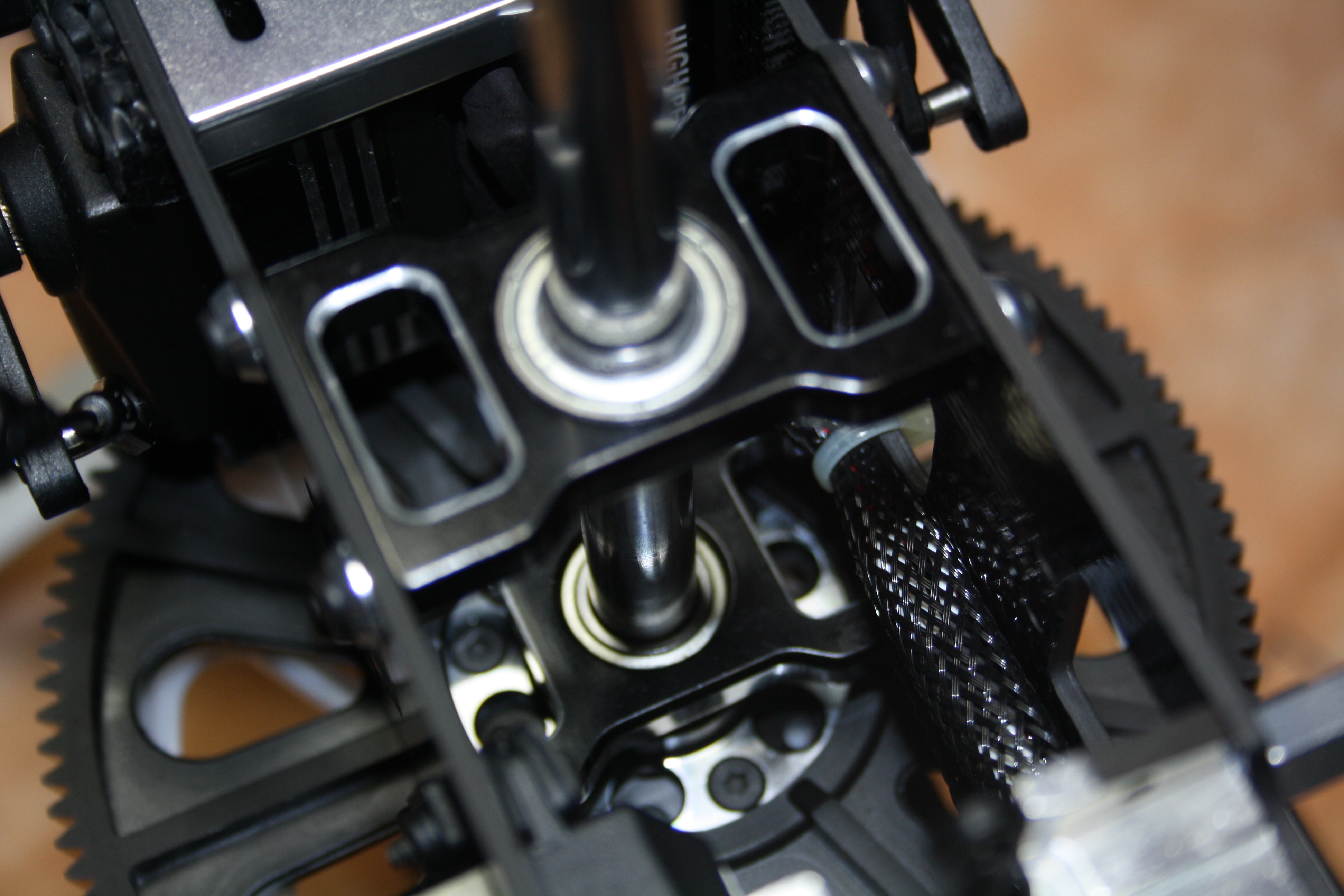

#17 Re: T-Rex 550 DFC Aufbau Freilauf nicht wirklich frei.
Hast recht, die sind wirklich richtig drinnen. Dann liegt es wirklich an der grossen Streuung.
Bei mir waren die Lagerblöcke falsch rum eingebaut, da brauchte ich auch zwei Scheiben. Am Schluss dann nur noch eine, wobei es nun auch ein wenig mehr Spiel hat, ich denke ich werde dann mal auf die Grössere wechseln.
Na ja, dass Problem mit dem Freilauf ist ja auch so weit geklärt, dann noch viel Spass beim bauen und bald beim ersten Flug.

#18 Re: T-Rex 550 DFC Aufbau Freilauf nicht wirklich frei.
Sagte ich doch das sie richtig drinne sind !
So der Freilauf funktioniert jetzt auch endlich.
Habe mir eine neue Hülse inkl. der Unterlegscheibe besorgt und diese eingebaut, alles noch mal schön neu gefettet, und die Schraube nicht so fest angezogen und siehe da es geht wirklich schön leicht.
Denke also es wird wirklich mein Fehler gewesen sein weil ich die Schraube mit meinen KFZ Schlosser WURSCHTFINGERN zu feste angezogen habe. Dabei gab die Hülse einfach nach und das wars dann.
Komisch ist nur das die Aussagen hier vollig auseinander gehen, denn ich war heute bei meinem Teile Dealer, und der sagte das die Schrauben feste angezogen werden. Ich habe sie jetzt aber Sicherheitshalber nicht so fest angezogen und werde sie im Auge behalten vor jedem Flug.

#24 Re: T-Rex 550 DFC Aufbau Freilauf nicht wirklich frei.
Das war es definitiv, also da bitte immer Vorsicht walten lassen und nicht anballern. Hatte schon etliche Helis mit Ovalen Buchsen hierPaprika hat geschrieben:Denke also es wird wirklich mein Fehler gewesen sein weil ich die Schraube mit meinen KFZ Schlosser WURSCHTFINGERN zu feste angezogen habe.
Gruß Doc Tom
#25 Re: T-Rex 550 DFC Aufbau Freilauf nicht wirklich frei.
Nachtrag: Aber mal davon abgesehen, es läuft sich dennoch noch ein wenig ein, auch wenn er am Anfang nicht ganz superleicht geht.
