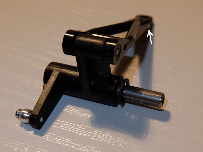

Es geht los mit Beutel 1, die Umlenkhebel für Nick und Roll werden zusammengesetzt bzw. die Kugeln eingeschraubt. Die Bauanleitung für meine Shuttle-Version habe ich nicht im Netz gefunden, aber eine für den X, ZX und ZXX, wobei der X meinem Plus 2 wohl am nächsten kommt - ich werde im weiteren öfters dahin verlinken - für den Beutel 1 passt diese Seite:
http://crono34.tripod.com/shu005.jpg

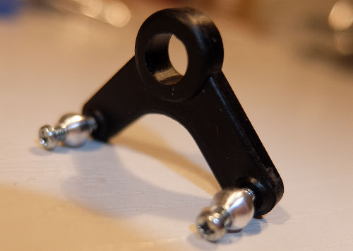

Hie gab es schon ein kleines Rätsel: An den Stellen, wo die Kugeln festgeschraubt werden, haben die Hebel ungleiche Verdickungen, auf dem Bild links mehr, rechts weniger. Vielleicht ist es wurscht, ich hab die Kugeln auf den dickeren Buckel geschraubt.
Die Schrauben schneiden sich (wenn man erstmal verkantungsfrei angesetzt hat) recht gut ins Material und treffen am Ende auf einen deutlichen Widerstand. Nach meinem Gefühl braucht man da keinen (Sekunden?)- Kleber zugeben, aber vlt. gibt's dazu andere Ansichten / Vorschläge > bitte kommentieren.
Den dreieckförmigen Hebel so montieren, daß die Loch-Anfasung (Pfeil) später zur Kugel der Taumelscheibe zeigt.

hubibastler hat geschrieben: Nach meinem Gefühl braucht man da keinen (Sekunden?)- Kleber zugeben, aber vlt. gibt's dazu andere Ansichten / Vorschläge > bitte kommentieren.
Sofern du die Schrauben nicht permanent rein- und rausdrehst und somit das "Gewinde" ausnuddelst, brauchst du diese Verbindung nicht zu sichern. Die sind quasi selbsthemmend.

Bei den Kugelköpfen im Kunststoff mache ich das immer so (steht übrigens auch in meinem Shuttle-ROTOR-Bericht...;-)):
Mit nem mittleren Kreutzschlitz mache ich ne leichte Fase in das Kunststoffteil dann kann man die Schraube ganz leicht gerade ansetzten.
Entgratet habe ich nur das große Langloch im Chassis in dem die Pitchanlenkung läuft der Rest ist unproblematisch.
Viel Spaß weiterhin...ich hab schon 2 Shuttle...ein Elektro und ein Nitro...einfach geil das Teil.

Ach so und ich nehme immer etwas Loctite wenn ich Schrauben ins Kunststoff schraube.

Die Kugel auf dem Hebel hast Du richtig angeschraubt, so ist genug Abstand vom Hebel nachher zur Kugelpfanne.

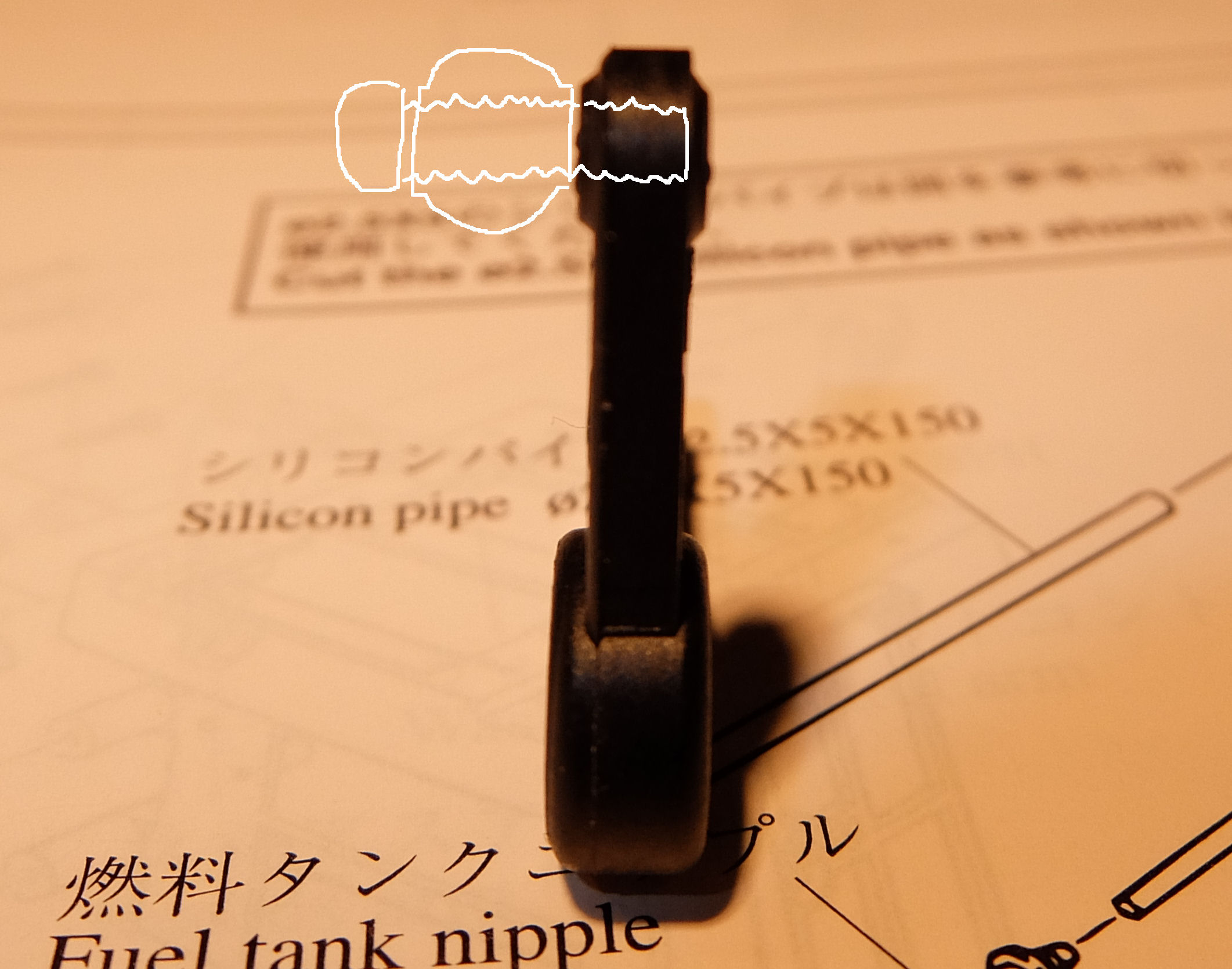

Sceadu EVO hat geschrieben:Entgratet habe ich nur das große Langloch im Chassis in dem die Pitchanlenkung läuft der Rest ist unproblematisch.
Das führt zum Bauabschnitt 2 / Beutel 2, wo die Chassis-Seitenteile zusammengefügt werden. Mit dem Entgraten hab ich's auch nicht übertrieben - aber an manchen Stellen war's schon nötig.
Problemchen: An der mit X bezeichneten Stelle kommt der Ansatz der Durchgangsbohrung ca. 1/2 mm raus. Würde ich gerne planschleifen, aber es könnte ja auch sein, daß die erhabene Stirnfläche das Sollmaß bestimmt. Hat jemand ne Ahnung ?
Beiträge: 63978
#14 Re: Bauthread Hirobo Shuttle Plus 2 Nitro
Ich denke mal, das soll so, sonst wäre es ein Fehler in der Spritzgussform.
Kann ich mir bei Hirobo eigentlich nicht vorstellen.
Sceadu EVO
Beiträge: 93
Registriert: 17.09.2008 10:16:50
#15 Re: Bauthread Hirobo Shuttle Plus 2 Nitro
Beitrag von Sceadu EVO »
Hirobo ist für seine ausgezeichnete Qualität bekannt, man darf aber jicht vergessen wie lange das Shuttle und z.b. die Lama schon gebaut werden.
Bei der Lama habe ich beide Chassishälften mit nem Schleifklotz abgezogen dass sie sauber plan aufeinander liegen.
Einfach mal beide Hälften zusammen haltrn dann siehst ob das so sein soll oder nicht.
