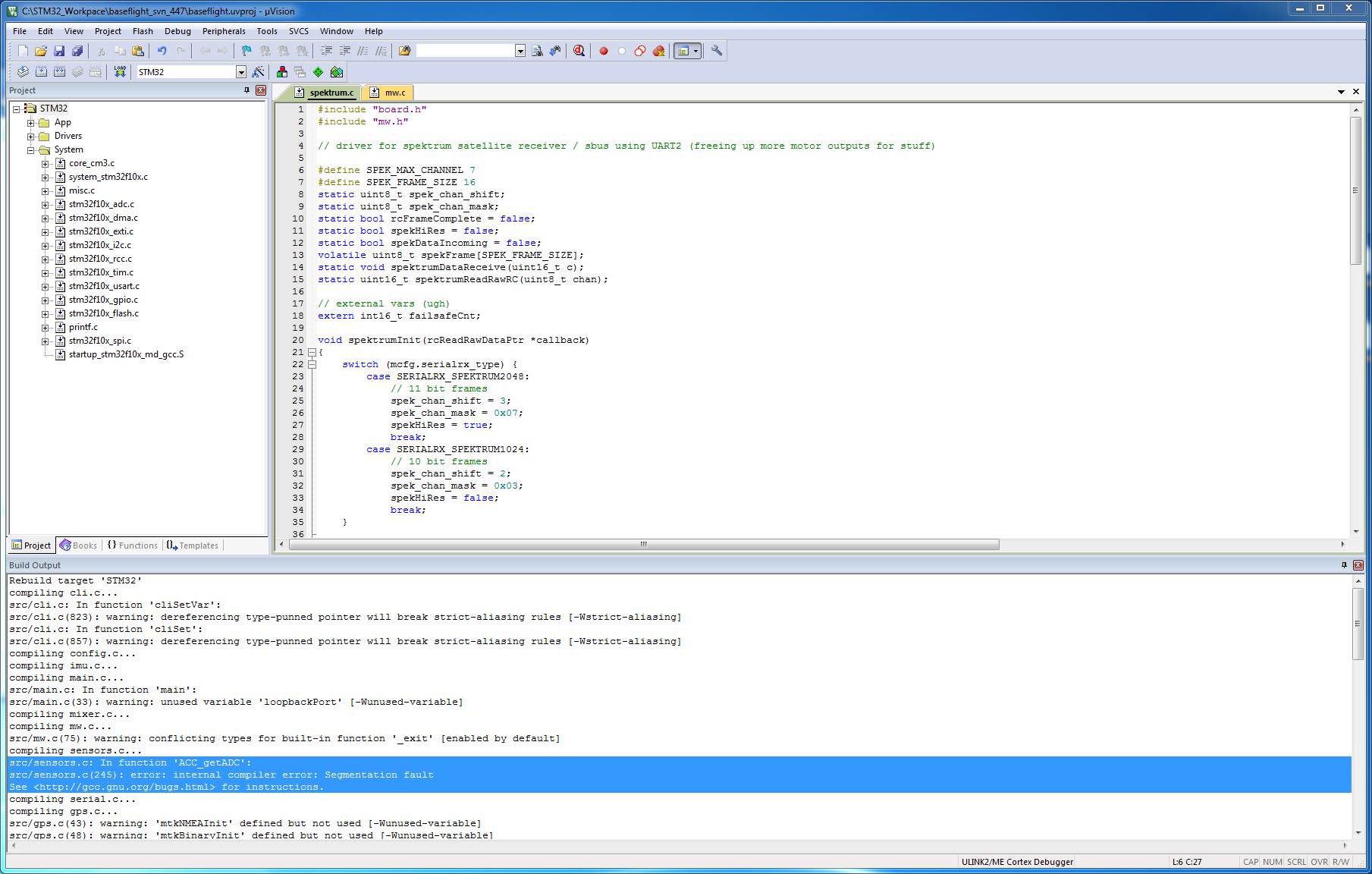

ich habe mal zwei .hex-Files mit unterschiedlichen Optimierungs-Settings beigefügt. Bei O3 - d.h. das was Timecop verwendet - kackt der Compiler aufgrund eines Bugs ab (siehe Screenshot). Muss ich mir erst ansehen wie der Workaround im Code aussehen muss.
Die Sourcen habe ich bislang nicht angefasst! Wo kommt den diese Meldung her (in welchem File der Software)? Ich habe bislang nur auf der Rev4 Hardware getestet; Rev5 steht noch aus.
Werde heute mal mit einem anderen Compiler prüfen. Mal sehn ob das was bringt.

Ich habe beide getestet. Beide schaffen es nicht den MSP_MISC sauber zu übermitteln.
Das liegt aber an deinem Code!
Weder Harakiri noch Baseflight von TC machen diesen Stress.
Bleibt nur noch, warum die GUI bei die Abstürtzt wenn Du auf MAP gehst....

cgiesen hat geschrieben:Ich habe beide getestet. Beide schaffen es nicht den MSP_MISC sauber zu übermitteln.
Danke! Liegt dann also nicht am Code sondern daran was der Compiler daraus macht! Der Code ist nämlich 1:1 der von Timecop!
Ich bleibe dran!

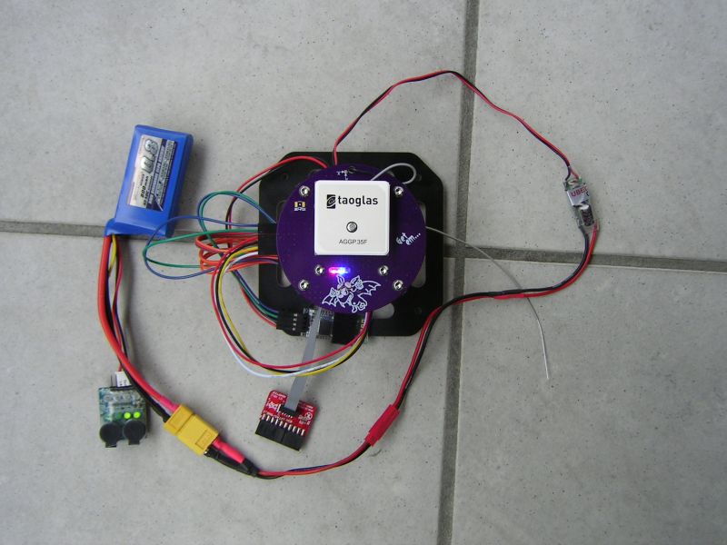

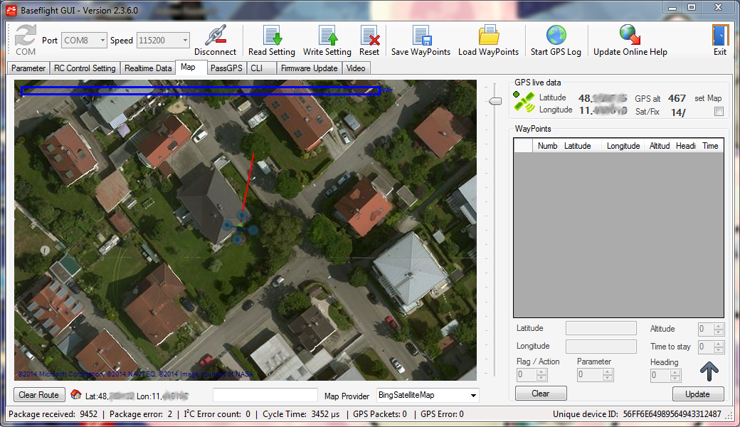

ich habe (mal wieder :oops: ) gebastelt und wollte euch das Ergebnis nicht vorenthalten. Da ich noch zwei 'Pink-Pussy' Acro Naze32 rumliegen habe wollte ich die etwas Pimpen und habe den 'GNNS Seeker' entwickelt. Das Teil ist als Sensorplattform zu verstehen und kann - in Verbindung mit diversen Flight Controllern - zu mehr Sensorik verhelfen.
Das Board ist aktuell mit einem MS5611 Baro und einem LSM303DLHC - von dem jedoch nur der HMC5883L Magnetometer genutzt wird - bestückt. Die 'Hauptzutat' des Seeker-Boards ist jedoch ein differentielles GPS. Die Größe wurde mit 72mm Durchmesser gewählt um eine schöne Groundplane für das GPS zu haben.
Nachdem ich Basflight beigebracht habe wie man russisch spricht (differentielles GPS = gleichzeitige Nutzung von GLONASS + GPS) wurden ein paar Benchtest gemacht deren Resultat ihr nachfolgend seht. Da der MAG eine andere Orientierung hat musste dies über CLI angepasst werden. Dabei wird auch gleich die passende Mag_declination gesetzt!
Wenn das Wetter besser wird wird der Turm auf meinen Testframe geschnallt und geflogen. Werde dann ein Video vom Maiden-Flug posten.
CU
Jörg

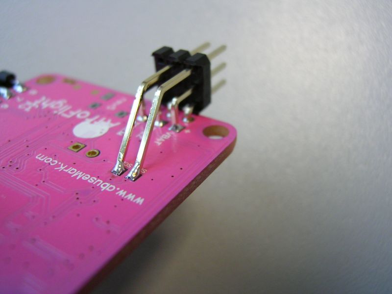

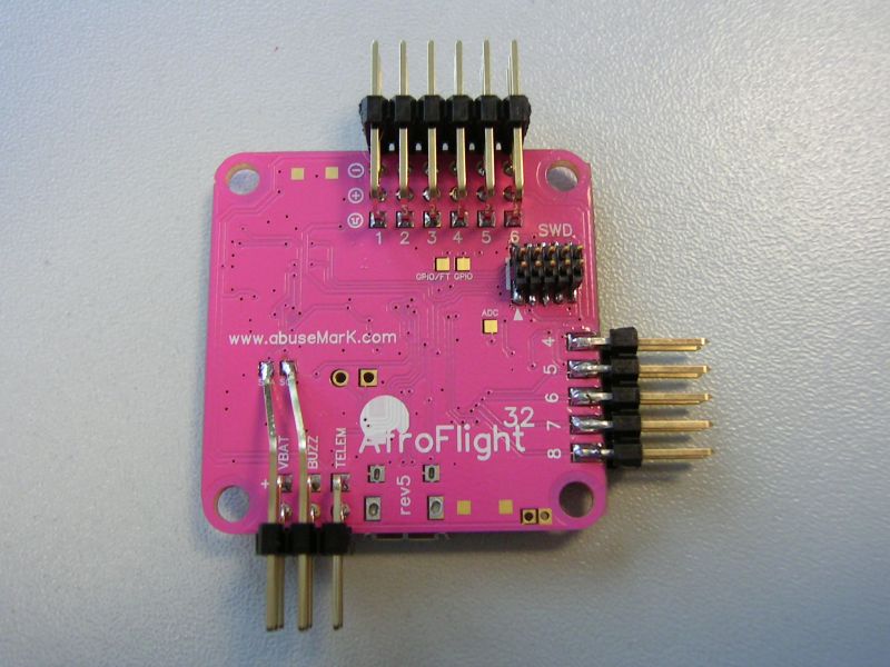

Alle Anschlüsse sind auf der Unterseite des Acro Naze32- zwischenzeitlich wurde auch die UART bestückt (Bluetooth)
Der I2C-Bus ist auf einer 3-reihigen Pfostenfeldleiste - passend gebogen - herausgeführt. Hier wird auch die 5V-Versorung für den GNNS Seeker abgegriffen (+ des BUZZ und GND vom VBAT Anschluss).

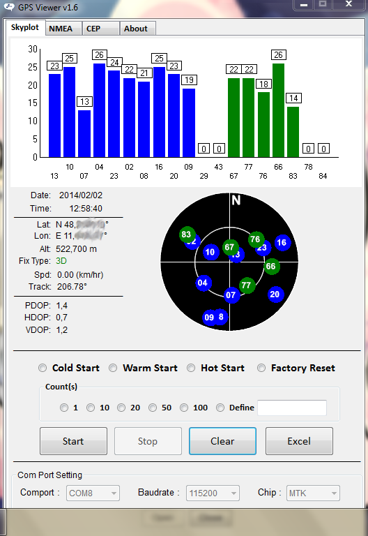

14 Satelitten die zur Navigation verwendet werden. Dabei ist das noch nicht mal in offenem Gelände!
'gpspassthrough' eingeschaltet (wird in der CLI aktiviert) und mit einem GPS Tool ansehen was da so am Himmel hängt.<br />Hier sind es 15 aktive (d.h. Signal wird für die Positionsbestimmung verwendet) Satelliten: 10x GPS (blau) und 5x GLONASS (grün). Weitere 4 Satelitten sind erkannt, liefern aber noch kein Signal (1x GPS, 3x GLONASS).<br />Die Pegel sind unterm Dach --&gt; wenn das Board freie Sicht zum Himmel hat steigen die deutlich an!
Die Pegel sind unterm Dach --> wenn das Board freie Sicht zum Himmel hat steigen die deutlich an!
