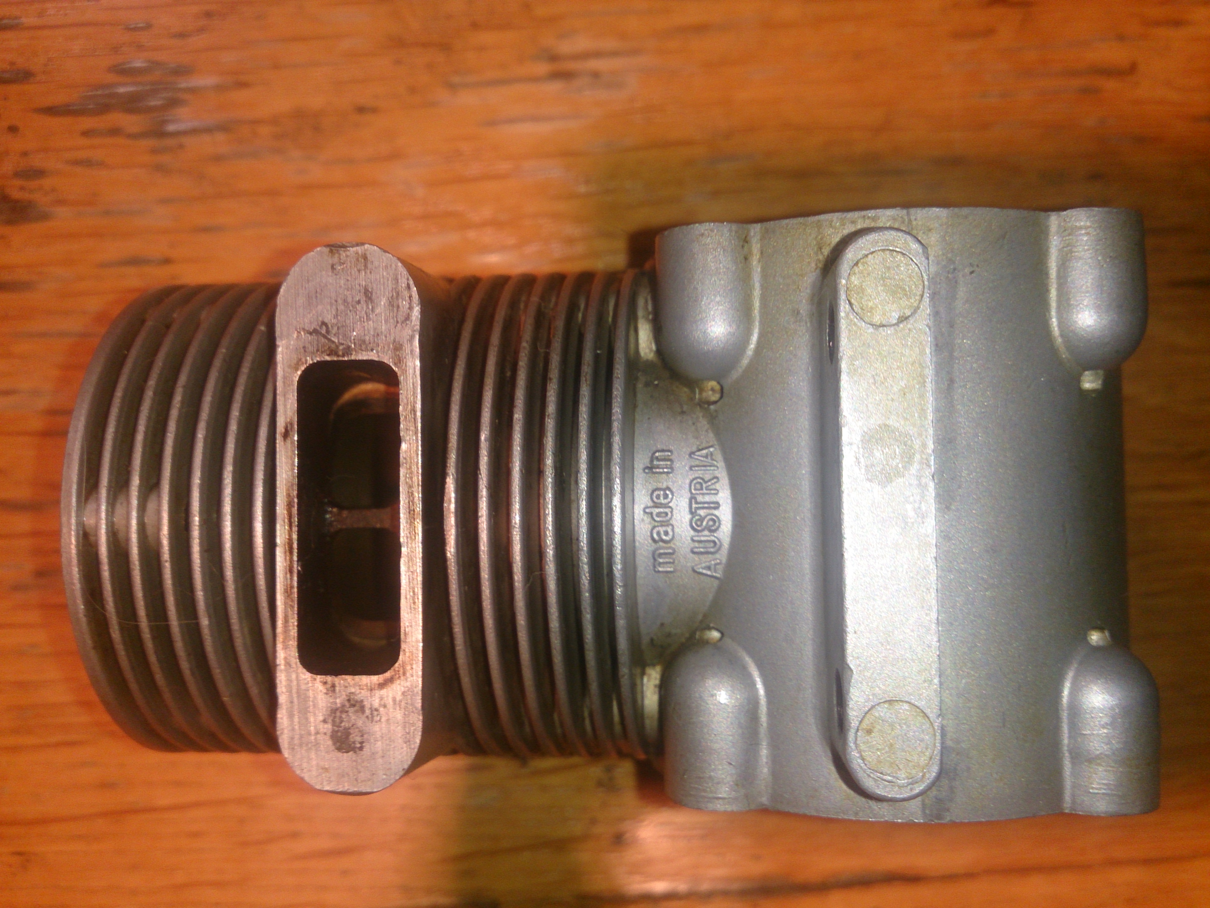

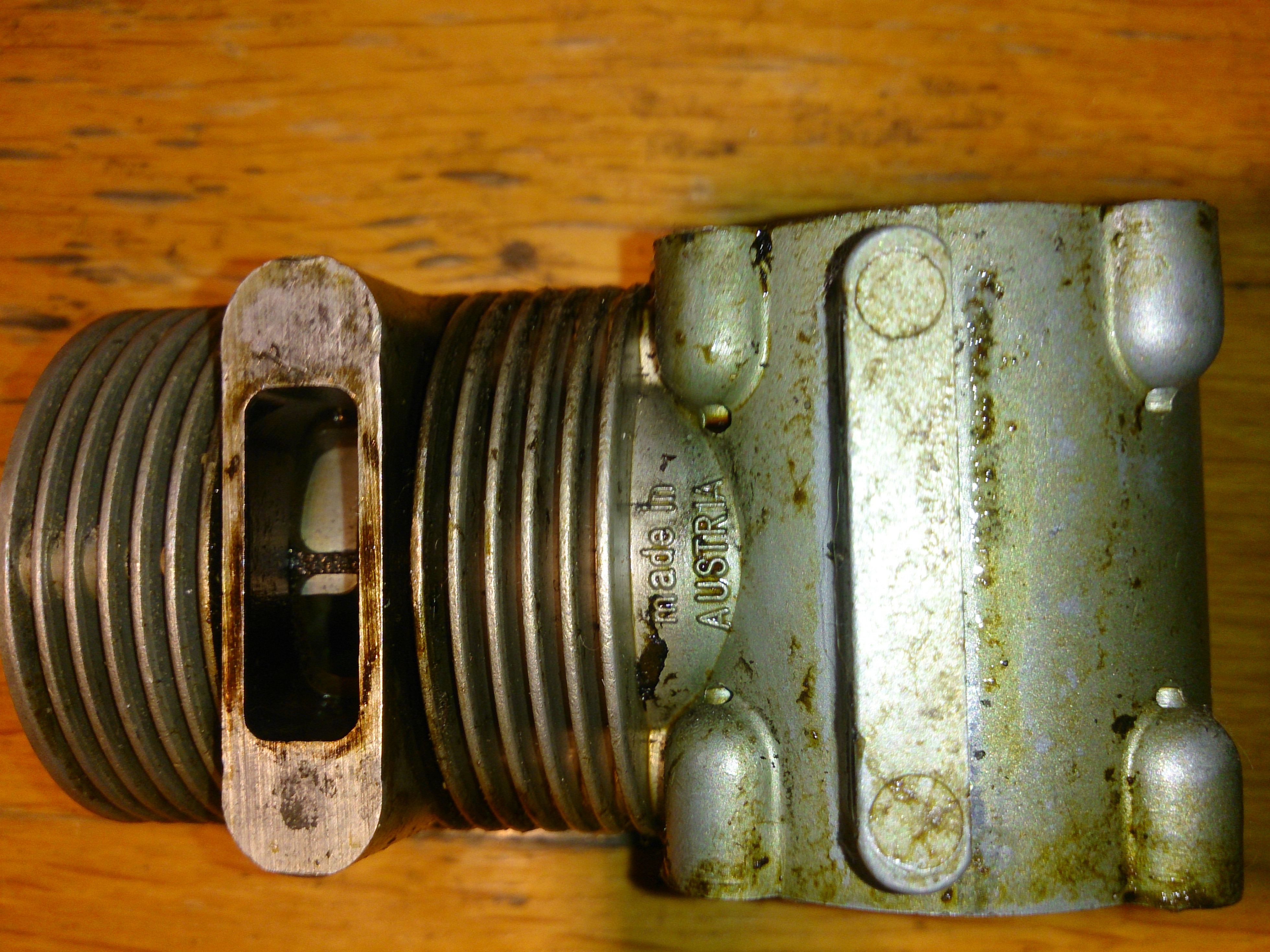

Ich habe die ganzen versifften Teile mit altem Modellsprit abgewaschen (ene Weile einweichen, und dann mit einer alten Zahnbürste abschrubben)
Das schaut richtig gut aus. Verfärbungen und Macken bleiben erhalten, der Dreck ist jedoch runter.
Als Beispiel mal das Motorgehäuse:
Webra 61 Speed vor der Reinigung
Webra 61 Speed nach der Reinigung

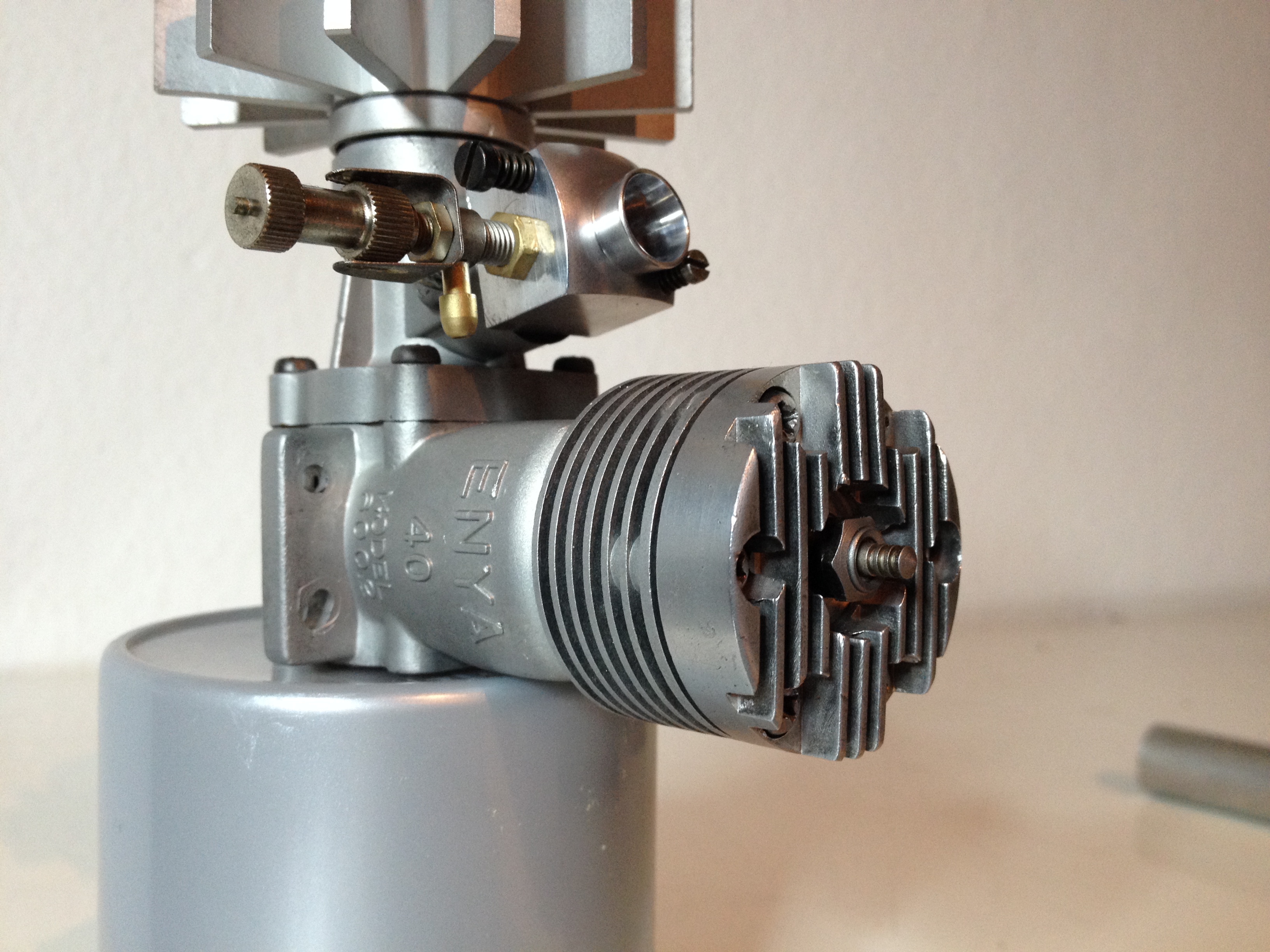

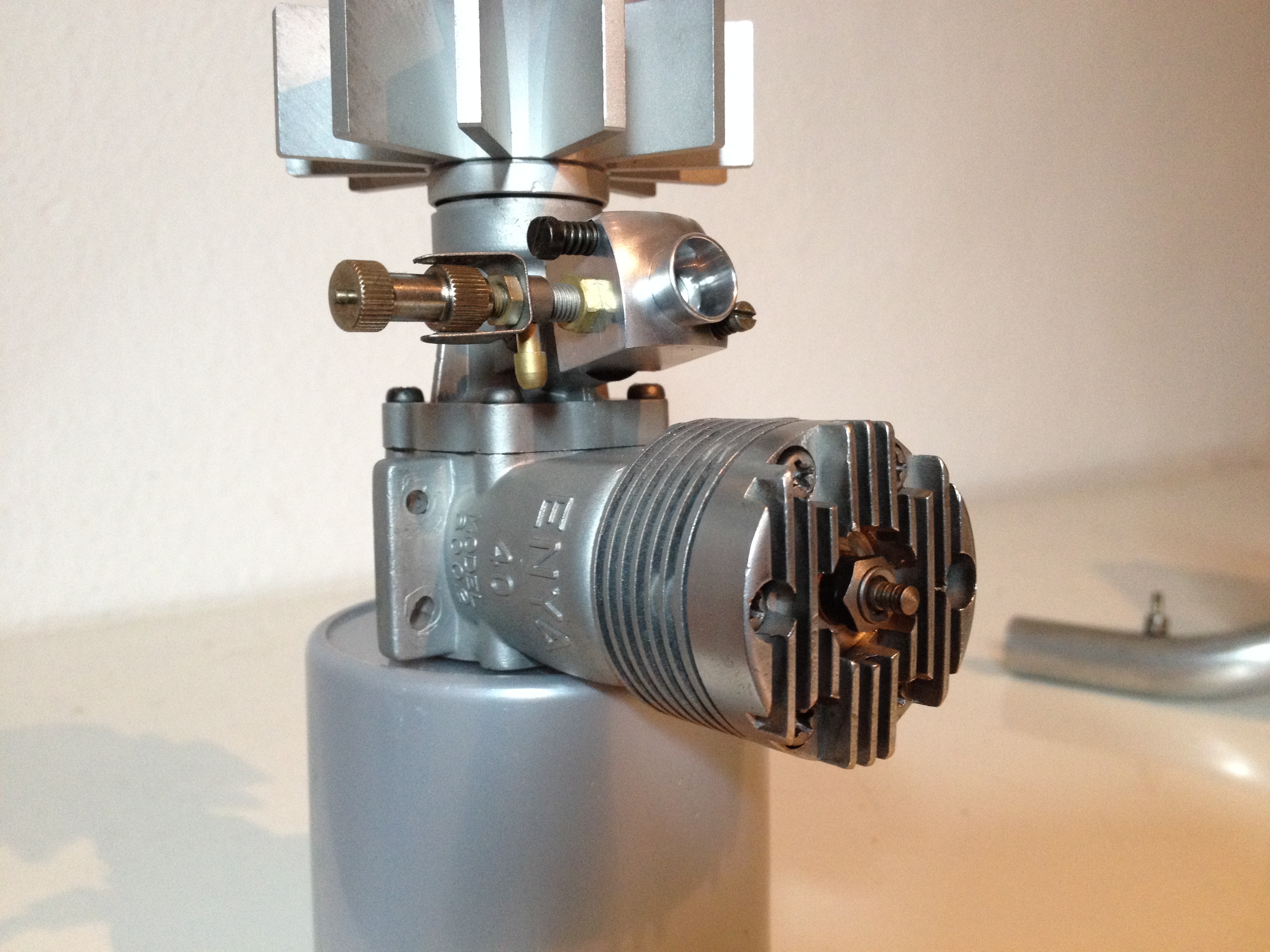

Da ich beim Motor zusammenbauen die ganzen Glasperlen im Auspuff übersehen habe, musste ich den Motor nochmal ausseinandernehmen. Die Glasperlen verteilten sich im ganzen Motor :)
Zudem schaute ich auf Originalbildern was bei dem Motor alles Matt- und Polliert ist. So wie es aussieht ist es nur der Vergaser und der Zylinderkopf! Geschaut, getan! Unten seht ihr die neuen Bilder. Der Testlauf kommt sobald ich einen passenden Dämpfer gefunden habe. Allerdings ist dies nicht so einfach... Hat jemand ne Ahnung wo man einen Dämpfer der zum Helibaby passt herbekommt?

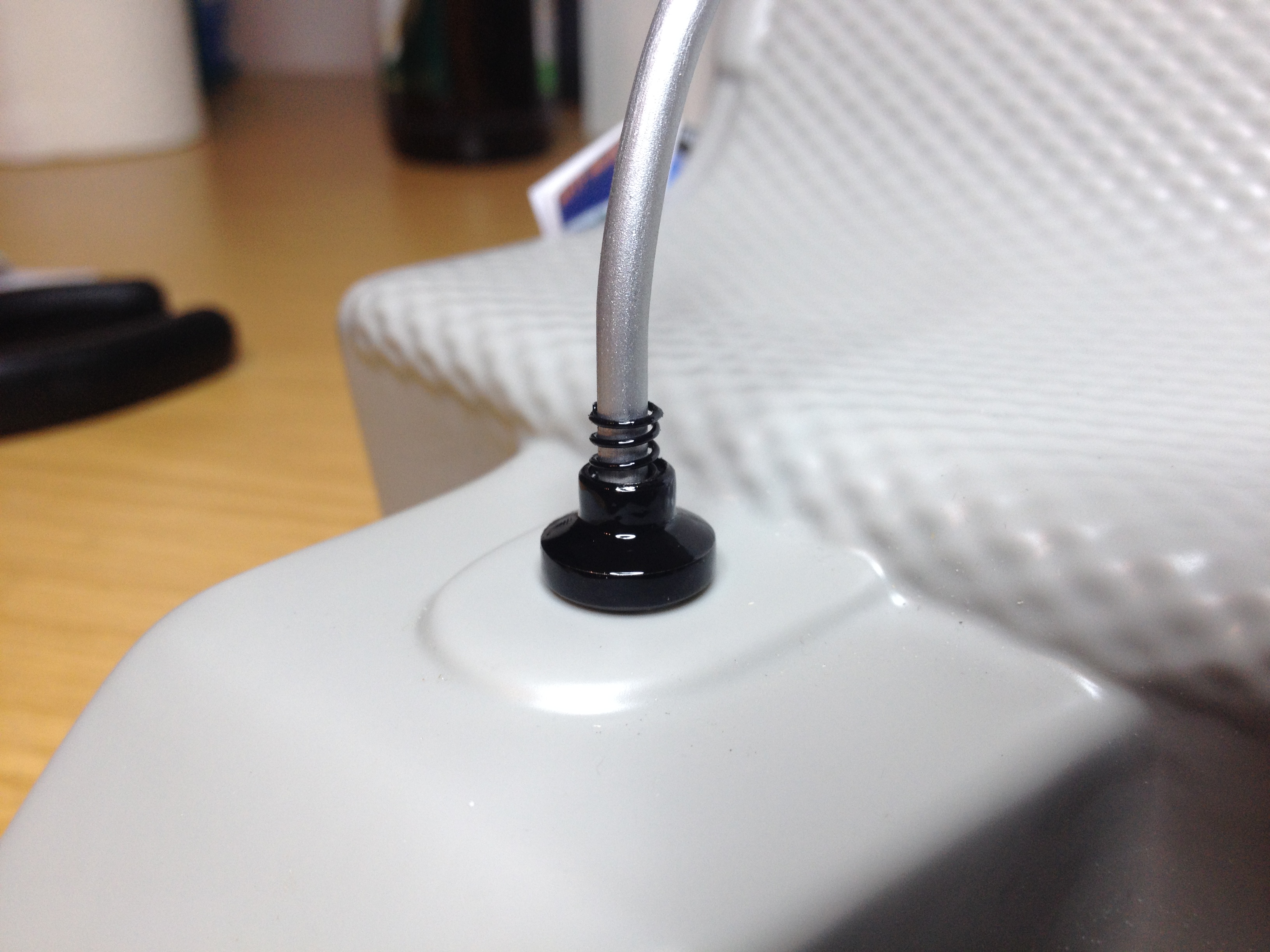

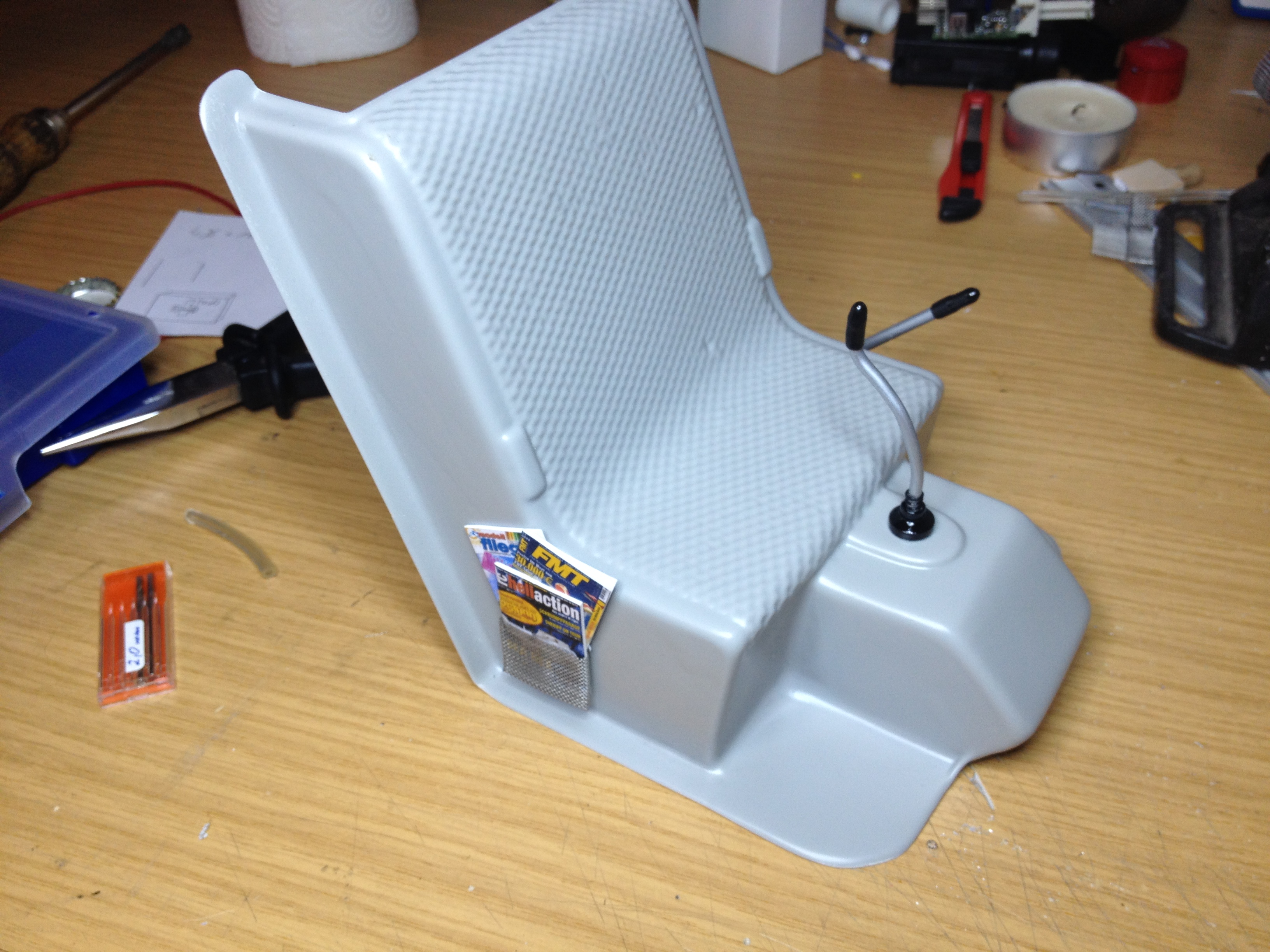

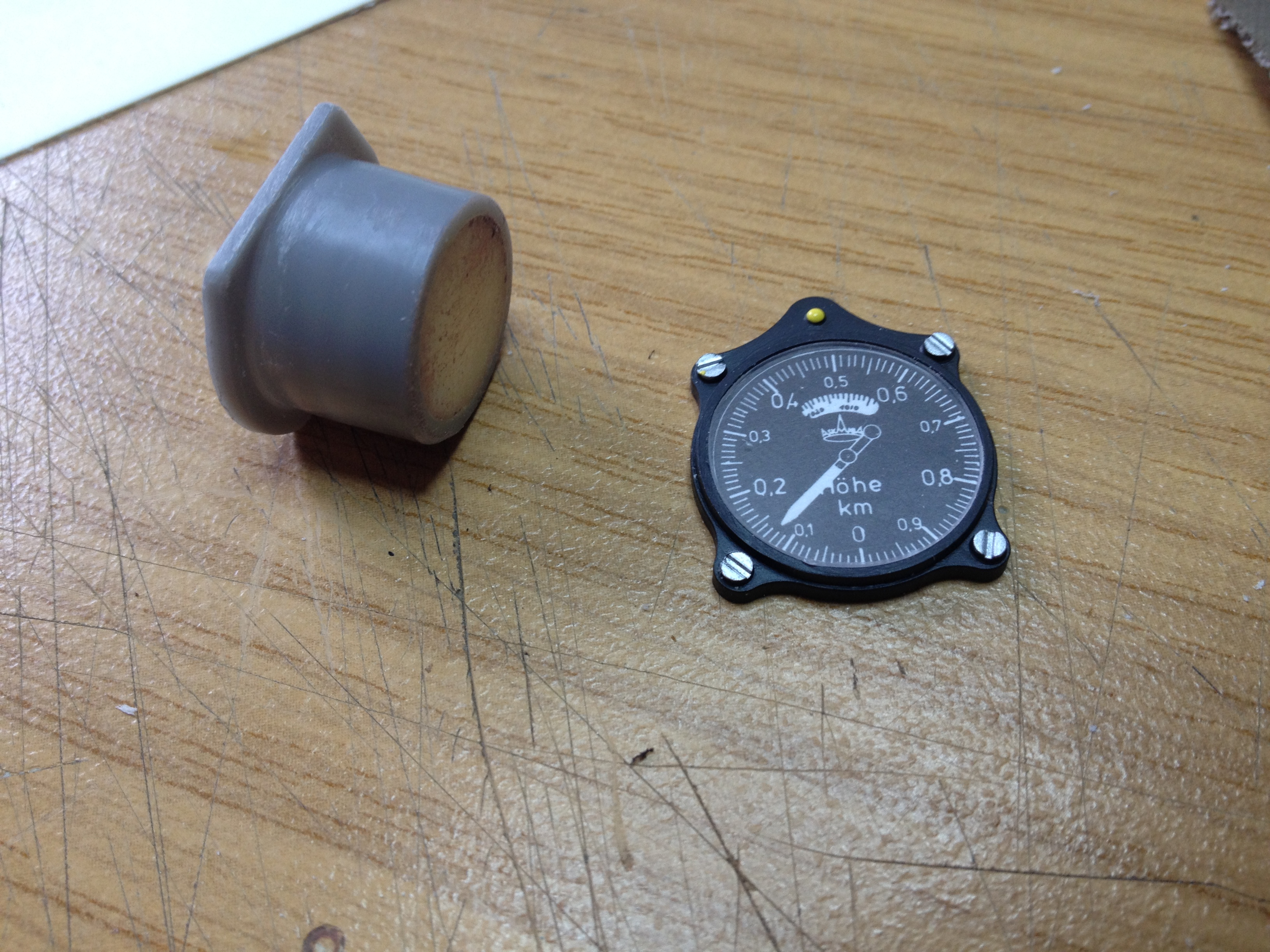

So, da ich heute Abend nichts weiter zu tun hatte, habe ich mal mit dem Ausbau des Cockpits beschäftigt.
Die Lösung mit der "Zeitschriftenhalterung" ist noch nicht final, mit dem Rest habe ich mich anfreunden können.
Anbei die Bilder :)

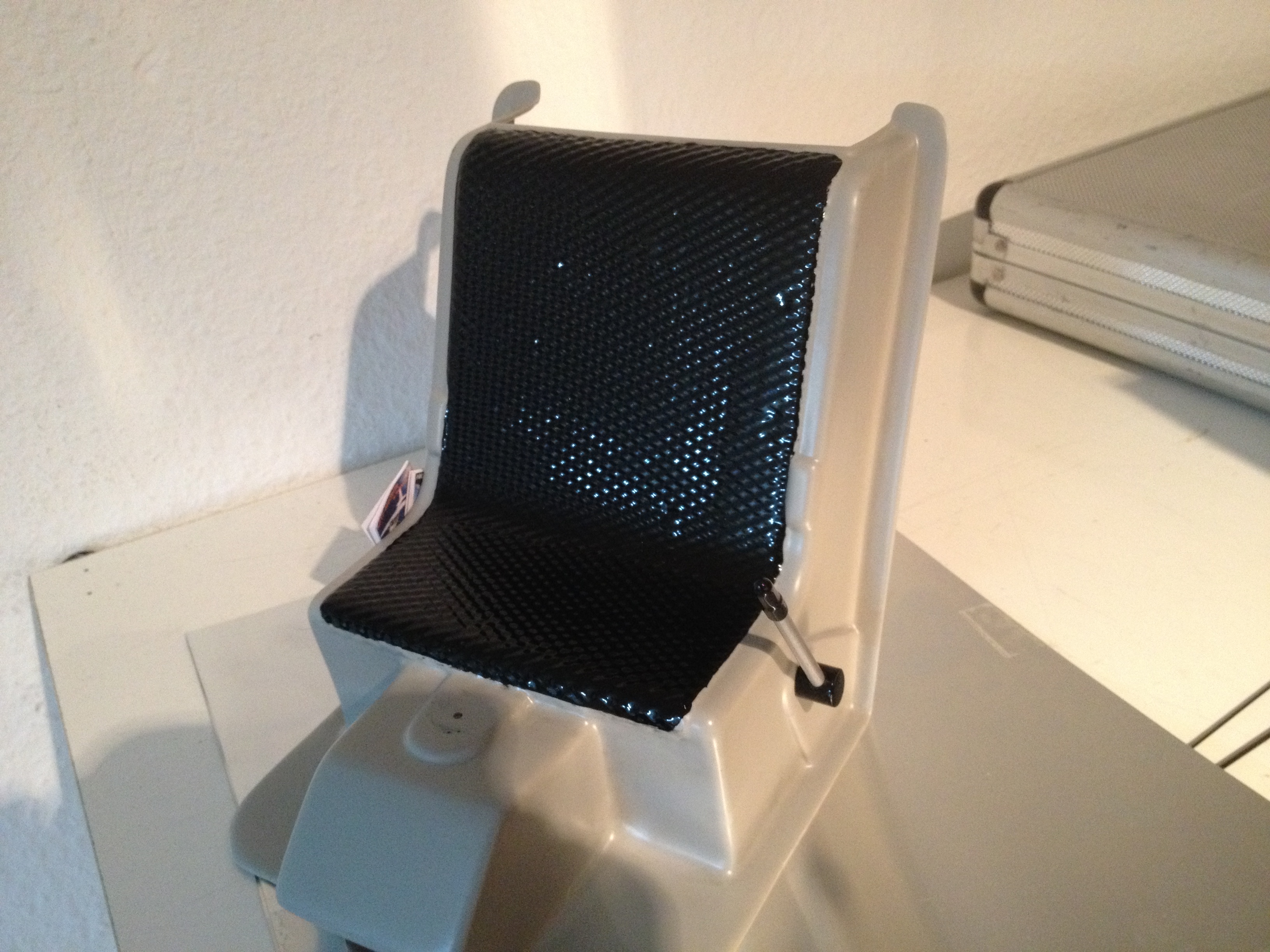

So! Das Cockpit steht soweit mal. Mal sehen, was eventuellnoch dazu kommt ^^
Findet ihr die Lösung vom "Zeitschriftenhalter" so besser?? Oder sah es mit der Drahtgaze schöner aus?

Den Sitz alleine würde ich schon bei mir ins Regal stellen - sehr geil! HabenWollen! :-)
#26 Re: AW: Endlich- Restauration Robbe / Schlüter Heli Baby
Die Sitze sond klasse geworden! Das Gaze Netz finde ich schöner abet das dunklere kommt besser zur Geltung. Ich würde das dunkle nehmen. ...oder doch das hellere.....

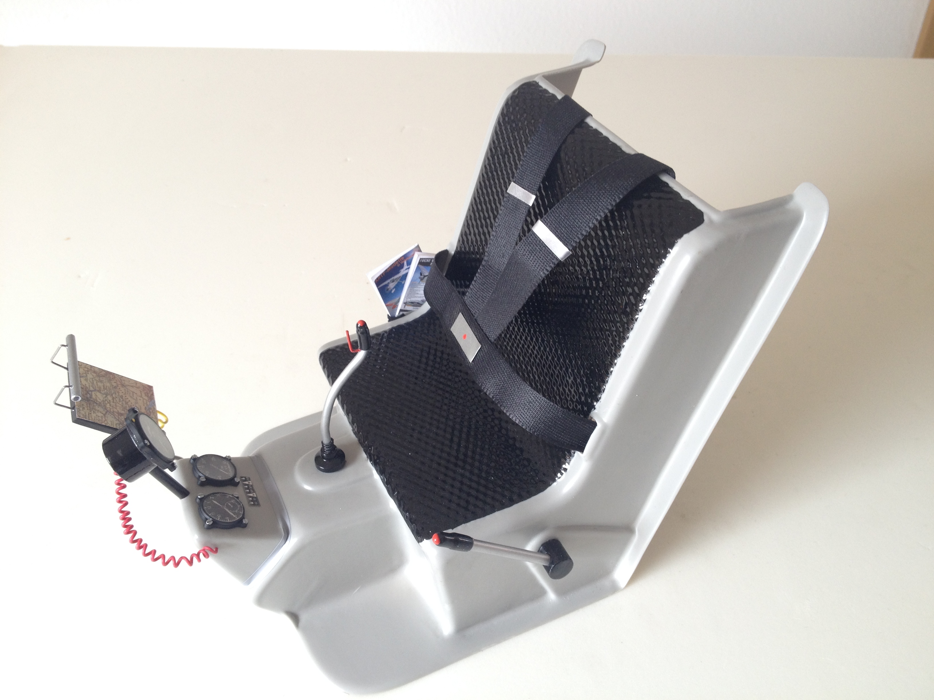

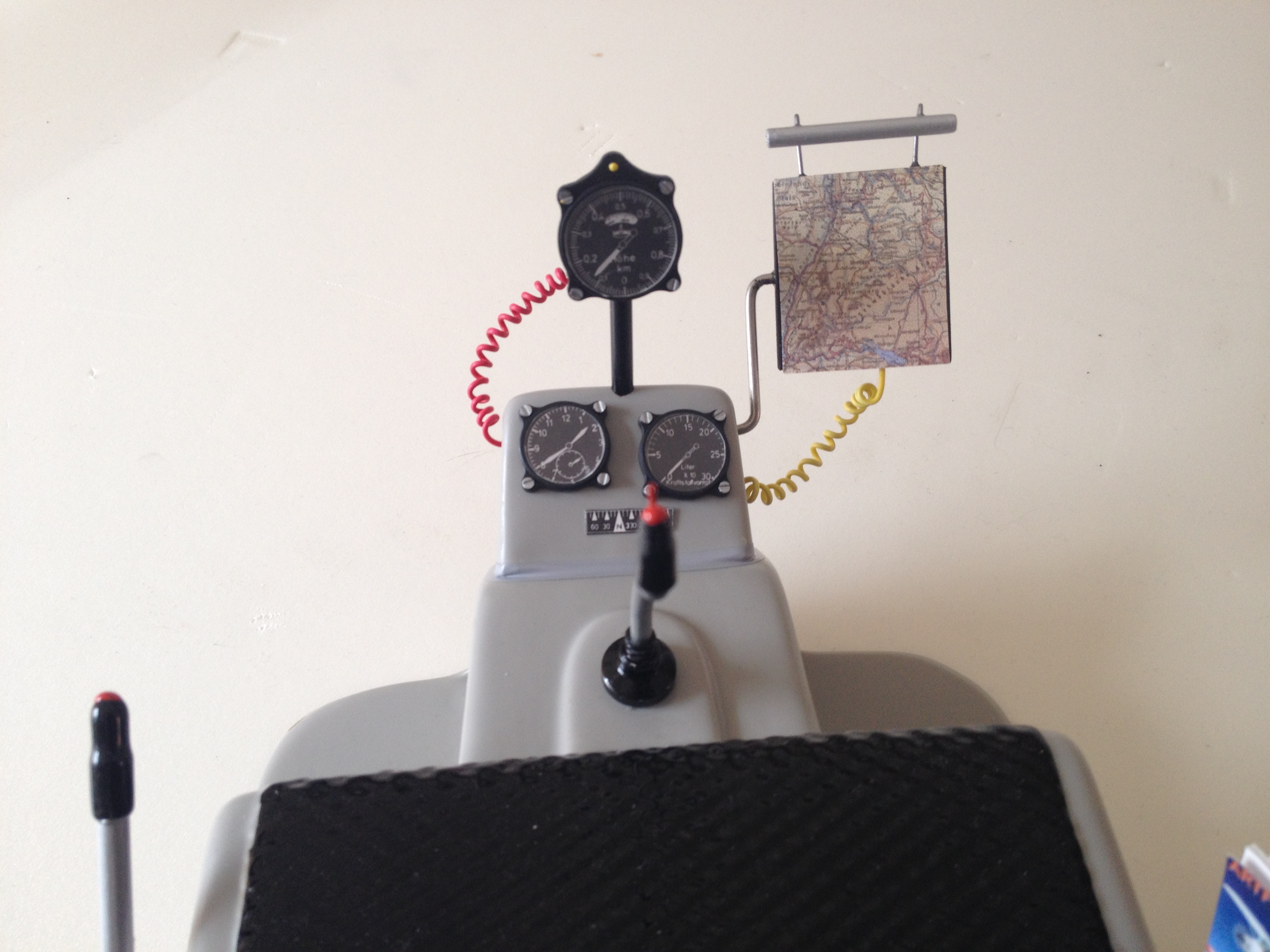

Hi Leute!
Ich habe mal ein wenig am Cockpit weitergebastelt :) ich denke so lass ich es jetzt. Einen feuerlöscher und die typischen Warnschilder verden noch "Verbaut". Die Landkarte ist im übrigen von Baden - Württemberg (Do wo i herkomm) ^^
Weiter geht es jetzt mit dem Chassis und der Holzkonstruktion für die Elektronik etc.
Anbei noch ein paar Bilder:

kleine Anmerkung zu deiner "Kabelverlegung" ...
Sieht zwar an der stelle Net aus, aber der Elektriker nennt das "Affenschaukel" und sowas vermeidet man in der Praxis wenn es nicht (wie z.B. bei Kabelgebundenen Sprechgeräten am Helm) unbedingt sein muss und vor allem an Stellen an denen man Sich verhöddern kann oder die Vibrationen ausgesetzt sind ... einfach weil es geradezu nach abreißen und Kabelbruch schreit
