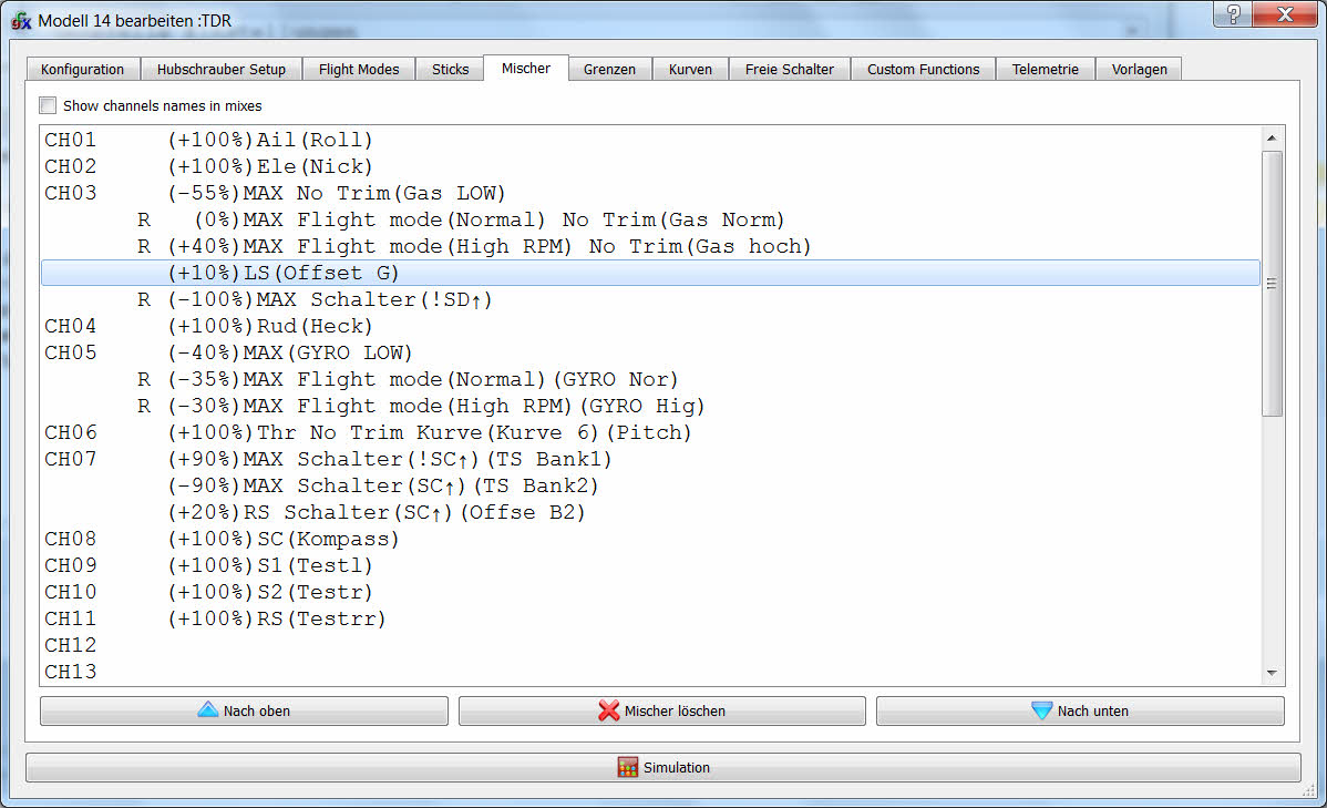

genau das wollte ich schreiben.Burnsi hat geschrieben:edit: habs gefunden. man kann den haken "erweiterte Grenzen" setzen. dann kann man über 100 einstellen.
Und bei erweiterte Trimms stoppt der Trimm bei 25% wie bisher auch, dann kann aber weitergetrimmt werden bis 100%!
Die Taranis ist schon ein Hammerteil, habe beim TDR das Problem gehabt dass der immer im resonanzbereich war bei LOW-RPM.
Habe dann einfach das linke Poti mit 10% Wirkung zur Gasvorwahl dazugemischt und mir so die optimale Drehzahl erflogen.
Am rechten Potti hatte ich 20% zur TS-Verstärkung dazugemischt und auch so das optimale für LOW-RPM erflogen.
Nun schwingt beim schweben und rundflug nur noch sehr selten was, vorher war das teilweise ein extremes Schütteln.
