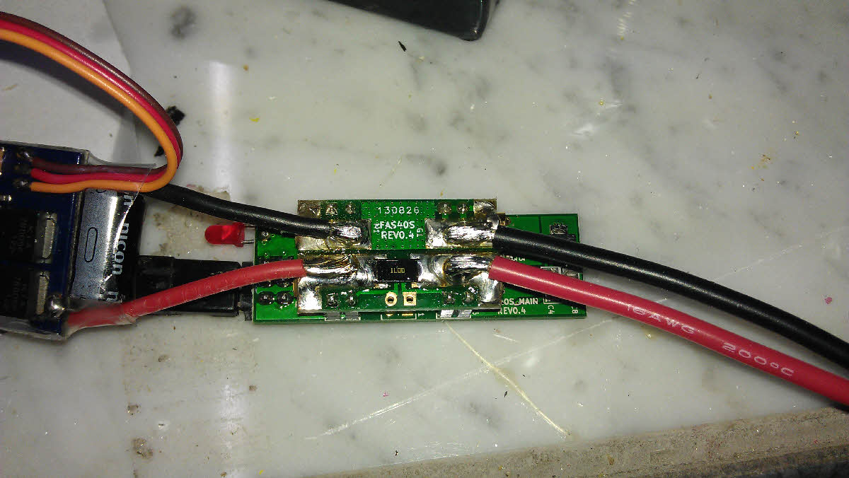

Ich habe nun die neuen FCS40A Stromsensoren bekommen http://www.microtechnics.eu/detail.php? ... &langue=fr , diese haben leider für mich unbrauchbare Stecker verlötet. Diese gehen ohne HUB direkt am X8R.
Beim ersten Sensor hatte ich diese Stecker Ausgelötet was eine schweißtreibende Arbeit war. Beim 2. habe ich den Stecker einfach abgedrehmelt und die Kabel dann dazugelötet, das geht schnell und ist eine saubere Lösung.
Sicherlich hätte ich mir das beim neuen Segler sparen können, der zieht nur 10A bei vollgas :lachen:
Anbei Bilder vom Umbau, der Sensor funktioniert direkt am X8R ohne Hub, liefert wie gewohnt Spannung, Strom, Leistung und Verbrauchte mAh, und das für unter 20 EUR :daumenhoch:

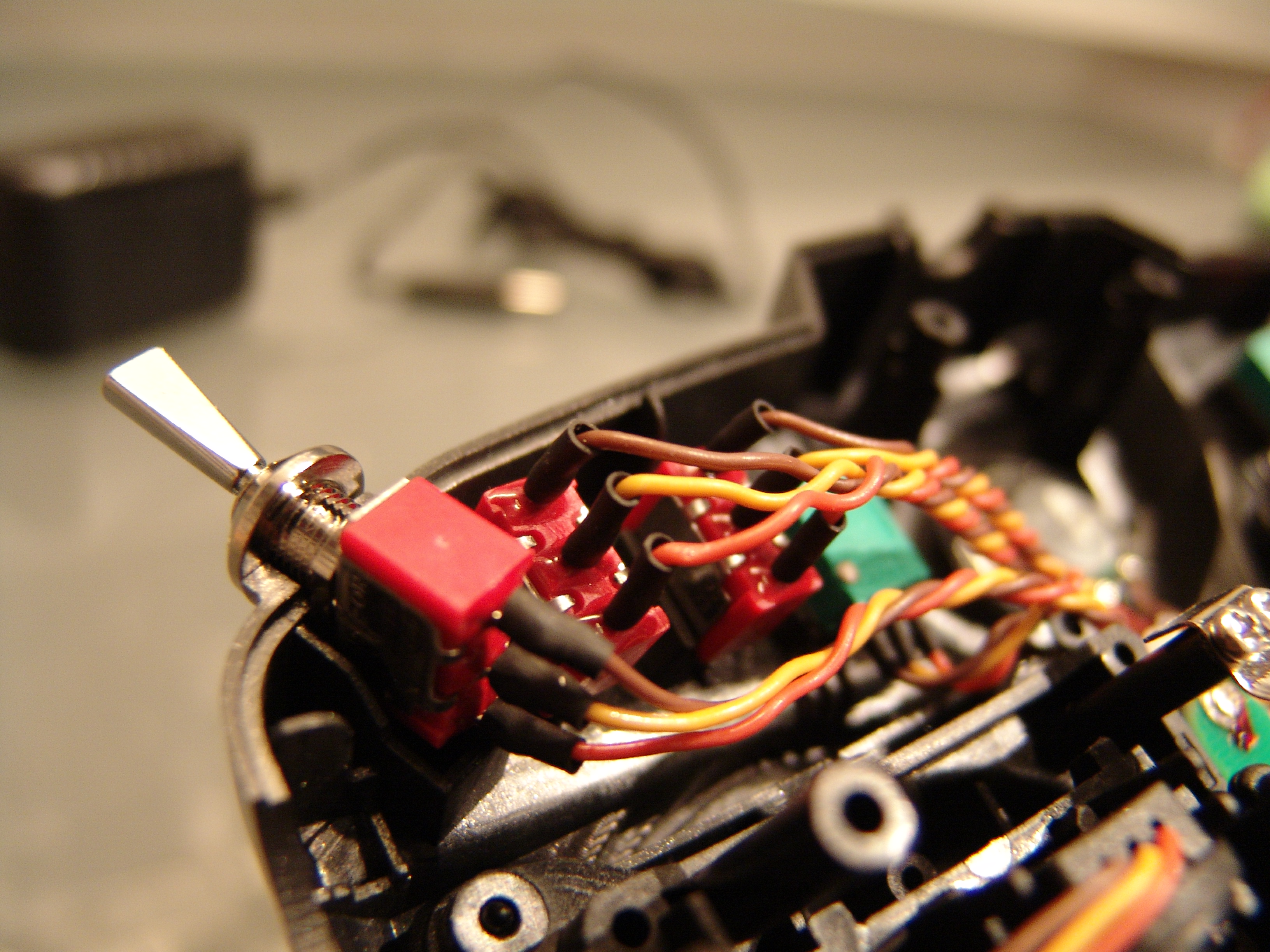

Die Taranis von Mode 1 auf Mode 2 umzubauen geht ganz einfach. Gehäuse öffnen (6 Schrauben) und dann nur die Schrauben der Knüppelaggregate rein- oder rausdrehen. Ich habe auch gleich den Raster am Pitchknüppel weggenommen und die Knüppelwiderstände auf die DX8 angeglichen (die bin ich gewohnt). Innen macht die Taranis einen sehr aufgeräumten Eindruck.

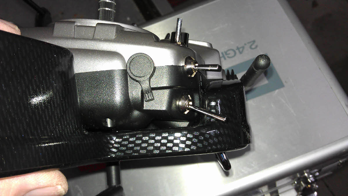

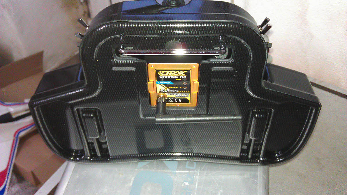

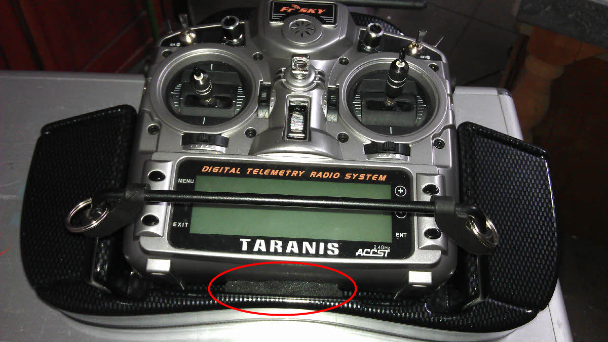

Meine Taranis sitzt nun im Graupne Pult 1301 und das ganz passt wunderbar in den Spektrum DX10T Senderkoffer.
Sepp
