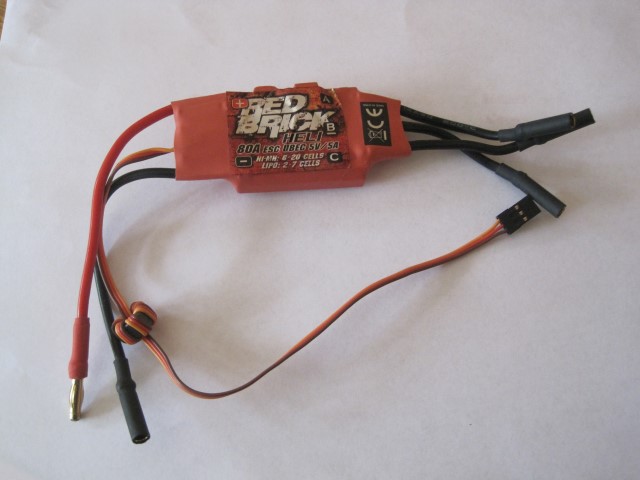

wer kann mir einen Tip geben. Durch einen Fehlkauf habe ich einen Redbrick 80 A in der Heliversion gekauft. Ich möchte diesen Regler nur als banalen Flugregler einsetzen,
aber was ich auch bei der nervigen Programmierung über den Sender anstelle, läßt sich der Softanlauf nicht ausschalten. In der Liste zum Flashen steht dieser Regler nicht mit
IMG_0688 (Small).JPG (54.96 KiB) 3752 mal betrachtet
drin. Vielleicht geht es aber mit der 70 A Version der Software. Das eigentliche Flashen, wird sicher nicht die Herausforderung, da ich mit dem KKflashtoll schon die Orange Stabi
von HK geflasht habe. Die Hardware USBASP habe ich ja im Bestand. Was mich auch Interessiert, welche Parameter bei der neuen Software einstellbar sind und wie das funktioniert.
Danke für eure Hilfe
