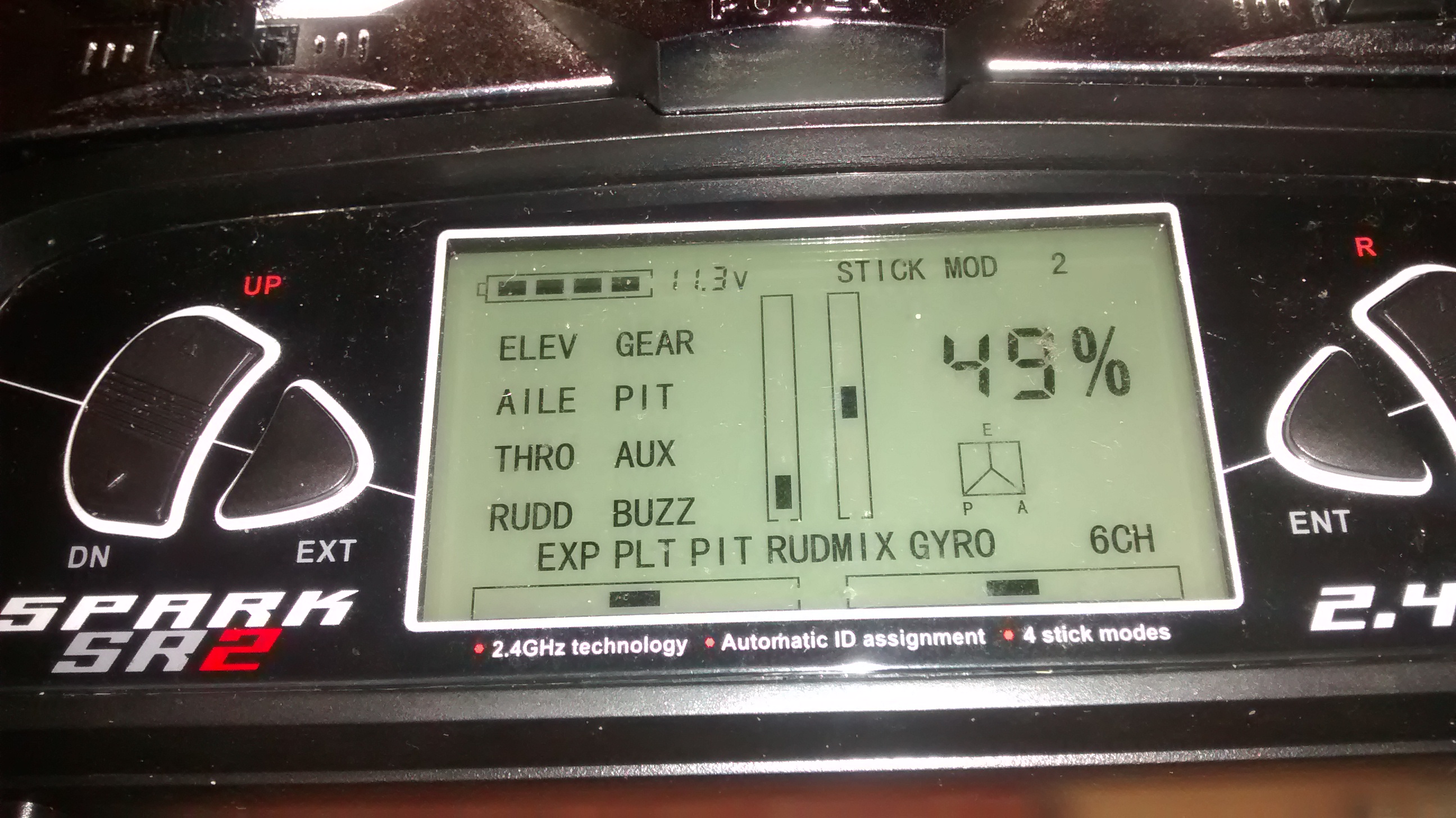

- Das ist die Einstellung nach dem Einschalten des Senders
- IMG_20140426_222225829.jpg (1.11 MiB) 4259 mal betrachtet

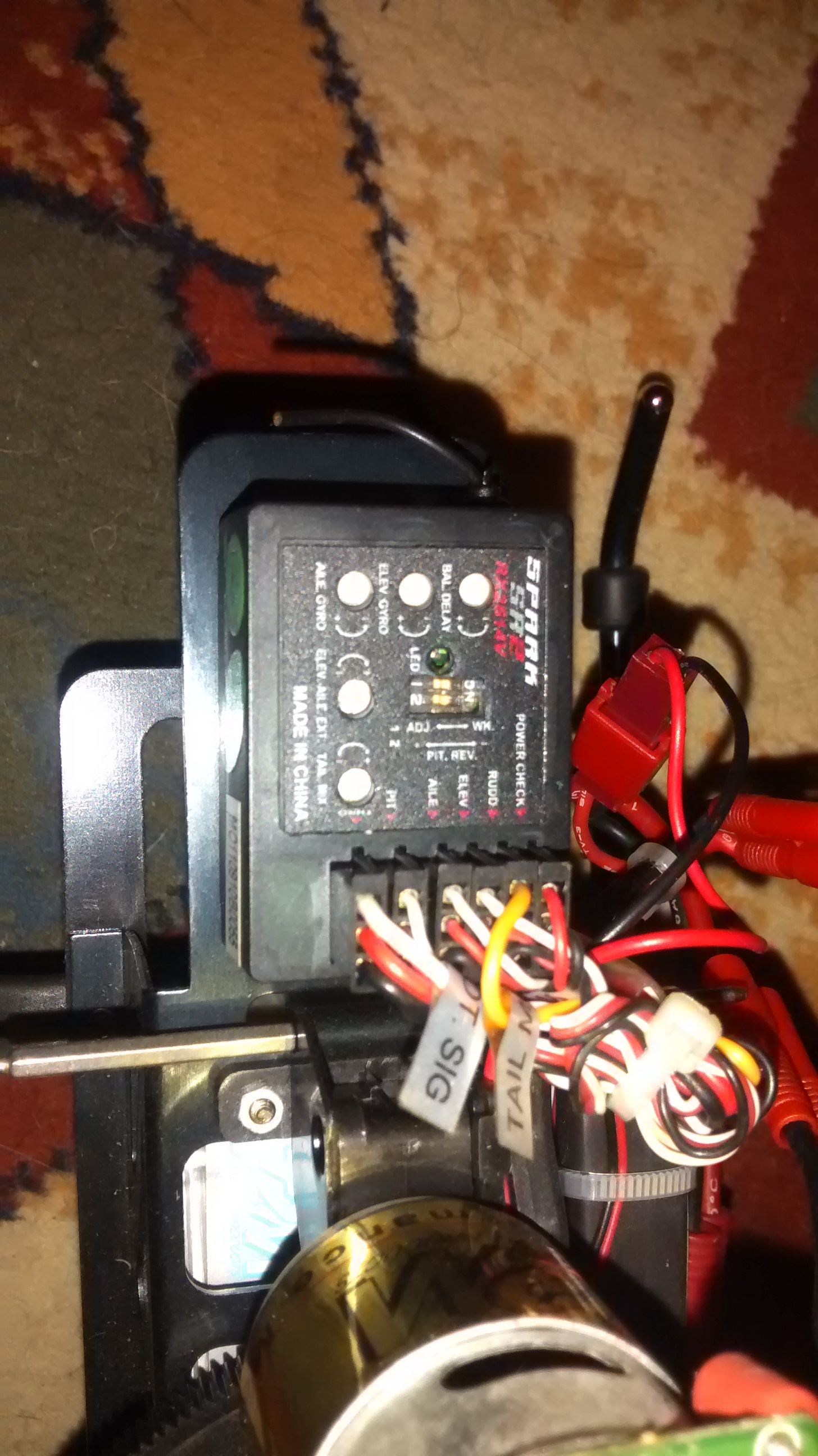

- Hier ist alles Mittig eingestellt, da hab ich nix verstellt, war schon so
- IMG_20140426_222332954.jpg (1.05 MiB) 4262 mal betrachtet

ich kenne den Heli nicht und hab da nur eine Idee. Ist das nicht so ein umgelabelter Devo7 Sender?
Da gibt es z.B. hier eine Anleitung: http://www.t2m-rc.fr/fichiers/Notices/T2M/T5119_Anl.pdf
Kann es sein, dass die FBL Einheit im Taumelscheibenmenü (Seite 24) den Eintrag "1-NORM" braucht?
Es sieht auf deinem Foto vom Display so aus, wie wenn da etwas anderes eingestellt ist?
Ist aber nur geraten.
Dirk

Das könnt ich mir gut vorstellen, die meisten FBL Systeme brauchen eine ungemischte Taumelscheibe.pterón hat geschrieben: Kann es sein, dass die FBL Einheit im Taumelscheibenmenü (Seite 24) den Eintrag "1-NORM" braucht?
Grüße, Max

Sorry - nein
Das schaut noch nicht gut aus!
Der linke Roll-Servo bewegt sich noch gar nicht. Die Sender-Einstellung passt hinten und vorne nicht.
Wenn du so das Abheben versuchst, ist der Crash vorprogrammiert.
Es müssen alle 3 Servos in die richtige Richtung laufen, sonst wird das nichts.
Hast du keine Anleitung von dem Heli? Da ist die Sendereinstellung normalerweise beschrieben.
Ich denke, es ist doch die Einstellung eines Taumelscheibenmischers im Sender notwendig. So stimmt es ganz sicher nicht.
