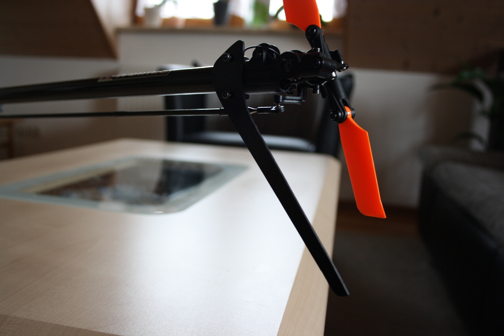

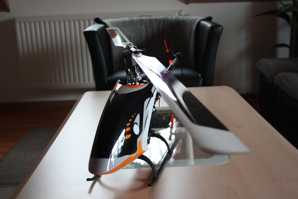

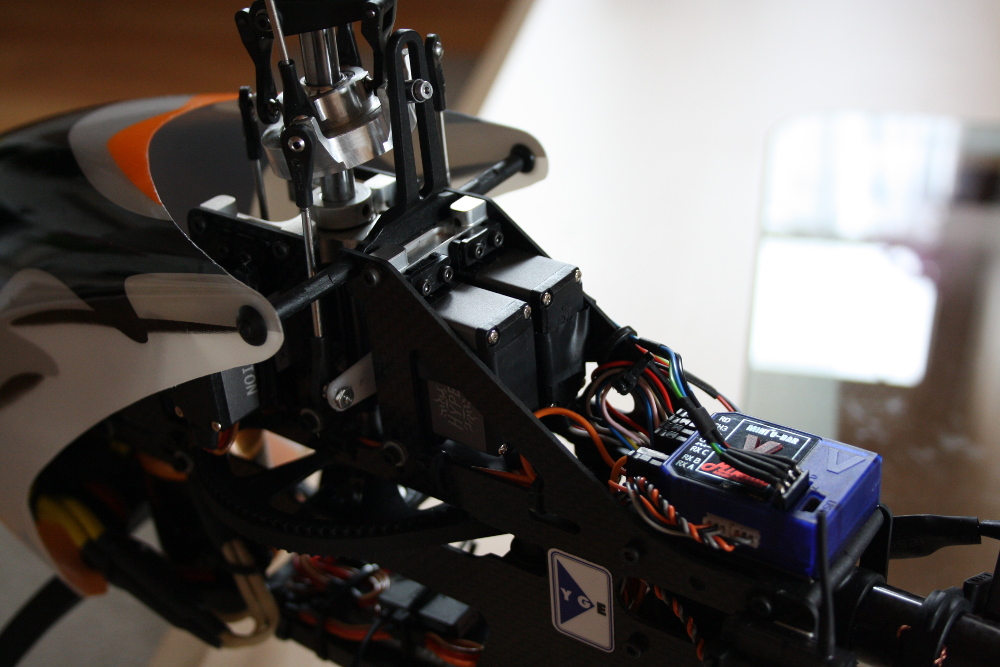

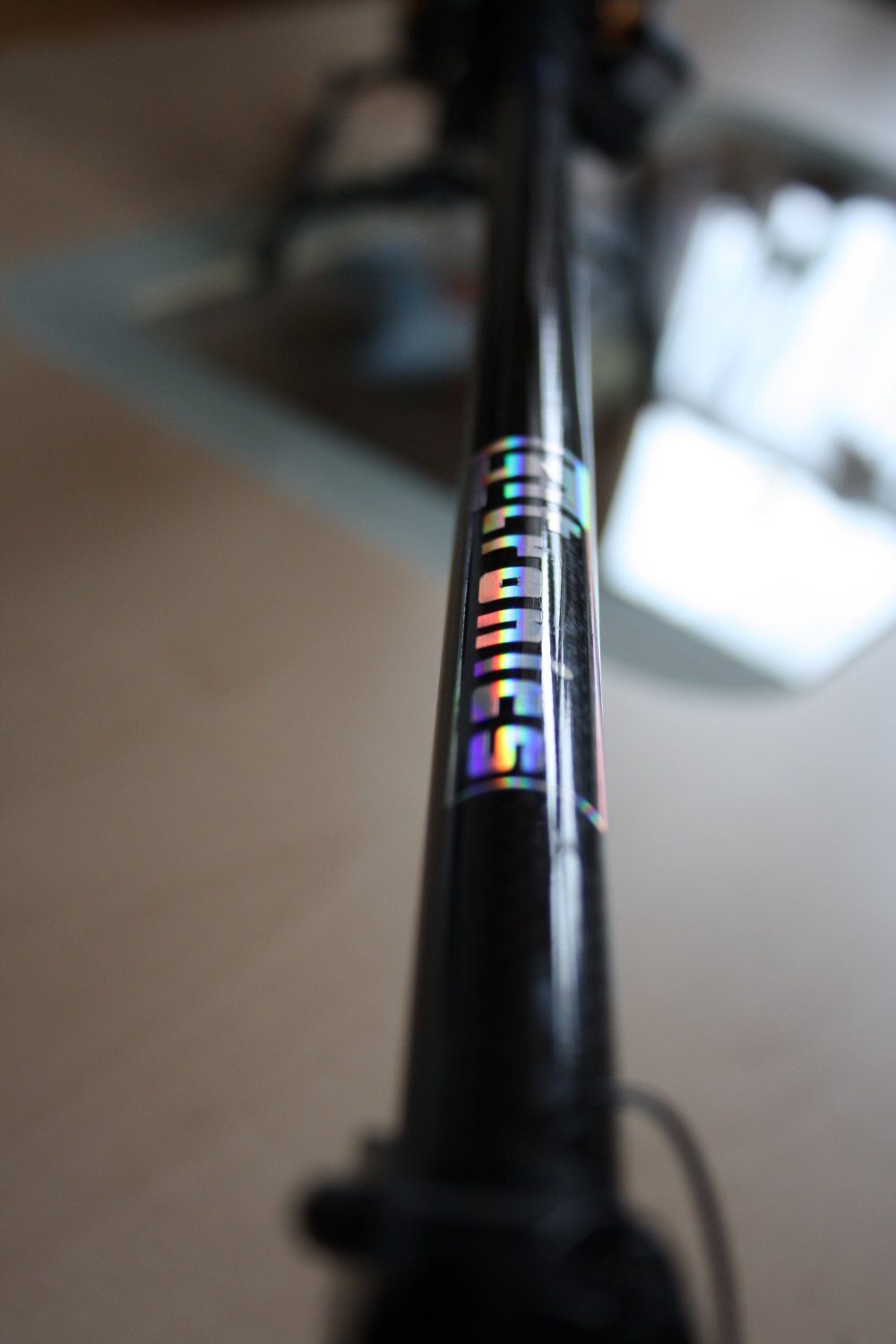

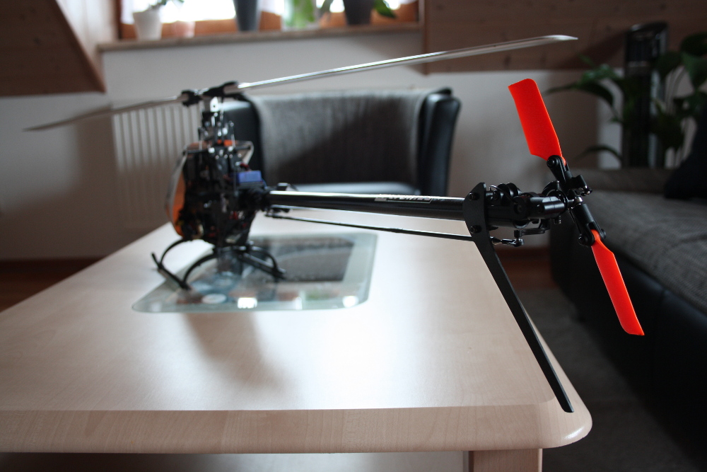

Hier mal ein paar Bilder:
An die Optik ohne die Abstrebungen könnte ich mich glatt gewöhnen (anders als beim Wurzer-Chassis - da finde ich passt alles optisch nicht - aber das war wohl auch nicht Entwicklungsziel).
Hoffentlich hält das (ich werd's testen).
PS: da ist vorne KEIN Akku drin - der steht jetzt von Alleine auf seinen Kufen.

Gefällt mir sehr ohne Streben.
Flieg mal "so richtig" - vielleicht bleibt des Rohr ja ganz :-)

Beim Herrn Wurzer haben die das auch mit dem langen Heck ohne Streben getestet. Da hat es wohl nicht funktioniert. Aber eigener Versuch macht Kluch. :)
Aber schön sieht es aus. 8)

Kurzes Heck mit Wurzer Rohr ohne streben geht.
Kurzes Heck normal schwingt sich auf,und bricht im schlimmsten Fall, selbiges gilt für stretch.
Langes Heck in Wurzer Bauweise würde gehen aber nur bis 2200 Umdrehungen und soft 3d.
Leider macht pro carbon keine 17ner Rohre,da könntest stretch ohne streben fliegen :-D

Achso... ich dachte der Wurzer wäre ein Stretch...
Na dann bau ich die Streben lieber wieder an.

the-fallen hat geschrieben:Achso... ich dachte der Wurzer wäre ein Stretch...
Würde ich auch empfehlen. Schaut zwar wirklich gut aus, aber was nutzt es wenn der Heli sich dann zerlegt.
Halten würde es vermutlich, aber auch nur die kleinsten Vibrationen am Heck würden die Lebensdauer wahrscheinlich deutlich reduzieren.
Mal abwarten, ich kanns mir zwar eher nicht vorstellen aber vlt. kommt ja noch ein Upgrade ohne Streben mit dickem Heckrohr.
