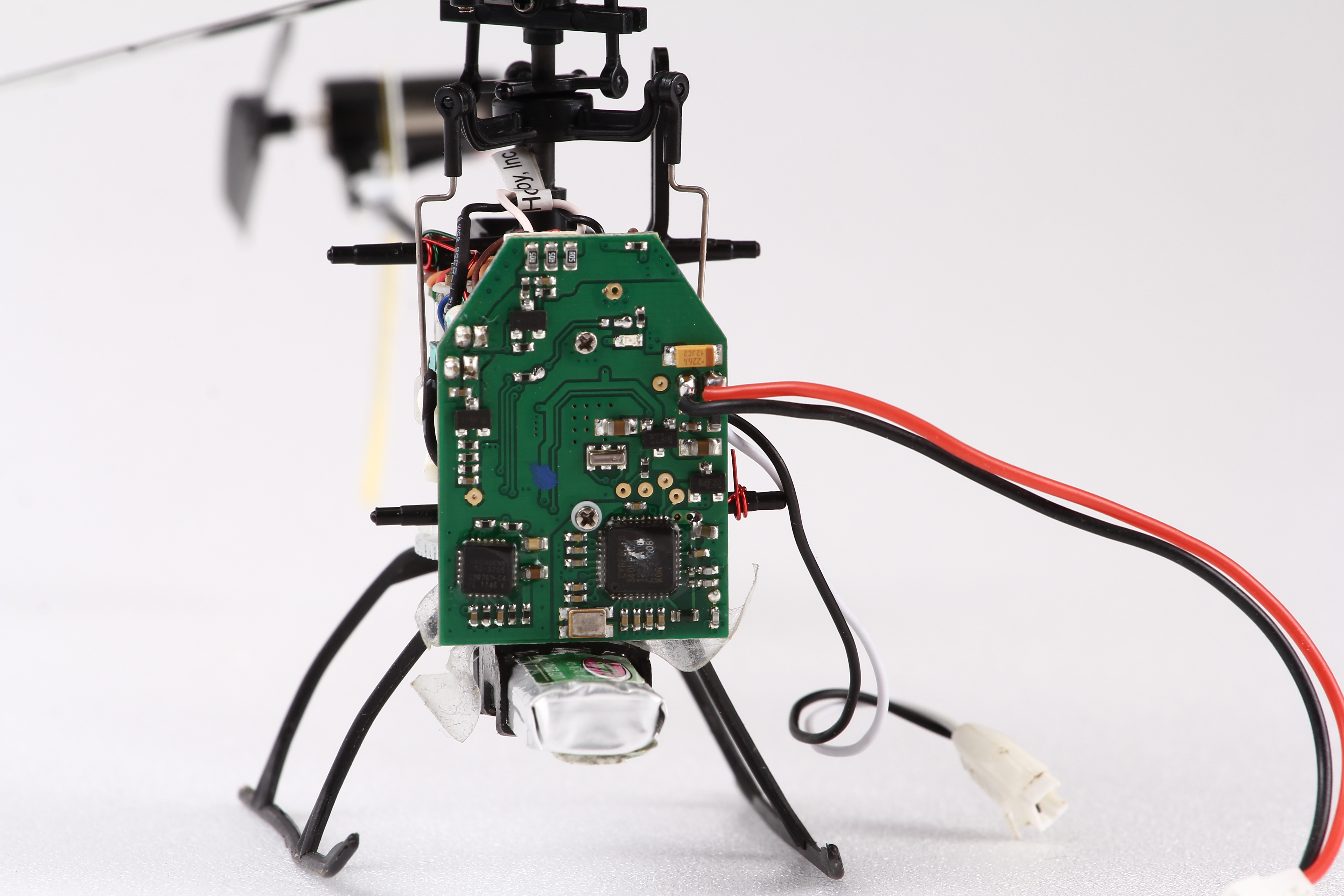

So, Heckmotor und Servos getauscht - gleiches Problem. Dann kann es ja nur noch das Board sein
Hab gehofft irgend etwas zu sehen was sich los vibriert haben könnte. Aber mir ist nichts aufgefallen.
Ist bei euren Boards auch so eine Lackschicht auf den Kontakten? Wollte die nachlöten, aber so geht das ja leider nicht...

Jup, das ist etwas silikonkleber um zu verhindern das die Kontakte sich losvibrieren.
Ich hab da aber noch ne idee...
Klemm mal einen Akku an und schau mal wenn du den akkustecker etwas hin und her wackelst ob dann das Signal auch abbricht. Eventuell sind einfach nur die Kontakte am Stecker vom Board durch mit dem Thema oder haben ne kalte Stelle.

Wie man auf dem unteren Foto gut sieht, gehen noch zwei zusätzliche Kabel zur Seite weg. Ein rotes und ein schwarzes Kabel.Yaku79 hat geschrieben:Klemm mal einen Akku an und schau mal wenn du den akkustecker etwas hin und her wackelst ob dann das Signal auch abbricht. Eventuell sind einfach nur die Kontakte am Stecker vom Board durch mit dem Thema oder haben ne kalte Stelle.
Das ist ein zweiter Akkustecker. Den hab ich angelötet um das zu testen. Egal welchen ich benutze oder ob ich sogar mit 2 Akkus parallel fliege - das Problem bleibt das Gleiche

Tja Daniel, da würde ich schon echt sagen dass dein Board einen hat
