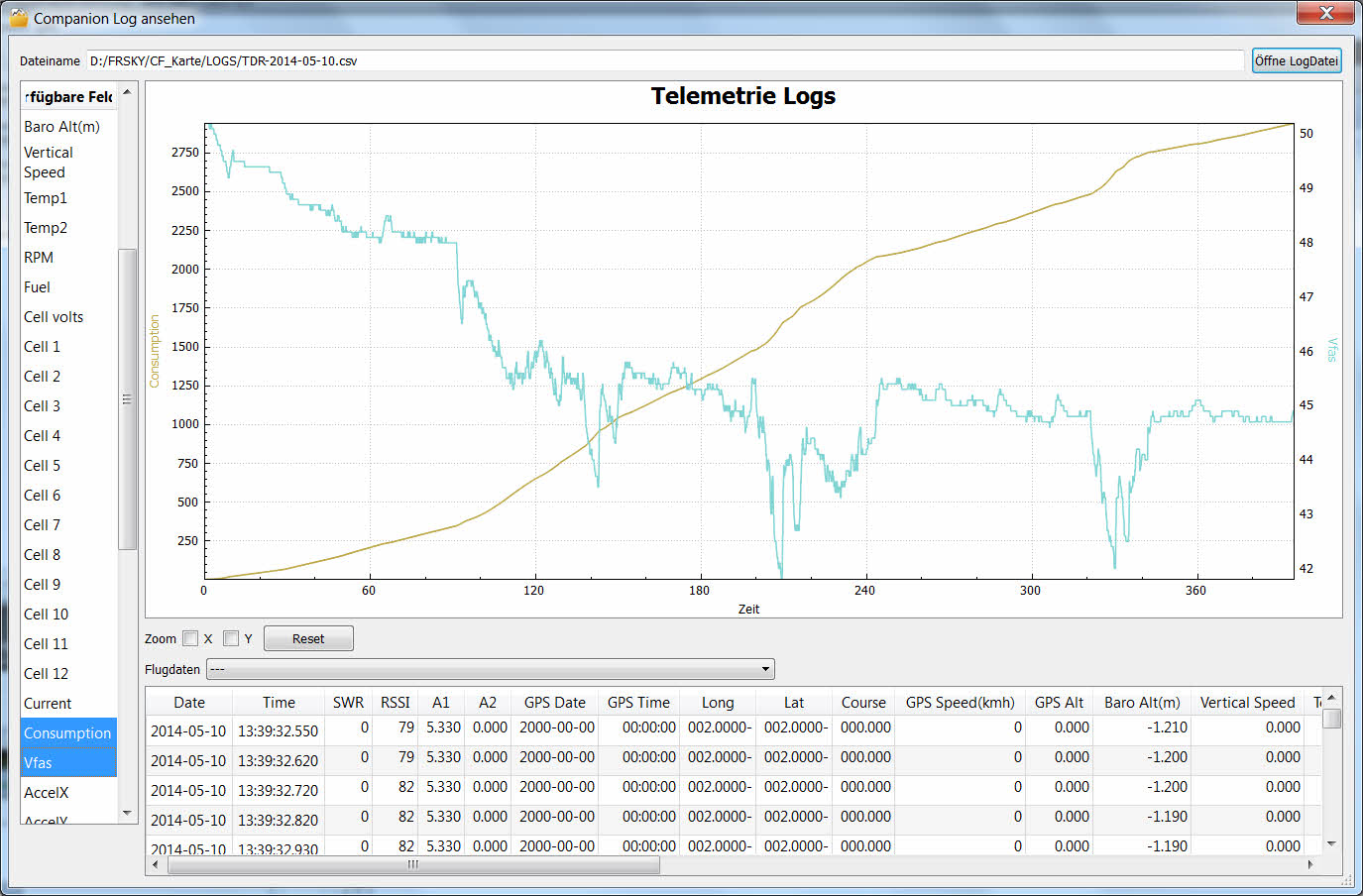

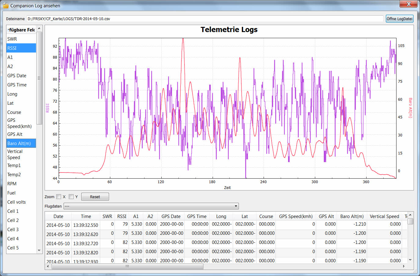

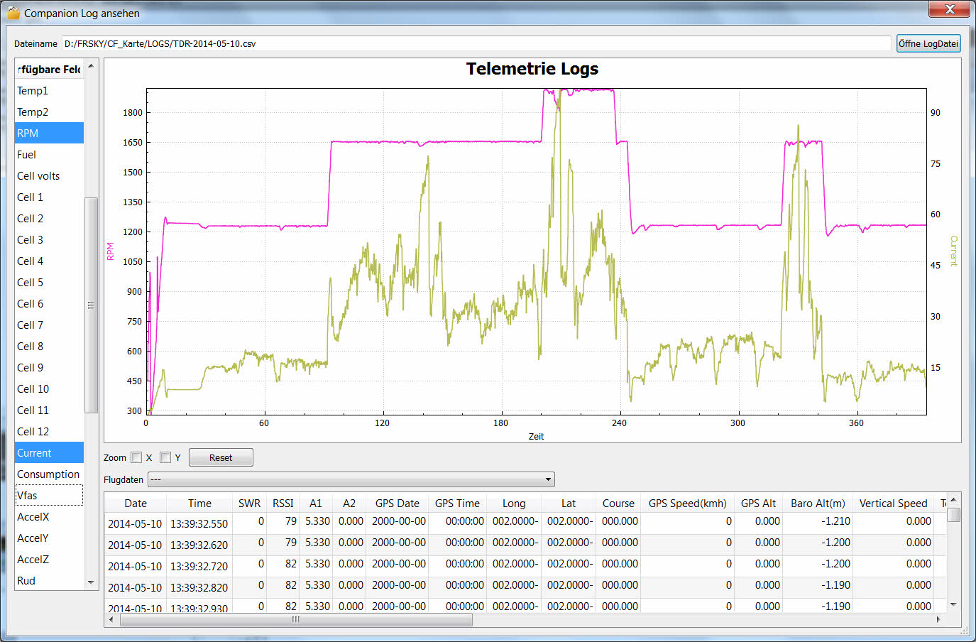

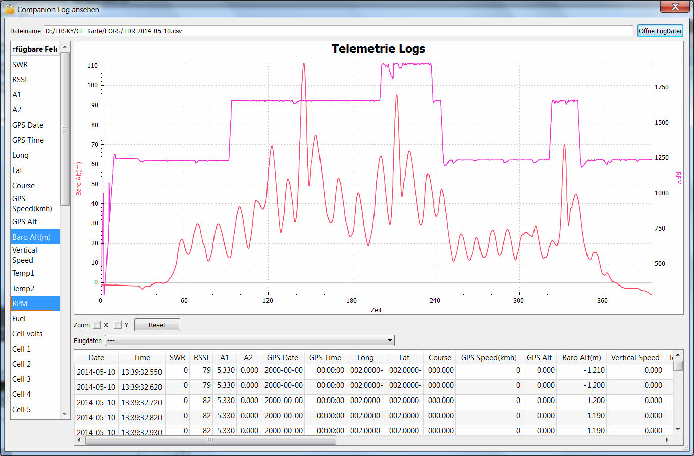

Gestern hatte ich nun das erste mal mit dem Unisens-E von SM-Modellbau geloggt, die Taranis macht das ja einfach. Habe ja ein leichtes wimmern seit ich den Scorpion Motor fliege.
Es schaut so aus als ob das minimale Drehzahlschwankungen wären, ansonsten läuft der Jive 80HV ja problemlos.
Ich glaube ich werde mal ein bisschen an den Reglerparamtern schrauben müssen. Aber so ganz gefällt mir das nicht, ist mit der progdisk schon eine Fummelei.
Eventuell hat ja von euch jemand eine Idee bzw. hatte ein ähnliches Problem. Ich würde den Regler etwas schärfer bzw. schneller einstellen da er bei Leistungsbedarf manchmal deutlich einbricht.
Video dazu gibt es nur von der Gopro onboard:
Sepp
