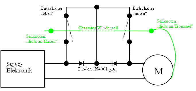

Es gibt mehrere Möglichkeiten, sowas zu verwirklichen, aber (vermutlich) keine geht ohne spezielle Maßnahmen
Eine wäre, ein senderseitiges Modul zu entwerfen, das könnte ähnlich funktionieren wie mein Hatswitch für die FPV-Kamera, guggsdu
http://www.rchelifan.org/sender-f32/h ... 83680.html
Eine andere (und vermutlich die einfachste) wäre, das Lenkservo des LKW umzubauen.
Dazu müsste man das Servopoti ausbauen und durch Fetswiderstände ersetzen, und dann noch Endschalter anbauen, damit das nicht ans Getriebelimit fährt.
Sowas ähnliches hab ich vor vielen Jahren mal zur Steuerung einer Heli-Rettungswinde dokumentiert, müsste noch irgendwo vorhanden sein.
ich such mal...
gruß
andi
*edit*
So sah das bei der WInde aus - d.h.in deinem Fall das Servopoti entweder durch Festwiderstände ersetzen oder vom Servoabtrieb lösen und in Mittelstellung fixieren.
Dann die Endschalter in der Motorleitung einbauen und im Fahrzeug an den Endpositionen als Öffner anbauen.
