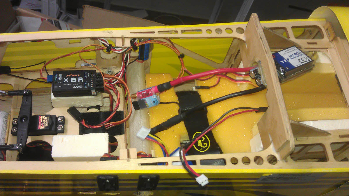

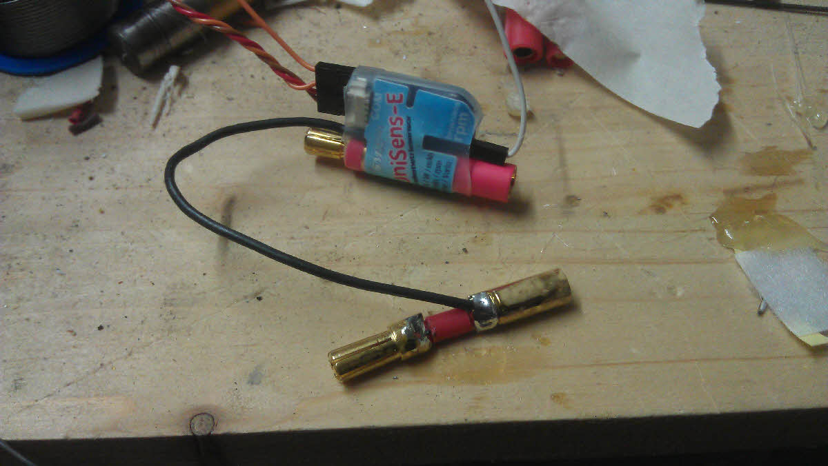

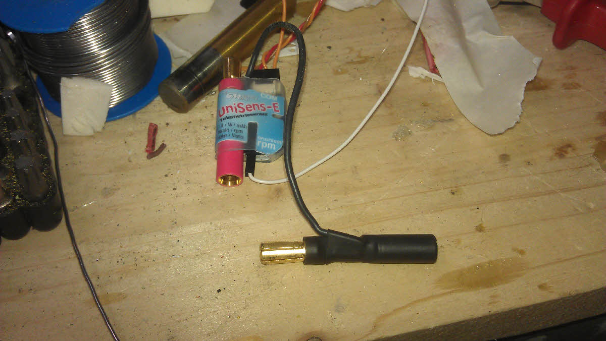

Das warten auf Stomsensoren > 40A hat ein Ende!
Habe Heute den Sensor von SM-Modellbau getestet, zwar nur Spannung und Strom an 12s, und das in Verbindung mit einem FLVSS!
Ich kann grünes Licht geben, funktioniert einwandfrei beides zusammen.
Das brauche ich für einen Scalheli mit 12s Flugakku wo dann der Unisens-E werkelt und für den Fenestron der dann mit FLVSS überwacht wird.
Da ich zum testen einen Opto-Regler hatte musste ich einen Stecker für Masse selber löten.
Der Unisens-E geht bis 140A kurzzeitig und 100A Dauerbelastung: http://www.sm-modellbau.de/shop/index.php?cPath=18
