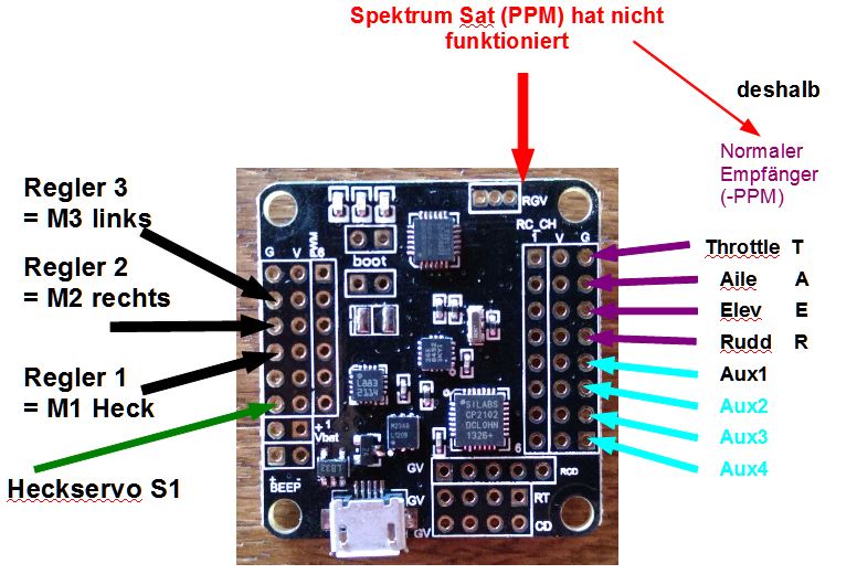

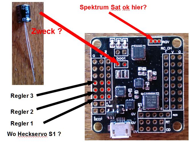

#15123 Re: Der WII-Copter ( Selbstbau-Projekt )
Hallo Leute,
ich wäre sehr dankbar, wenn mir hier mal jemand kurz weiterhelfen könnte.
Habe für meinen Tricopter ein MW32V2 Board http://flyduino.net/documents/MW32v2.pdf und mir ist nicht klar
- wo der Anschluß S1 für das Heckservo sein soll
- ob ich den Spektrum Satellit an der eingezeichneten Stelle anschließen kann
- ob dieser Filterkondensator (lag bei) da hin muß. Was bezweckt der?
Dirk
Dirk
#15124 Re: Der WII-Copter ( Selbstbau-Projekt )
Hallo Dirk,
bis auf den Servo S1 stimmt alles in Deiner Grafik, beim Servo S1 bin ich leider auch überfragt.
Vielleicht kann hier jemand anders noch Licht im Dunkeln bringen.

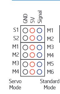

#15125 Re: Der WII-Copter ( Selbstbau-Projekt )
Für nen Tricopter muß der Sevomode verwendet werden wenn ich mich recht erinnere, dann ist Ausgang 1 und 2 für Servoansteuerung und der Rest für die Regler. Hab aber nur die v1, trotzdem läuft das ganze auch nicht anders, ist ja ne kastrierte Baseflight

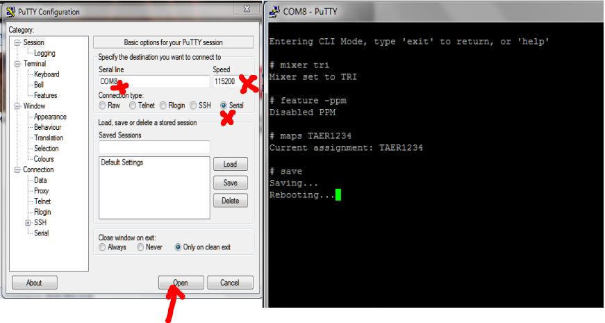

#15126 Re: Der WII-Copter ( Selbstbau-Projekt )
Hallo ihr beiden,
danke schon mal bis hier hin.
Der Tipp von Crizz mit dem Servomode hat mich glaub ich in die richtige Richtung gebracht.
Zur Naze32 habe ich da folgendes gefunden: Wenn man das jetzt umdreht, dass 1 unten íst, müsste es passen.
Über die Putty Console lässt sich ja Tricopter definieren. Jetzt bin ich mal gespannt, ob damit automatisch der Servomode definiert ist.

#15127 Re: Der WII-Copter ( Selbstbau-Projekt )
So, scheint zu funktionieren - stellt sich hoffentlich morgen raus wie gut.

#15128 Re: Der WII-Copter ( Selbstbau-Projekt )
dann halt ich mal die Daumen, sollte von meinem Verständnis her so hinhaun - die Motorzuordnung paßt mit der Anleitung, und S2 bleibt unbelegt.
#15129 Re: Der WII-Copter ( Selbstbau-Projekt )
spektrum sat ist kein ppm sondern spektrum sat
