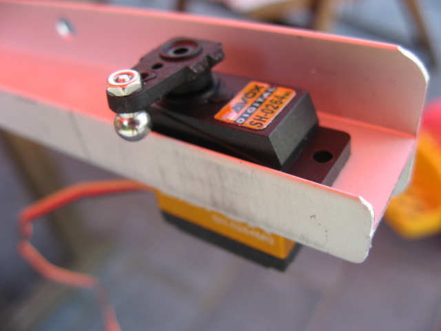

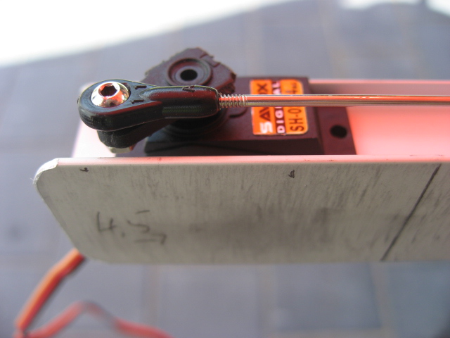

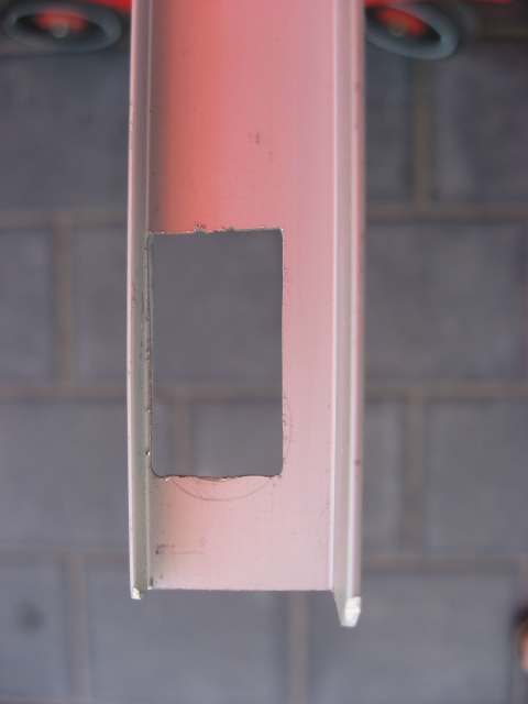

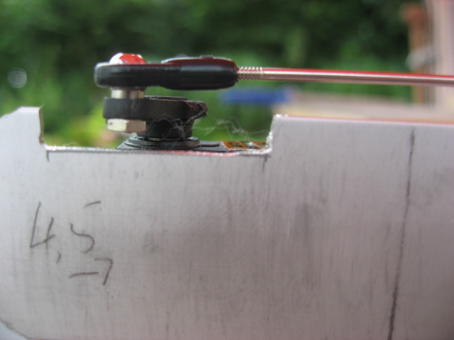

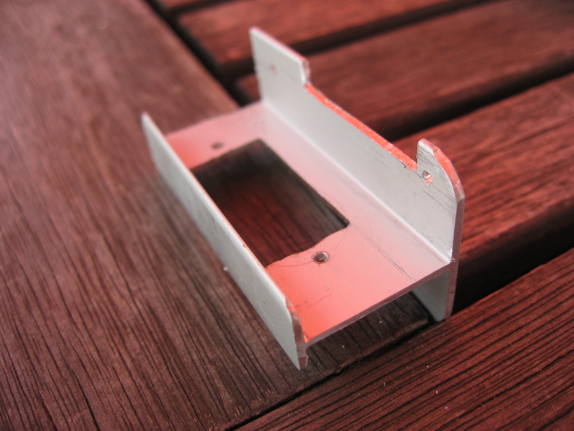

#36 Re: Heckservohaltertausch für 450'er Sport V1

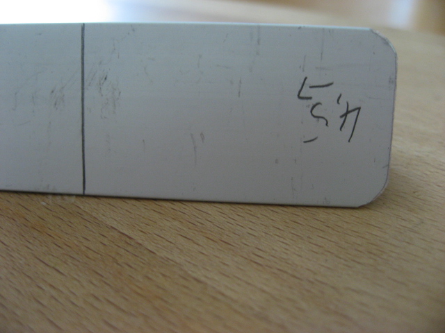

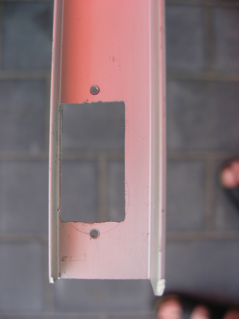

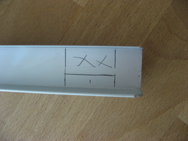

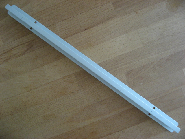

So,
nach langem hin und her bin ich noch einmal in unseren Treppenverschlag gegangen und habe eine Aluverbindungsschiene aus dem IKEA-Pax-Schlafzimmerschranksystem gefunden. Perfekt.....
Hier mal meine Bauschritte für die Positionierung direkt unter dem Heckrohr.....
- IMG_4512.JPG (105.3 KiB) 4254 mal betrachtet
- IMG_4511.JPG (101.18 KiB) 4250 mal betrachtet
- IMG_4509.JPG (109.91 KiB) 4251 mal betrachtet
- IMG_4508.JPG (100.58 KiB) 4252 mal betrachtet
- IMG_4506.JPG (92.06 KiB) 4252 mal betrachtet
- IMG_4505.JPG (107.95 KiB) 4252 mal betrachtet
- IMG_4502.JPG (90.72 KiB) 4251 mal betrachtet
- IMG_4501.JPG (121.64 KiB) 4251 mal betrachtet
- IMG_4500.JPG (148.59 KiB) 4251 mal betrachtet
- IMG_4498.JPG (162 KiB) 4253 mal betrachtet
greetz Ralph

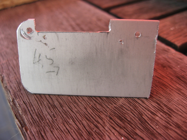

#37 Re: Heckservohaltertausch für 450'er Sport V1
Upps..Seitenverkehrt...

#38 Re: Heckservohaltertausch für 450'er Sport V1
Jetz muß ich alle Kanten entgraten und alles miteinander verschrauben...dann folgen die nächsten Fotos
- IMG_4514.JPG (152.95 KiB) 4251 mal betrachtet
- IMG_4513.JPG (165.57 KiB) 4252 mal betrachtet
greetz Ralph

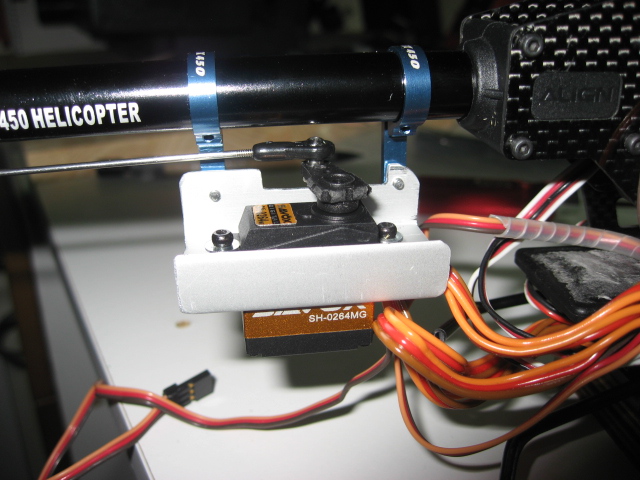

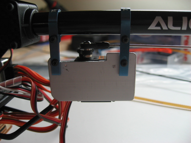

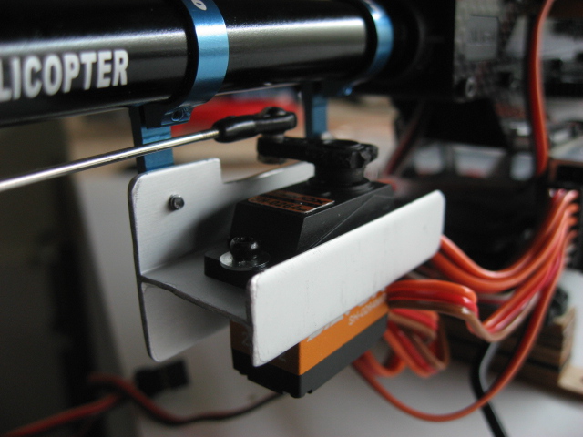

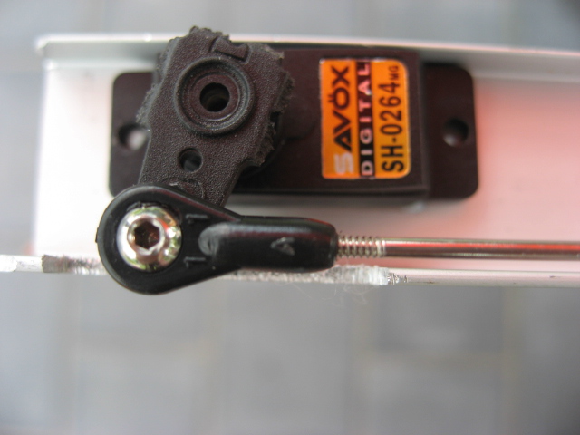

#39 Re: Heckservohaltertausch für 450'er Sport V1
So sieht's angebaut aus. Das Gestänge schleift nirgendwo und ich habe letztendlich eine fast gerade/direkte Anlenkung...
- IMG_4524.JPG (158.29 KiB) 4240 mal betrachtet
- IMG_4523.JPG (133.44 KiB) 4241 mal betrachtet
- IMG_4522.JPG (121.49 KiB) 4243 mal betrachtet
greetz Ralph

#40 Re: Heckservohaltertausch für 450'er Sport V1
Na herzlichen Glückwunsch, das sieht doch mal gut aus.
Dann bist du also doch ein Modellbauer, willkommen im Club!
Viel Spaß mit deinem Heli.
Mirko
Mirko
