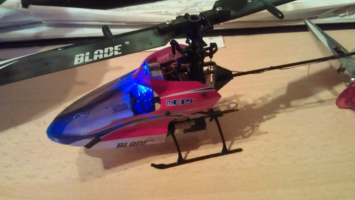

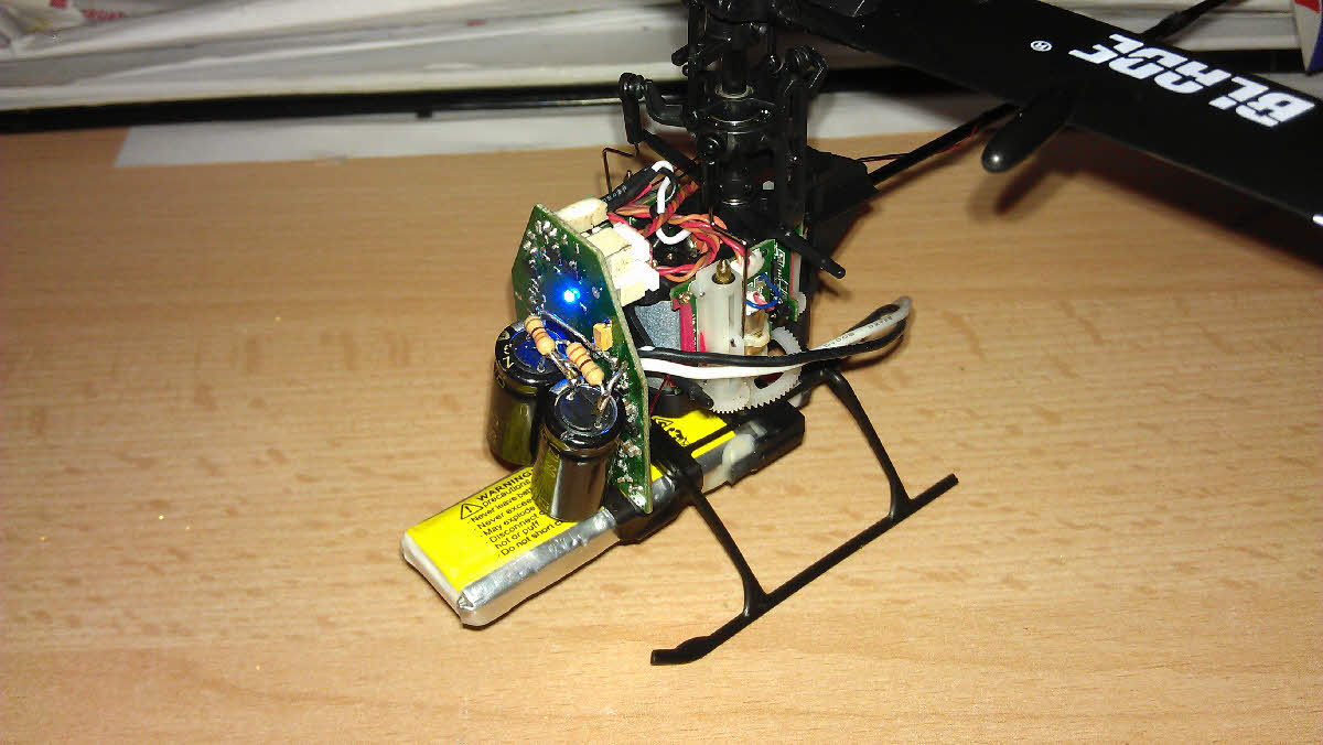

Habe heute mal versucht meinen V2 zu reaktivieren, den hatte ich letztes Jahr böse eingebombt weil die Spannung im Flug eingebrochen war, und das auf dem Rücken.
Ich habe das Fahwerk erneuert, die BLW obwohl ich nicht erkennen konnte dass die Krumm war.
Habe dann probiert im Mode wo das Gas langsam von 0 hochgefahren wird, vor dem Abheben zuckte der Motor und auch die blaue Led flackerte, und das bei 5 getesteten lipos.
Wollte dann bei auf dem Tisch stehenden und laufenden Heli an den Kabeln wackeln und bin in den Rotor gekommen, 2 Finger gut angeritzt und hat schön geblutet, also Plan B ausgeführt.

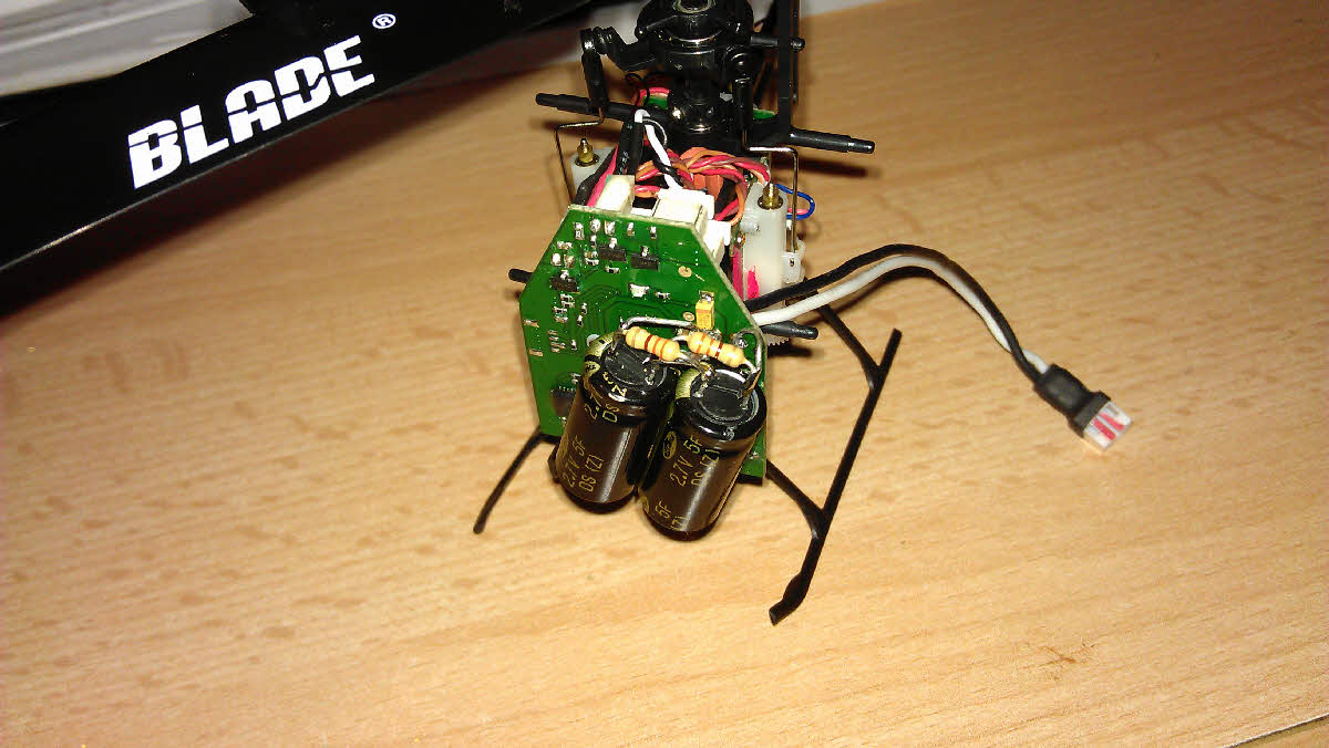

Habe dann einfach mal 2 Stück 5F Greencaps ans Motherboard gelötet mit Ausgleichswiderstand versteht sich, nun bricht nichts mehr ein oder zuckt
Aber schon vor dem Abheben wird der Spurlauf deutlich schlechter und geht dann bei vollpitch ca. 5mm auseinander!
Habe dann statt den KBDD Blättern neue Knubbelblätter probiert, es ist das selbe mit dem Spurlauf.
Im Beginnermode mit Gas langsam steigen kann ich sauber abheben und schweben, schalte ich auf 3D Mode so werden die Vibs viel zu stark und er will am Boden umfallen, wenn ich schnell abhebe fliegt er aber sehr instabil.
Habe keine Idee mehr was das sein könnte, die Blatthalter schauen gut aus, die TS scheint in Ordnung zu sein.
Was könnte das sein???
Das mit den Greencap lasse ich mal so drinnen, lieber etwas schwerer und keine Einbrüche mehr wenn ich Rückenflug probiere.
Nchdem ich den Lipo abgeklemmt hatte blieb die blaue Led über eine Minute an und die Servos arbeiteten.

Mein V2 fliegt wieder ohen Pufferkondensatoren, die Lipos waren Schuld. Für Rundflug gehen die noch, aber Abfangen geht gar nicht mehr.
Ich habe 2 neue und damit schuat es wieder viel besser aus.
Habe den kleinen heute 4 Akkus lang gequalt:
