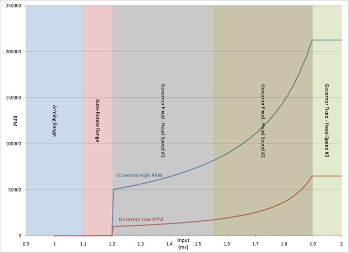

hier mal die Signal Range vom CC-Regler (Firmware 3.2.3 oder höher):
Aiming-Range:
Ist der Regler unscharf und bekommt kurzzeitig ein Signal aus diesem Bereich schaltet er scharf.
Ist der Regler bereits scharf und befand sich in der AutoRotation-Range wird das BailOut (schnelles andrehen zur Rettung aus verkackter Autorotation) zurückgesetzt.
Autorotation-Range:
Fällt das Signal aus einem der FixedSpeeds in diese Range zurück wird der Motor gestoppt, allerdings wird beim zurückschalten in eine der FixedSpeeds der Motor sehr schnell wieder andrehen ("kein" Sanftanlauf).
Fixed Head speed 1-3:
Der CC-Regler kann die Luxus-Version eines Governors namens "Set RPM". anstelle mit dem Gassignal eine Drehzahl anzugeben die gehalten werden soll, kannst du in der Software drei feste Drehzahlen eingeben und mit Werten aus dem jeweiligen Bereich auswählen (so eine Art Bank-Umschaltung).
Hinweis zu SetRPM und normaler Governor:
Der normale Governor funktioniert so, dass du z.B. mittels Sender einen Wert zur Regleröffnung vorgibst (z.B. 70%). Der Regler wird beim ersten hochfahren die 70% erreichen und messen, wie schnell der Motor dreht. Diesen Wert merkt er sich und versucht ihn zu halten. Wie groß der Wert aber Anfangs ist hängt stark von der Spannung des Akkus, etc ab. Mit einem frischeren Akku hast du also eine höhere Drehzahl als mit einem älteren oder kalten Akku. Du hast also bei jedem Flug leicht andere Drehzahlen.
Bei SetRPM gibst du ein mal vor wie schnell der Motor drehen soll (genau genau genommen gibst du ein mal das Übersetzungsverhältnis deines Getriebes und die Werte des Motors ein und sagst dann, wie schnell der Kopf drehen soll - die Software errechnet dann die Motordrehzahl).
Egal wie frisch oder alt der Akku ist, du hast bei jedem Flug die gleiche Drehzahl.
Bei YGE heisst das GovStore oder so - lässt sich aber nicht so luxoriös wie bei CC einstellen.
PS: 1ms (1000µs) Pulslänge ist -100%, 2ms (2000µs) Pulslänge = +100% (nicht unbedingt deckungsgleich mit den Werten vom Sender - hier hat die Elektronik einfach zu viele toleranzen - aber so in die Richtung geht der Gedanke).
Von hier kommt auch der allseits bekannte "Mittenimpuls" von 1500µs :)

bei mir ist es nun so, dass der Regler bei -130% initialisiert. Dafür habe ich den Servoweg auf -130% erweitert. Die Drehzahlen im CC über den Governor stehen bei 30%, 70% und 100%. Die gleichen Prozentwerte habe ich auch in der DX9 in der Gaskurve flat so eingestellt, die Drehzahlen übernimmt er auch wie gewünscht. Nur wie komme ich nun an den Prozentwert des Autorotationsbereich für die Funke?
Ich gehe davon aus, dass die +100% auch nicht unbedingt mit den 2ms übereinstimmen müssen, oder? Damit fehlt mir zum errechnen der obere Endwert.
Mein Ziel ist es, einen Schalter auf den Autorotationsbereich zu legen. Nur so lange ich es immer noch nicht richtig blicke, wird das schwierig. :-)

Also wenn du die "Bankumschaltung" nutzt ist es egal ob du die +100% erreichst oder nicht.
Würdest du nur den Steller oder den einfachen Governor nutzen müsstest du "nach Gehör" gucken wann das obere ende erreicht ist.
da der AuRo-Bereich gleich nach dem Initialisierungs-Wert kommt müsst du einfach einen Wert der etwas oberhalb deiner ermittelten -130% hernehmen.
Das ganze kannst du auf der Werkbank mal testen. Blätter ab, Heli auf irgend eine deiner Vorgabedrehzahlen hochlaufen lassen, ein paar Sekunden so laufen lassen und dann in den AuRo-Modus wechseln und warten, bis die Drehzahl abgebaut ist. Danach AuRo wieder deaktivieren.
Wenn alles passt, dann dreht der Motor wesentlich schneller wieder hoch als beim richtigen Start.
