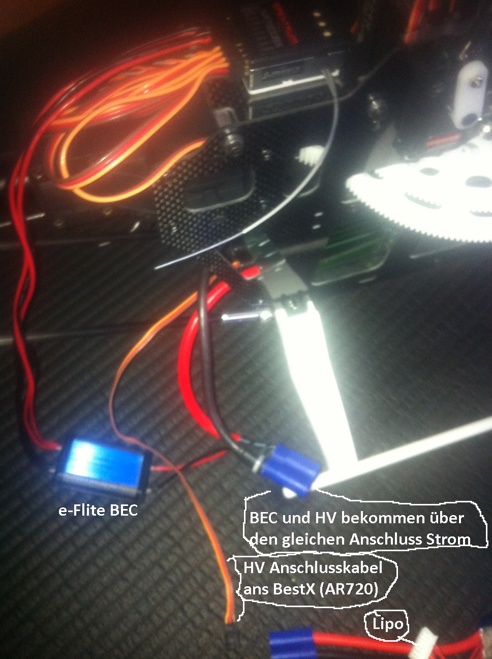

Moin zusammen,
nun stehe ich schon wieder da und hoffe auf Eure Mithilfe. Habe meinen Blade 550x mit AR720 FBL und Castle Creation HV 120 ESC mechanisch fertig zusammen gebaut, Elektronik und Servos komplett nach Vorschrift angeklemmt. Wenn ich das Lipo anklemme, meldet sich der Regler gemäß des 6s Lipo mit 6 Pieps. Ich versuche nun... nun ja, was versuche ich eigentlich? Genau an dieser Stelle hören alle Bauberichte, Anleitungen und Ähnliches in der sequentiellen Reihenfolge auf.
Mein Problem: Der Regler blinkt kontinuierlich mit sehr schnell mit rotem LED. Sonst passiert gar nichts. Das BeastX bleibt tod. Und nun?
Laut HH Bauanleitung soll ich das BeastX armieren. Google sagt mir aber, dass ich erst das Castle ans laufen bringen muss.
Laut Castle Anleitung soll ich unter Mithilfe des Senders den Regler einstellen - aber der ist ja noch nicht mal gebunden.
Laut Bauberichte und Horizon Anleitung brauche ich nicht zwingend den USB Adapter, mit Hilfe dessen ich den Regler am Computer progge. Brauch ich doch?
Penne ich, oder bin ich einfach wieder zu doof?
Wie so oft, mal wieder vielen Dank für Eure Hilfe.
VG
Tom

MoinMoin,
ich glaube, das hatte ich schon ausprobiert. Habe nun den Stecker vom HV im Beast ABgeklemmt, nur noch das BEC und die Servos sind dran. Allerdings bekommt der Regler durch den gekoppelten Stecker weiterhin Strom beim Anschließen des Lipo. So gibt es CC vor. Hab mal ein Bild angehängt.
Das Beast allerding macht beim Anklemmen keinen Mucks, kein Geräuch, keine LED - gar nichts. Habe auch mal die beiden Kabel des BEC in Aux2 und 3 eines anderen BeastX gesteckt (Ersatzlager), auch das macht keinen Mucks.
Immer noch was falsch? ...ist's kaputt? Hänge ich die Modellfliegerei an den Haken und fange mit Sitzschach an?
VG

HABS!!! Ich bin wirklch einfach zu doof!
Zwei Kabel am BEC Stecker, 3 Pole am Beast Anschluss.... Stecker drehen, an die unteren Pole anklemmen... BANG - erwacht das BeastX zum Leben.
Oh Mann, wenn ich nachher eins kann, dann einen Baubericht für Dummies zu schreiben.
Danke Euch!
