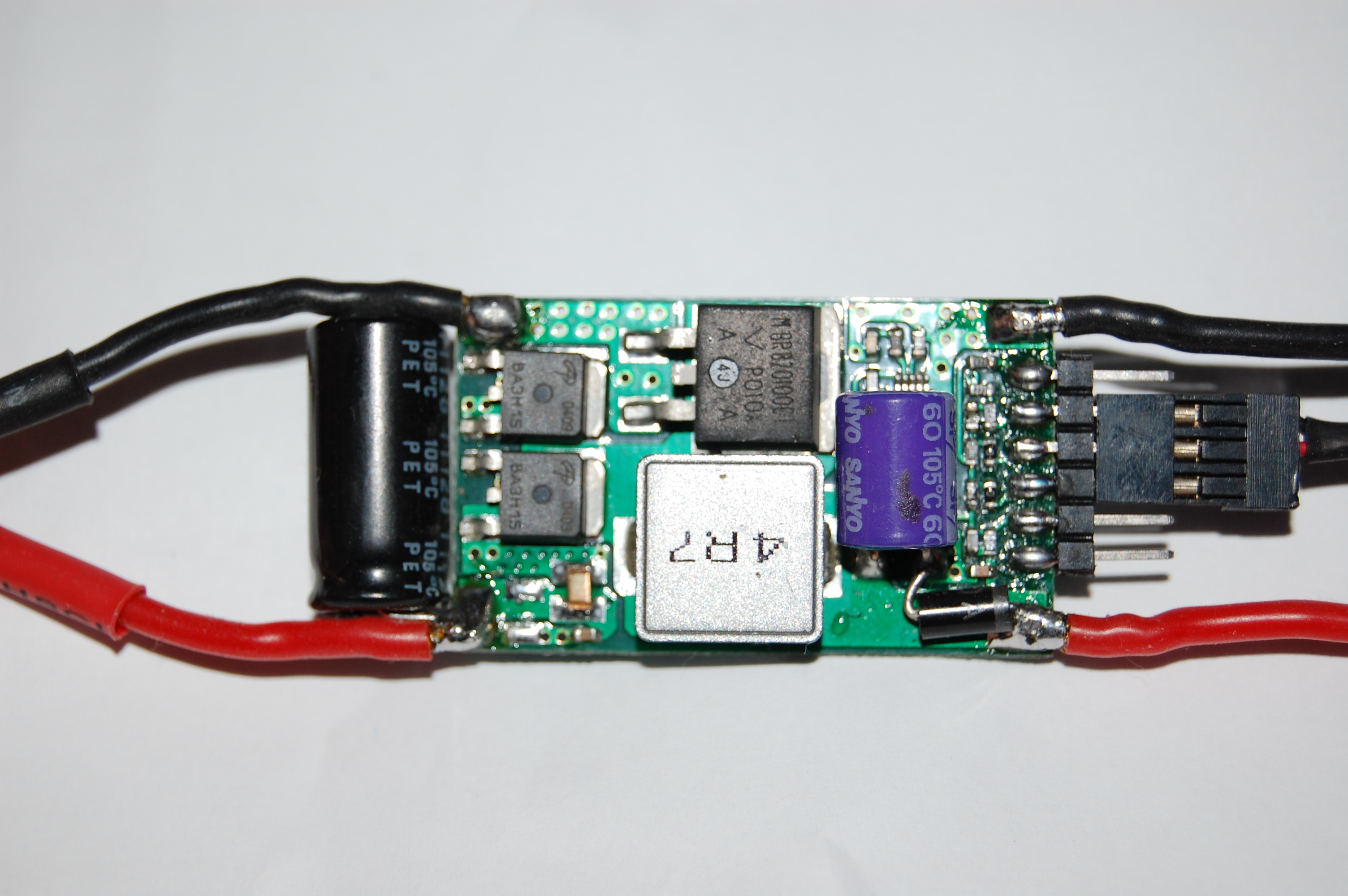

Hallo zusammen
Ich habe hier ein Keto HV Bec was die spannung nicht mehr hält, es bricht bei der kleinsten last ein.
welches oder welche Bauteile könten defekt sein
Gruß Norbert

#2 Re: Keto HV Bec defekt
Beitrag von FSK4ever »
Wenn du hast, dann pack mal auf die Ausgangsseite nen Kondensator. Wenn es damit besser ist, dann ist der blaue Kondensator durch.

#3 Re: Keto HV Bec defekt
Beitrag von thenox »
Ok
Werde ich mal testen

#4 Re: Keto HV Bec defekt
Das war es leider nicht.
da selbst wenn ich das Bec auf 8,4 volt einstelle nur 5,5 volt rauskommen

#5 Re: Keto HV Bec defekt
Beitrag von Tyno »
Das wäre das gleiche Symptom als ob der Jumper defekt wäre. Das ist natürlich nur schwer möglich, aber geprüft hast du das?
PS: Ach nein, ohne Jumper sind es ja nur 5,0 Volt, sorry.
