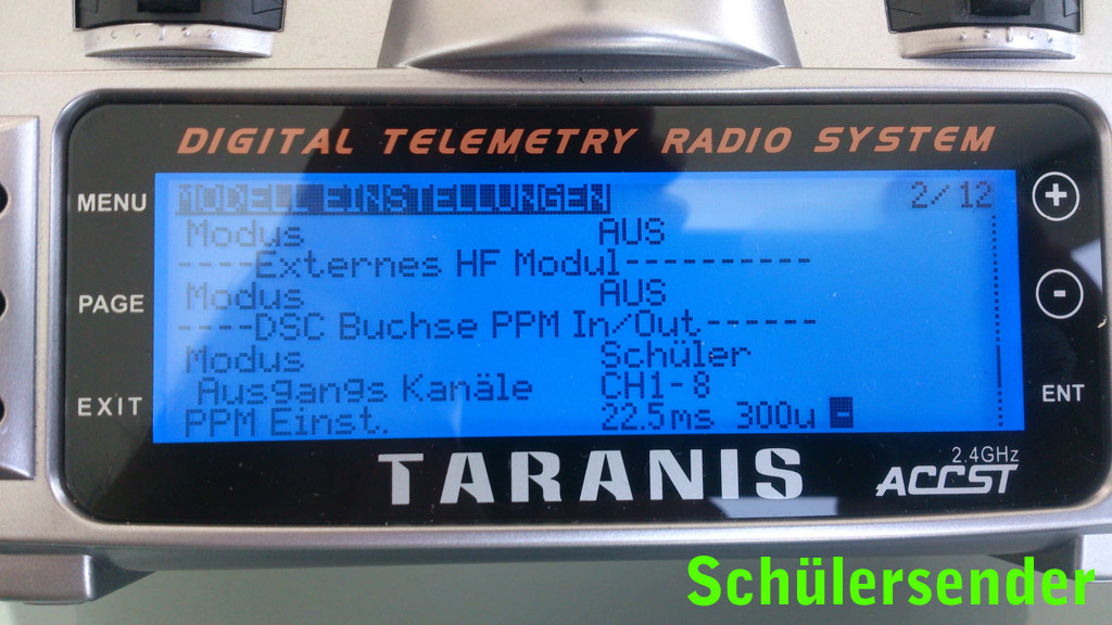

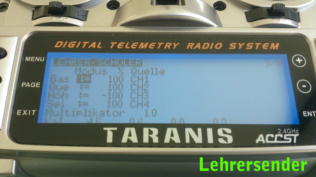

Ich habe nun zwei Stück Taranis Sender und auf dem Schülersender habe ich ein eigenes Modell "Schüler" angelegt.
Am Lehrersender habe ich einen Segler (Gas, Quer, Höhe, Seite). Wenn ich einen vordefinierten Schalter umlege, dann kann der Schülersender diese 4 Funktionen steuern. Genau so soll es ja auch sein und soweit funktioniert das ja auch.
Nun möchte ich aber auch einen Heli als Schüler/Lehrer Modell freigeben. Hier interessiert mich dann nicht der Gaskanal, sondern der Pitchkanal. Wie kann ich das einstellen, dass der "Gasknüppel" die Informationen nicht zum LehrerGaskanal, sondern zum LehrerPitchkanal weitergibt?
Die Einstellung am Schülersender und am Lehrersender kann man am Foto sehen.

Über TR 1-16 kannst mit jedem Schülerkanal machen was Du willst.
Da wo Du Pitch zuweiset eine zusatzliche Zeile mit Quelle meinetwegen TR6 und mit dem Schülerschalter aktivieren.
Am Schülersender Gas auf Kanal 6 und fertig.

..ich hab das mal bei einem Flächenflieger probiert. Geht einwandfrei. Du gibst tatsächlich nur in der Taranis bei CH6 einen Mischer dazu, der als Quelle TR3 hat, also Kanal 3 des Schülersenders. (Bei meinem Mode und Kanalbelegung ist das der Gasknüppel). Den Mischer in der Taranis aktivierst du mit dem gleichen Schalter mit dem du auch den L/S Mode aktivierst. Dann noch im Trainer Mode der Taranis CH3 deaktivieren, damit der Knüppel des Schüler nicht auch noch auf Gas wirkt. Und schon steuert der Schüler mit dem Gasknüppel Pitch und nicht Gas. (Danke an Sepp für den Denkanstoß..)
