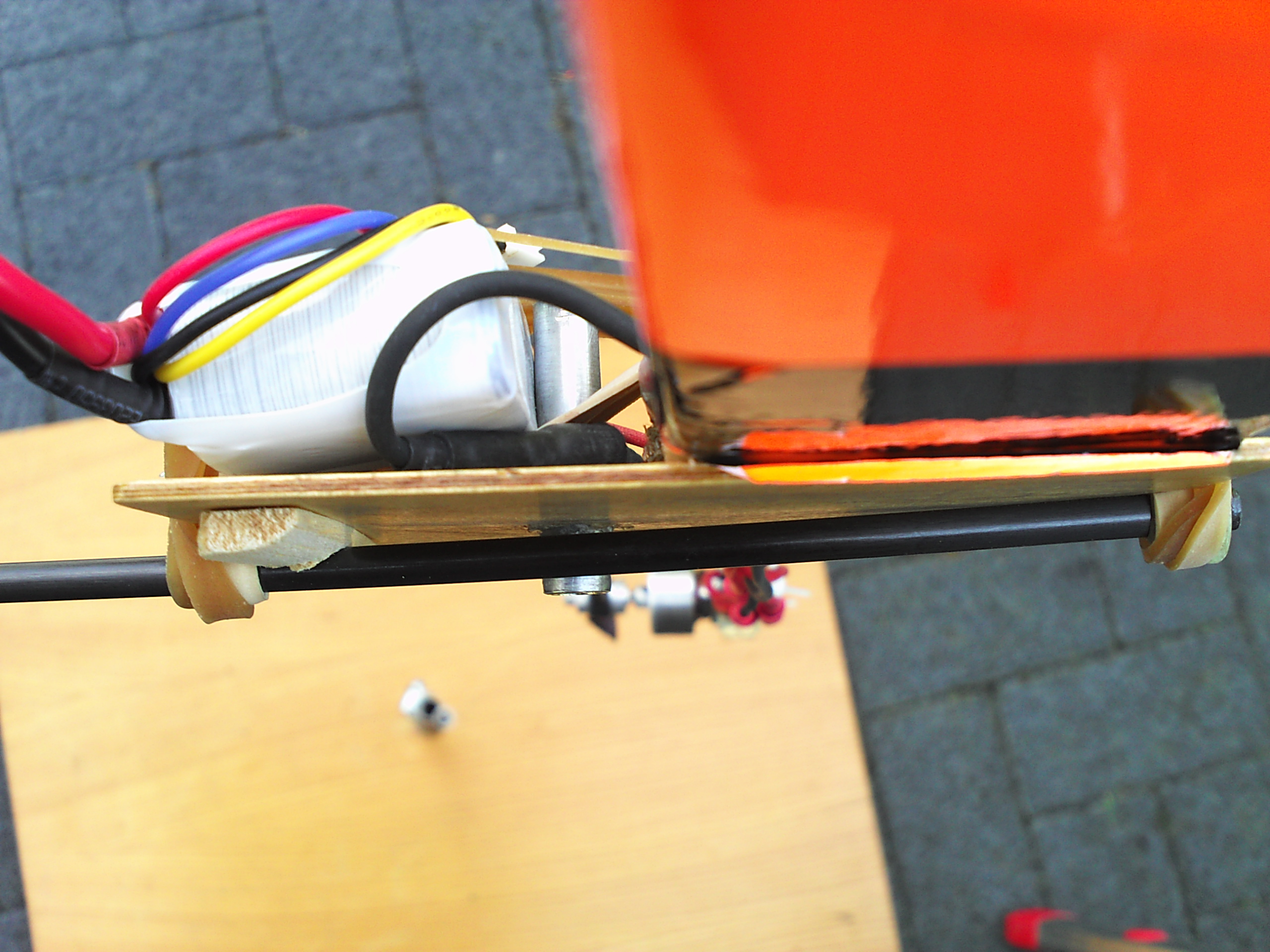

Meiner ist nun bald fertig. Hauptblatt und Stabilisator sind verbunden, der Ausleger für den Motor wird nachher eingeklebt. Akkus und Regler liegen bereit und ich muss nur mal zwecks Motorisierung gucken.
Auf Bespannung und Lackierung verzichte ich vorerst.
Nun die Frage zur Anlenkung... Elektromaus hat ja das ganze Blatt gedreht. Meine Befürchtung hierbei wäre ja, dass sich im dümmsten Falle eher der Motorarm schwenkt anstatt das Blatt - je nach dem wessen relative Masse träger ist.
Auch würde mich mal interessieren in wie fern der Stabilisator wirkt. Dessen Winkel ist soll ja -5 bis -6 Grad haben. Wenn ich mir das so im Kopf vorstelle sorgt der ja dafür, dass der Hauptrotor etwas Positiv angestellt wird. Ist das so richtig?

Bei weiteren Tests musste ich leider feststellen, das die Rotations-Geschwindigkeit noch viel zu hoch ist, um reagieren zu können. Die Drehzahl liegt bei 3 Umdrehungen pro Sekunde.the-fallen hat geschrieben:Auch würde mich mal interessieren in wie fern der Stabilisator wirkt. Dessen Winkel ist soll ja -5 bis -6 Grad haben. Wenn ich mir das so im Kopf vorstelle sorgt der ja dafür, dass der Hauptrotor etwas Positiv angestellt wird. Ist das so richtig?
Wenn es eine fertige Elektronik zu kaufen gäbe, wäre das natürlich schön, habe aber selbst nicht die Absicht, mich damit zu beschäftigen.
Das ist so richtig. Es könnte aber sein das das nicht genügt. Ich hatte am Anfang das Problem das er nicht aus der Führung heraus wollte, deshalb habe ich den Anstellwinkel des Rotorblatts gegenüber der Stabilisator-Stange, um 2° erhöht, indem ich zwischen Stabistange und Zentralstück etwas unterlegt habe. Wie viel das sein muss, musst Du selbst heraus finden. Vieleicht würde es auch funktionieren, wenn der Schwerpunkt, gegenüber des Plans, zurückgenommen wird. Habe das aber nicht getestet.
