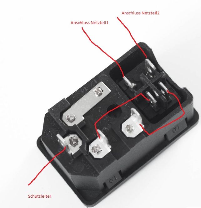

Hallo Leute,
bin gerade dabei mir eine Ladekoffer zu bauen. Hierzu habe ich beim großen "C" einen Schalter bestellt. Leider lag diesem keine Anleitung / Schaltplan bei! Da 220 Volt fließen will ich lieber keinen Fehler machen!!!!
kann mir jemand sagen wie ich es richtig anschließe?? Um es besser zu beschreiben habe ich Sicherheitshalber 2 Bilder hochgeladen!
besten Dank
lg Stefan

Hi Stefan,
das sollte doch Deiner Dose entsprechen:
Anschlussbild
Im Bild links unten sind doch dann die nötigen Vebindungen zu sehen. Multimeter hast Du?
Dann vorher bitte einfach die Kontakte auf Durchgang prüfen!!!!!
Anschlussbild

so hatte ich es auf Durchgang geprüft!!! Wollte nur auf Nummer sicher gehen...
Danke für Eure Hilfe...
lg Stefan
lg Stefan
