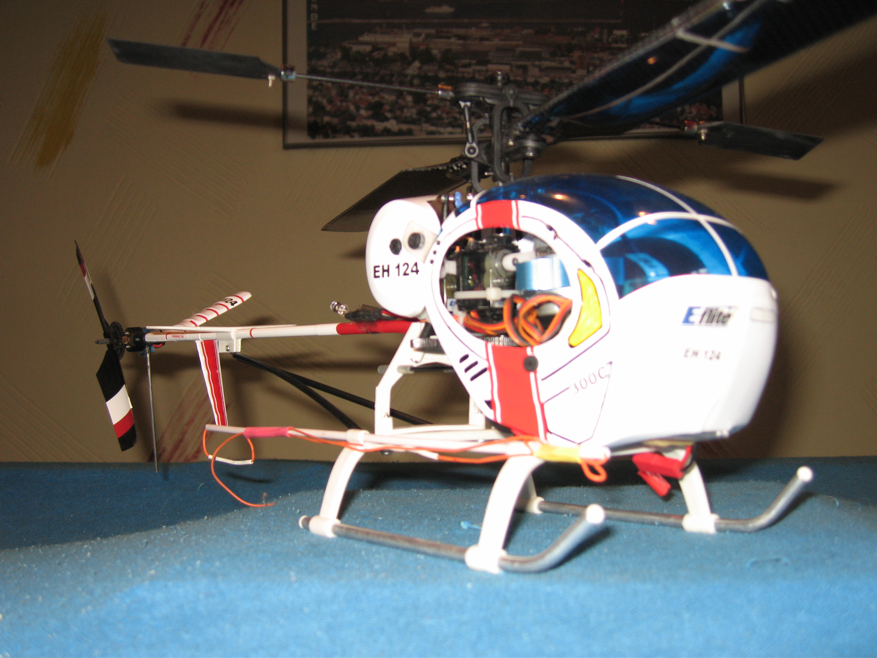

sevenfifty hat geschrieben:Die Antenne am Heli habe ich auch mal komplett abgewickelt und nach Anleitung (in der Twisteranleitung steht, dass der Draht komplett abgewickelt werden soll, um Störungen zu vermeiden!)neu über die Heckstütze verlegt.
CFK ist ein Leitendes Matrial. Besser wär ein Röhrchen an den Kufen. Damit kannste Fast alle Störungen der Helielektrik vermeiden. Etwa so :lol:

Didl4 kann ich nur beipflichten! Nicht am, um, in der Nähe von CFK verlegen! ich habe die Antenne wie Didl4 verlegt (ich glaube wir haben die gleichen Landegestelle, oder?)
