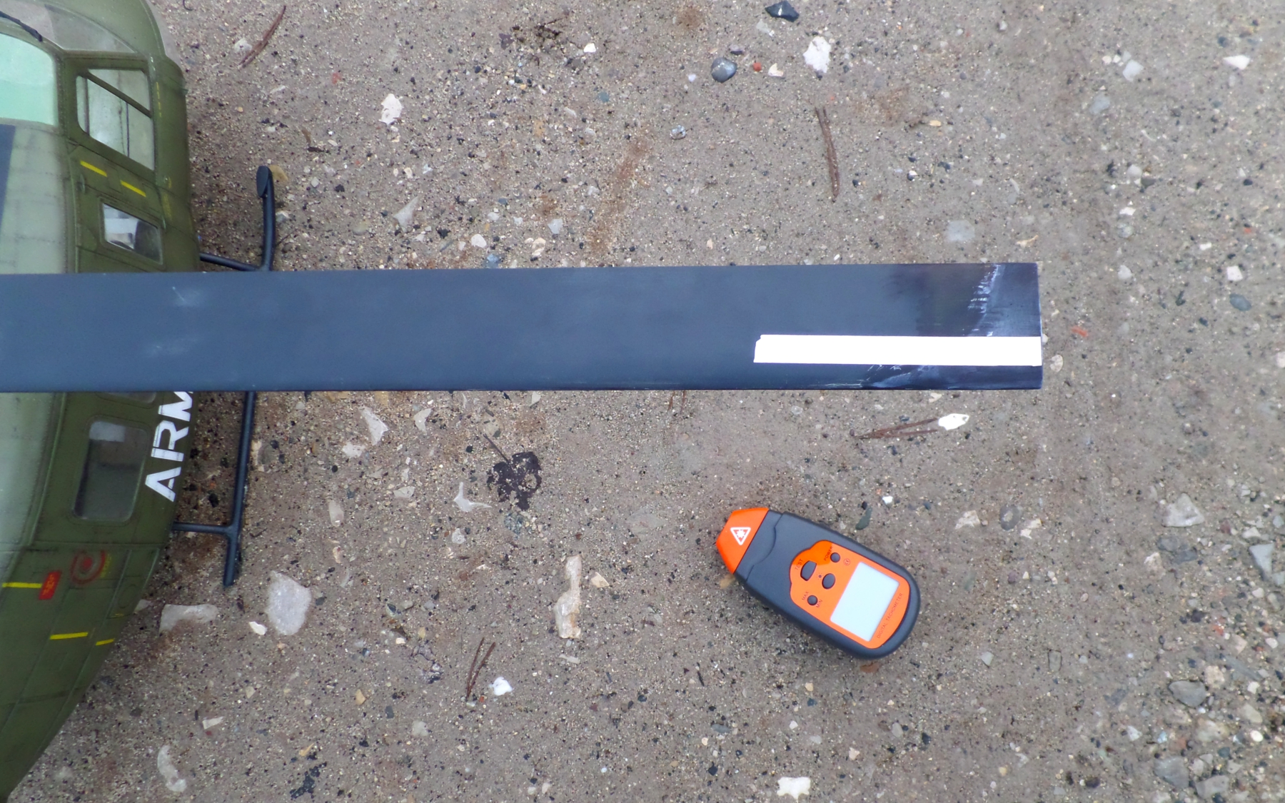

Wir haben die letzten zwei Tage unsere Scale Hauptrotorblätter-Prototypen getestet. (Die späteren serienreifen Scale Blätter werden noch die Lamellen am Blattanschluss aufweisen, wie beim Original).
Die Prototypen Blätter sind modifizierte symmetrische FBL SpinBlades 465 mm. Die Blattenden sind jeweils wie beim Original begradigt und Blattlänge gleichzeitig auf 675 mm verlängert. Zudem ist auch, als ganz wichtiger Punkt, das Blattgewicht um 14 g gestiegen auf 82 g.
Durch den Rumpf steigt das Abfluggewicht des 500ers deutlich an, dementsprechend muss auch das Gewicht des Rotorblatts steigen. Ist das Blatt bzw. die Blätter zu leicht, muss eine höhere Rotorkopfdrehzahl eingestellt werden damit der Heli im Flug nicht "schwammig" oder gar instabil wird. Bei den normalen symmetrischen Spinblades mit ca. 68 g Blattgewicht muss die Drehzahl aufgrund des zu geringen Gewichts mindestens 2300 U/min betragen, sonst wird das Flugverhalten zu instabil, (gilt natürlich nur für unsere Tests auf unserer Huey !!) Der Heli nimmt dann die Senderbefehle von Nick und Roll nicht mehr richtig an und die Steuerung wirkt indirekt, anders gesagt eben schwammig. Mit unseren Prototypen Blättern ist das in keinem Drehzahlbereich der Fall. Niedrigste getestete Drehzahl lag bei extrem niedrigen 1433 U/min. Das Flugverhalten ist selbst bei diesen niedrigen Drehzahlen stabil und direkt ! Getestet auf T Rex 500 E mit 12er Motorritzel. Die 1433 U/min sind tatsächlich auch praktisch durchaus fliegbar, zumindest bei windstille. Der Heli schwebt in ein Meter Höhe bei 7,7 ° Pitch. Dh nach oben hin ist an sich noch genug Leistung vorhanden. Jedoch muss Ich für diesen Fall dazu sagen, das der Motor bei dem 12er Ritzel schon sehr niedrig dreht. Dh geht man von dem Schwebeflug rasch in den schnellen Steigflug über, bricht die Motordrehzahl etwas ein, da dem Motor bei diesen geringen Drehzahlen die Kraft fehlt. Allerdings wie geschrieben, bei Windstille und leichtem Rundflug durchaus OK. Vom Motor hört man da im Prinzip nichts mehr, nur noch die "sanften" Geräusche der Blätter 8)
Ab einer Drehzahl von 1700 U/min (mit 12er Ritzel) ist aber genug Motorleistung da und die Drehzahl des Motors bleibt soweit immer konstant. Begleiterscheinung bei diesen geringen Drehzahlen ist die verlängerte Flugzeit. Mit 3300 mAh 6S Akku bei 1700 U/min sagenhafte 13 min 10 sek, (bei Abfluggewicht von ca. 3 kg).
Mit diesen Werten und der sehr hohen Flugstabilität unserer Scale Blätter Prototypen, selbst bei 1433 U/min, hat keiner gerechnet. Das war für uns eine echte Überraschung :shock: :D

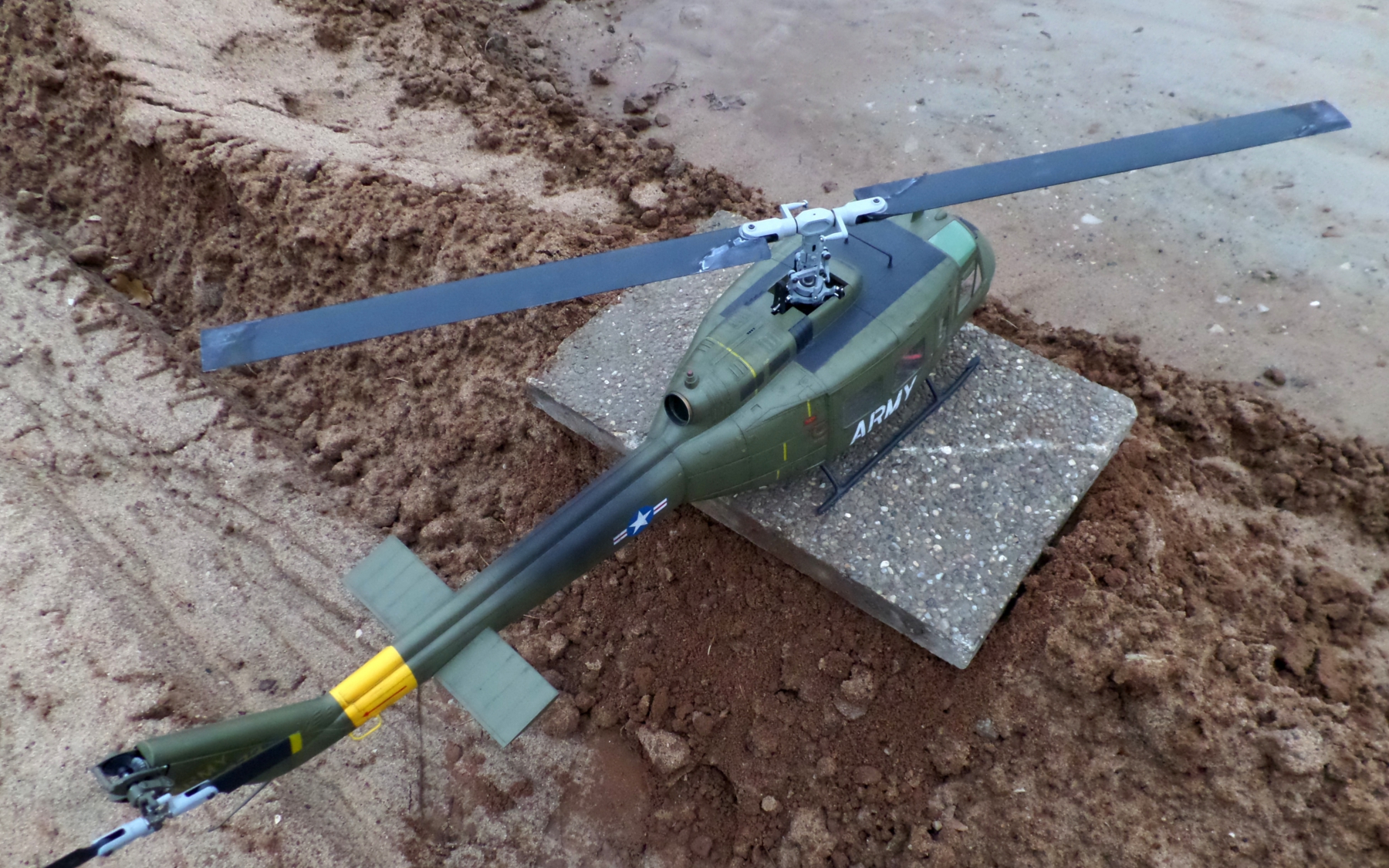

PS: Ganz netter, improvisierter Landeplatz, oder :oops:
