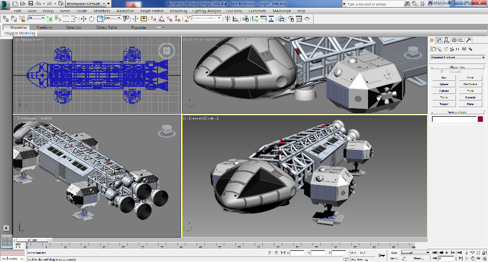

yogi149 hat geschrieben:Das Simulatormodell war ...
Danke für den Link Jürgen. Das 3D Modell ist wirklich gut gemacht... :shock:
Im 3D Studio mit Texturen ...
und im AutoCAD...
Mirko
Bild Bild Bild Bild

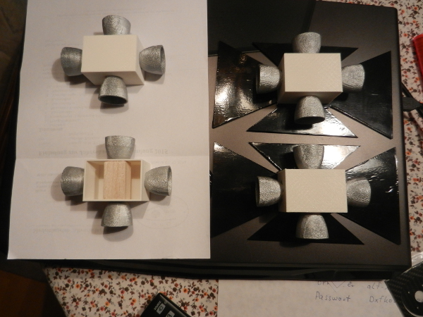

Kleines Update
Hier mal ein Bild von den 4 Steuerdüsen und der schwarzen Fläche drunter. Die Düsen sind von innen hohl und wurden mit einem 3D Drucker in ABS weiss gedruckt. Die Auslässe wurden anschl. mit Silberfarbe angemalt.
Daneben als Grössenvergleich ein A4 Blatt.
Soweit meine Planung.
Steuerdüsen aus ABS gedruckt
Alf-1234

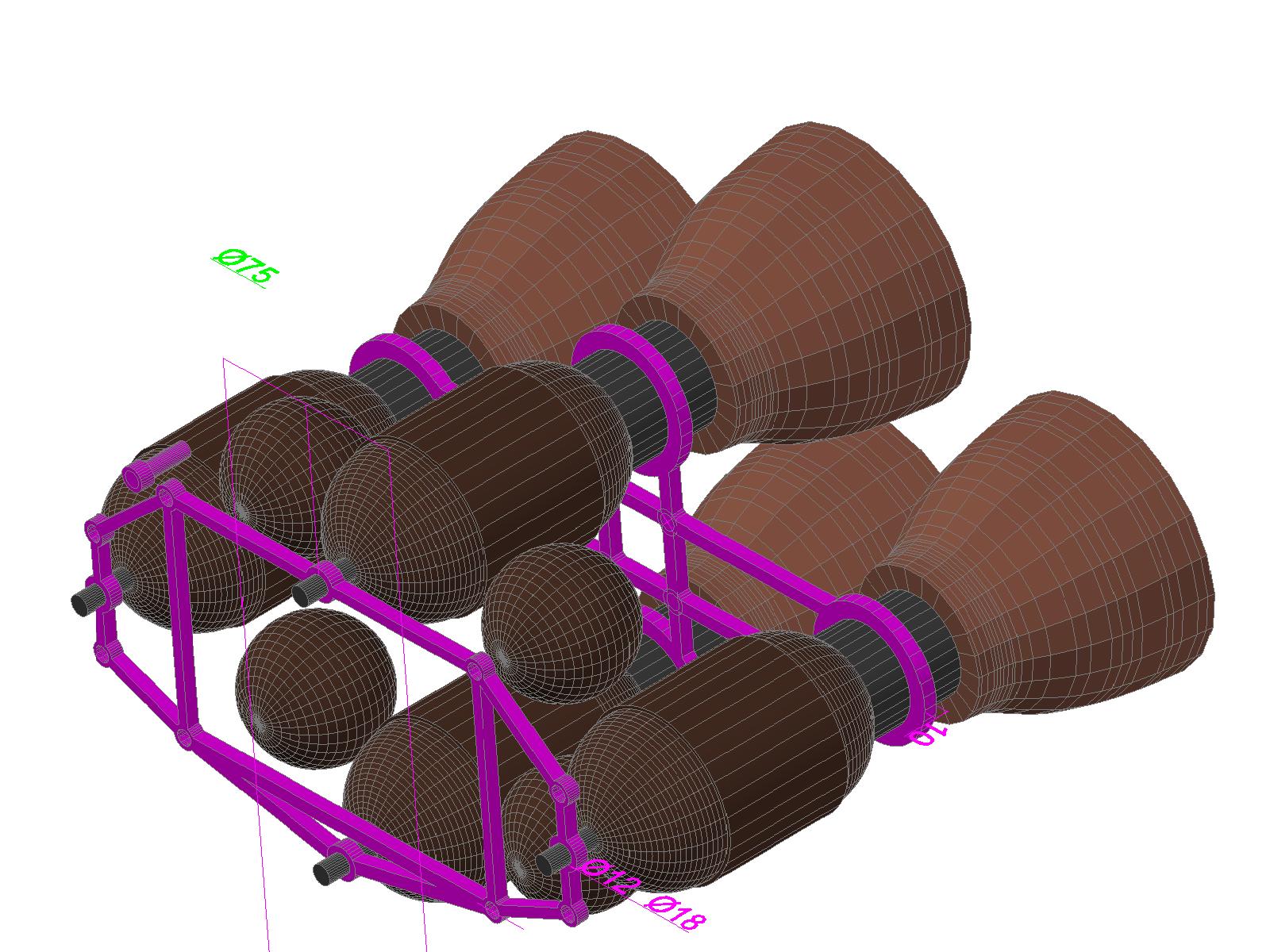

Ein wenig weiter gedacht.
Das Triebwerk vom Eagle.
Alf-1234
