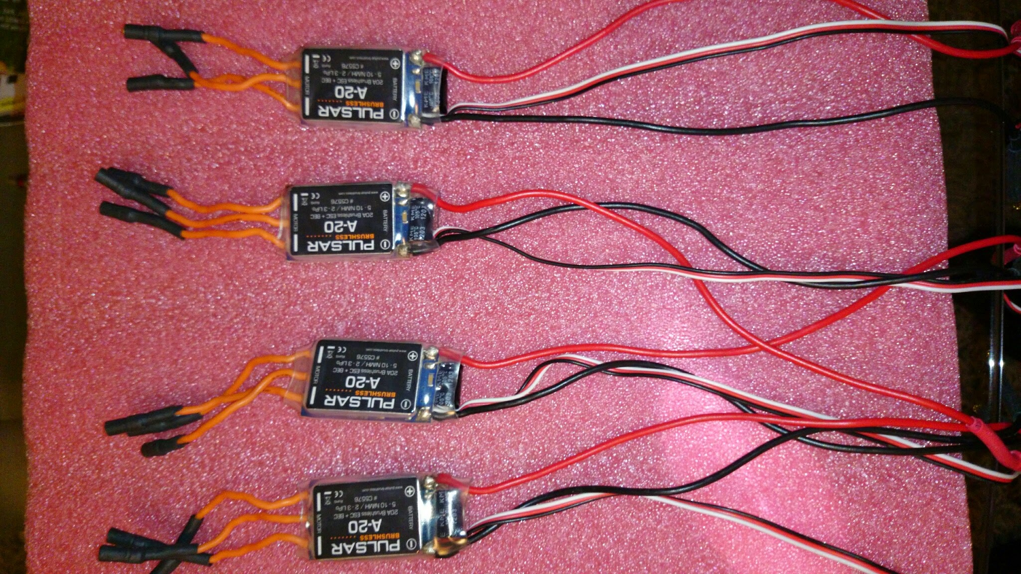

Ich habe vier Pichler Pulsar A20 ESCs bei mir rumliegen und ziehe es in betracht diese für mein F450 Clone Copter Projekt zu verwenden.
Weiss jemand ob es möglich ist die ESCs mit der SimonK Firmware oder einer ähnlichen Firmware zu flashen?
Ich habe herausgefunden das die ESCs mit einer Atmel MCU und PCB Headern ausgestattet sind, welche mit den passenden Pinnen der MCU verbunden sind ... also sollte es theoretisch möglich sein oder ?

Kannst Du flashen. Ich wusste, dass ich die schonmal irgendwo gesehen hatte. Sie sind baugleich mit den ZTW AL Series 20A aus der Liste: https://docs.google.com/spreadsheet/ccc ... ZRlE#gid=0

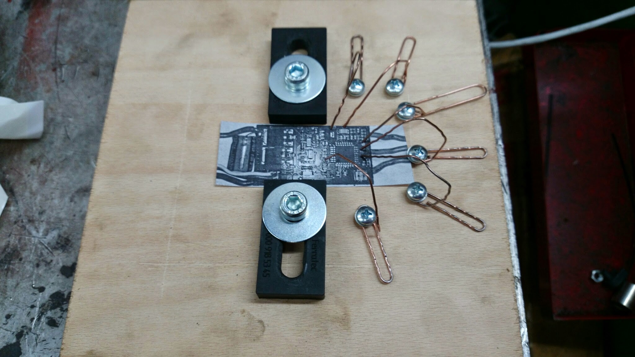

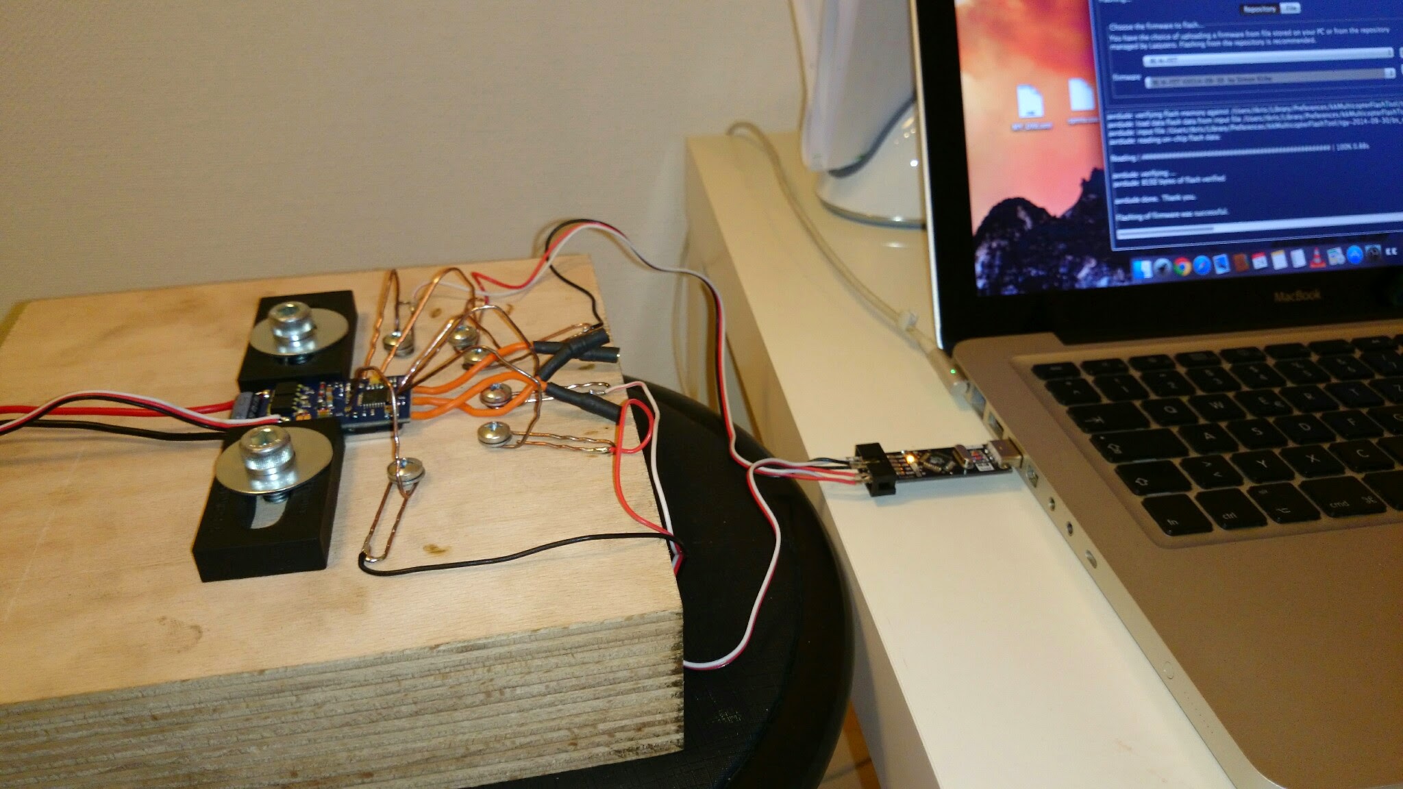

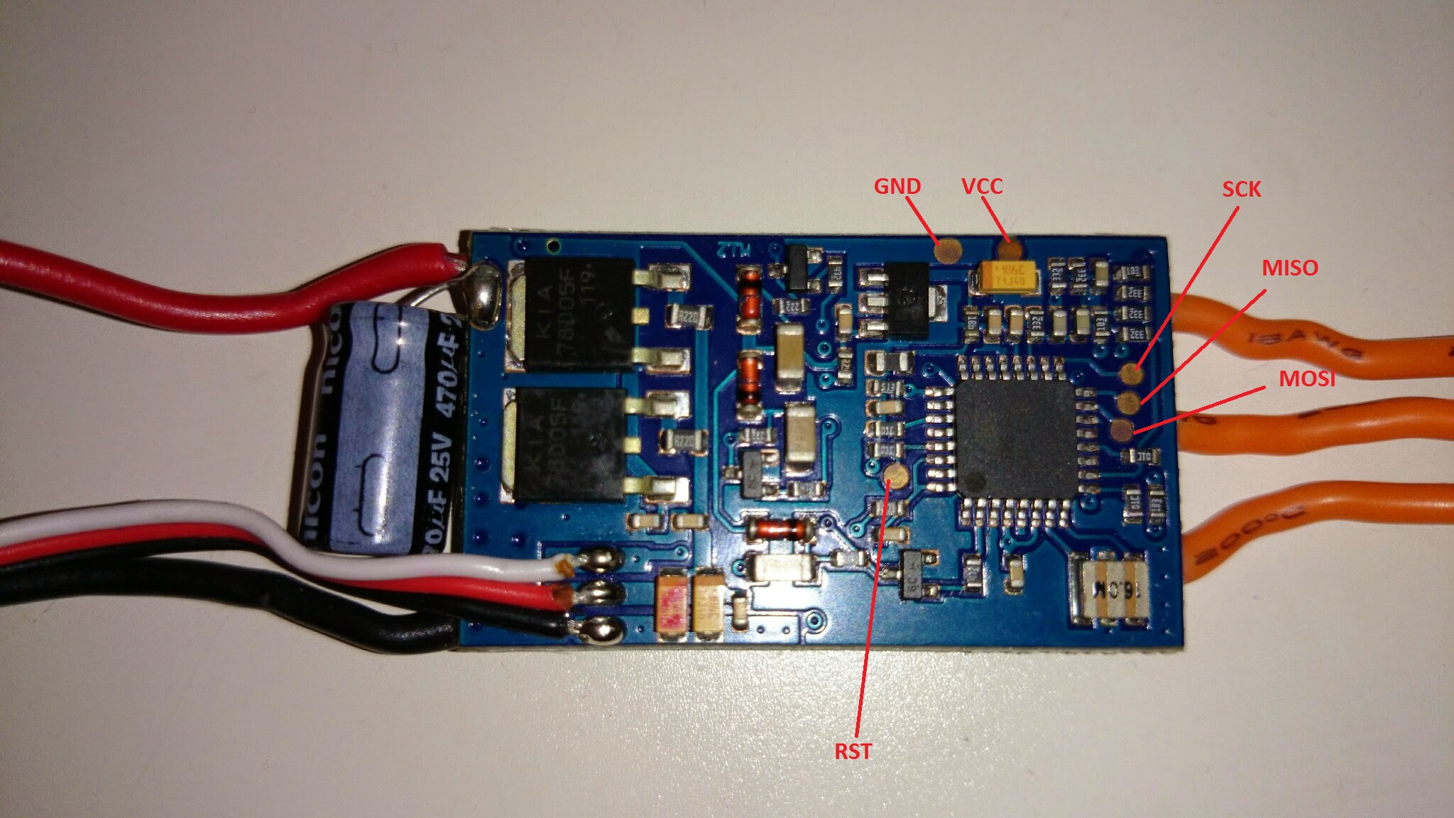

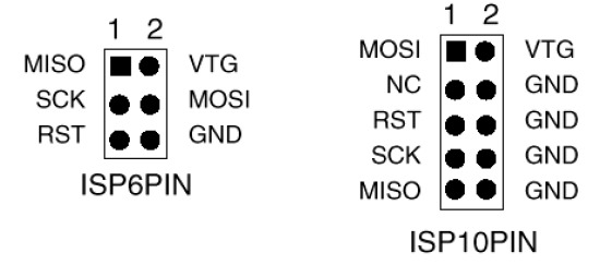

Hallo alle zusammen,
Ich habe meine vier Pichler Pulsar A20 ESCs (ZTW AL 20A) nun mit der SimonK Firmware geflasht.
Hat alles problemlos und einfach geklappt ... Danke nochmal.
Leider konnte ich noch keinen Testflug durchführen, da ich erstmal alle Motorlager erneuern will.
Für alle die Wissen wollen wie ich die Regler geflasht habe sind im Anhang noch paar Fotos.
MfG Kris

Mataschke
Beiträge: 10112
#383 Re: HowTo - ESC (Regler) flashen
Beitrag von Mataschke »
Geile Halterung !
grüße Michael

Mataschke hat geschrieben:Geile Halterung !
Danke :mrgreen:
Es musste das herhalten was gerade da war.
