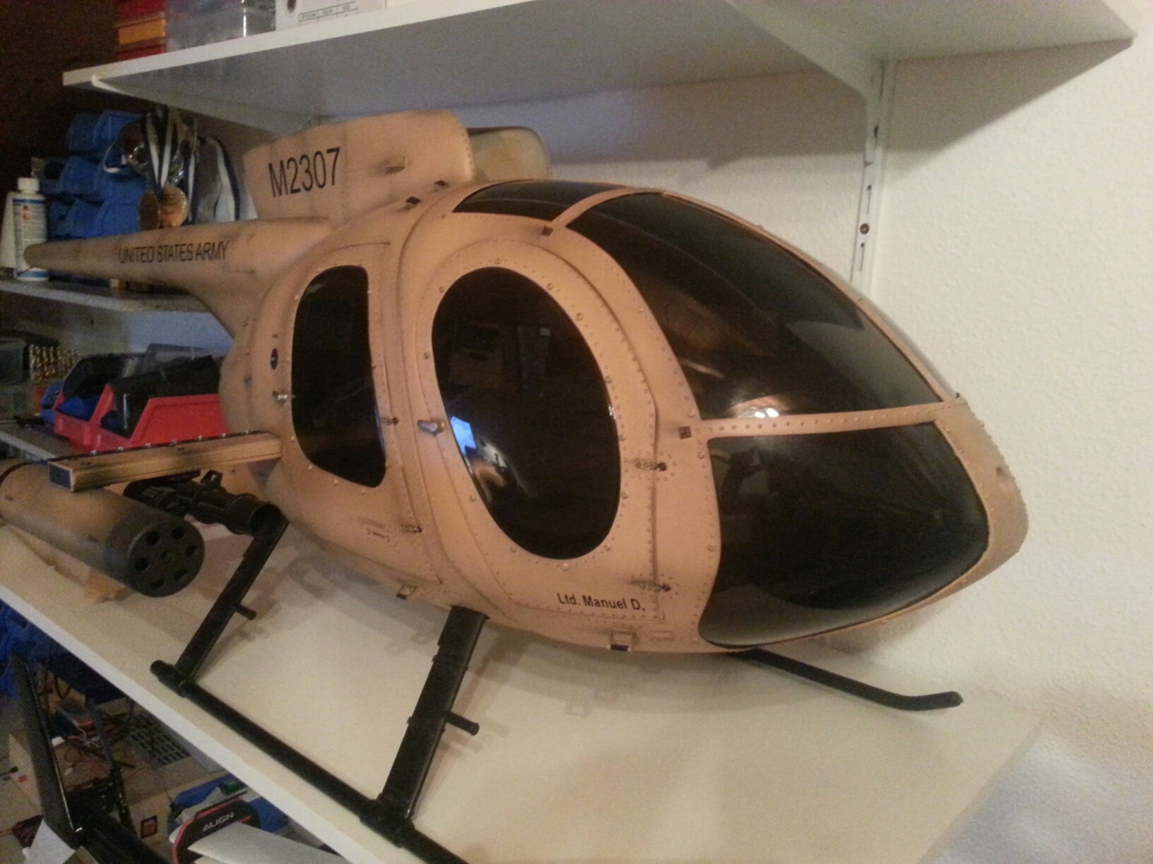

Habe angefangen die Scheiben zu tönen.
von innen mit 800er Schleifpapier schön sauber angeschliffen und dann mit ca. 6 Sprühgängen mit Motip Rückleuchtenspray drüber gegangen.
Haltbarkeit ist sehr gut.
habe vorher an einem alten zerbrochnen Scheibensatz ein paar Tests druchgeführt :-)
Auch wie oft ich drüber gehen muss um ca. 50% Abdeckung zu haben.

Beitrag von Hummerfresse »
und wieder verbaut :-)
kommt auf den Bildern leider viel dunkler rüber, als es in echt ist.
Liegt wahrscheinlich am Blitz.
Die Öffnungen an den Seitenscheiben, welche der Vorbesitzer reingeschnitten hat, hab ich von innen mit Fliegengitter verkleidet.
so fallen sie fast nicht mehr auf und für Lüftung ist trotzdem ausreichend gesorgt :-)
Manuel
no pain no gain

Sieht klasse aus , der Brummer
