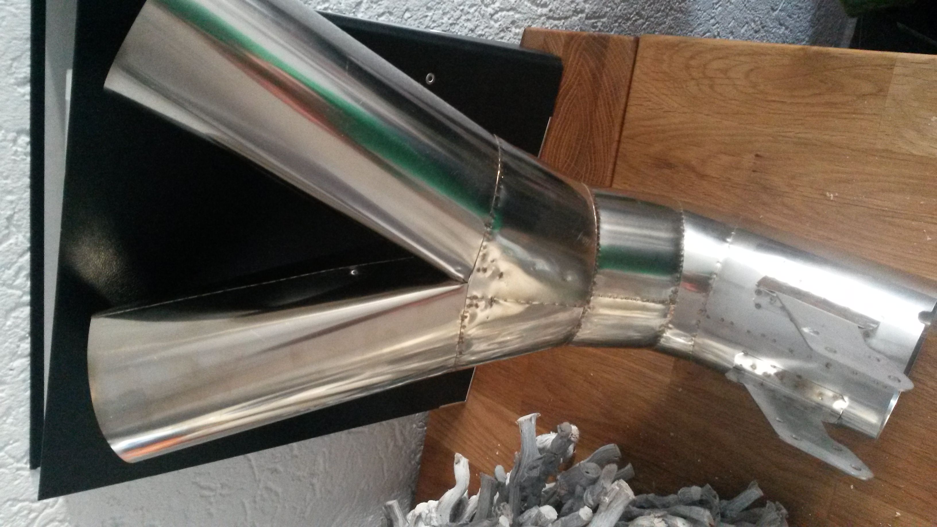

#3 Re: Baubericht Vario EC 135 Elektro mit Fenestron
Kurze Zwischenfrage an die Bienchenflieger..
Dieses Turbinen-Abgasrohr war mit bei dem Bausatz dabei.
Weiß Jemand ob das ein Vario-Abgasrohr ist? Siehe Link?
http://www.vario-helicopter.biz/de/prod ... s_id=37512
Da meines überall punktgeschweißt ist und auf dem Variobild eine Schweißnaht zu sehen ist.
Gibt es da noch einen anderen Hersteller der nur punktet oder ist das nur ein altes Bild von Vario?
Danke

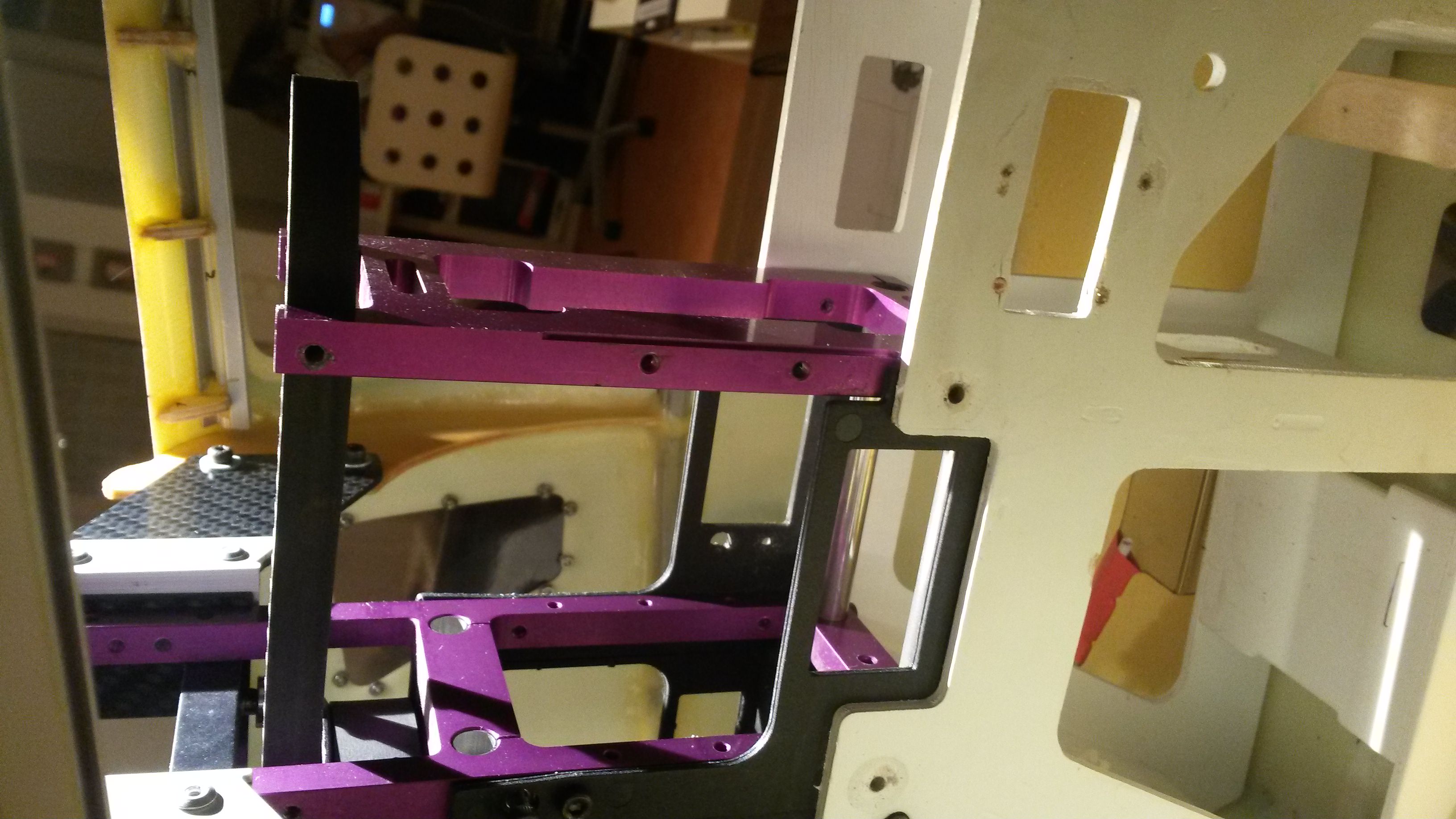

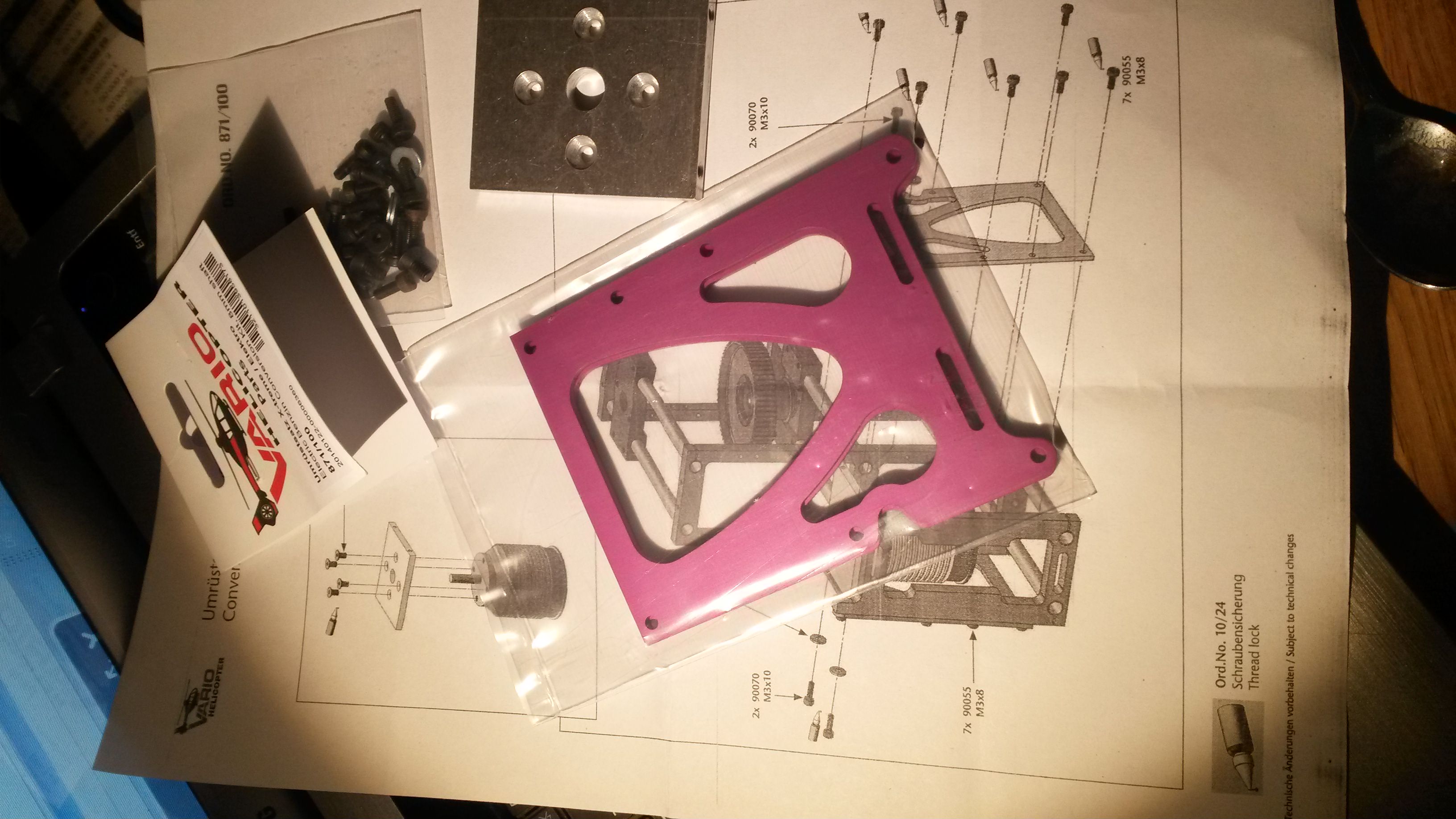

Heute kam auch der erst vor 2 Tagen bestellte E- Umbaukit für die Vario X-Treme Mechanik. Top.
Habe ich auch direkt eingebaut. Die Seitlichen Kunstoffverkleidungen der Mechanik habe ich vorne im Motorbereich gekürzt und wieder angebaut.

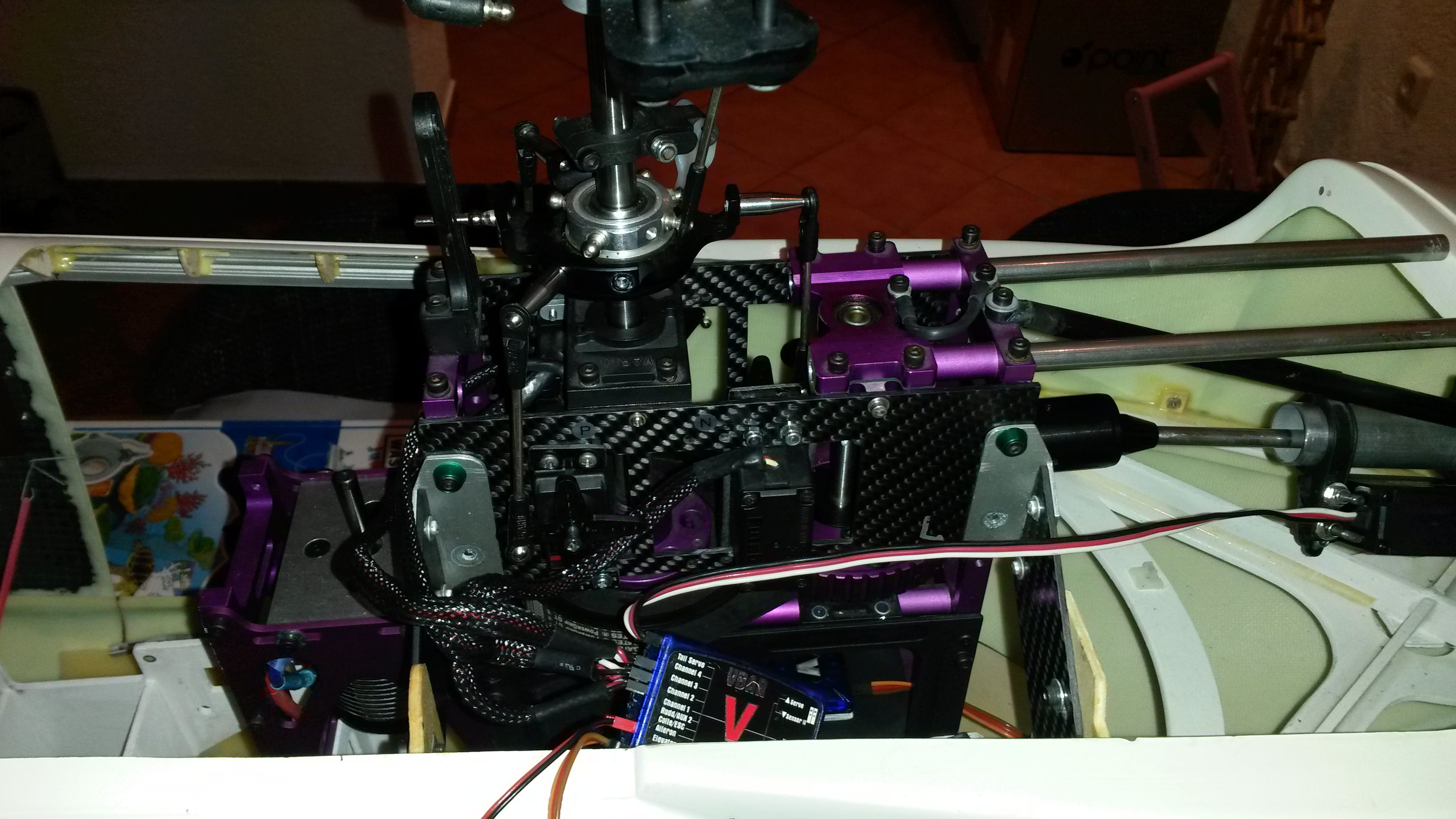

Das Riemenrad ist jetzt mit 18 Zähnen in XL Zahnung mit dem passenden Zahn-Riemen 485mm XL bestellt.
Heute habe ich schon mal die Mechanik auseinandergebaut und alle nötigen Scharuben vorgelößt um den Riemen schnell einbauen zu können.
Parallel dazu habe ich die Taumelscheibenservos ( Futaba BLS 451 eingebaut und auch das Heckservo ( Align DS 620).
Ich habe wie in meiner alten EC 135 auch direkt auf 120 Grad Taumelscheibenanlenkung umgebaut. Original sind 90 Grad mit 4 Servos. So spare ich mir einen Servo den ich eh nicht hatte.
Dann habe ich auch gleich das blaue V-Stabi mit Sensor und 5.3. Pro Version eingebaut und eingerichtet. Natürlich mit viertueller Taumelscheibenverdrehung.

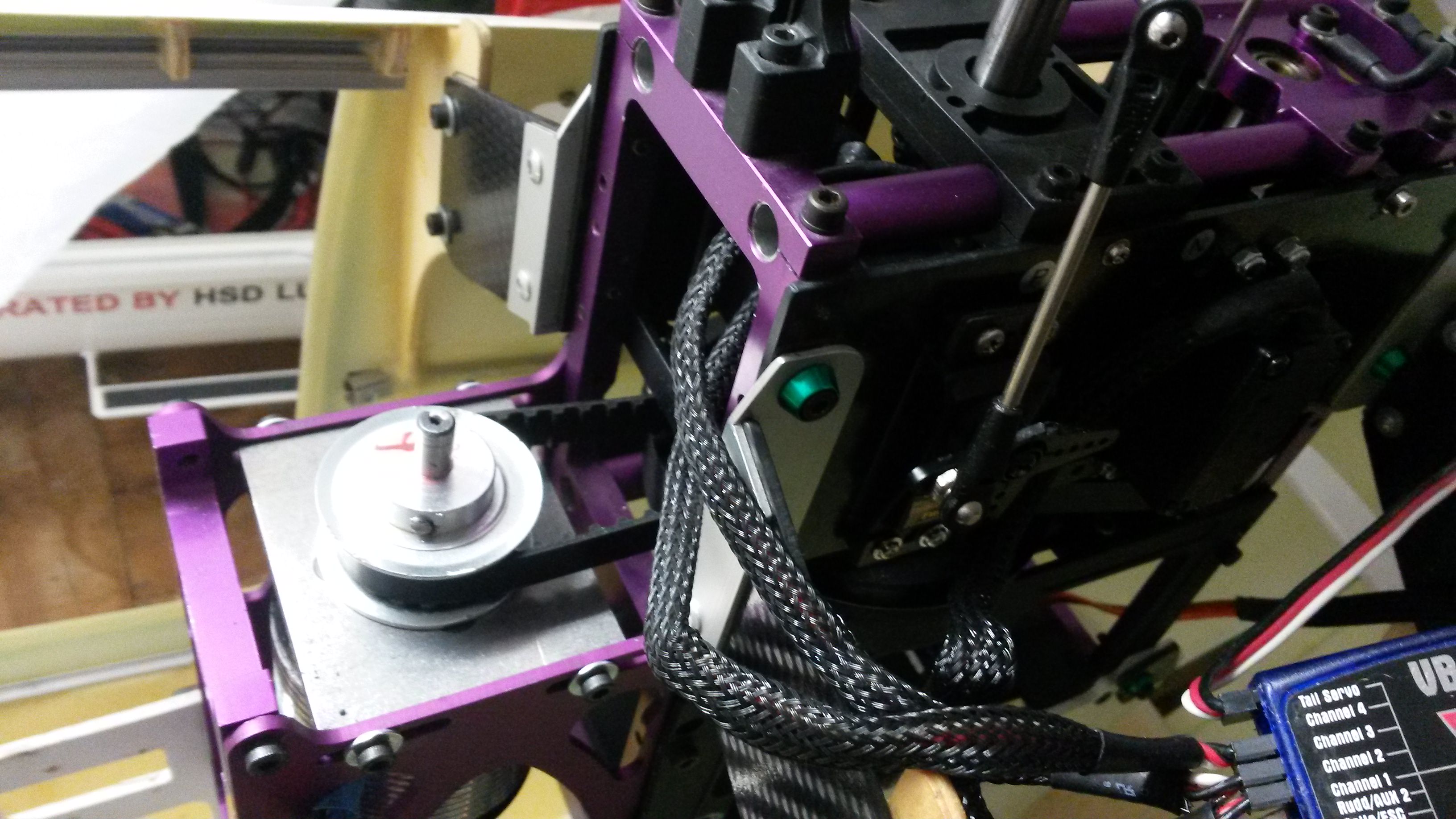

Heute kam prompt das Mädler Tütchen mit dem Riemenrad und dem Zahnriemen.
Nachdem ich einen sehr freundlichen Schlosser mit einer Drehbank direkt in meiner Nähe fand, der mir das 6mm Loch in das Riemenrad bohrte und das sofort und gratis gings nach Hause direkt einbauen.
Das 2,5mm Loch für die 3mm Madensachraube habe ich mit dem Akkubohrer sehr gut selbst setzen können.
Dann noch die Motorwelle mit dem Dremel eine Abflachung für die Madenschraube eingeschliffen.

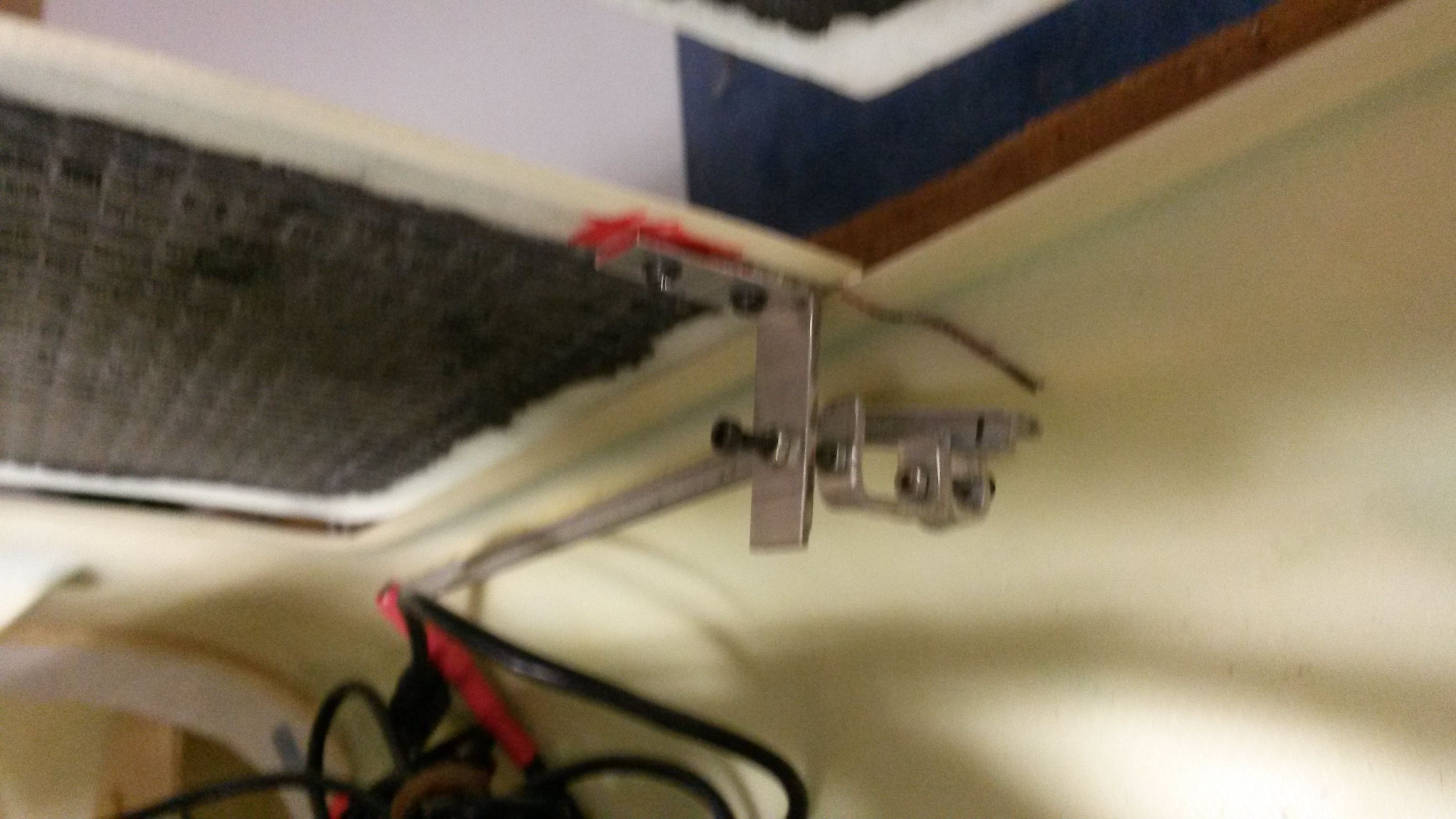

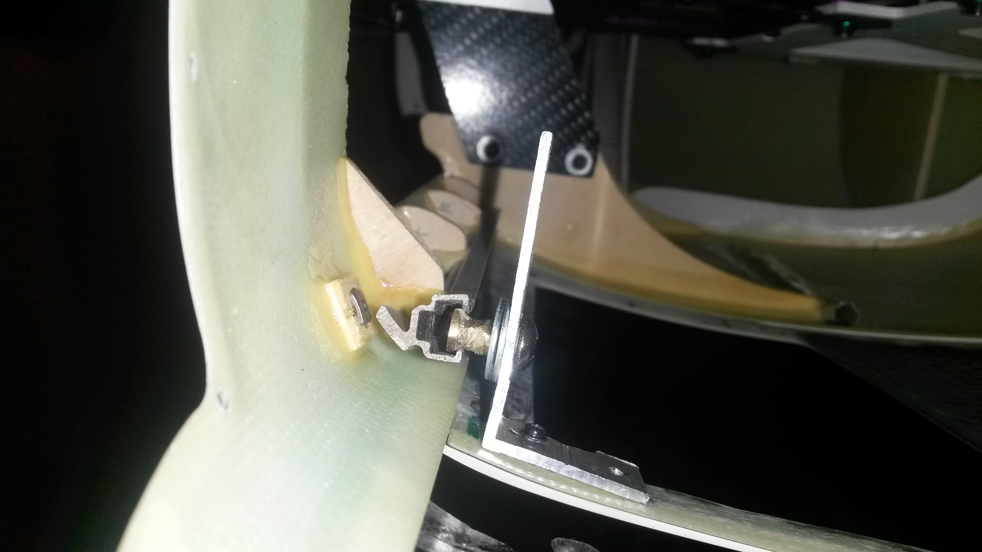

So, nach den Testschwebern habe ich mich mal an die hinteren Schiebetüren gemacht. Bis jetzt hatte ich immer die einfache Variante nur mit Magneten gebaut.
Da mein Vorbesitzer aber schon die Alu Führungsschienen verklebt hat, habe ich mal ein paar passende Gleitelemente gebaut und eingepasst.
Läuft eigentlich ganz gut die Türe und folgt auch gut dem Schienensystem und schließt auch saugend, sogar ohne Magnete.
Die hölzerne Schienenführung wird noch geschliffe und in Form gebracht und noch gespachtelt.
Ich habe noch passende Türgriffe bei Jürgen von MICROHELIS bestellt. Hergestellt im 3D-Druckverfahren.
Dazu auch noch Cablecutter, Stator mit Seitenverkleidung, Antennen, Trittleisten,
Haltegriffe, Einsinkschutz usw. Bin schon gespannt wenn die Teile kommen.
