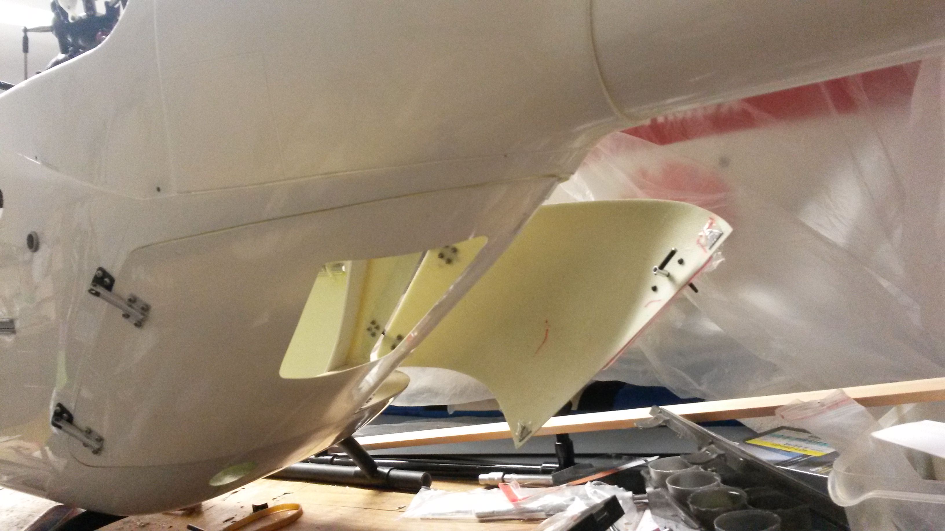

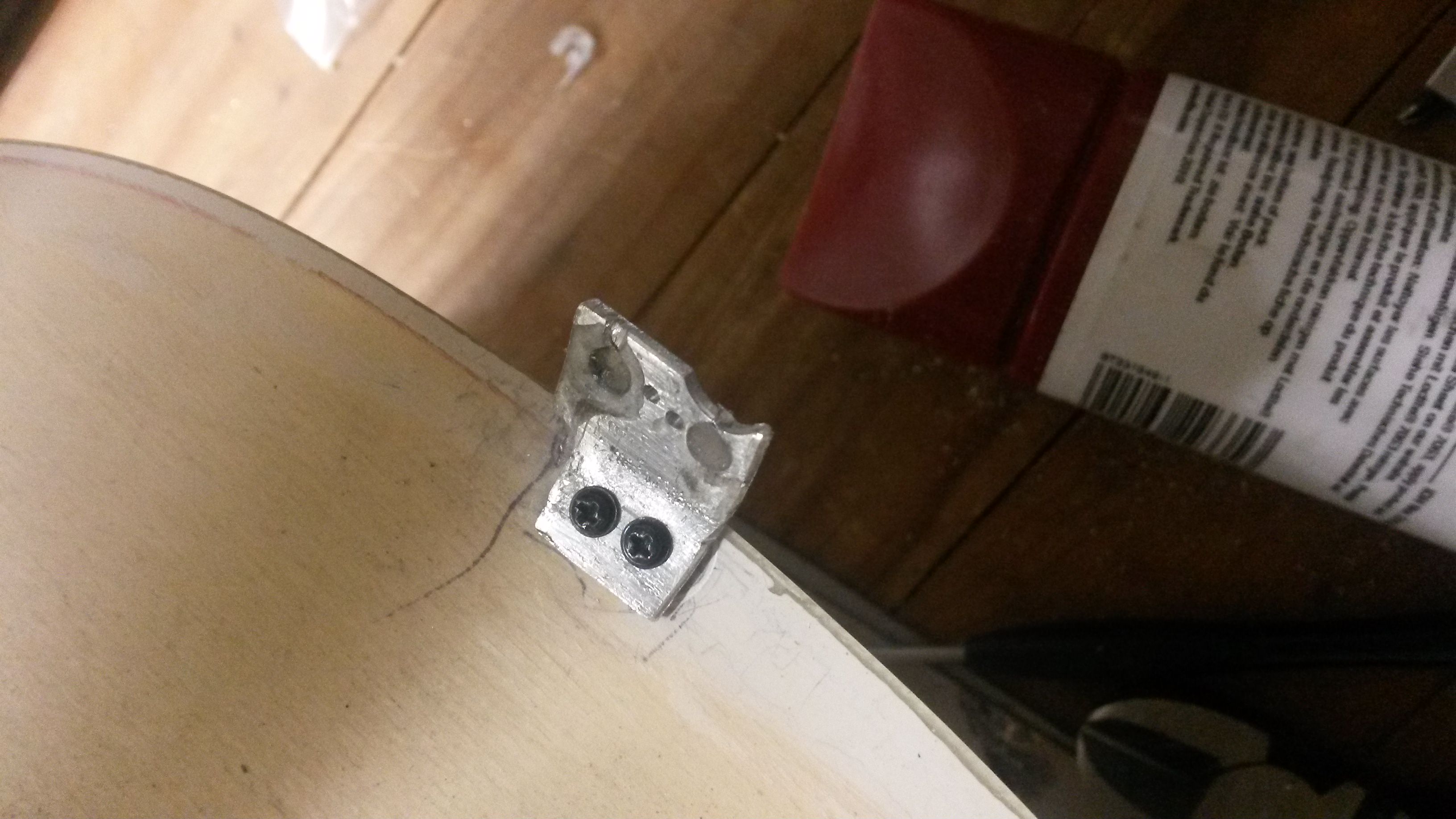

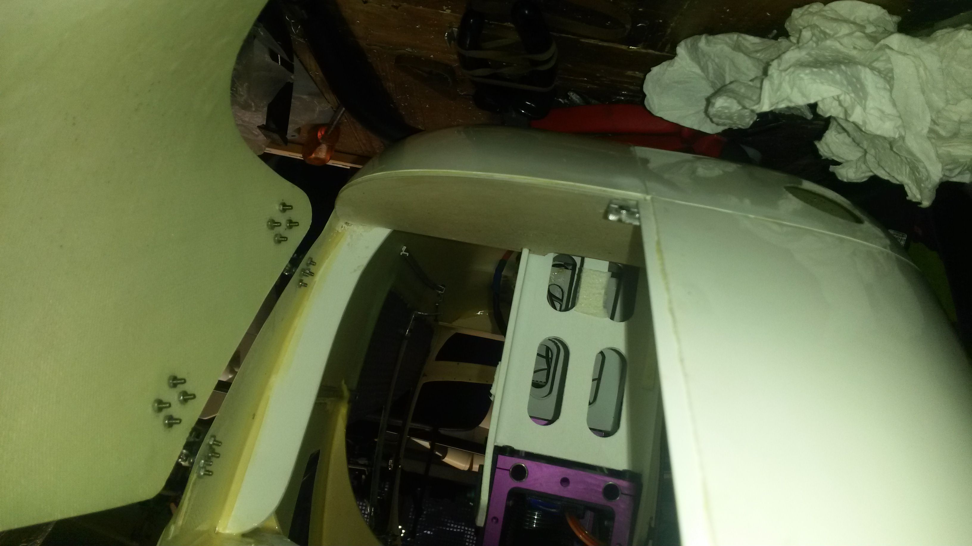

So, heute kam die Verriegelung der hinteren Ladetüren dran.
Ich habe 2 Alubleche mit Magneten versehen. An den Türecken sind Metallplättchen angeklebt. Hält so schön sehr gut. Dazu kommt aber noch die Mittelverriegelung mit Griff.

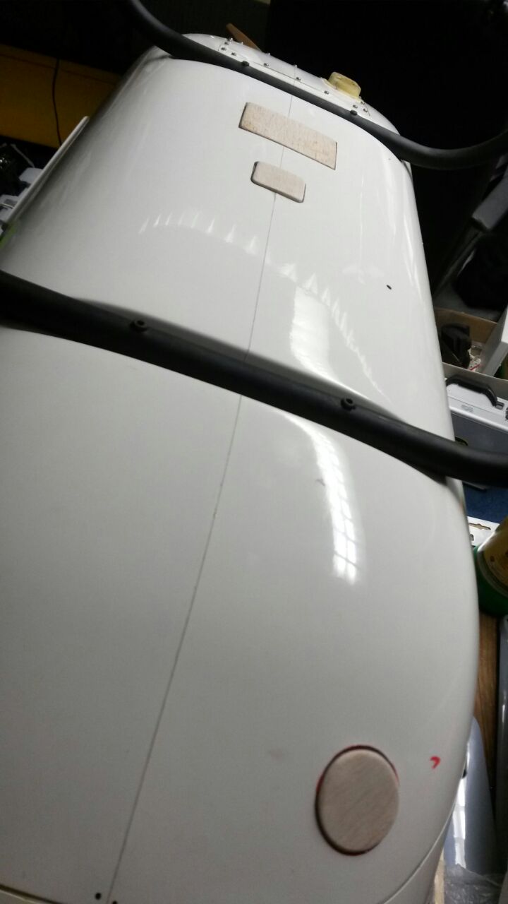

Sorry für die Bilder aber der Handyupload dreht die wie er will.

Heute kam das Heckfenster mit dem Dremel in die linke Hecktüre. Ist beim Original auch nur links.

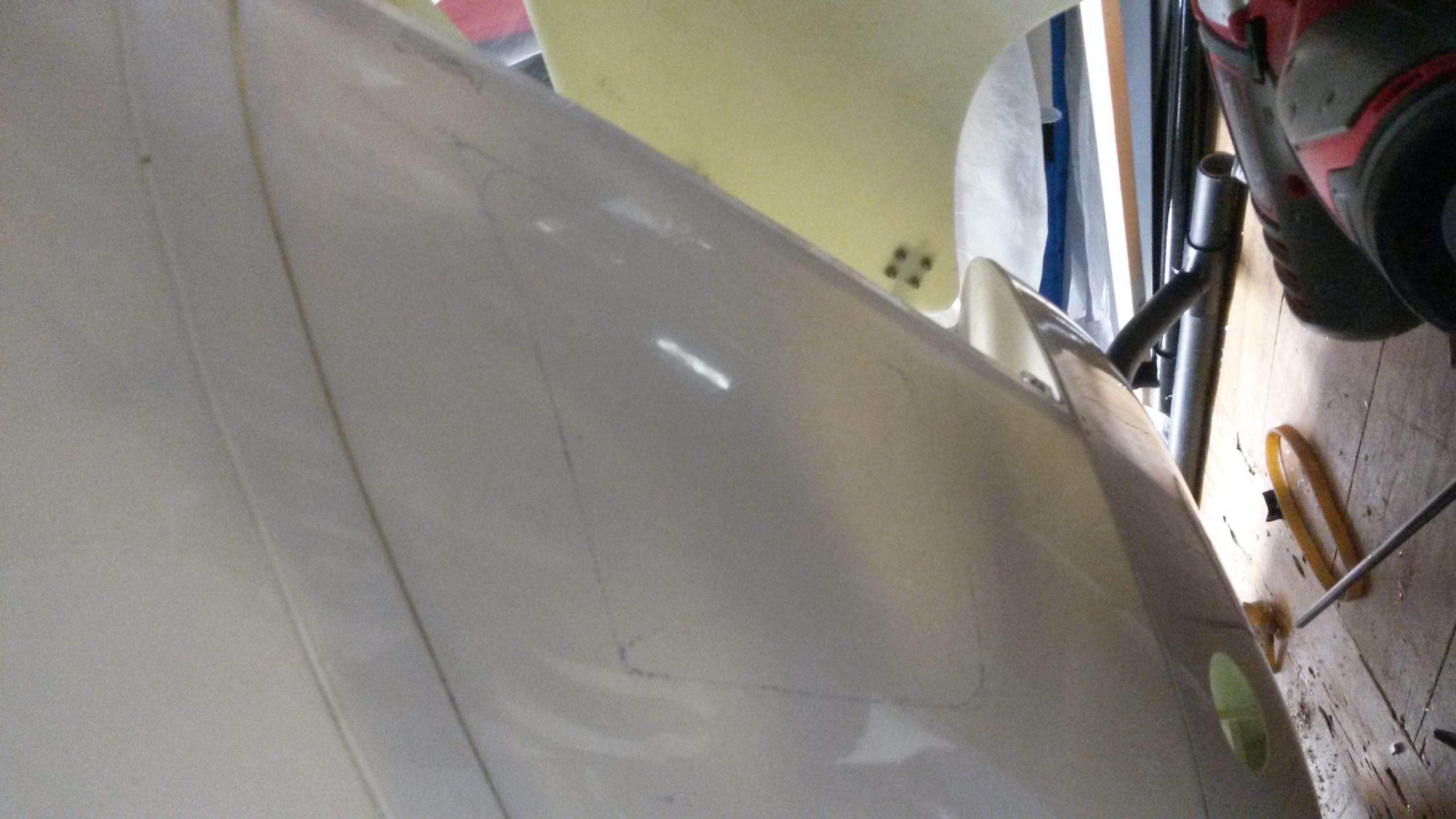

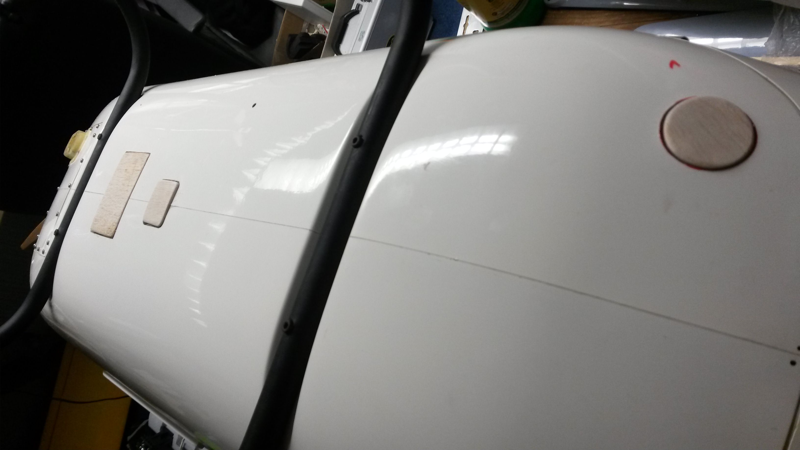

Da der Rumpf mal von einem Vorgänger für eine Benzinmechanik vorbereitet wurde sind dem entsprechend auch die Öffnungen für den Starter und den Auspuff unten ausgeschnitten worden.
Diese habe ich heute erstmal mit einfachen Mitteln verschlossen. Von innen habe ich GfKplatten gegengeklebt, dann bearbeitete Balsaholzplatten von außen aufgeklebt.
An den Rändern habe ich diese rundgeschliffen, so sehen sie nachher mit Nieten verziert wie Wartungsklappen aus. Ist zwar nicht ganz wie beim Original aber das sollten 95 Prozent der Betrachter später kaum wissen können.

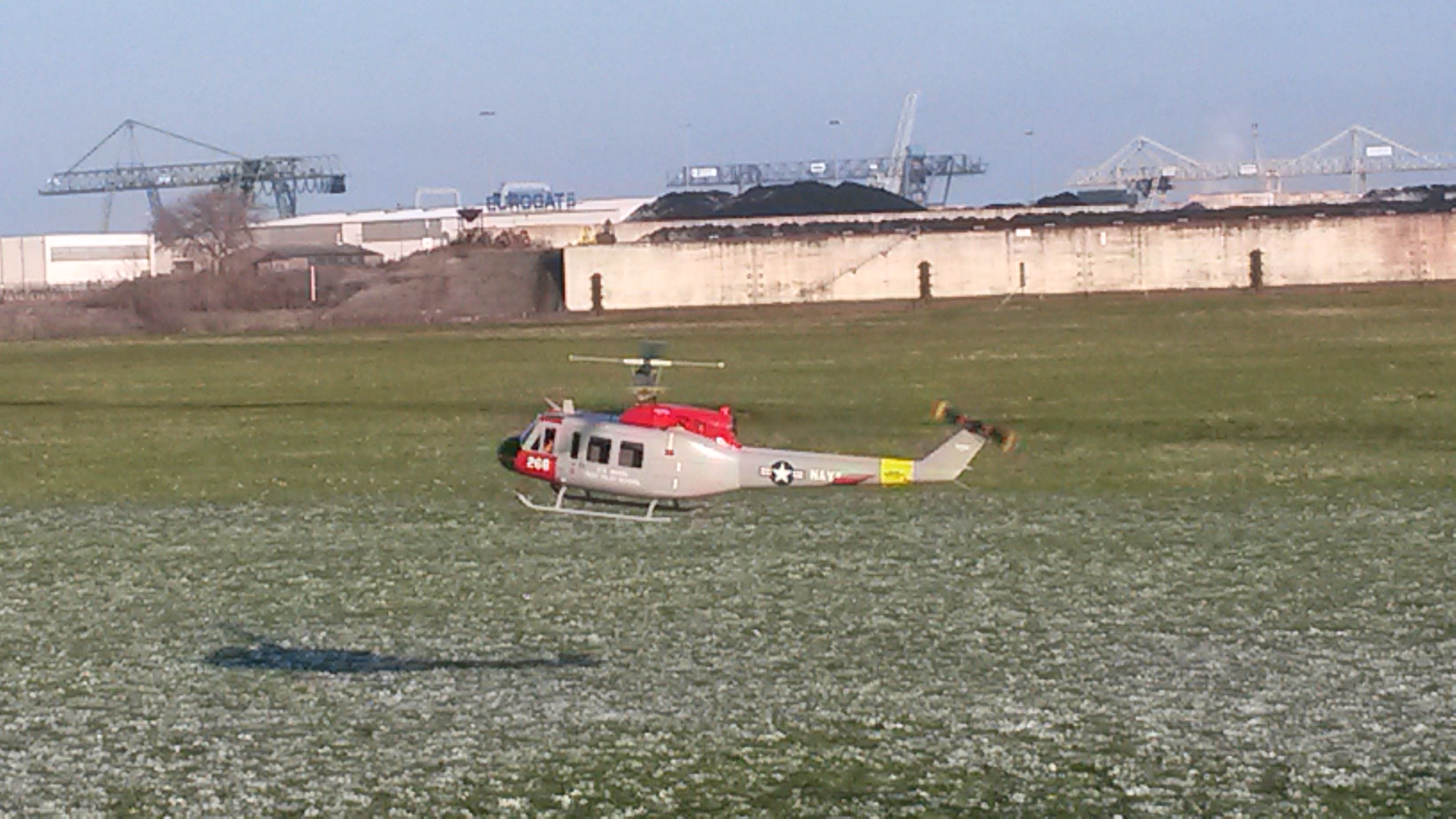

Ja, eine Turbine ist natürlich die Königsklasse. Ich habe heute noch die Bell-UH1 eines Bekannten mit Turbine fliegen sehen.
