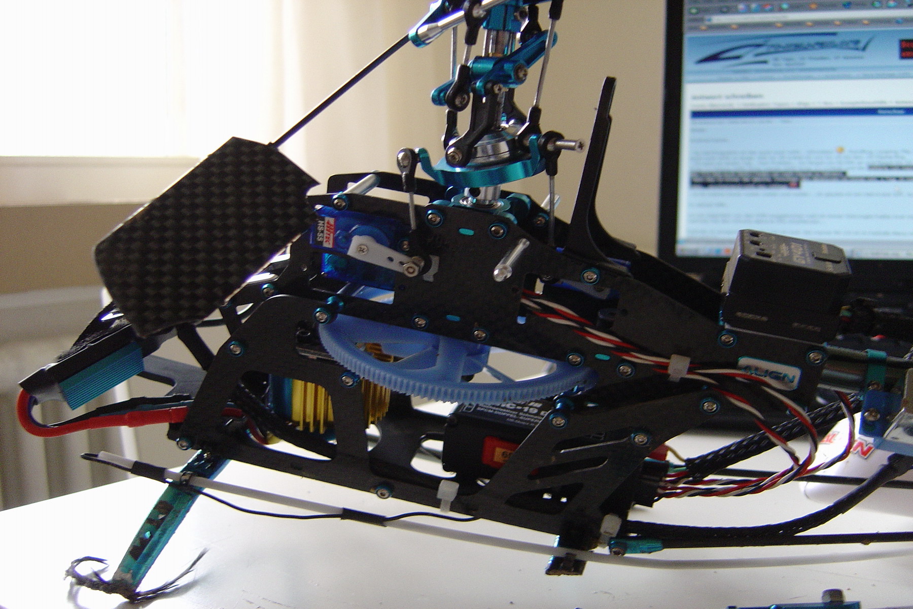

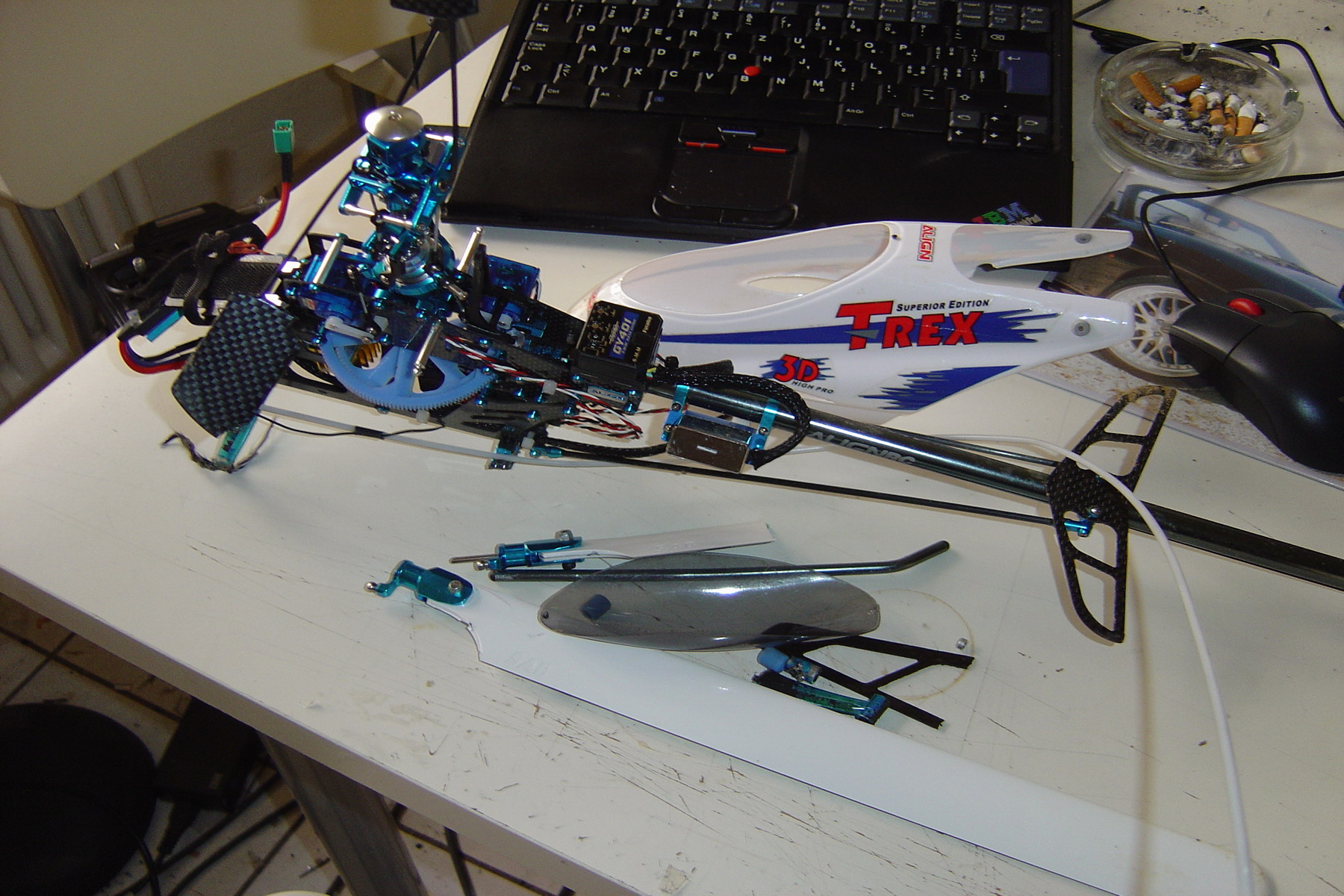

Kanst Du mal Deine Fehlr-nr "entschlüsseln"? Unter nem B24 kann ich mir wenig vorstrellen - aber der rex sieht aus, als wäre er nter ein Auto gekommen...
Grüsse Wolfgang
