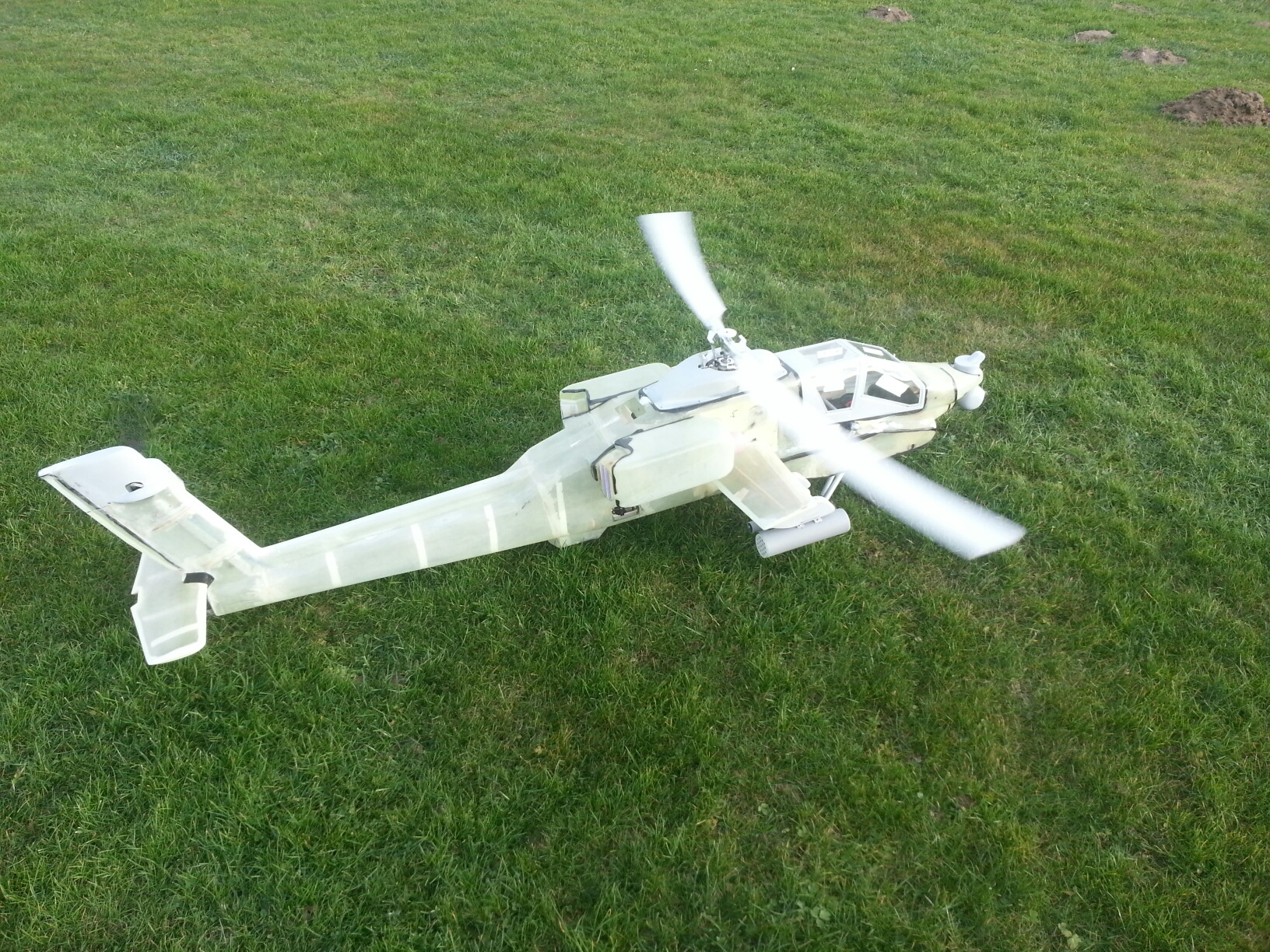

#67 Re: T-Rex 800 in AH-64 Apache
Hi Leute
komme gerade vom Flugplatz.
Habe die Vibrationen beseitigen können.
2 Streifen Tesa auf einem der Blätter haben Wunder bewirkt.
Nun ist er absolut ruhig.
Bin dann 2-3 min bei brutalsten Sturmböhen geflogen.
Bei der Landung hat es den Heli 1m nach oben und unten versetzt.
War spannend. Ging aber alles gut

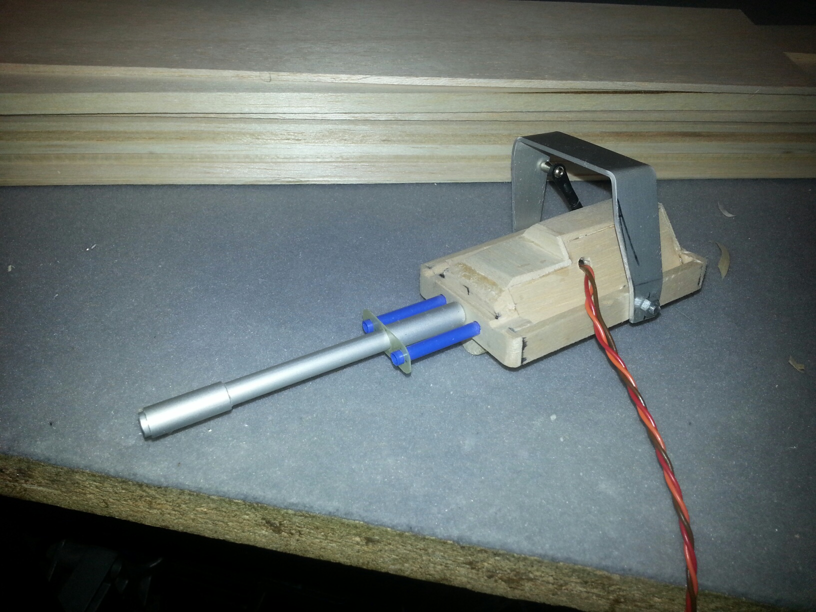

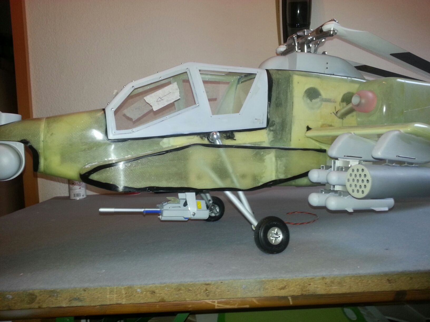

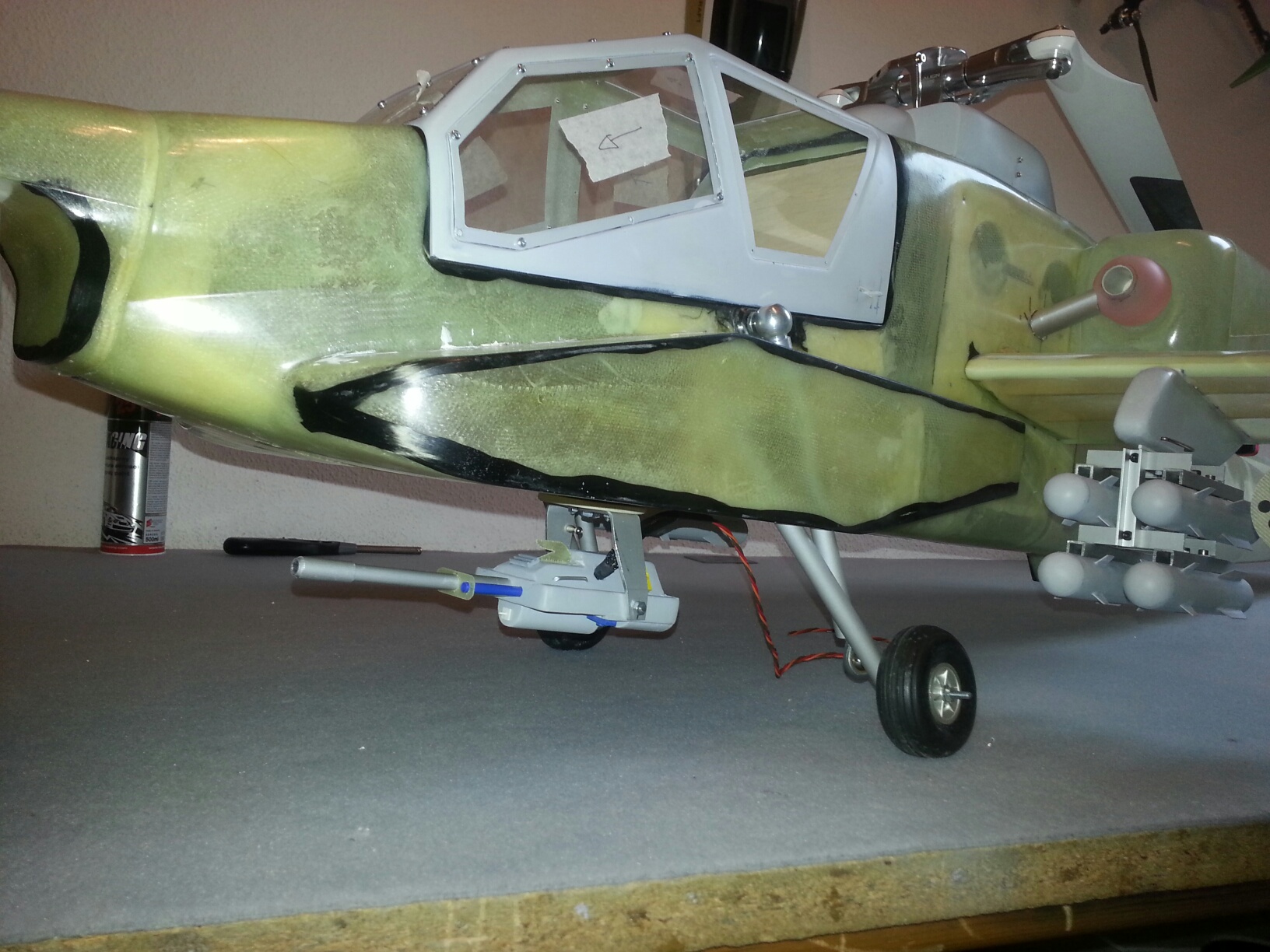

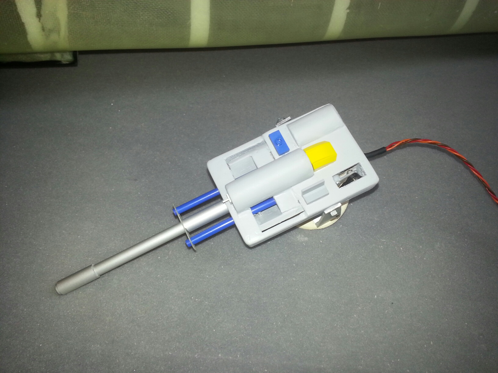

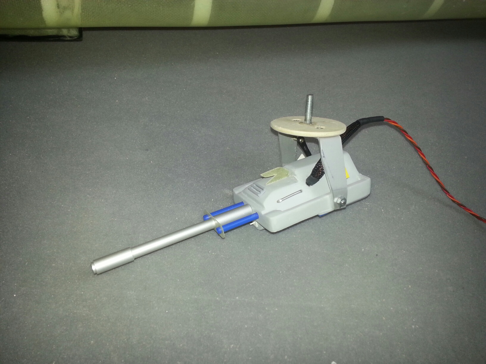

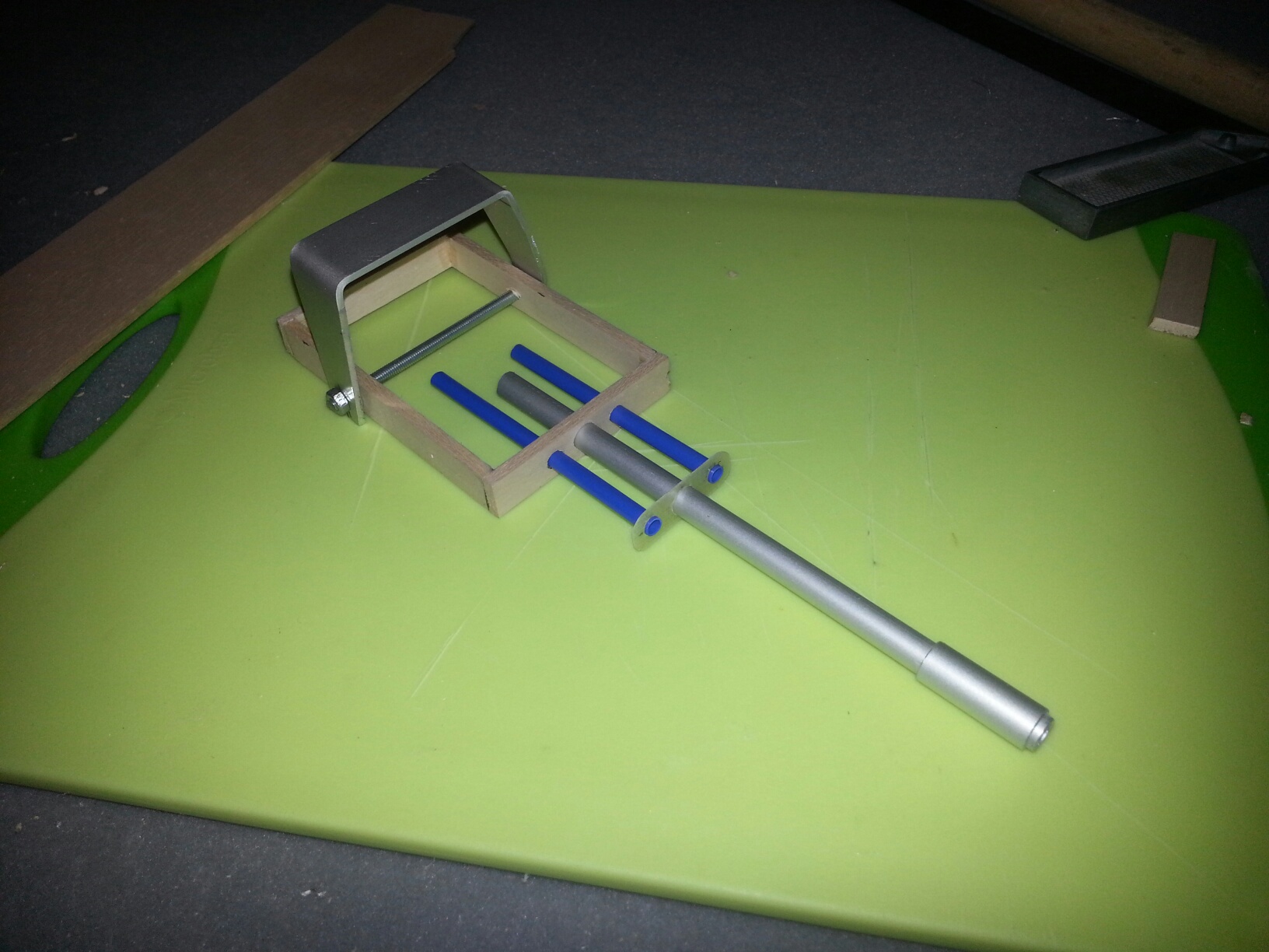

MG angefangen und den Rohbau mal probeweise montiert.
Für die Auf-Ab-Bewegung befindet sich im Inneren bereits ein kleines Mini-Servo.
Die Drehbewegung wird dann vom Rumpf inneren aus angelenkt.
