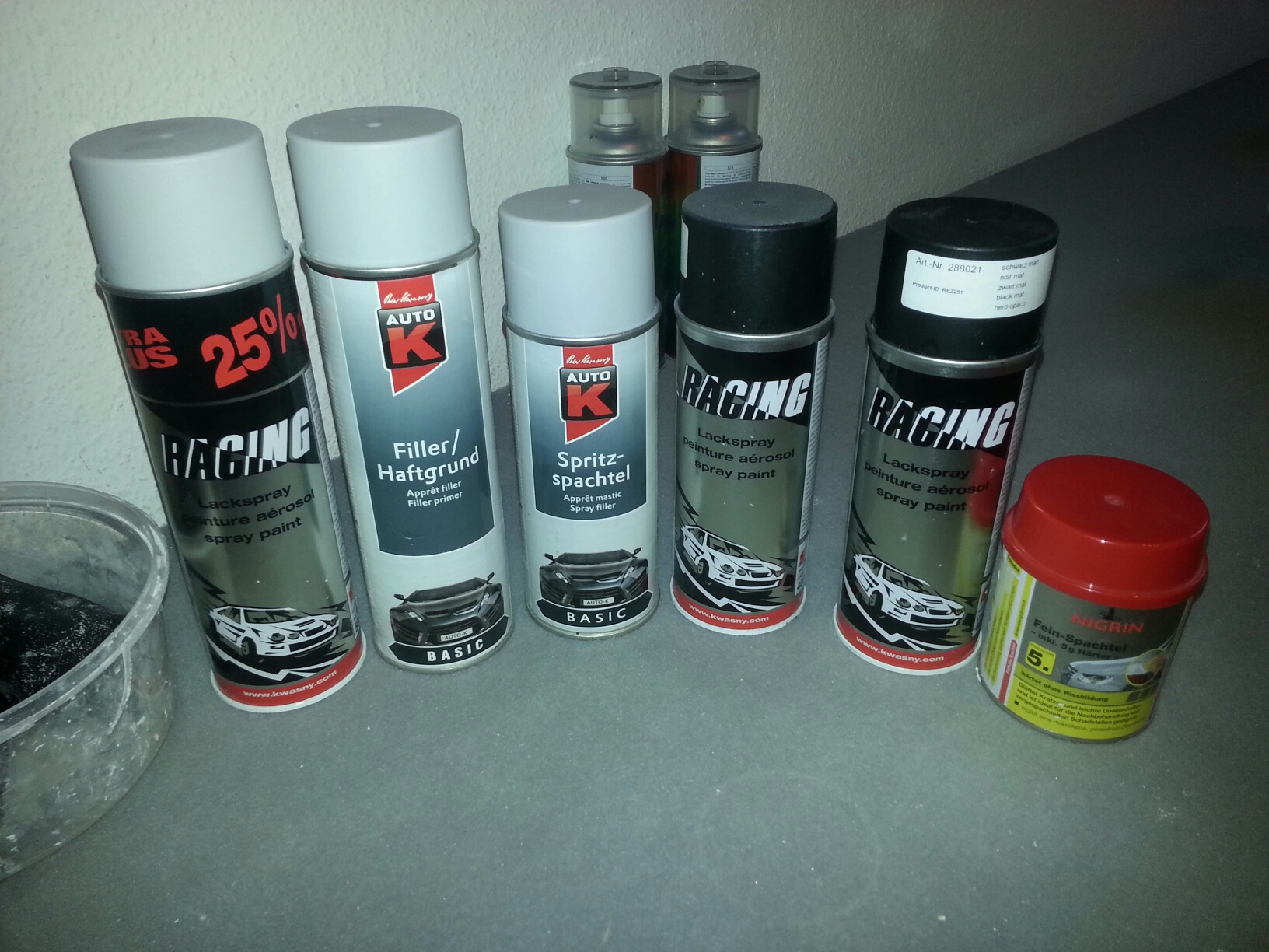

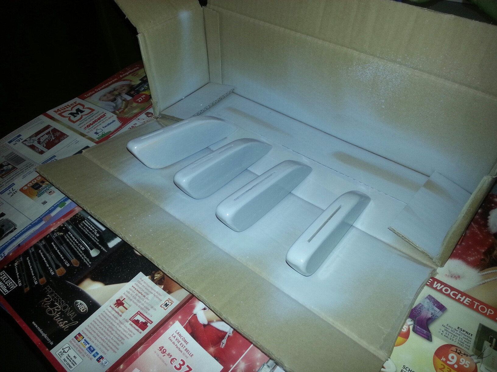

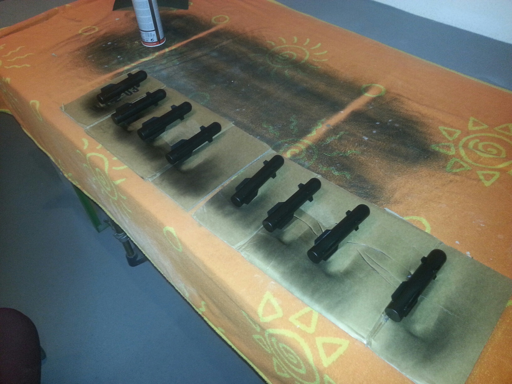

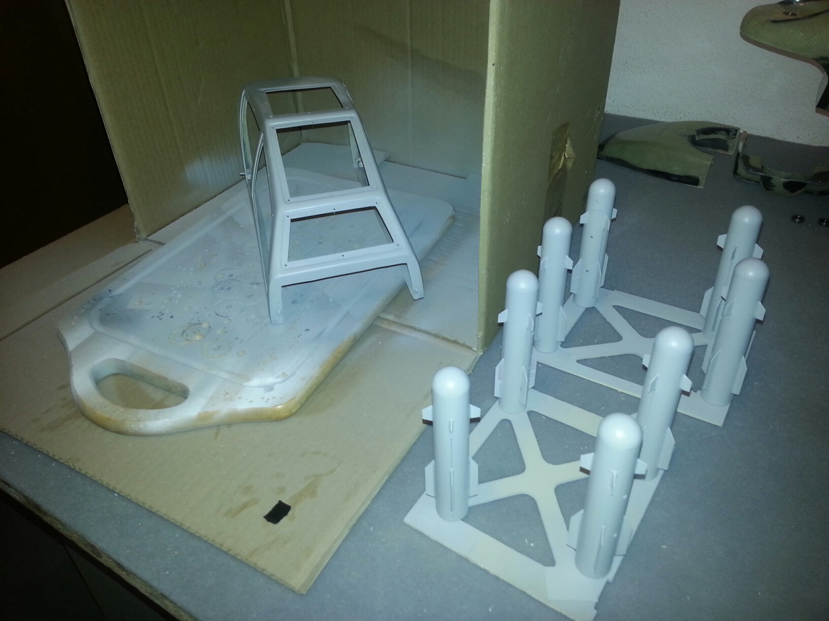

Hi Maiki
lackiere alles mit Spraydose und Airbrush.
Flächendeckend verwende ich extra angemischte Farbe vom Farbhändler bei mir um die Ecke,
welcher mir die Farbe dann auch gleich in hochwertige Spraydosen abfüllt, welche einen Fächersprüh-Kopf besitzen.
Kleineteile lackiere ich auch mit Sprühdosen z.b. aus dem Baumarkt. (siehe Baubericht weiter vorne)
Für Kleineteile eignet sich die Karton-Lackier-Kabine :-)
der Karton fängt so schon 80% vom Sprühnebel und Gestank ein.
Danach kommt das Teil in die Papiertonne und FERTIG :wink:

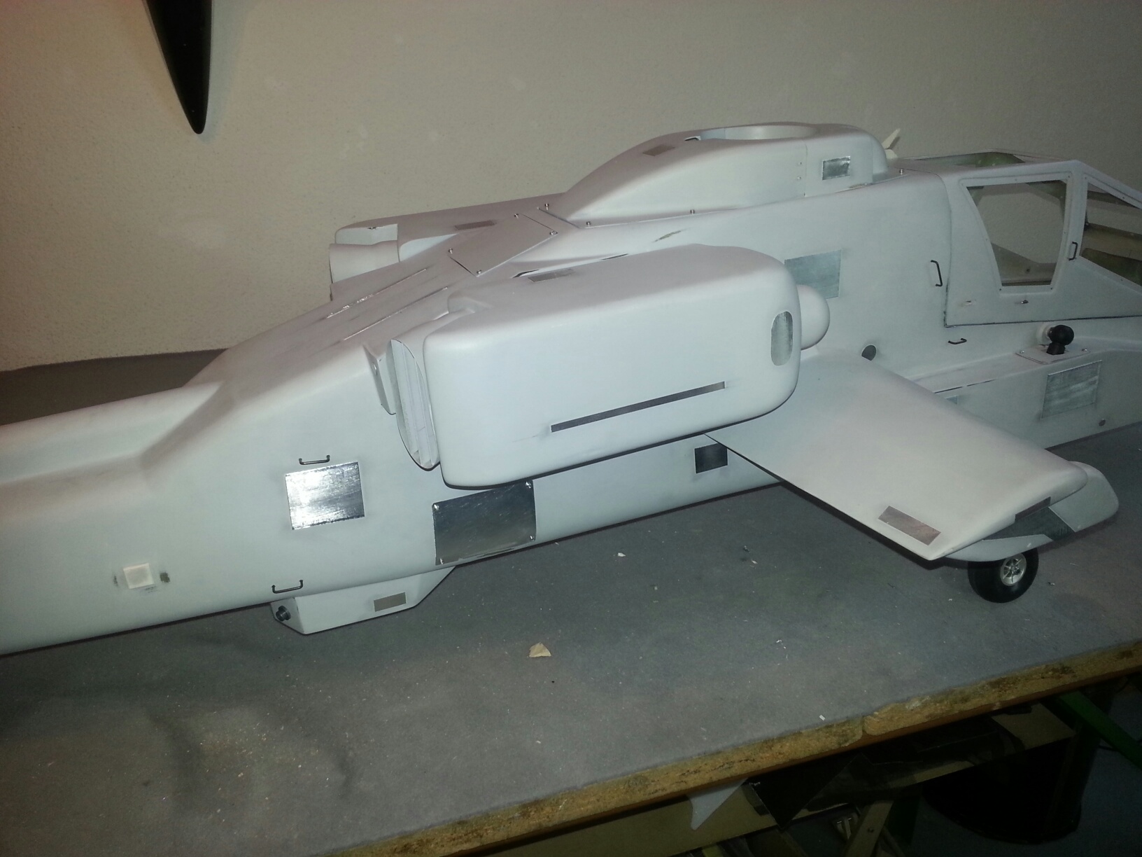

Thema Darstellung von Klappen etc. durch die mehrschichtige Alulage:
Ist das einigermassen druckfest oder besteht die Gefahr, dass die Lackschicht über der Alufolie beim Tragen vom Heli evtl. bröselt?
Gruss Thomas

Hi EMoschi
Nein, da hat man eigentlich keine Probleme.
Die Aluschicht an sich ist ja ganz gut hart.
wenn man jetzt 4-5 lagen übereinander klebt, (Die Klebeschicht auf der Unterseite ist ja nur hauchdünn) diese fest zusammen drückt,
oben gleich mal mit einem 800er oder 600er Schleifpapiert anschleift und sich dann
seine Blechstöße und Klappen usw. ausschneidet, dann sollte da nichts passieren.
Meine Lackierversuche haben nur positive Ergebnisse gebracht.
Auch die Farbe sowie Nieten halten auf dem Aluklebeband super (gut angeschliffen natürlich vorausgesetzt)
hoffe ich konnte deine Frage beantworten.

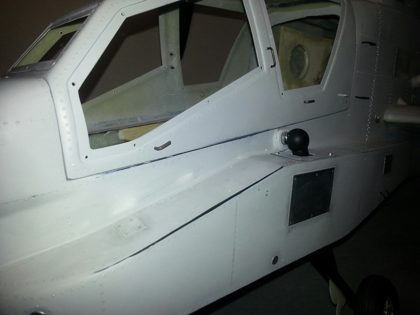

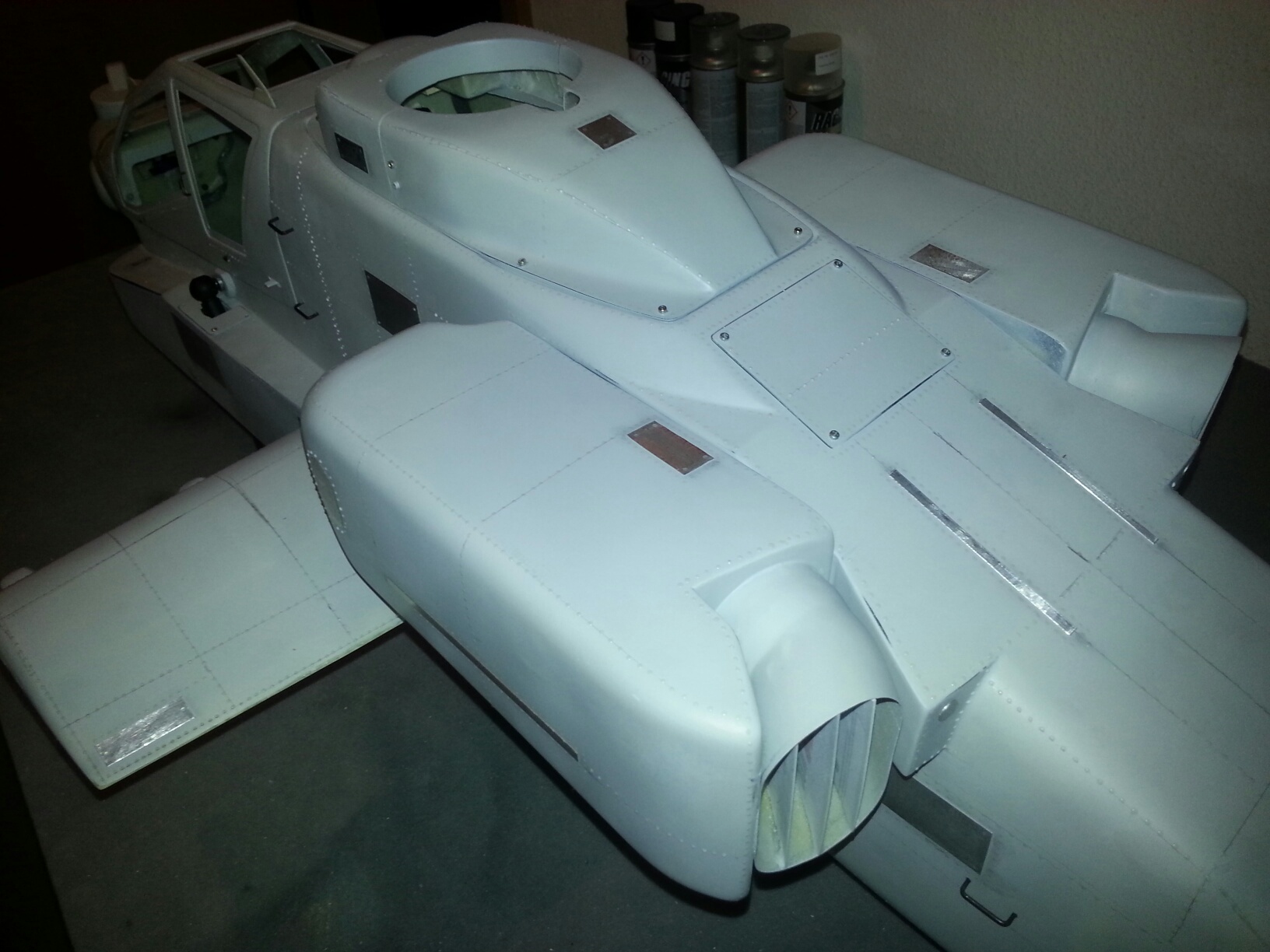

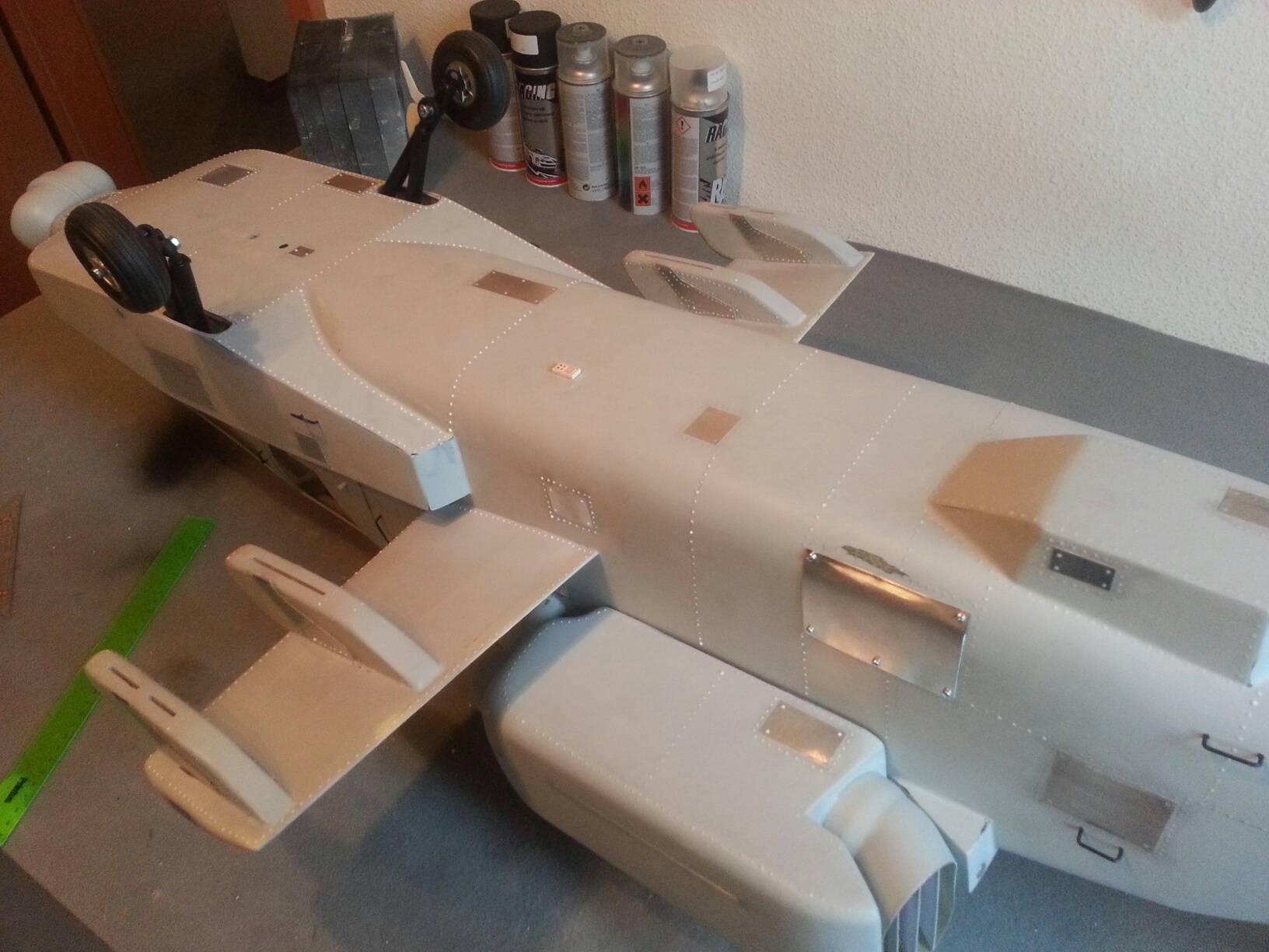

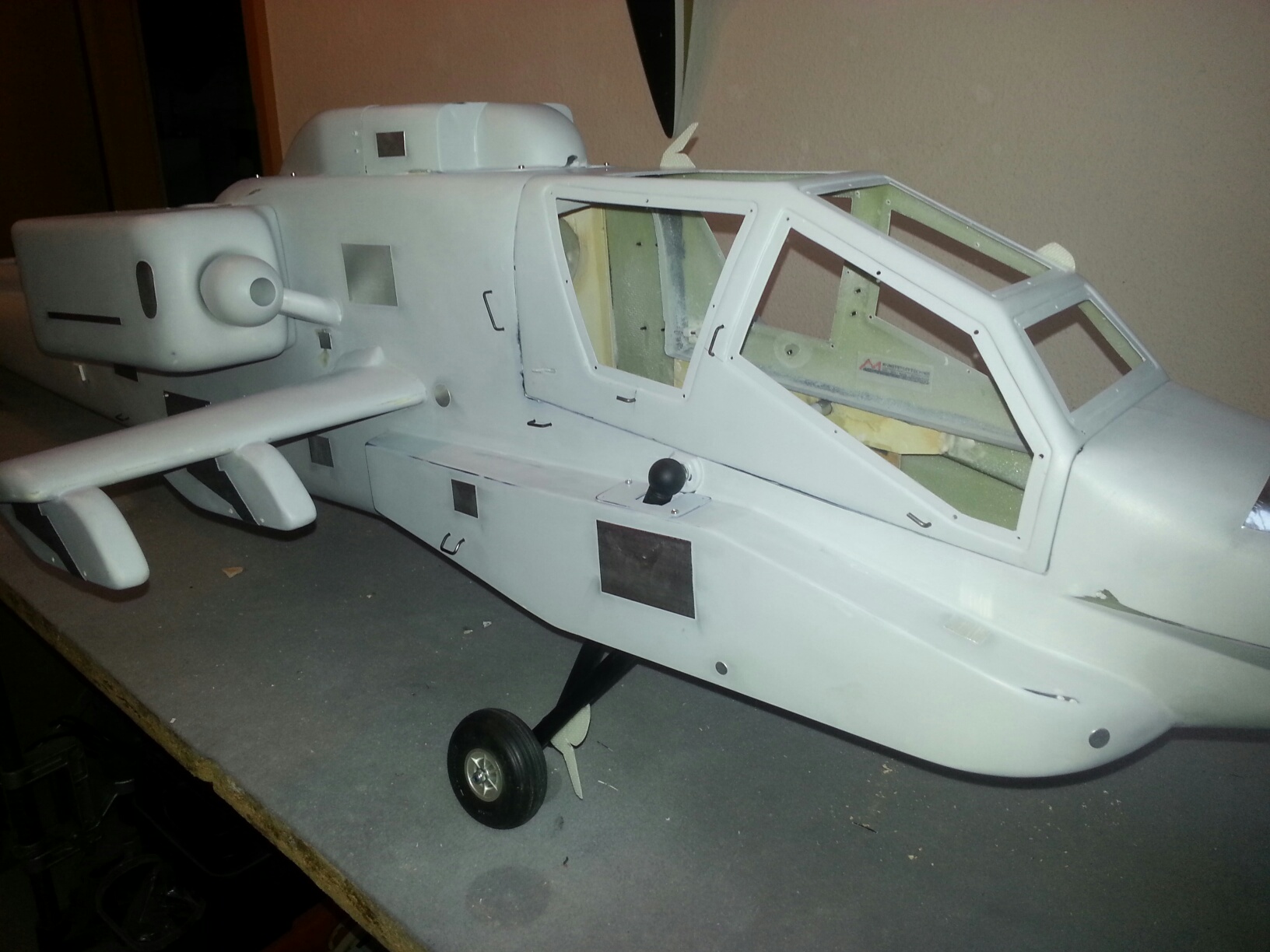

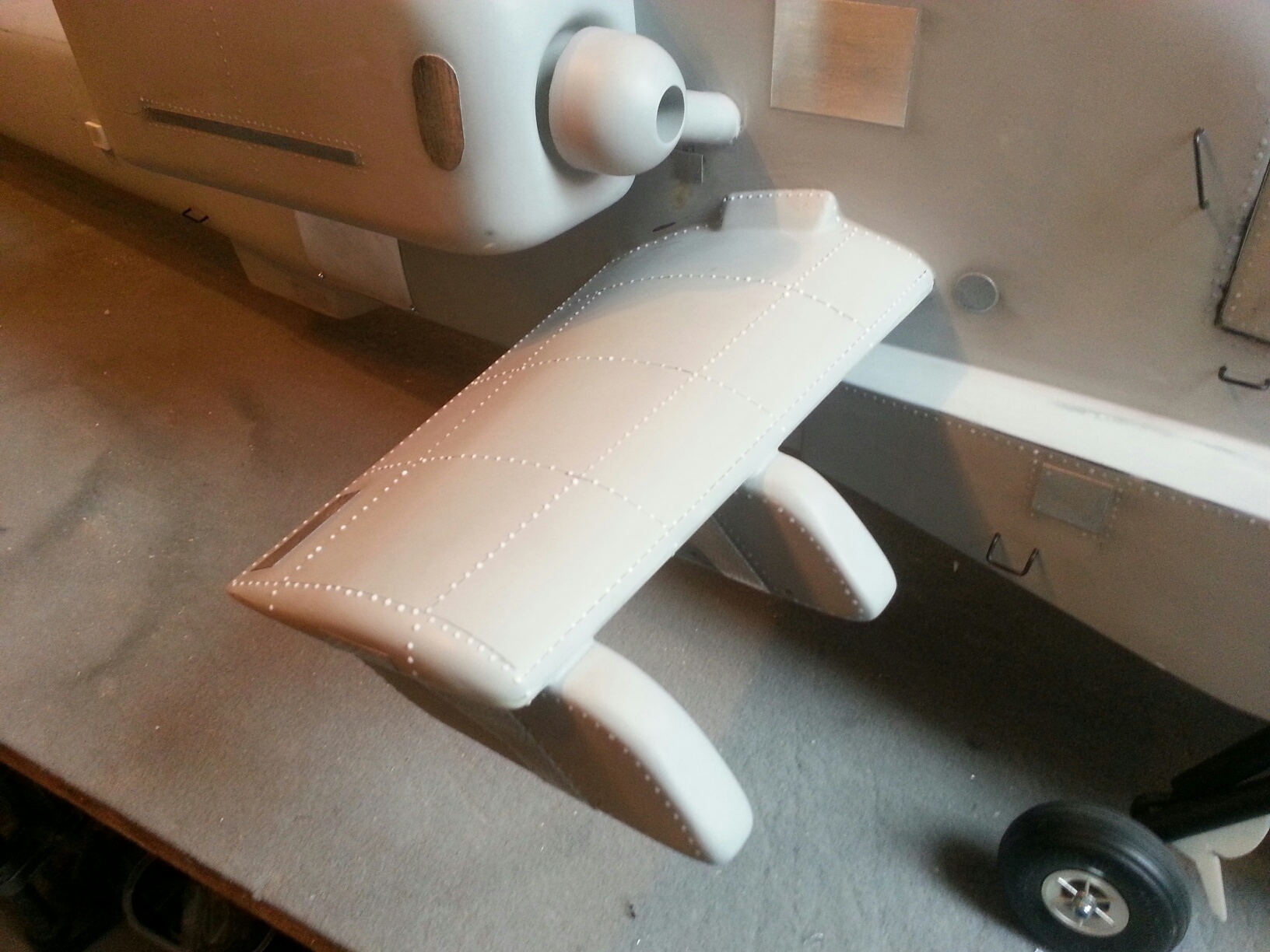

Update:
So..heute den ganzen Tag nur Nieten gesetzt.
Habe jetzt aber die Schnauze voll. :-) Da fault einem echt die Hand ab.
Geschätzt über 2.000 Stück.
98% dürften nun erledigt sein.
Morgen werde ich nochmal alles kontrollieren.
Habe bestimmt die ein oder andere Stelle übersehen bzw. werde morgen noch die letzten Feinheiten ausbügeln, dann wird lackiert.
Hoffe man kann es au den Bildern halbwegs erkennen.
Die Bilder zeigen immer mal wieder den Zwischenstand.
no pain no gain
PeterLustich
Beiträge: 3660
Wohnort: Verl
#145 Re: T-Rex 800 in AH-64 Apache
Beitrag von PeterLustich »
Du möchtest ja konstruktive Kritik... :wink:
Also erstmal finde ich das der Heli immer besser aussieht und ich bin wirklich auf das Endergebnis gespannt! Hut ab vor der "Nieterei"!
Aber...
Ich habe gelesen das du nicht weißt wie du es anders hättest machen sollen und ich kann dir dazu auch definitv keinen Tipp geben da ich auch nicht wüsste wie, aber ich finds ein bisschen Schade das du die Abgasrohre oval machst. Das Gesamtbild hat eigentlich schon nichts mehr mit "Semi" Scale zu tun und da fällt das Detail leider sofort auf.
Wie gesagt, ich wüsste auch nicht du es anders machen solltest, aber irgendwie ists schade. Ansonste trotzdem ein Bombenheli den du da zusammenbaust! :thumbright:
Greetz Timo
Ganz scale ist der Rumpf eh nicht, da fällt dieses Detail auch nícht ins Gewicht. Vergl. Rumpfseite des Originals und Ansatz der Waffenträger:
http://upload.wikimedia.org/wikipedia/c ... 992%29.jpg
Ich denke aber der Eindruck ist ok und da passen die Nieten und die Alupanels auch ganz gut. Hut ab Manuel, sieht gut aus.
