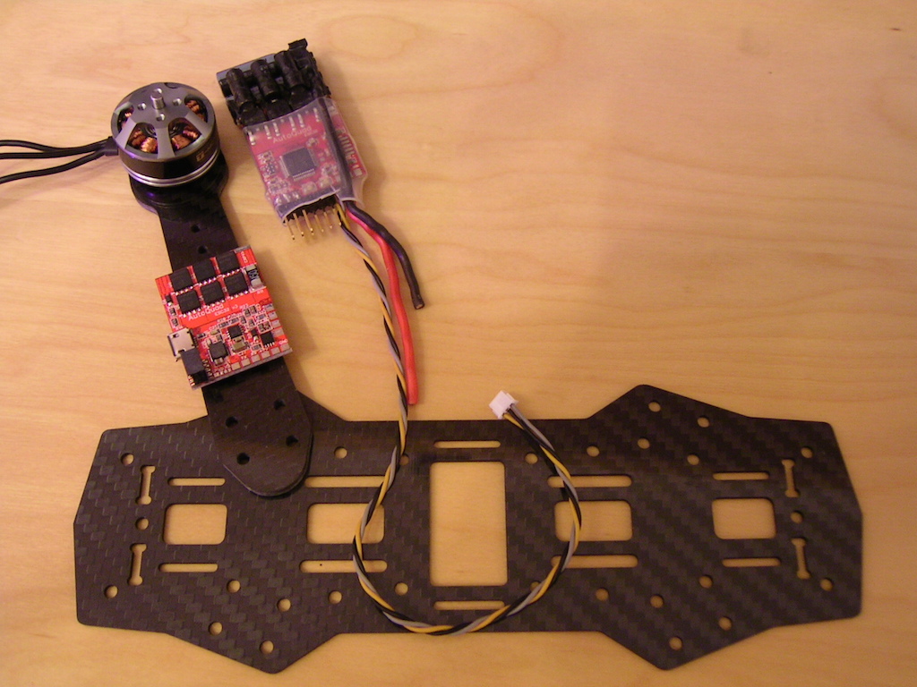

binolein hat geschrieben:Wie wärs damit?
Thorsten
Hi Thorsten,
das Teil sieht echt klasse aus. Im Kombination mit der Autoquad M4 hat man leider das Problem dass man etwas 'frickeln' muss um einen BLDC Hexa zu realisieren.
Hast du mal ein paar Daten zu dem Teil? Mich würde die Breite der Arme interessieren.
ESC32V3 (auf dem Arm) auf Blackout 250 Frame
Mir kommt da so eine kranke Idee von wegen 6x ESC32V3 (sind in der Mache; werden wohl in Kürze bei Jussi im Shop sein) mit CAN verbunden, MN2206 + 6x2 CFK Prop (ist ein 2206 auf dem Foto), Autoquad M4 und das ganze mit 3S befeuern (oder kennt wer einen guten 4S Motor für 6in Props (will aber keine Billigmotoren; davon hab ich die Schnauze voll); würde auch gehen.
Dazu müsste ich aber noch wissen ob zwischen den Abstandsbolzen auch Platz für ein 52x52mm Board ist, z.B. für sowas wie das hier
M4-Carrier_uSD-50 expansion0r1_top.png (182.48 KiB) 1853 mal betrachtet
In den Blackout (bzw. Clones) geht das rein.

Jörg, das ist echt krank - aber sicher geil :D Ich denke aber die KISS-ESC würden total ausreichen, meinste nicht ? Muß ja nicht zwingend CAN sein....
aBUGSworstnightmare
Beiträge: 261
Registriert: 19.07.2011 10:42:40
Wohnort: München
#26 Re: Hexa Rahmen für 6" Props?
Beitrag von aBUGSworstnightmare »
... mit KISS muss man halt die zwei restlichen PWM Signale vor den on-board ESCs abgreifen. Geht, braucht aber zwei weitere Strippen zum M4. Deshalb die CAN Idee.
O.k.!O.k.! Kalkulieren muss man das auch mal; könnte sein dass der Finanzminister das Vorhaben vereitelt!
#27 Re: Hexa Rahmen für 6" Props?
*gg* jo, zum einen das - zum anderen sind die KISS ja einiges kompakter, wären bisl einfacher unterzubringen.

die Armen sind vorne 13cm, in der Mitte und hinten 15cm.
Die ESC32 sind viel breiter als die Armen die gerade mal 2cm breit sind, es sei denn die ESC32v3 sind schmaller gebaut als die vorgänger Version, aber dazu fehlen mir noch alle Angaben. .
Die Bohrung für die FC ist 30x30mm, aber einen Board mit 52x52mm passt zwischen den Bolzen problemlos.
Ich werde meinen mit KISS ESCs fliegen, es sind zwar mehr Kabeln, aber wie gesagt ich wollte nicht die breiten ESC32 auf meine Armen packen, und im Rahmen selbst gibt es nicht genug Platz wenn man auch noch OSD und FPV Equipment da reinpackt.
