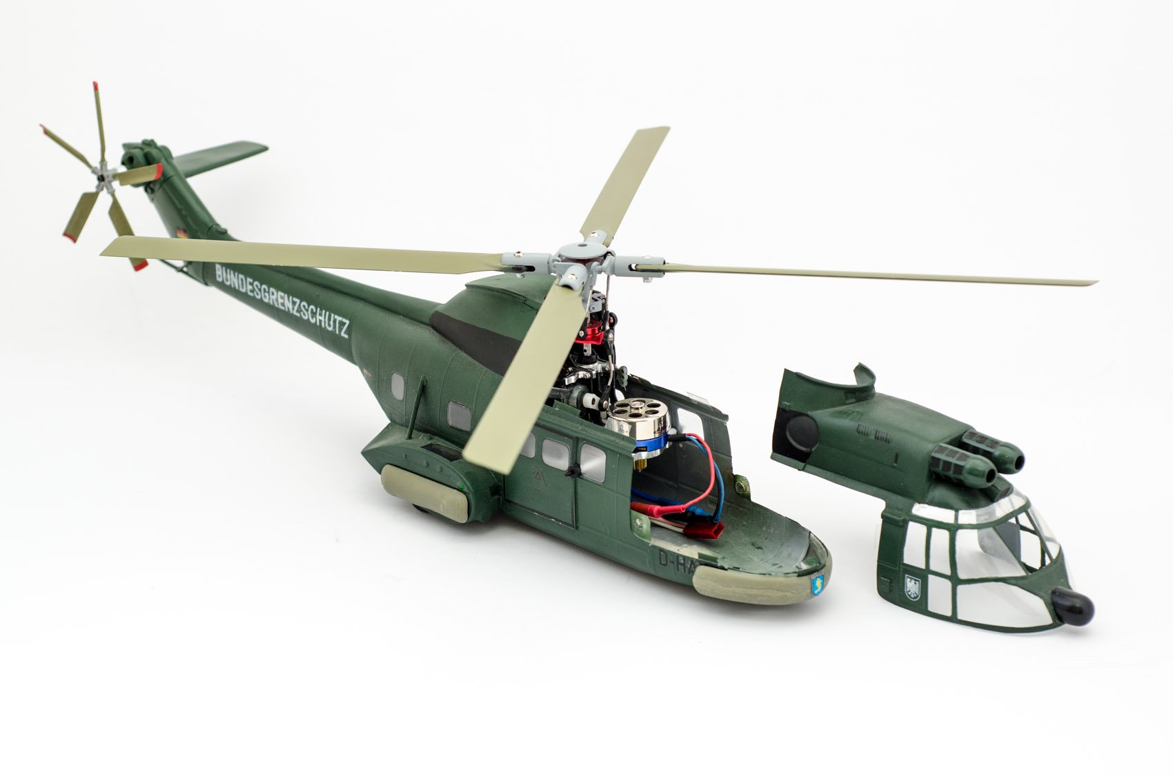

Ehe später zuviel kaputt geht, wird nach der weitgehenden Fertigstellung des Rumpfes die Mechanik montiert und ein Erstflug gestartet. Hier paar Bilder vom nackigen Heli in dem Status.
Der Flug verlief unspektakulär, zeigte aber schon, daß die Bürstis hier an der Grenze ihrer Leistungsfähigkeit gefordert werden.

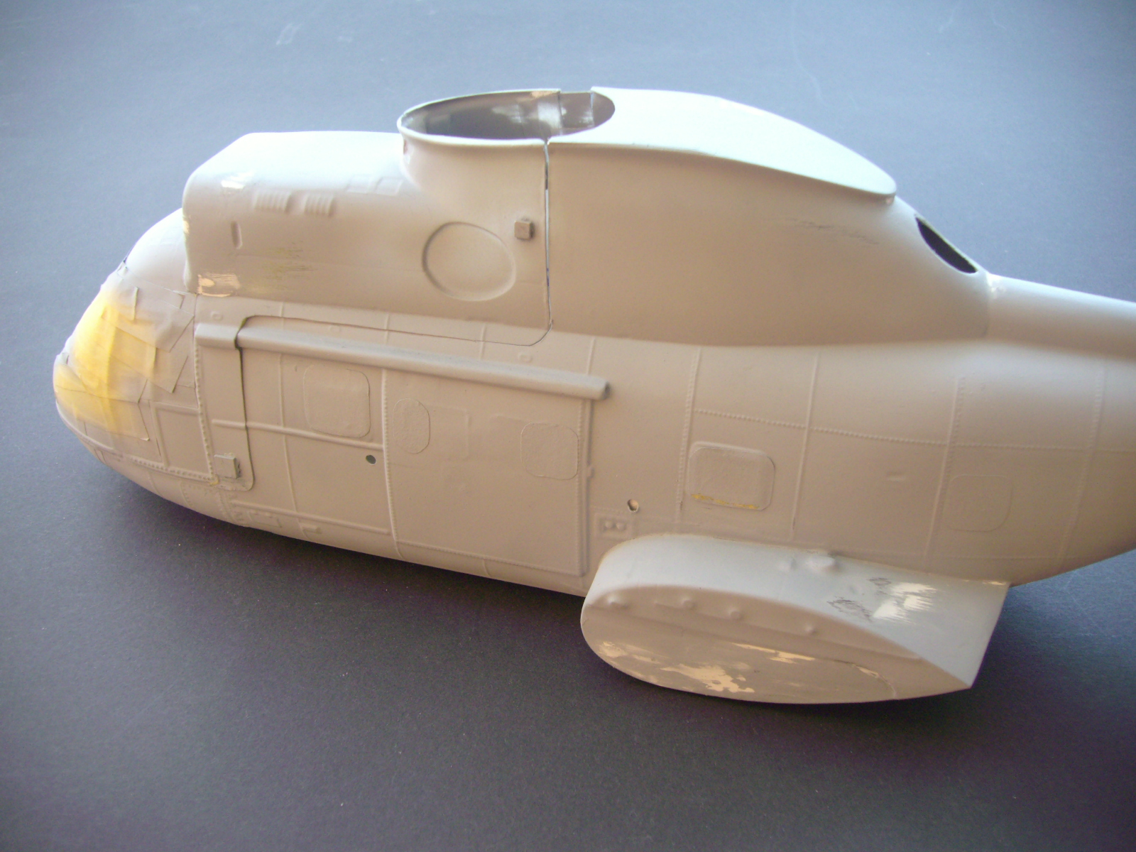

Ehe noch die letzten Teile angebaut werden, ist Fein-Maskierung angesagt. Der Puma hat ja allerlei Fenster, die sind auch bei vielen Varianten unterschiedlich groß und angeordnet. Mit dem Decalsatz kann man BGS Land und See ausstatten und schon diese beiden Versionen sind sehr unterschiedlich.

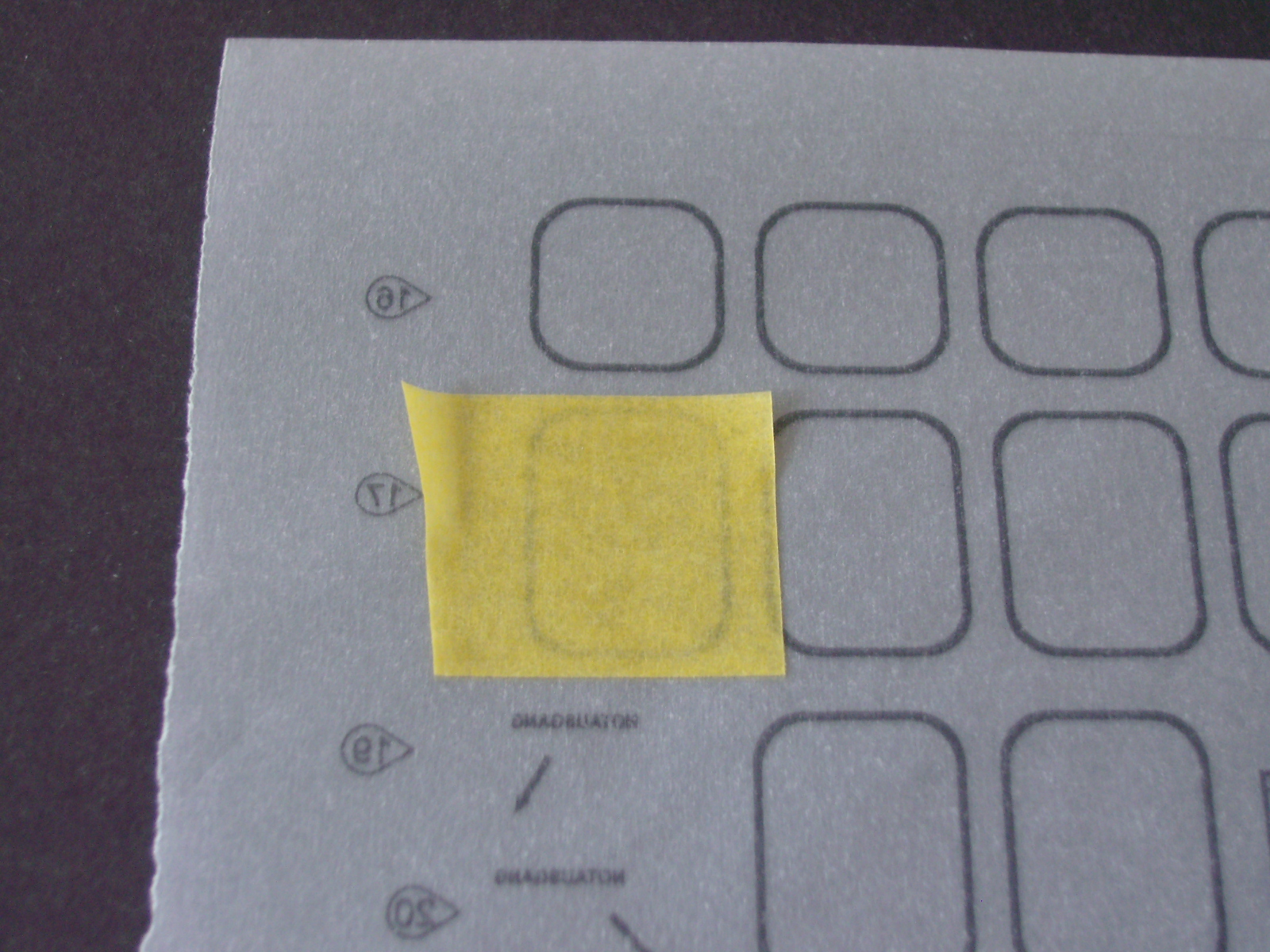

Bild 58: Zuerst kopiere ich den Decalsatz auf Butterbrotpapier (von dem läßt sich Maskierband noch leichter abziehen).

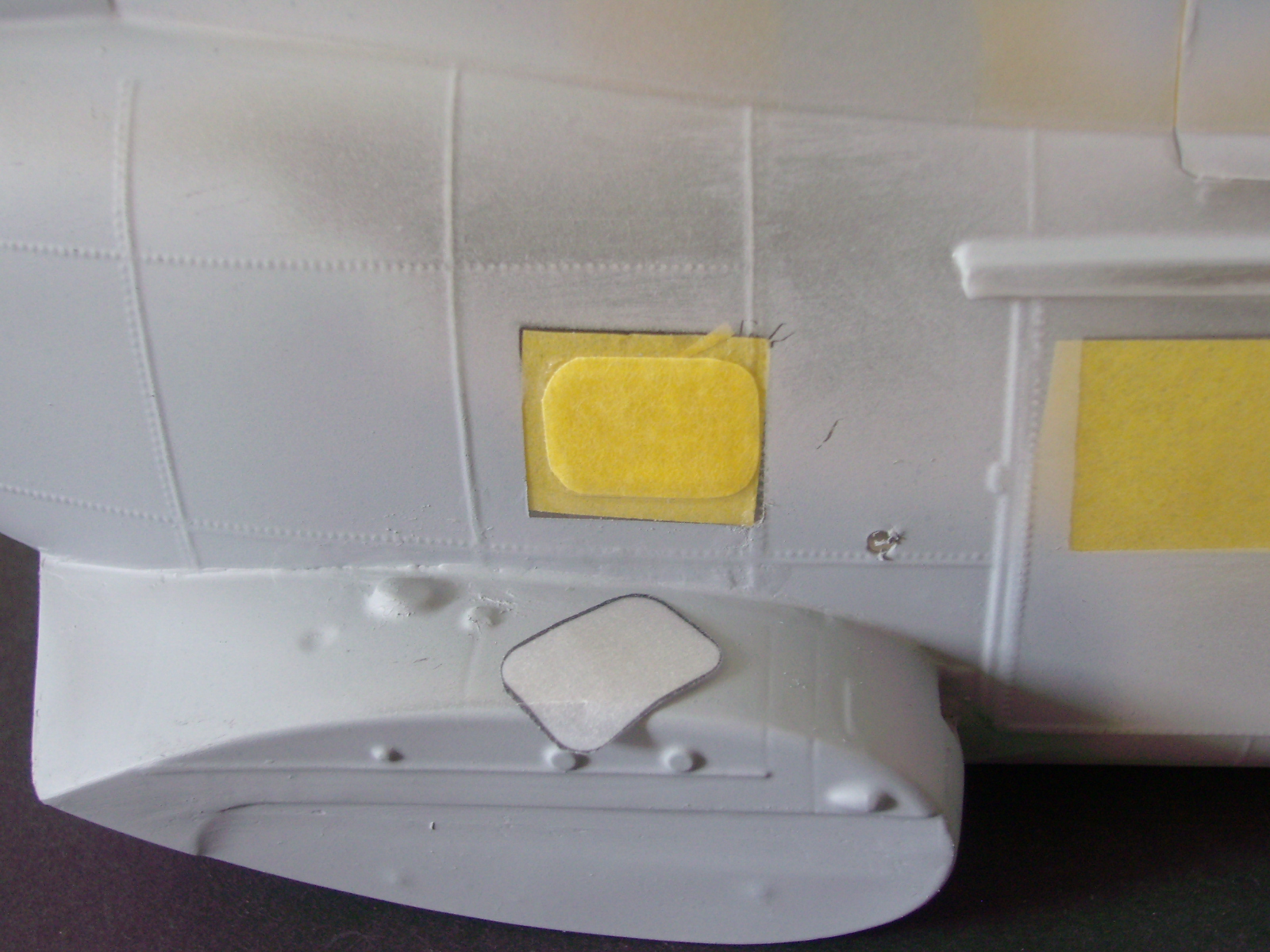

Bild 59: Das (Tamiya-) Maskierband wird auf ein Fenster geklebt und die Umrisse werden dann am mittleren (!) Rand ausgeschnitten.
Bild 60: Ehe man mit dem Ausschneiden ganz rum ist, wird das Maskierband so abgelöst und dann (wo noch nicht geschnitten) wieder aufgeklebt, daß man im ausgeschnittenen Teil eine Ecke hoch knickenn kann. Schneidet man einfach aus, wird es dann eher schwer, das Maskierband vom Papier zu lösen.
Bild 61: das ausgeschnittene Fenster mit hochgebogener Ecke.
Bild 62: Anhand der Fotos auf der CD kann man ziemlich gut bestimmen, wo das jeweilige Fenster hin muß. Die bisherige großzügige Maskierung wird vorher abgelöst.

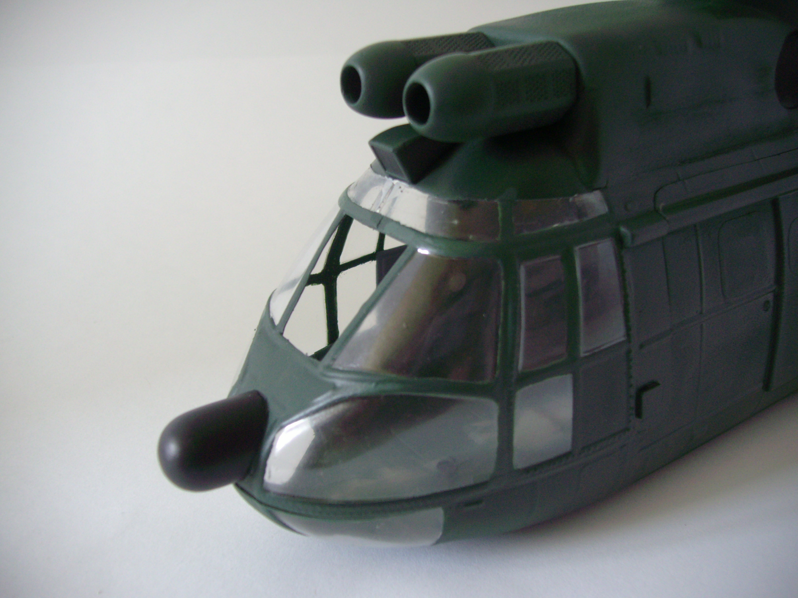

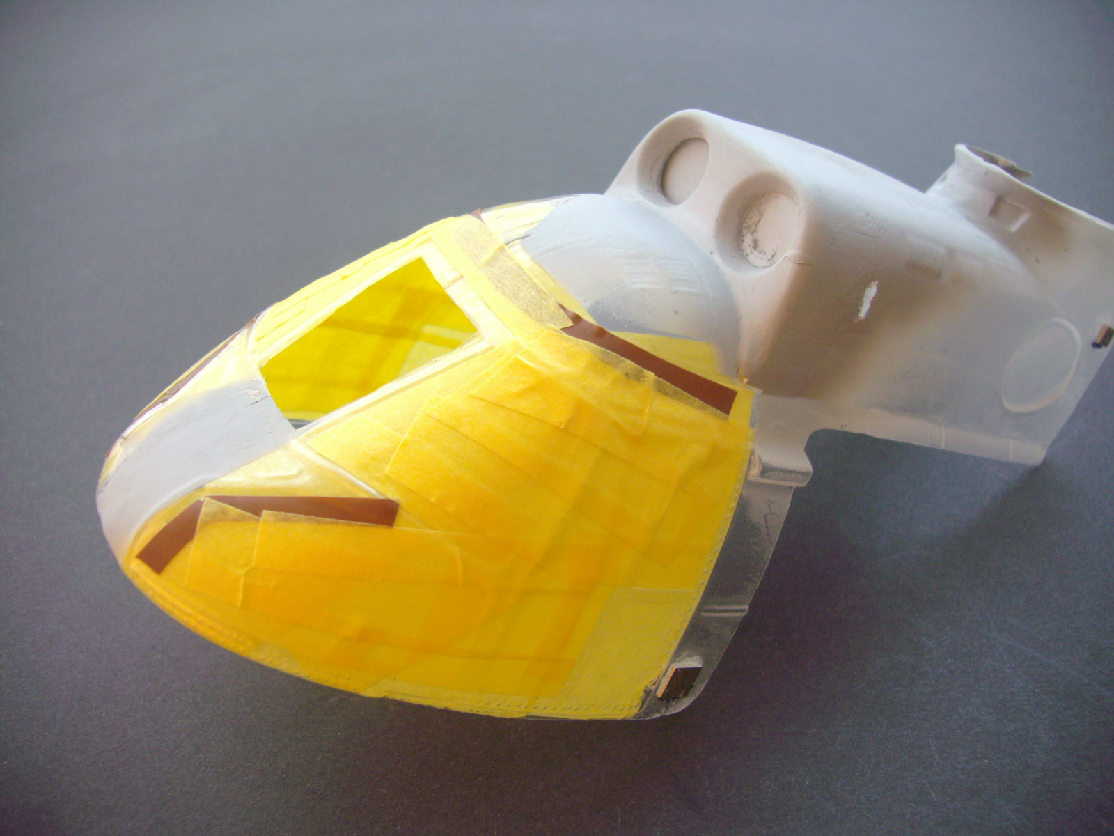

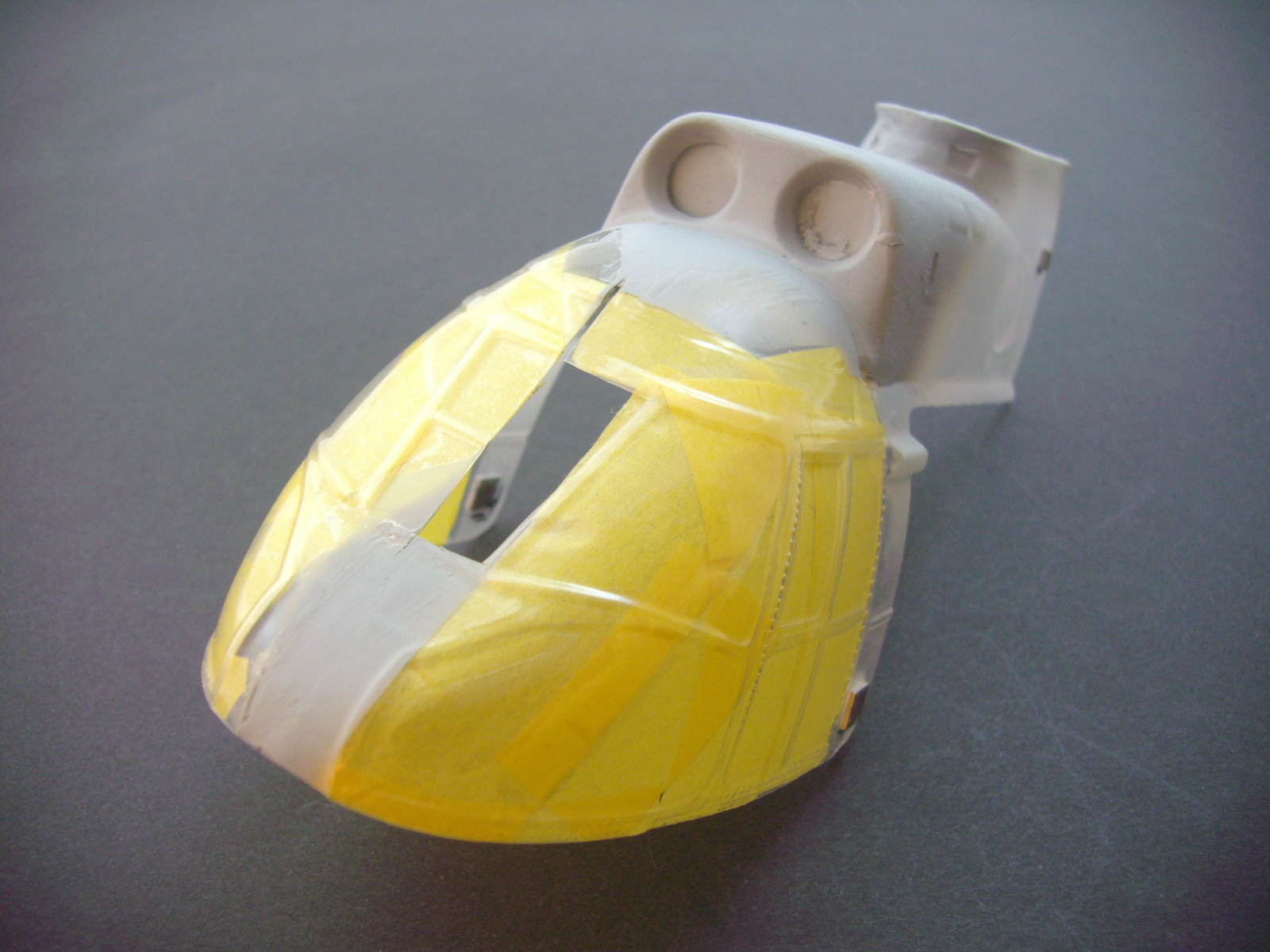

Nachdem die Rumpffenster nun alle ordentlich maskiert sind, wird der Bug auch nochmal neu gemacht. Also das Grobe runter.
Bild 63: Ich habe hier allerhand Verstrebungen. Die alle einzeln abzukleben ist mir zu aufwendig. Ich mache die Streben dann mit Hand und Pinsel, das geht auch schnell (und wird aus Erfahrung gut genug aussehen).
Bild 64: Tamiya Maskierband in verschiedenen Breiten und Isolierband für die Rundungen reichen gewöhnlich aus. Das gummiartige Isolierband wird in dünnere Streifen geschnitten. So kann man sehr schön Rundungen abkleben.
Bild 65: Jetzt kommt auch das abschließende Kontrollspritzen. Auch hier werden wieder paar noch nicht so schöne Stellen sichtbar. Also wieder Gelegenheit zum Meditieren - Spachteln, Trocknen, Schleifen.

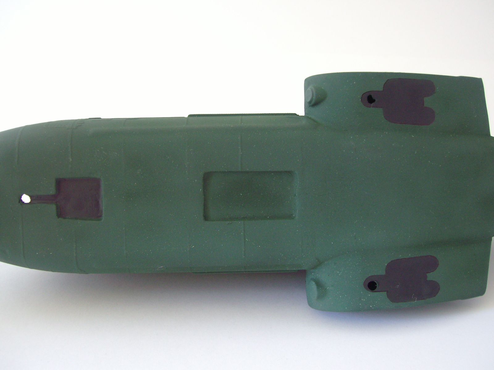

#20 Farbe drauf
Beitrag von lupusprimus »
Jetzt gehts ans farbliche Gestalten. Der Puma vom BGS ist ja einfarbig, aber mit einem Mischton in Dunkelgrün (das wird mich noch graue Haare kosten). Ich arbeite möglichst mit ungemischten Farben, nehme dann eher mal einen passenden Farbton eines anderen Acrylfarben-Anbieters. Hier gabs nichts Brauchbares, in keinem Sortiment. Also zusammen rühren.
Bild 75: Zuerst wird der gesamte Rumpf von allen Seiten nochmal grau gespritzt. Das dient insbesondere dem Verhindern von Lichtdurchscheineffekten (hier bei dem folgenden dunklen Grün eher wenig zu erwarten).

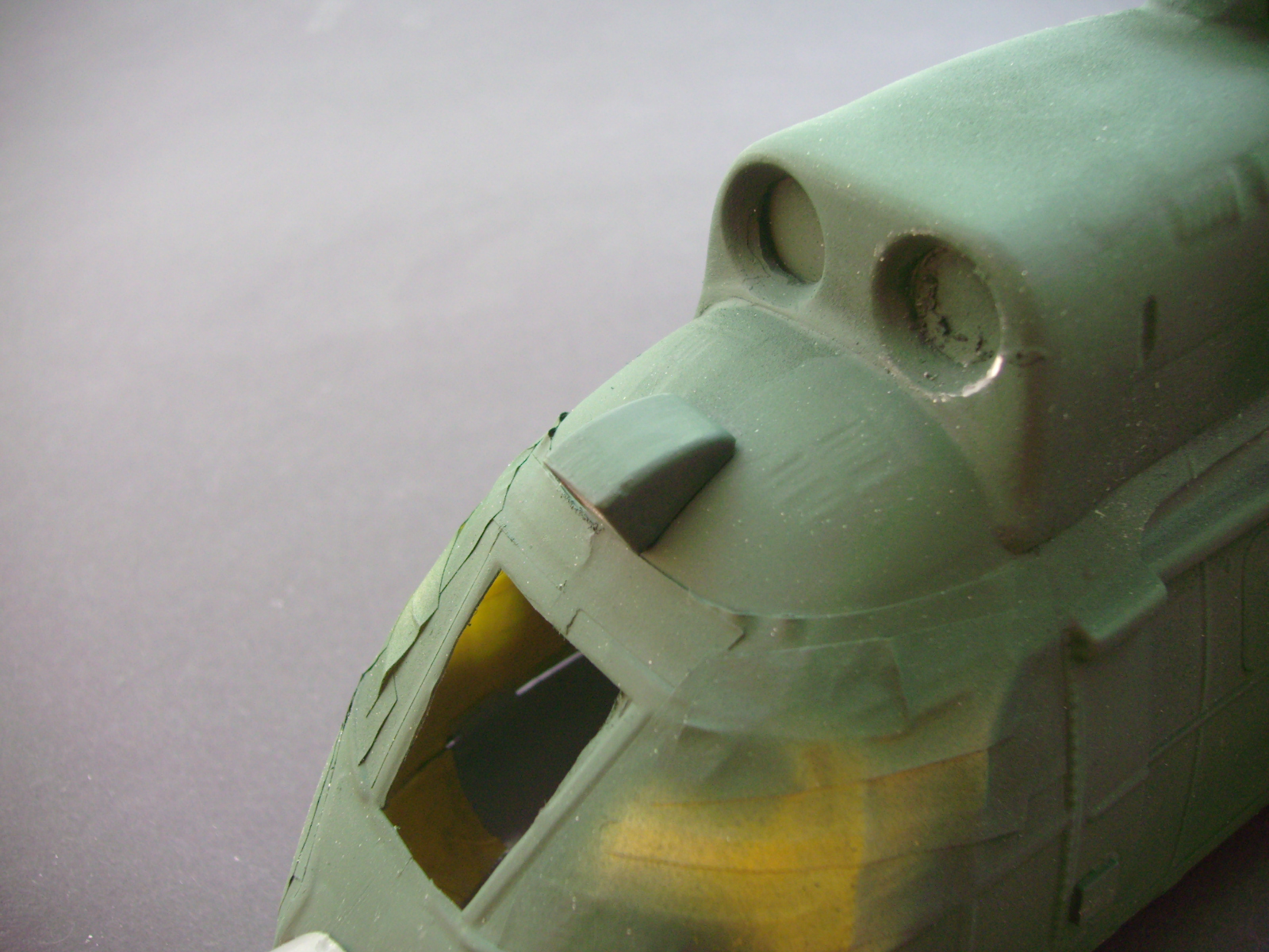

Bild 76: Der erste Versuch mit Grün. Nach dem Abtrocknen zeigt sich schon, daß es weitere geben wird. Es ist zu hell. Auch habe ich mit zu dicker Farbe gespritzt. Das Elend nimmt seinen Lauf. Die Oberfläche wird dadurch rauh.

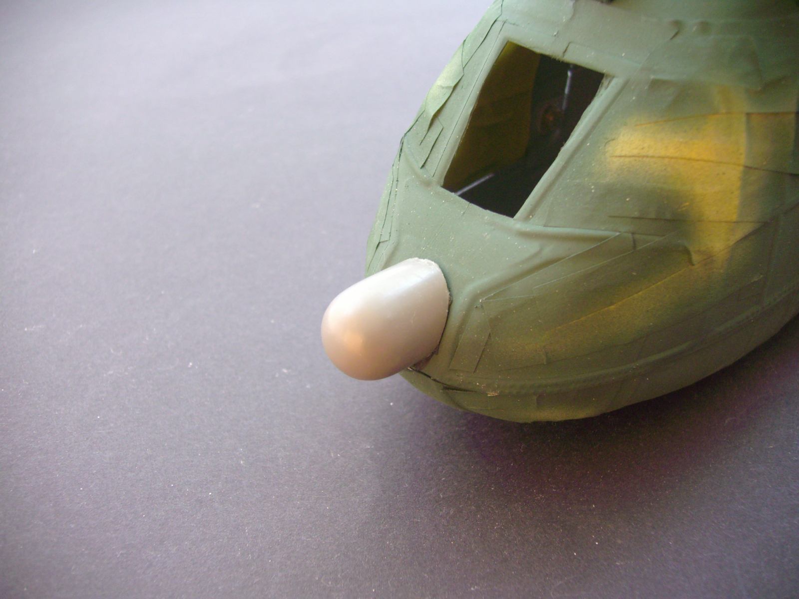

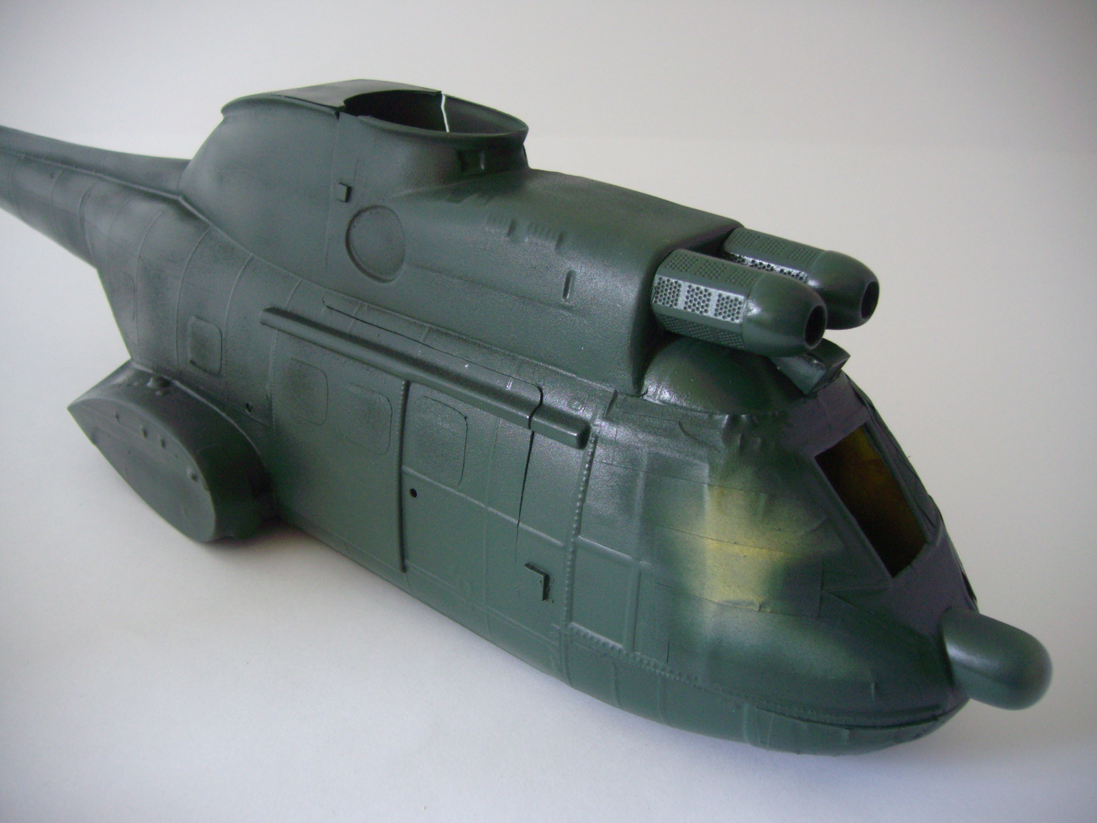

Bild 77: Also baue ich erst mal die Radarnase an. Die muß ziemlich lange angepaßt werden, daß sie auf den Rundungen richtig winklig sitzt. Den Rest macht Spachtel.
Bild 78: Auch die kleine Lufthutze unter den Triebwerksfiltern wird jetzt montiert.

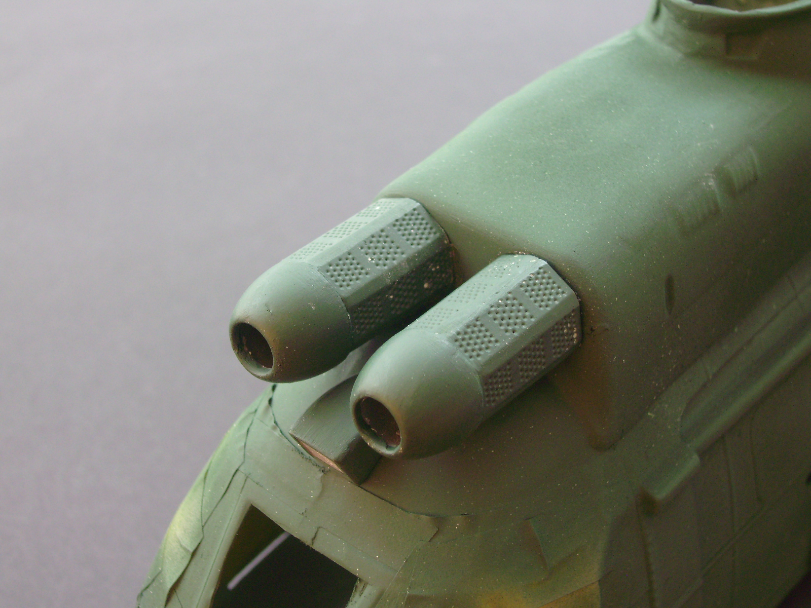

Bild 79: Dann werden die vorgefertigten Triebwerksfilter angepaßt und verklebt.

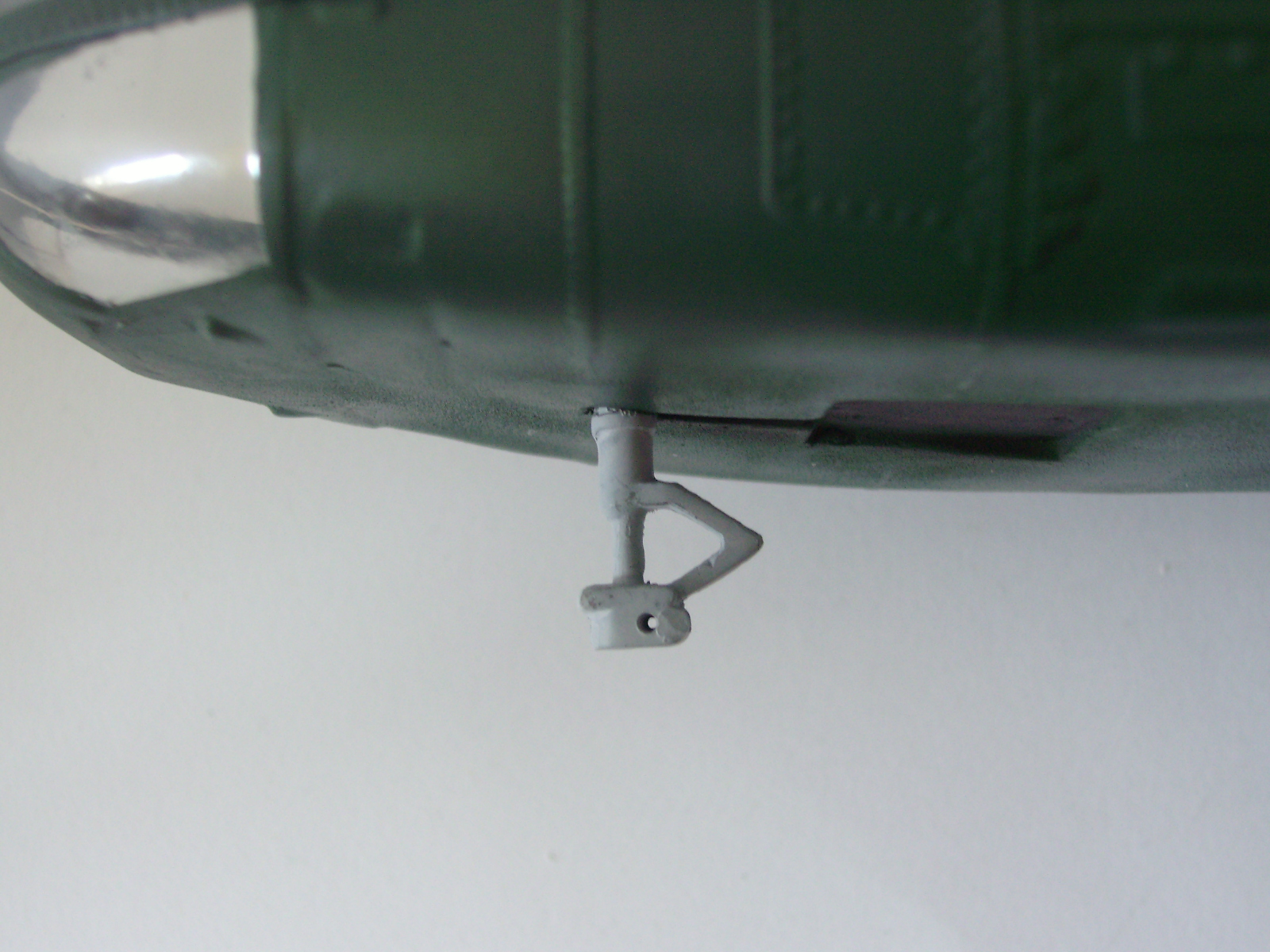

Bild 84: Am Heck wird der Sporn angebracht und bemalt.

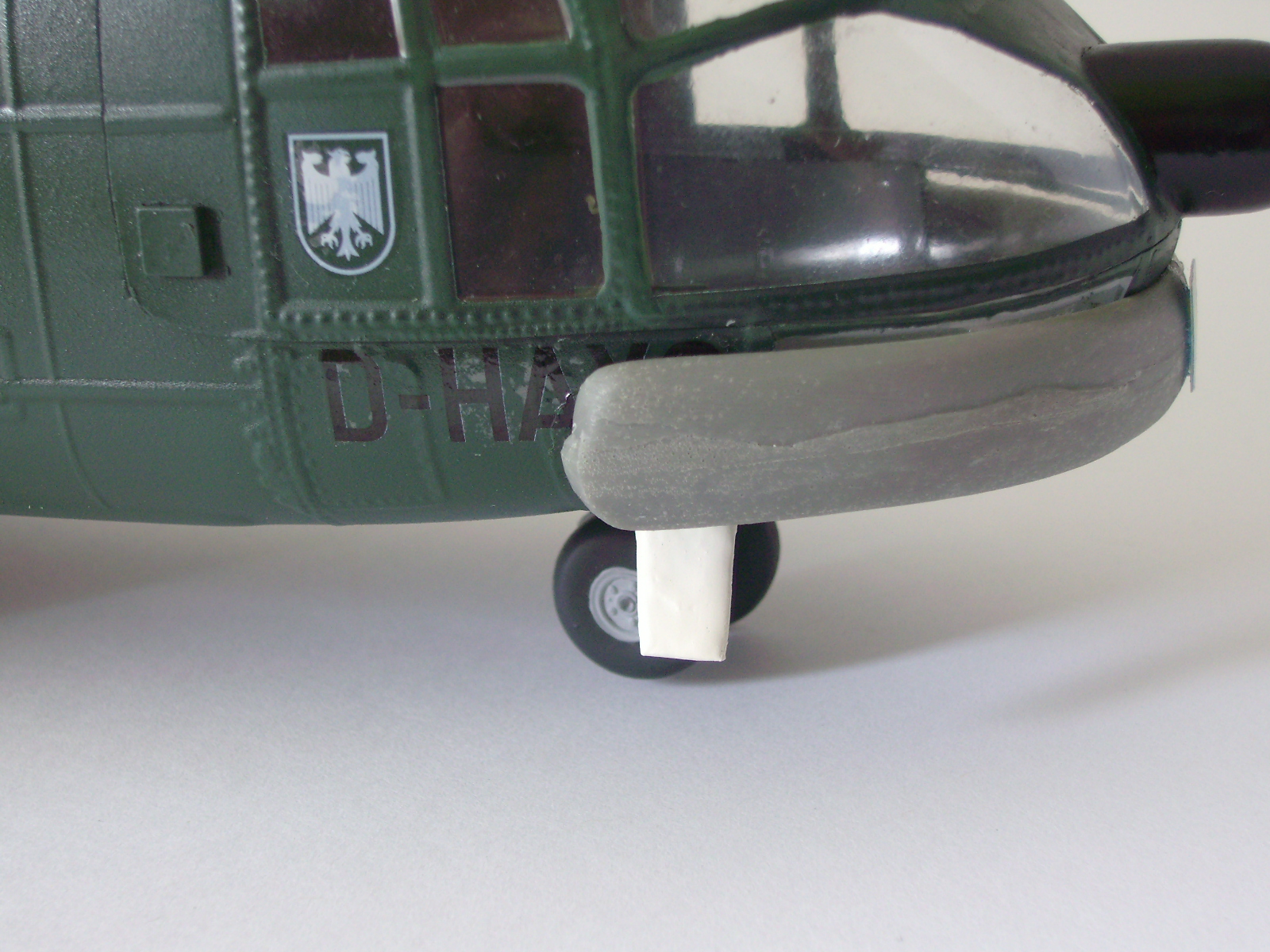

#22 Abschlußarbeiten

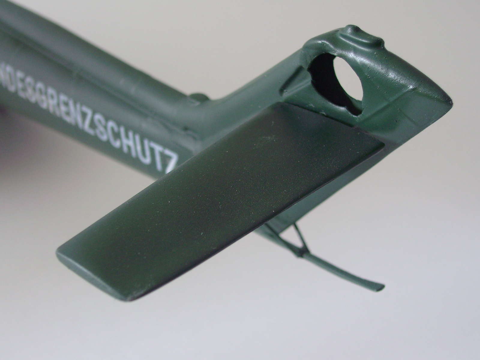

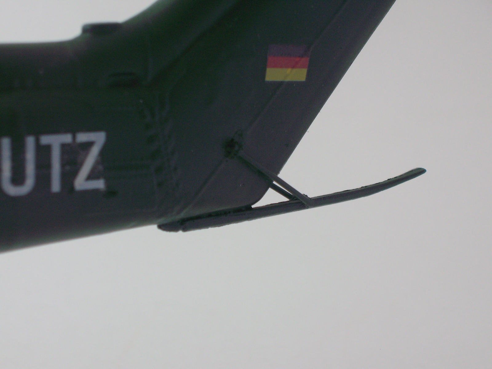

Es geht dem Ende entgegen. Die noch fehlenden Baugruppen werden montiert, ggf. farblich behandelt. Die Decals werden aufgebracht und abschließend nochmal mit Klarlack überspritzt (dadurch werden sie grifffest).
Bild 86: Das aus zwei Hälften zusammen geklebte und farblich mit gespritzte Höhenleitwerk wird montiert. Man kann es einfach ankleben, ich habe einen 3 mm Karbonstift eingeklebt ud stecke es nur an.
Bild 88: Die Bugfenster werden demaskiert. Die Streben male ich mit der Hand auf. Wenn bissel Farbe zuviel dran ist, kann man das einfach wegschaben.

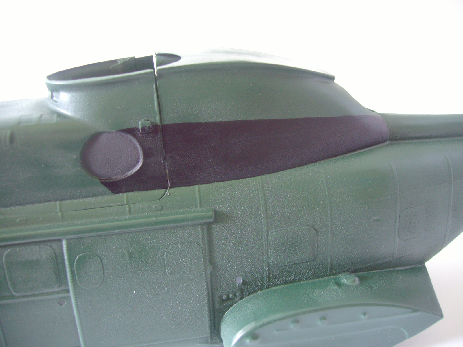

Bild 87: Der Abgasstreifen wird aufgemalt. Kann man auch spritzen. Mir war die Abkleberei dazu zu aufwendig.
Bild 91: Mit dem Decalsatz  kann man zwei Varianten (BGS Land und See) dekorieren. Insbesondere die Fensterrahmen machen kleine Unsauberkeiten beim Maskieren der Fenster ungesehen. Es sind alle Varianten von Fenstern machbar.

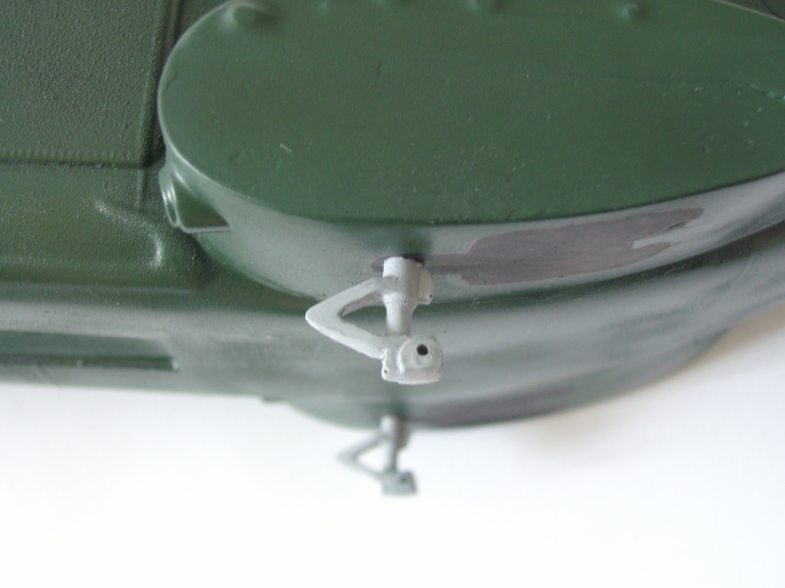

Bild 90: Zum Schluß werden die Schwimm-Wülste (ich baue ja die BGS See-Version) und die Antennen angebracht (die werden nicht lange dran sein).

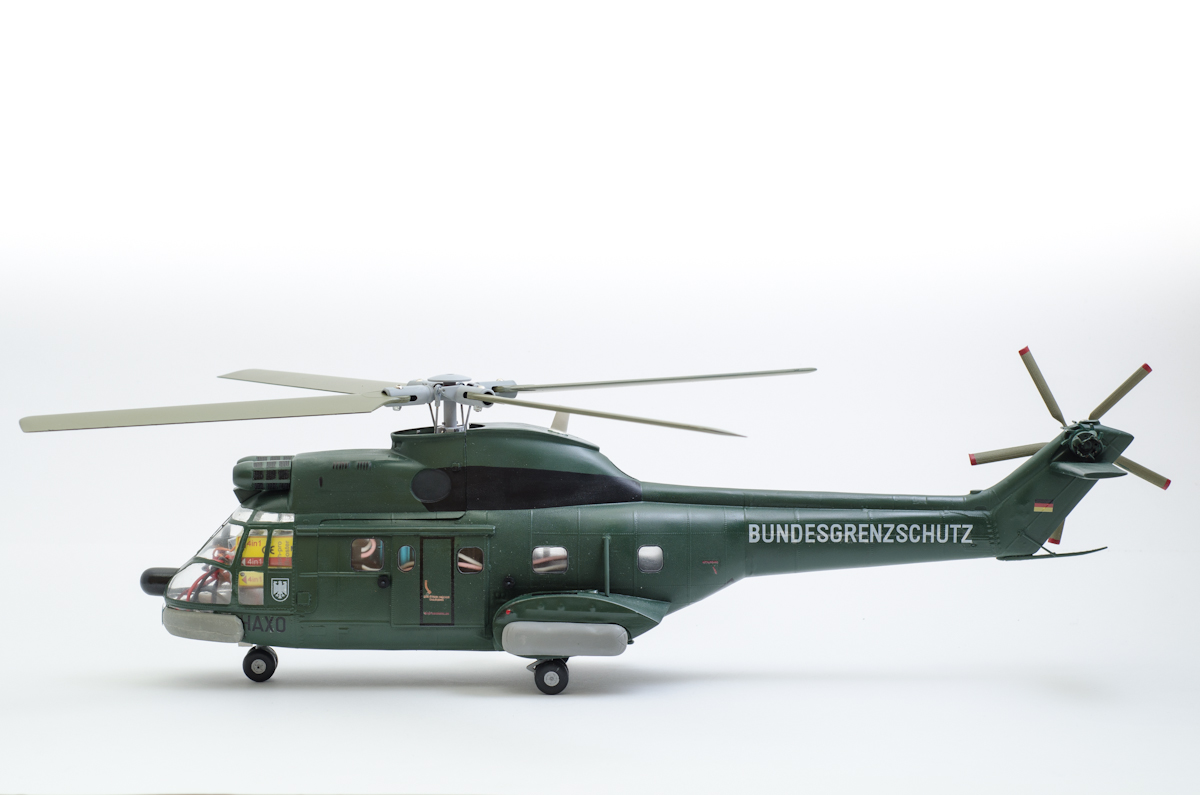

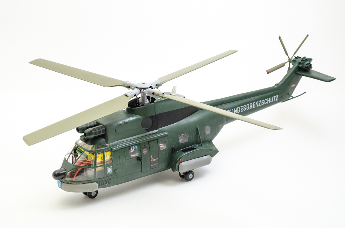

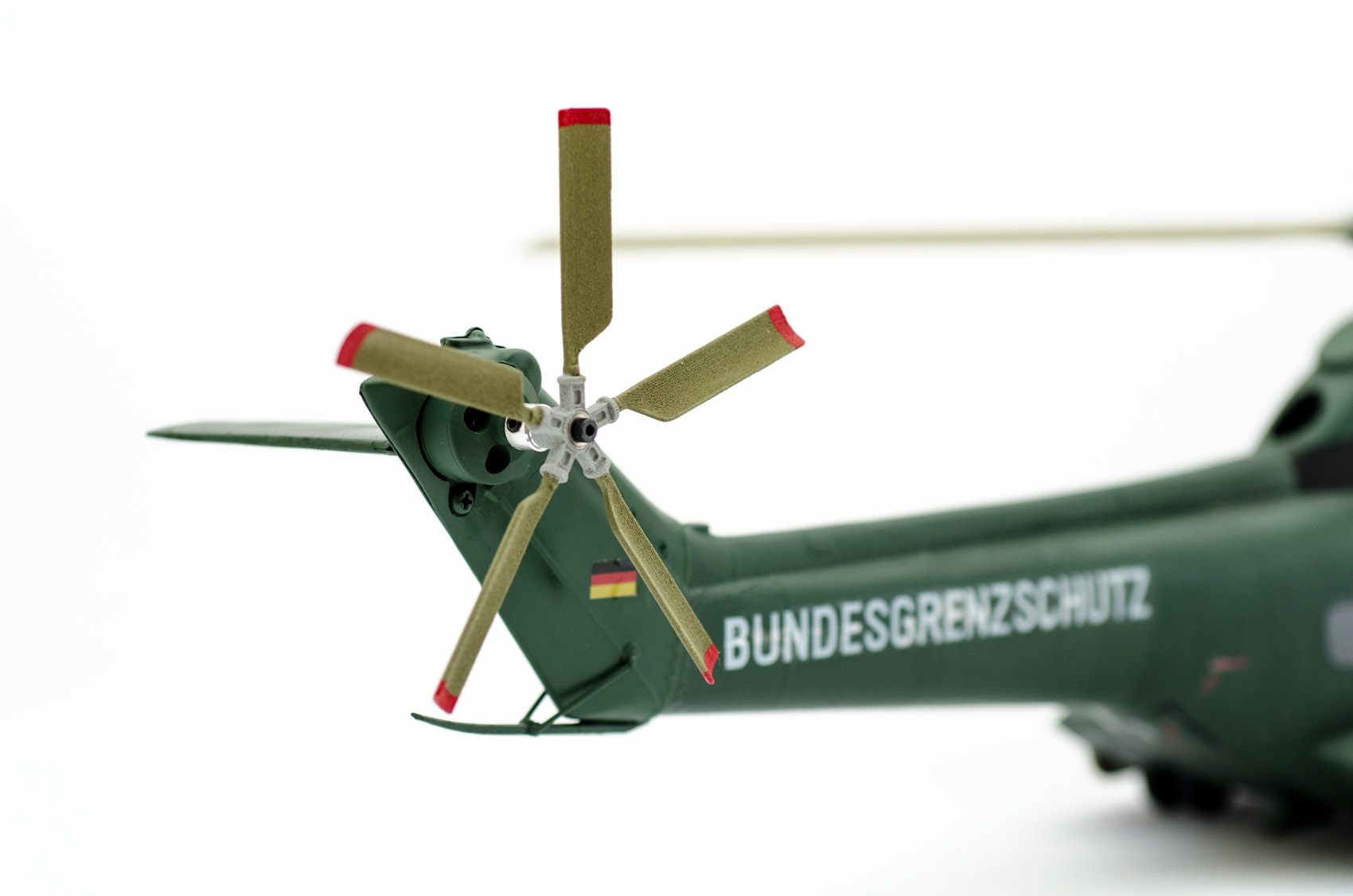

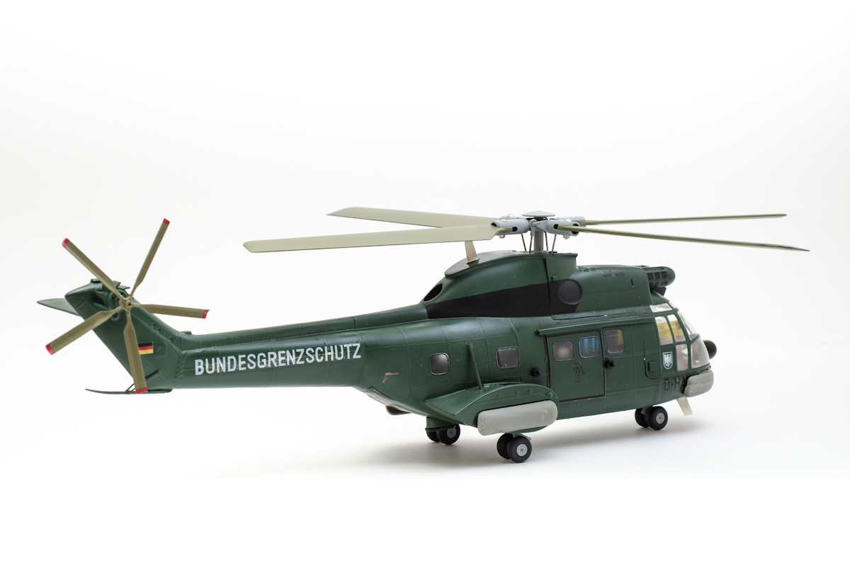

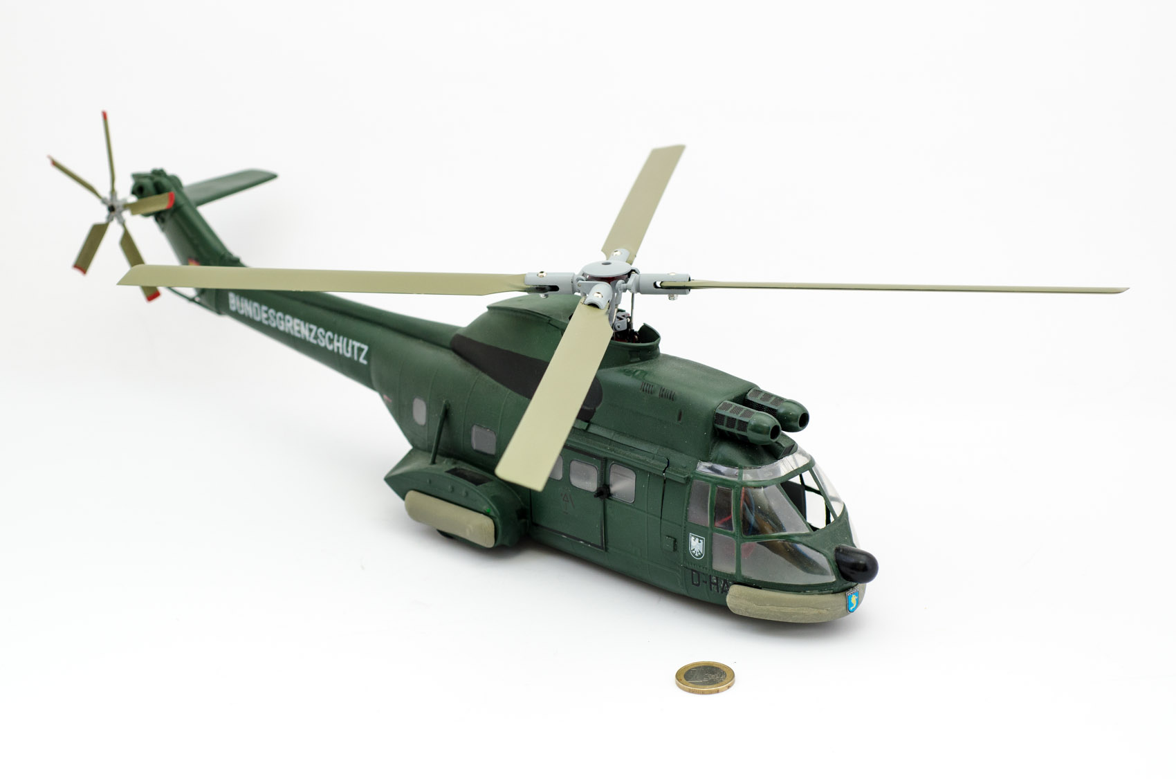

#23 Bilder vom fertigen Puma

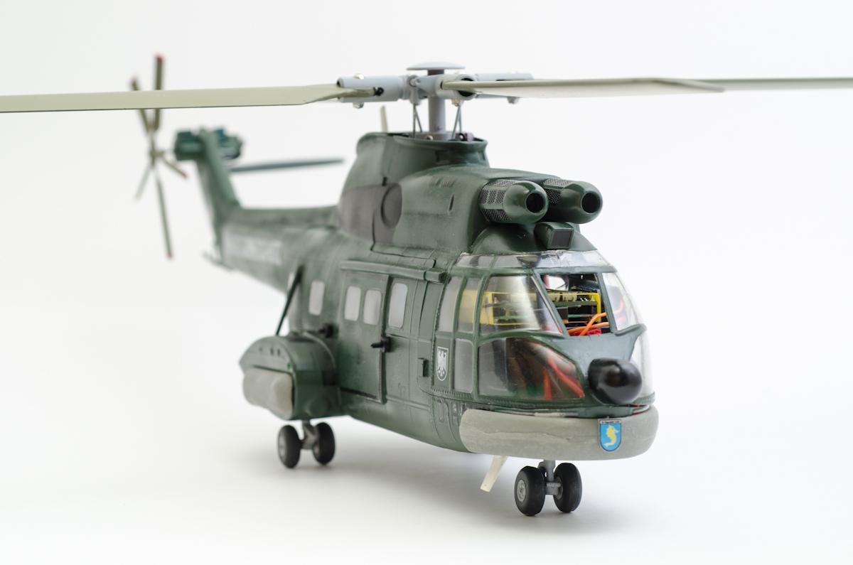

Hier nun ein paar Bilder nach der Fertigstellung.
Für die Außen-Aufnahmen habe ich das Fahrwerk "eingefahren" modifiziert. Der Puma kann ja auch gut auf seiner Unterseite starten und landen.

#24 Re: Baubericht SA 330 Puma für 250er
:shock: Woa..klasse Bericht, habe da sehr gerne gelesen!! Und über das fertige Objekt kann wirklich keiner was schlechtes sagen..... 8)
T-Rex 550
Beiträge: 2043
Wohnort: Deutschland
#25 Re: Baubericht SA 330 Puma für 250er
Beitrag von T-Rex 550 »
:thumbright: :thumbright: Geniales Teil geworden :mrgreen:

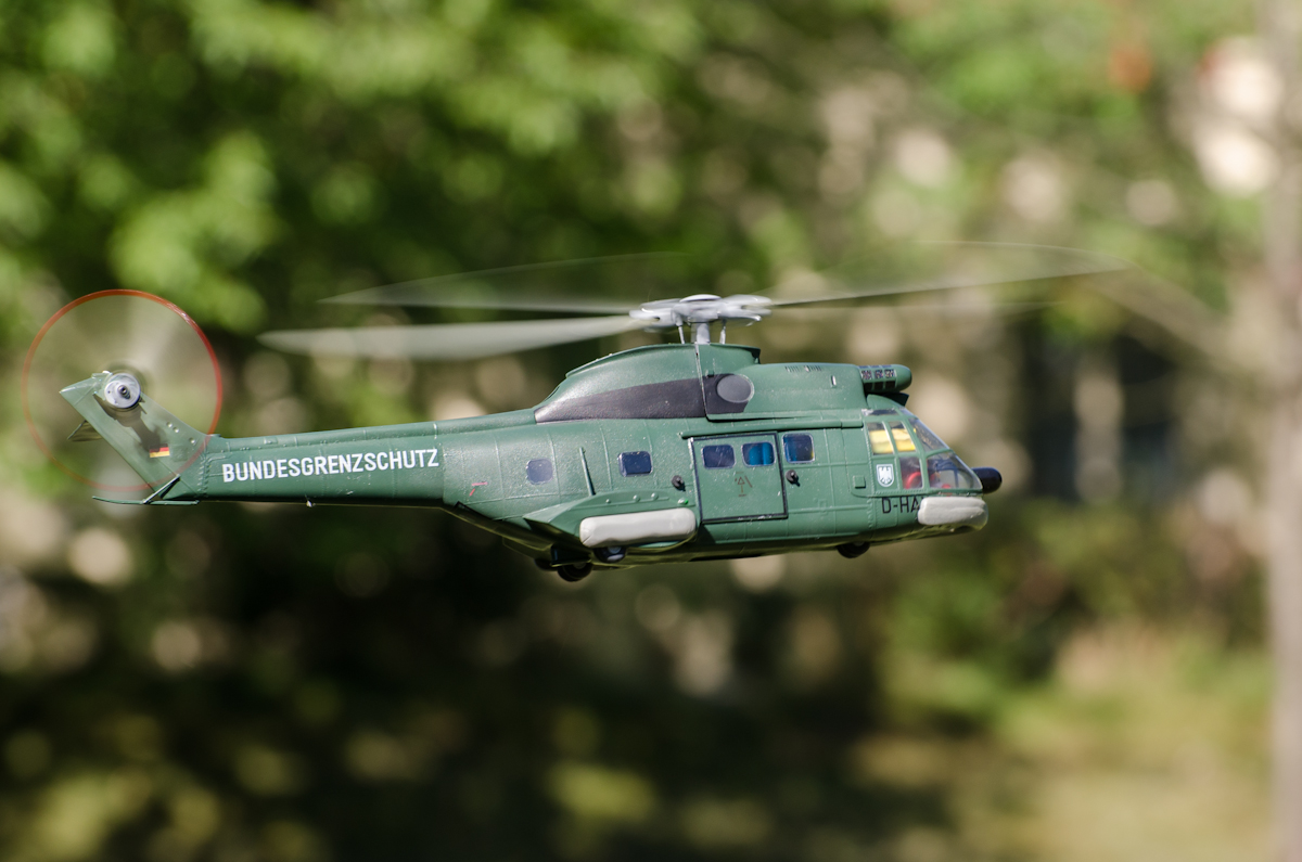

Danke auch für euren Zuspruch und das Lob. Ja, das war ein sehr schönes Projekt (vor allem nicht so piepslig). Auch wenn die Bemalung etwas daneben ging (sieht man auf Anhieb nicht), wurde hier viel Neues ausprobiert. Auch das Vierblatt oben drauf war ein Versuch. Hier muß ich noch nacharbeiten. Es gab ja Flüge, aber alle im Grenzlast-Bereich. Die Motorisierung muß also noch auf 2 x BL mit RX2702V umgerüstet werden.
Beim ersten Video-Dreh-Versuch stieg erst die Kamera aus (deshalb nur wenige Flug-Fotos) und dann mußte der Puma notlanden. Alles ganz geblieben (die Antenne oben auf dem Rumpf hatte das Vierblatt schon bei den ersten Flugtests weggekickt), aber ein Achtungszeichen. Bürstis (auch gute mit 3S angetrieben) haben eben keine Kraftreserven, wenn man sie mal braucht.
Videos sind immer viel Aufwand. Mindestens 2 Leute, gutes Wetter (Windstille ist bei den Kleinen definitiv besser) und paar gelungene Einstellungen. Wir haben jetzt eine neue Kamera, da wird vieles leichter gehen. Soll dieses Jahr (auch von anderen Modellen) noch einige Filmaufnahmen geben.

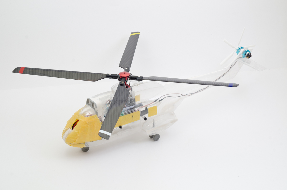

#30 Re: Baubericht SA 330 Puma für 250er

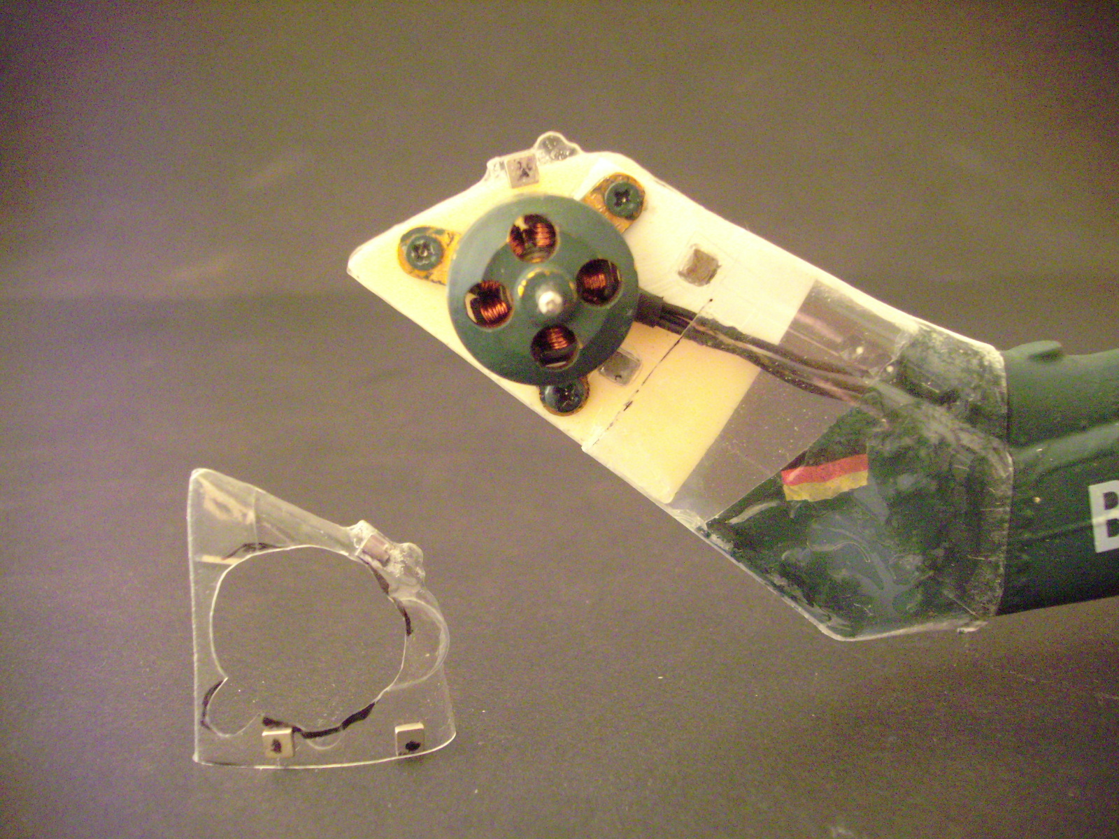

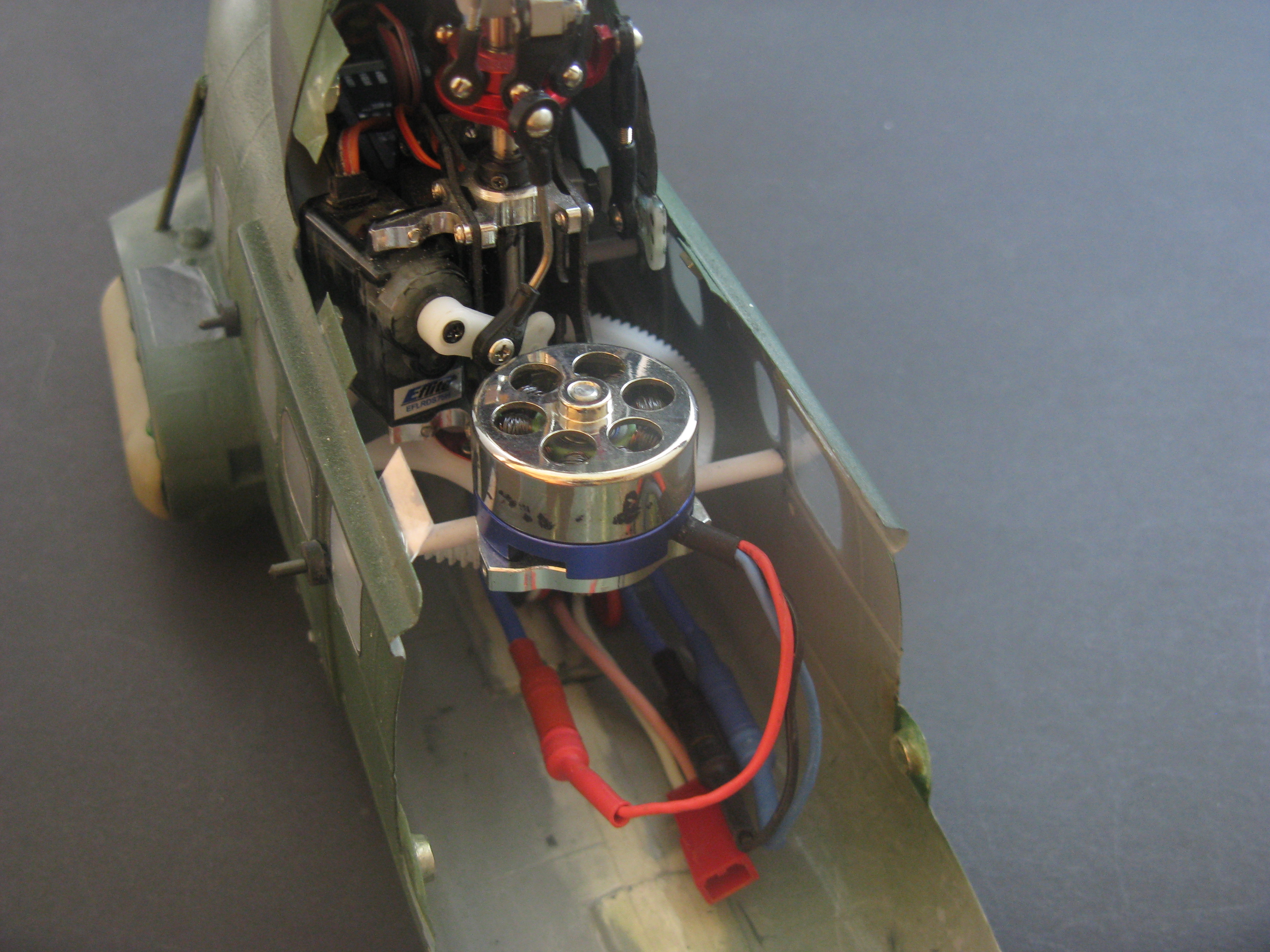

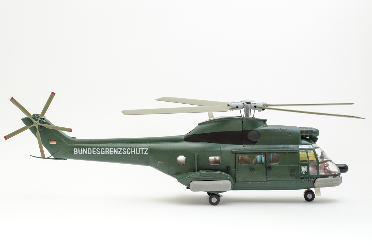

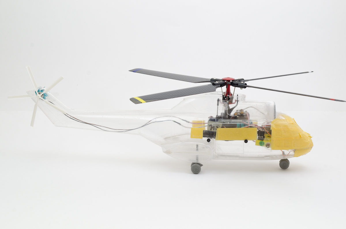

Der Puma hat seinen Umbau hinter sich. 2 x Brushless und FBL - das Problem war lange der Steuerbaustein dazu. Mit dem Blade 200SRX war was Brauchbares gefunden. Es galt noch die Bauteile auf den oberen Teil des Chasssis von Rakoneli umzubauen, der Rest war Einstellerei an den GAIN-Werten und den Servoarmen. Bei den ersten Flugtests nach dem Umbau kam es noch zu einem technischen Unfall, der das Heckleitwerk wegriß. Reparieren kein wirkliches Problem.
Hier noch paar Bilder vom aktuellen Stand.
