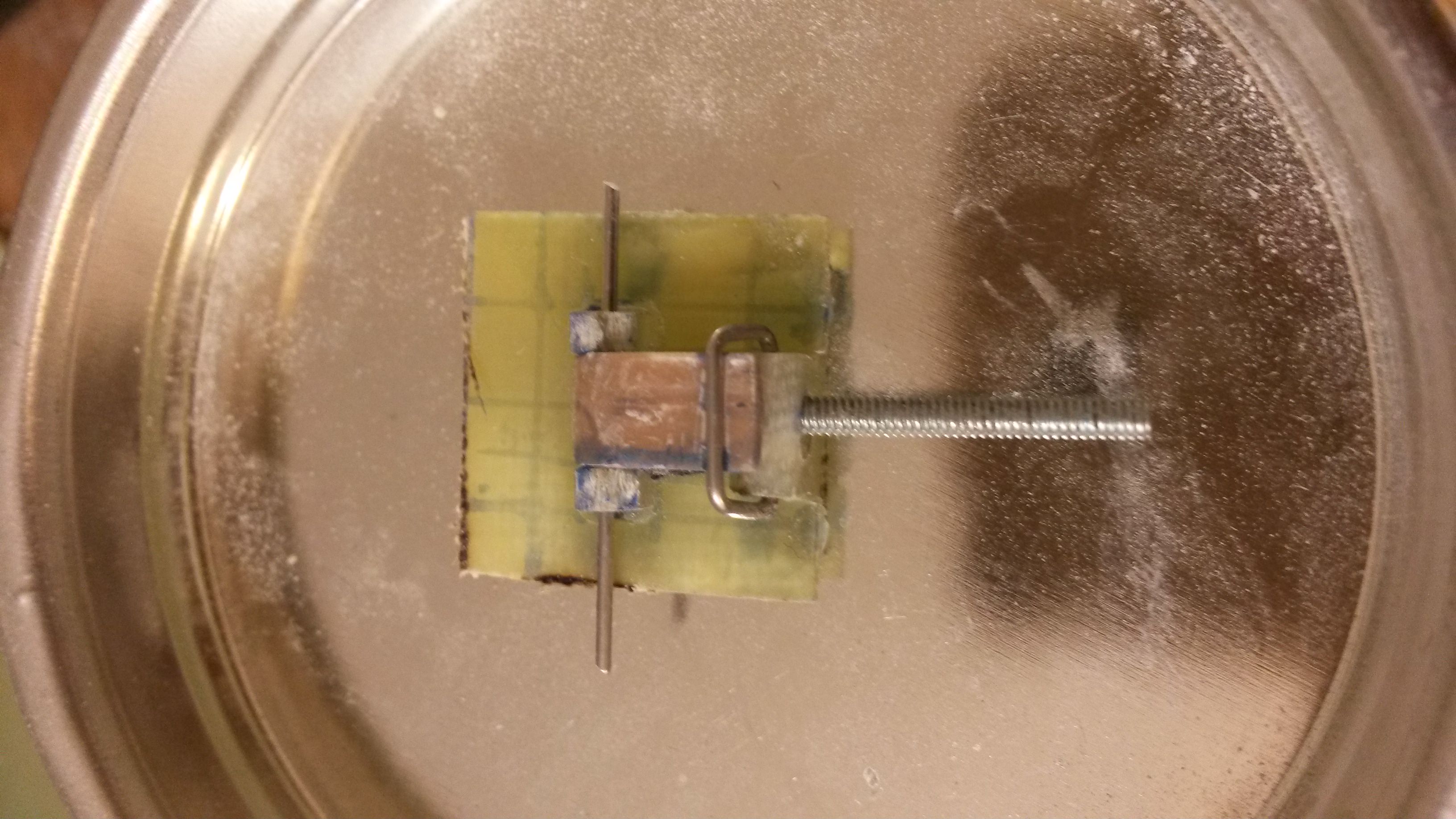

Ich versuche mal funktionstüchtige Spannverschlüsse in 1:5.9 a la Baumann nach zubauen. Der erste Prototyp ist fertig.

topknut1 hat geschrieben:Ich versuche mal funktionstüchtige Spannverschlüsse in 1:5.9 a la Baumann nach zubauen. Der erste Prototyp ist fertig.
:shock: Jetzt bin ich auf die ersten Bilder gespannt.

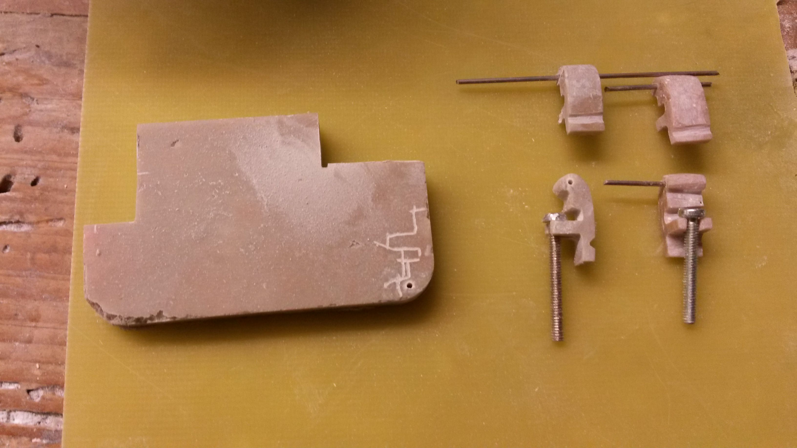

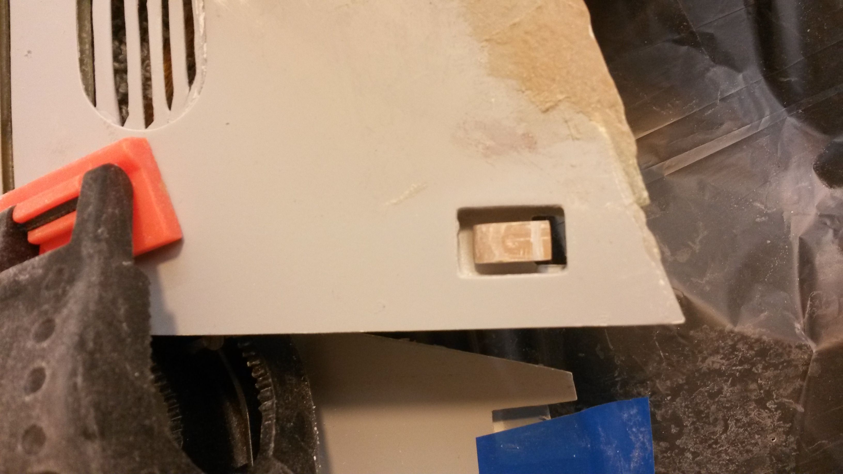

Ich habe jetzt zwei Verschlüsse erstellt u. konnte sie auch heute erst einbauen(verkleben) u. testen.
Klappt schon ganz gut und die beiden Haubenteile sitzen echt fest. Hätte ich nie gedacht. Allerdings muss ich wenn alles fertig ist alles nochmals gründlich nacharbeiten da es ja immer erst Versuchsaufbauten sind. Außerdem muß ich manche Arbeiten auch 3x machen bis es sitzt.

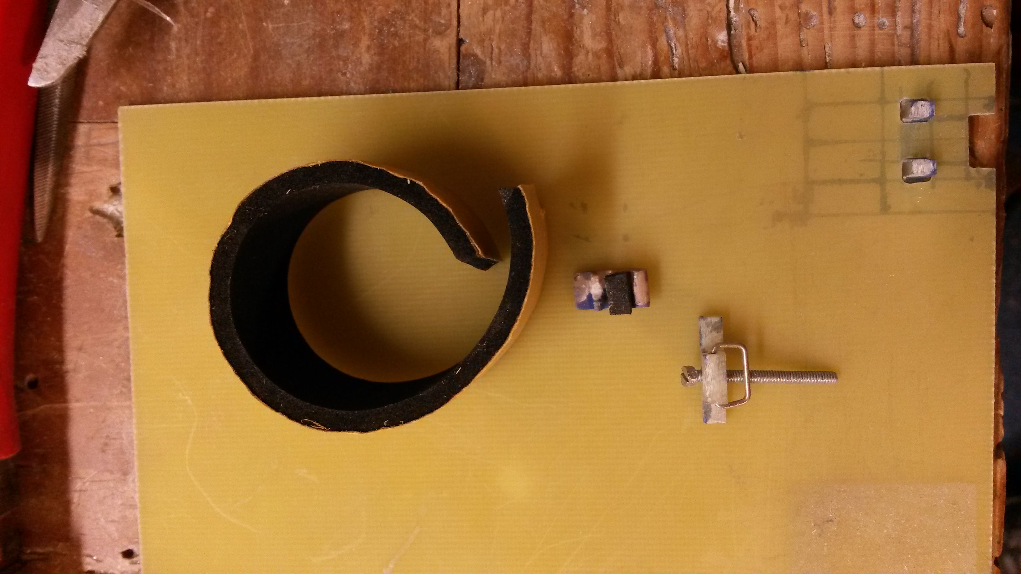

Hatte vergessen die Verschlüsse und das Arretierungsgegenstück noch in Vollendung zu zeigen.
In dem Carbonrohr ist eine Mutter eingesetzt so kann ich die Höhe nivellieren und mit einer zweiten Mutter kontern u. die Spannverschlüsse einstellen.

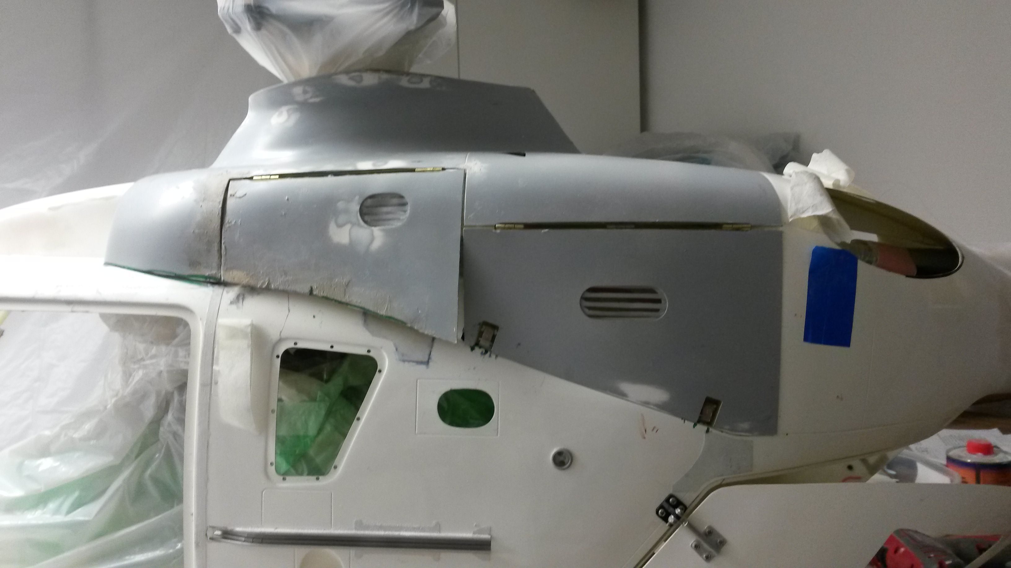

Die Erstellung der Scharniere geht jetzt auch schon leichter von der Hand. Meine Materialien und die Bauweise haben sich bis jetzt bewährt, da ich die Domhaube zum Anpassen bestimmt schon 30x auf und wieder zu machen musste. Das sollte für die nächsten 2 Saisons reichen. :D

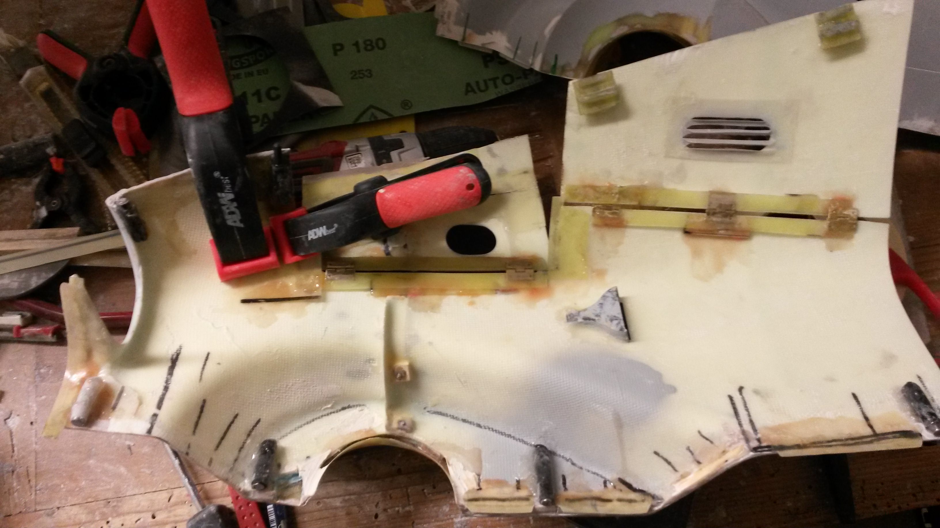

Die Haube sieht schon ziemlich zerhackt aus, aber das habe ich ja nun auch fast gemacht. :D
Aber man muss schon tausend Änderungen und Modifikationen vornehmen, damit A Stabilität reinkommt und B die Paßform wieder reinkommt.
Ich habe jetzt an einigen Stellen des Nahtbereicht und auch an den Haubenklappen kleine GFK-Lippen eingearbeitet. So bekommt alles mehr Halt, Führung und Form.
Aufwändig ja, aber es macht echt richtig Spaß wenn man sieht wie es alles auch funktioniert.

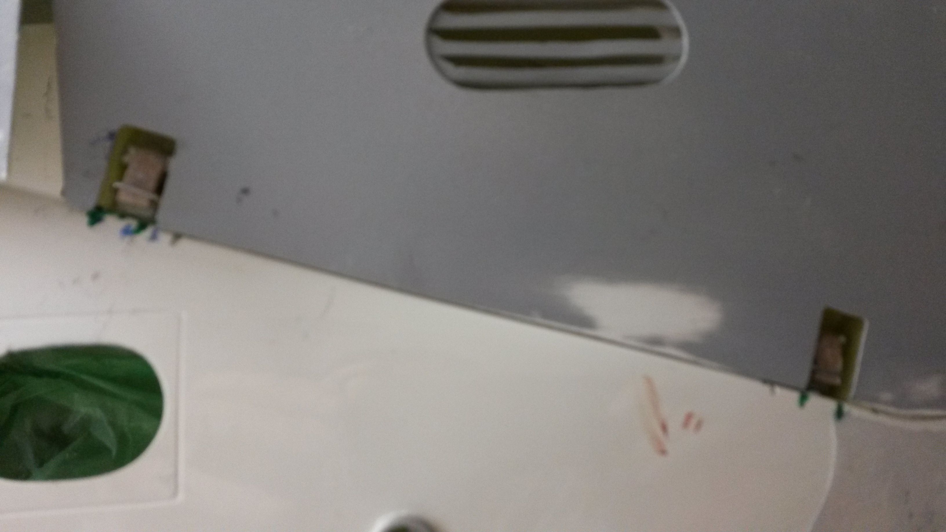

#149 Re: Baubericht Vario EC 135 Elektro mit Fenestron
Beitrag von topknut1 »

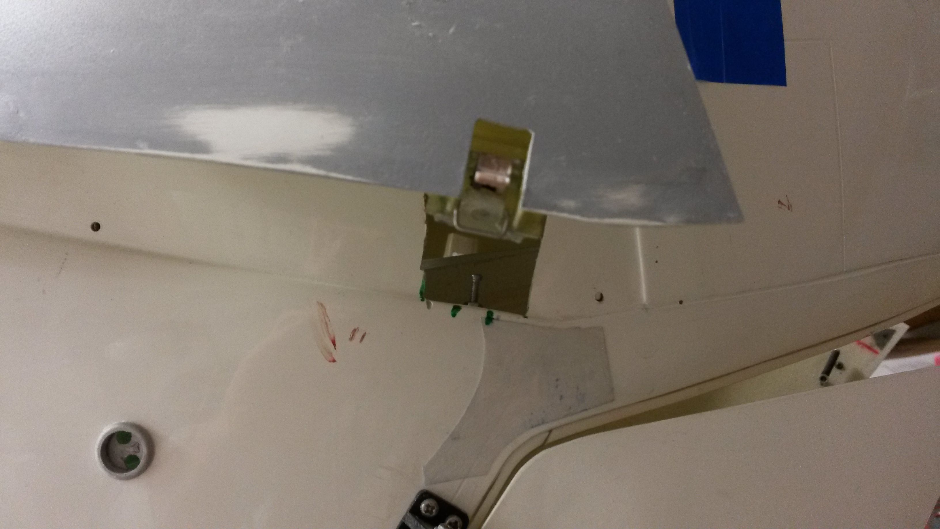

Melde mich zurück. Ich habe jetzt alle sechs Schnappschlüsse verbaut und auch die Gegenschrauben im Rumpf ausgerichtet und verklebt.
Die Haube hält jetzt schon bombensicher , wird aber zusätzlich noch mit 4 weiteren Magneten gesichert. Das Öffnen der Haube dauert auch nicht länger als wenn sie bauplanmäßig verschraubt wäre.

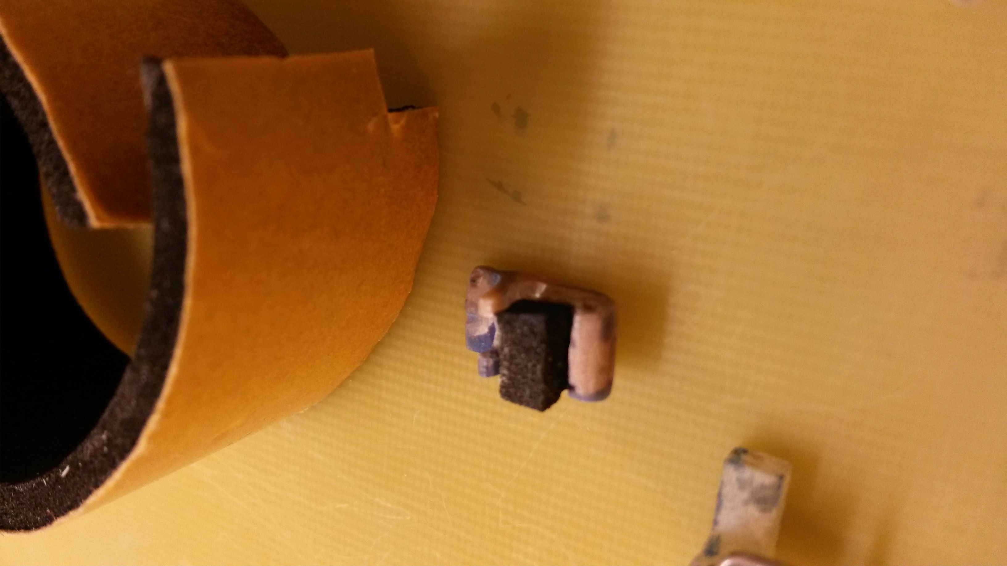

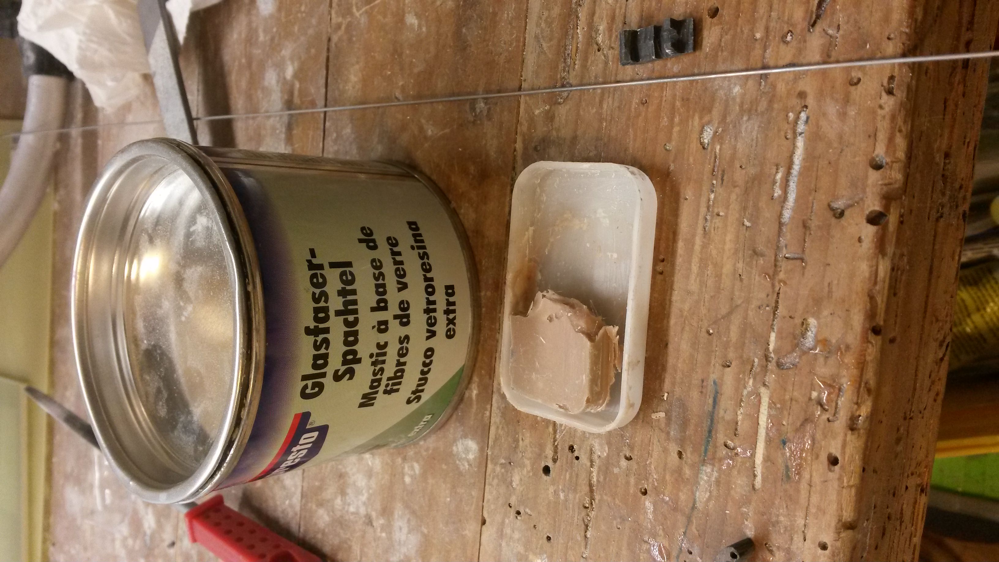

Das Heck hat auch nochmals Form durch Spachtel bekommen.
