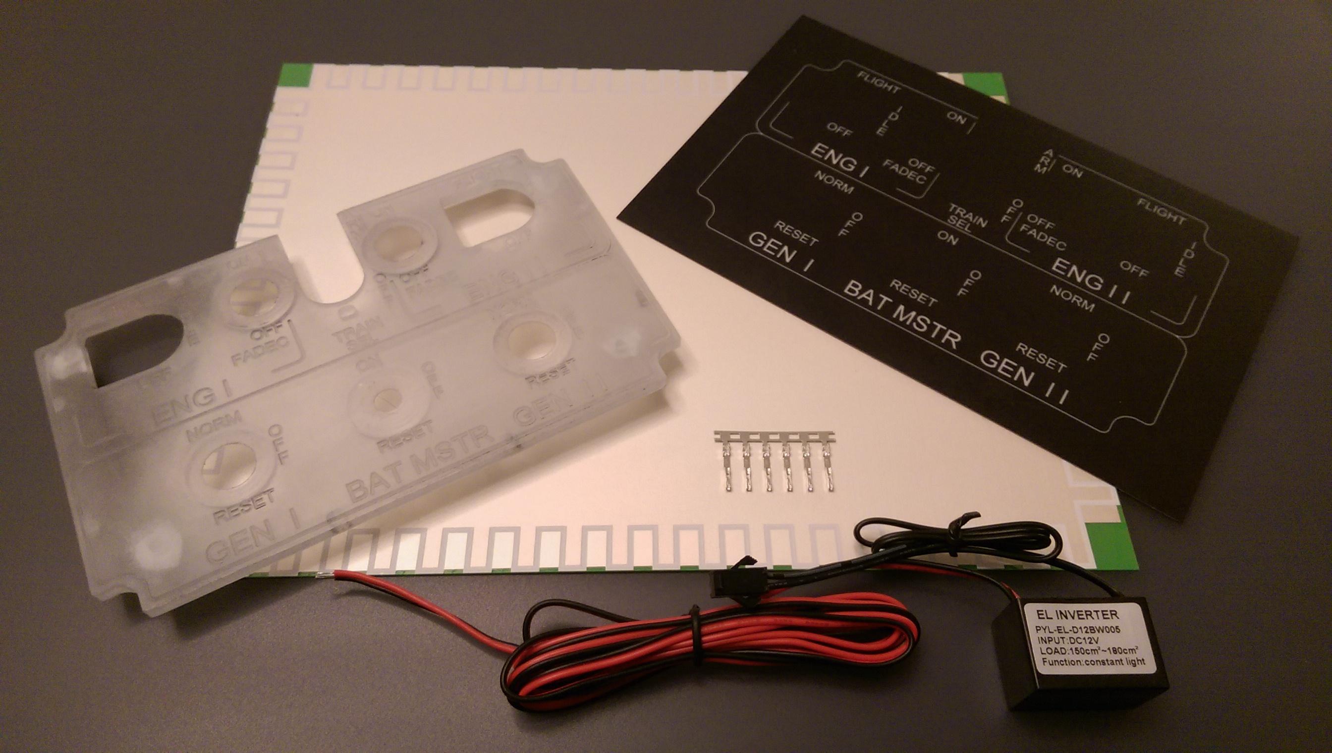

Also ... der "aktuelle" Plan ist, als Hintergrundbeleuchtung eine grün leuchtende elektroluminiszierende Folie zu verwenden.
Diese soll ihre Position hinter einer gravierten Plexyglas-Scheibe einnehmen.
Und das ganze soll dann von einer bedruckten selbstklebenden Folie eingehüllt werden:
