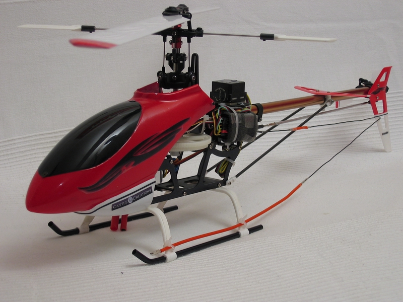

ich hab gelesen, dass der Gyro hinten drauf recht gefährlich lebt. Wenn ich den unten ins Chassis mach, ist er recht nahe am Regler. Macht das etwas?
Und wo packt ihr Empfänger und Regler hin!? Müsste den Empfänger irgendwo seitlich ranmachen!?

Ich hatte den 401er zuerst unten im Chassis - mit der Folge, das
der Heckservo beim einschalten bei jedem piepen des Reglers (bzw. des
Motors) kurz gezuckt hat... wohl Einstreuung vom Motor?!?
Seither ist der Gy401 auf dem "Schleudersitz" über dem Heckrohr,
zusätzlich zum Klebepad locker mit einem dünnen Kabelbinder
gesichert.
Der Regler hängt bei mir links aussen, der Empfänger unten, hinten
im Chassis.

hallo,
Empfänger links am chassis mit klebeband und Kabelbinder gesichert funkt ganz gut.
401 er hatte ich nur einmal ins chassis rein verbaut. Hatte sofort Störungen und Zuckungen am Heck. Also wieder nach oben.
Eine richtig gute Lösung würd ich da auch gern mal sehen.
Sobald ich mit dem Gyro näher als 5 cm ans Reglerkabel komme zuckts hin und wieder.
In Schaumstoff einpacken und mit CFK Plättchen verstärken ist die einzige Idee die ich jetzt noch hab.
Das teuerste Teil so exponiert zuu haben ist auf alle Fälle irgendwie ein ungutes Gefühl.

Ich hab mir grad so überlegt:
Wenn man ne GFK/CFK Platte mit 2,7x2cm nimmt und die rechts mit doppelseitigem Klebeband auf den Gyro klebt, sollte dem doch n Paddeleinschlag nichts mehr ausmachen!?

Doppelseitiges Klebeband is auch eine gute idee, dann würde eine einseitige Verstärkung ausreichen. Irgendwas gehört jedenfalls dazwischen das gut dämpft.
Auf alle Fälle besser als nackig
Aber ein Einschlag tut ihm halt nicht gut , egal ob gedämpft oder nicht.
Beim Panzoa chassis hast vielleicht die Möglichkeit Regler und Empfänger vorne unterzubringen. Dann gibts keinen Stress mit Störungen wenn der 401er unten drinnen ist.
Schwerpunkt ist dann halt wieder eine andere Frage.

Piranha
warum baust du denn den GY nicht hinten ins Chassis rein?
Den Regler dann so weit wie möglich vor.
So dürften keine Störungen kommen.
Kenne hallt dieses Chassis nicht meiner ist im Inneren
verbaut ohne Probleme mit Motor und Regler zu haben

Einfach unter den Heckrohr-Halter, der fällt nicht ab. Ggf. mit Kabelbinder sichern. Hinten im Chassi sdirekt neben dem Motor könnte Probleme geben.

Regler ist schon weit vorne, Irgendwie muß man ja das Reglerkabel nach hinten zum Empfänger führen und damit bin ich dann schon wieder zu nahe am Gyro wenn er unten liegt.Piranha
mmm.. aber unter den Heckrohrhalter, das wär noch einen Versuch wert!
Muß mir aber doch nach einen Jazz ordern glaub ich. Der Phoenix Regler stört bei mir leicht trotz Ferritring im Kabel wenn der GY näher als 5 cm dran ist.
