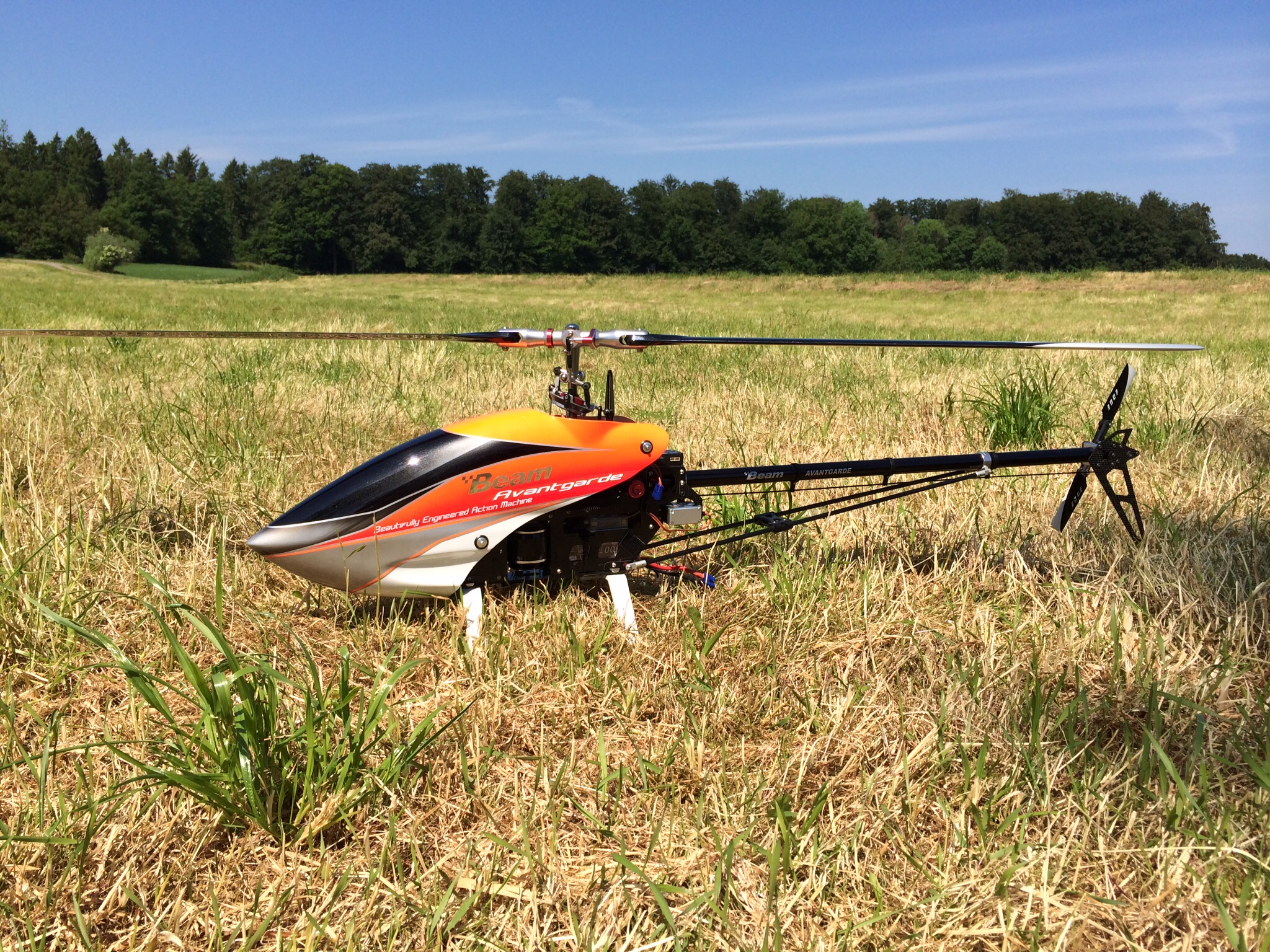

#20 Re: BEAM Avantgarde
lange nicht online gewesen
@Stefan: was hst du denn für ein Landegestell verbaut. Ich habe einen Kufenbügel vom Rex F3C genommen, da kommt das Heck zwar weg vom Boden, aber doch deutlich mehr als ich wollte.
Ich fliege mit 1900- 2000rpm und +/-11°, DH Blades am Kopf und Heck.
Als Motor habe ich jetzt den Jive 80 mit Kühlkörper, den Scorpion HK4035-500kv mit 13 oder 14er Ritzel verbaut. Von allen Combos die beste Flugzeit.
HV Servos und einen 2S 1800 Lipo in dem kleinen Fach, passt da perfekt rein.
Ich fürchte, Du brauchst noch eine neue Haube
, dieses blau-weiß ist nicht wirklich ideal vor weiß-blauem Himmel
Dirk

#21 Re: BEAM Avantgarde
Hallo Dirk,
sehr schick dein Kerlchen!
Du meine Kufenbügel sind vorne vom T-Rex 700 DFC und hinten vom T-Rex 700 E.
Warum fliegst Du mit nur 11° Pitch?
Wegen dem Heck?
Stefan
Wegen dem Heck?
Stefan
#22 Re: BEAM Avantgarde
vorne habe ich auch den DFC Bügel, ist mir aber optisch jetzt zu viel Heckfreiheit. Muss da wohl noch ein wenig basteln.
11° Pitch reicht doch, wofür mehr? Heckprobleme habe ich gar keine, das macht doch alles mit.
Müsste noch die Akkuauflage dauerhaft ein wenig verlängern, mein neuer 500er fliegt 3600er Lipos, die sind im Doppelpack ein klein wenig zu dick. Vom Schwerpunkt passt es trotzdem, auch aufgrund des extra 2S Akkus.
Gibt es eigentlich irgendeinen Trick das Zahnflankenspiel bei Pfeilverzahnung zur Abwechslung mal auf Anhieb richtig einzustellen. Ich brauch da immer 10 Versuche für
Dirk
Dirk
