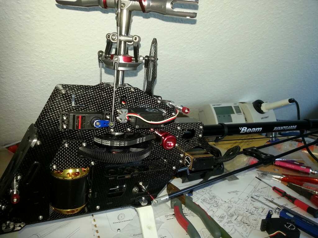

Ich wollte hier mal meine Erfahrungen mit einem doch nicht ganz so verbreiteten Heli teilen.
Da ich mir einen neuen 600er anschaffen wollte (adé MPXL...warst ein guter Freund :cry: ), stellte sich mir natürlich die Frage : Welcher soll es werden ?
Kriterien waren :
- 12s Antrieb
- leiser Antrieb
- qualitativ guter Heli
- günstige E-Teile / bzw. gutes Preis/Leistungsverhältnis fürs Kit
Nach langem Vergleichen kamen 3 Helis in Frage :
- TT x50
- Rex 600
- Beam Avantgarde

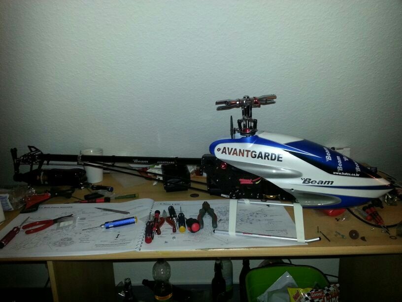

Entschieden habe ich mich dann für den Beam, der mir einfach gut gefiel.
Bei FastLad also bestellt und nach 2 Tagen bereits da. (Danke Andy @ FastLad)

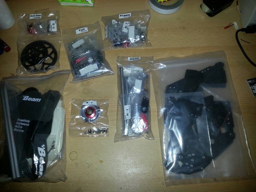

Der Baukasten beinhaltet den Heli Bausatz und den neuen, verstärkten Freilauf... daher V2. Mit dem "alten" Freilauf gab es bei harter Gangart mit 12s wohl Probleme.
Blätter sind im Kit nicht enthalten. Die hatte ich allerdings schon liegen.

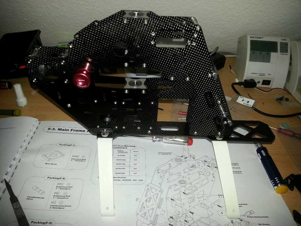

Zur Qualität der Teile kann ich nur sagen : Wirklich richtig gut. Ich war anfangs doch skeptisch, aber das verflog mit jedem weiteren Bauschritt im Nu.
Alles sehr passgenau und man merkt, das die Entwickler des Helis sich viele Gedanken gemacht haben.
Einiges davon :

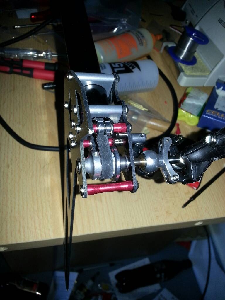

- Pfeilverzahntes HZR
- Gegenlager inkl.

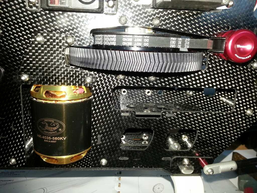

- Komplett verschiebbarer Motor & Gegenlager als "Block" zum schnellen und leichten Einstellen vom Zahnflankenspiel
- Komplettes CFK Heck mit Verdrehsicherung
- Im Chassis eingearbeitete "Service-Bays". Dadurch kann man wirklich spielend an jede Schraube herankommen.
- Eingearbeitete Sollbruchstellen (Z.b. ist die Anlenkung zu den Blatthaltern 2teilig)
- komplett zerlegbare Taumelscheibe
Die Anleitung liegt in DIN A3 dem Kit bei und ist wirklich super gemacht.
Die gesamte Mechanik ist in CFK und Alu gehalten. Die Teile passen absolut saugend und spielfrei. Insgesamt ist die Mechanik recht schmal und leicht gebaut.
Auch die Schrauben sind von sehr guter Qualität und gut dimensioniert so das man nicht so leicht etwas "vernudelt".
Die Akkus werden vorn "Huckepack" montiert, was mir entgegenkommt, da mich das Gefummel mit den Lipostangen etwas genervt hat. (Ausnahme bildet der Rex 600 mit seinem genialen Schienensystem)
Hier mal ein paar Eindrücke :
Sobald ich den Erstflug gemacht hab, kommen weitere Infos. :)
Bisher bin ich absolut zufrieden und bereue den Kauf nicht.
Beste Grüße
Kalle

Nachdem der Riemen eingelaufen war, mußte ich diesen nochmals nachspannen. Nun passt es perfekt.

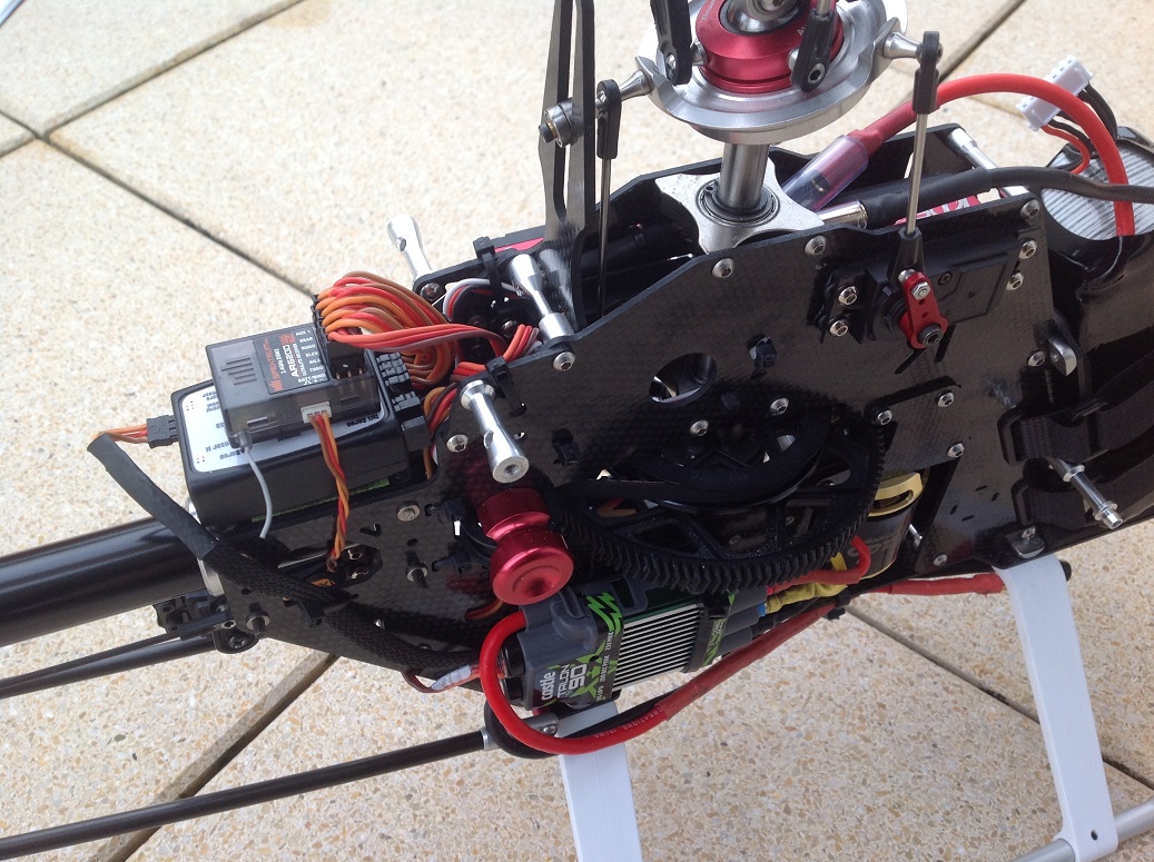

Du schreibst Du hast das VStabi verbaut. Wo hast Du denn den Sensor und Regler plaziert? Bräuchte da mal ein paar Ideen, das Chassis ist wohl einen Tick zu schmal um den Sensor auf der inneren Plattform hinter der HRW einzubauen?
Und der Regler, setze ich ihn hinter den Motor an die rechte Seite muß ich die Zuleitungen zum Akku verlängern, was ich ungern tun würde, bzw. ich weiß nicht genau ob man das einfach so machen kann?
Dirk
Kalle75
Beiträge: 6675
Wohnort: Buxtehude
#6 Re: BEAM Avantgarde
Beitrag von Kalle75 »
Hi Dirk,
ich hab den Vstabi Sensor auf die Gyro Plattform über dem Heckrohr gesetzt.
Die Box vom Stabi hab ich an der linken Seite befestigt (dort wo auch die Klettbänder befestigt werden können).
Den Regler hab ich an der rechten Seite im hinteren Bereich platziert... dazu habe ich die (eh zu kurzen) Kabel vom Regler verlängert. Habe einfach Goldbuchsen genommen und die Kabel damit entsprechend verlötet.
Das funktioniert einwandfrei.

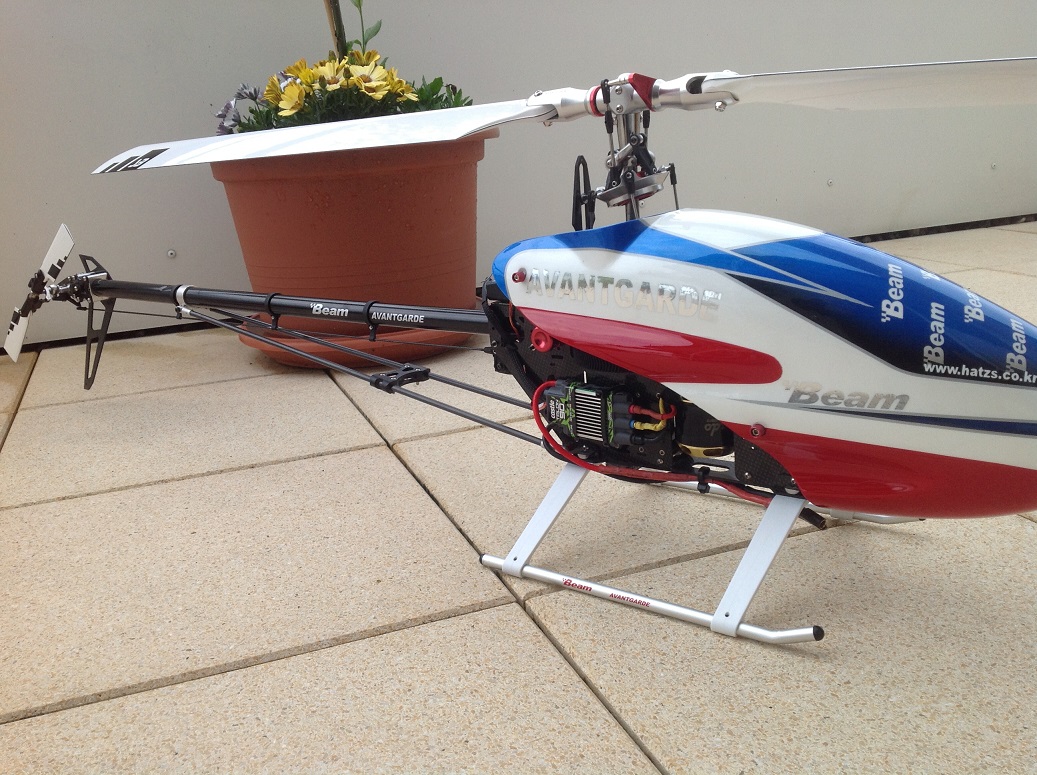

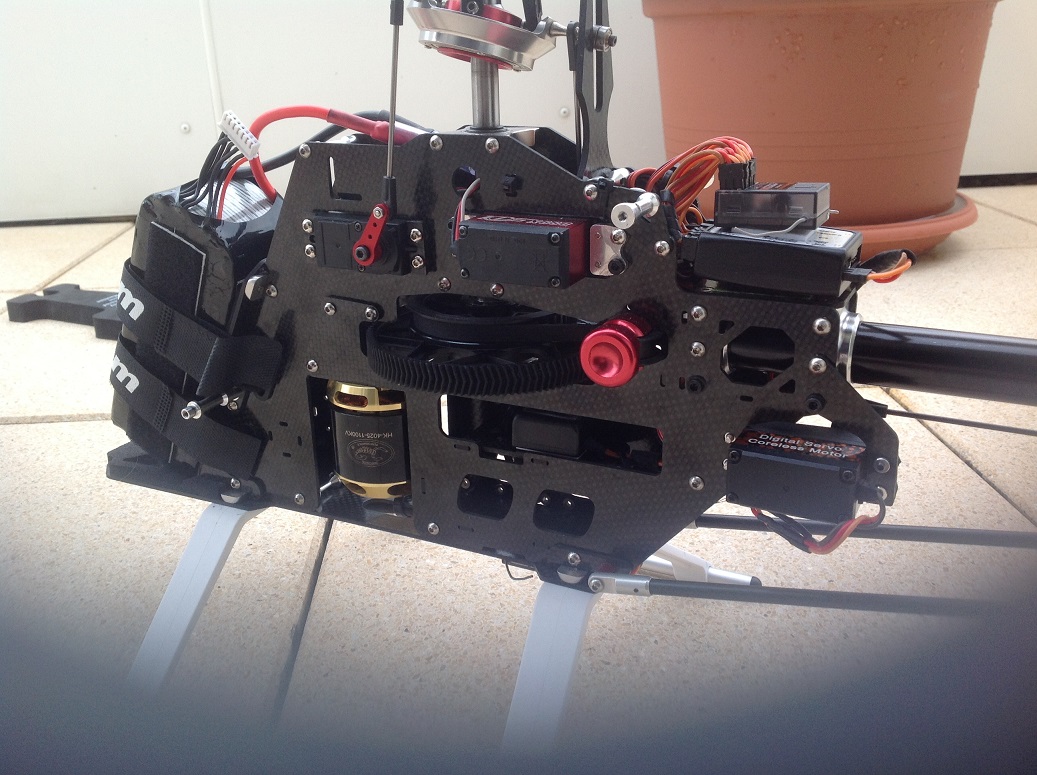

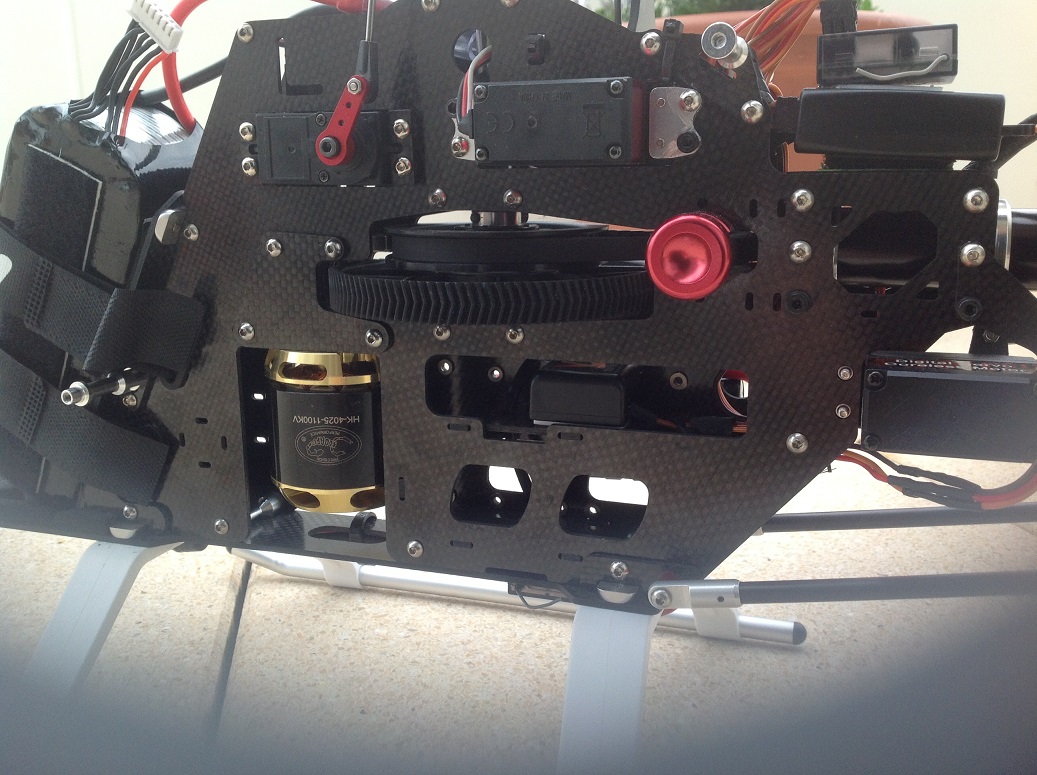

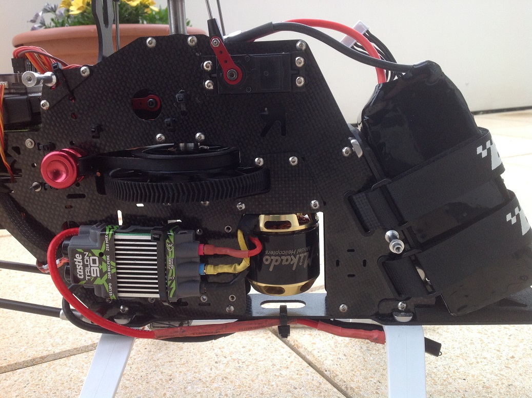

Er ist heute Nacht fertig geworden und heute Abend wird er wohl seinen Erstflug haben. Aufgebaut als 6S Setup mit einem Scorpion HK4025-1100, CC Talon 90, Savöx SH-1290, 3x KDS N680 und VStabi.
Das Chassis ist wirklich verdammt eng, der V-Stabi Sensor passt so gerade noch herein, dafür ist er gut geschützt. Nur der Empfänger ist noch nicht wirklich schön untergebracht, die Kabel sind doch sehr kurz. Der kommt aber über kurz oder lang an die Seite. Die Reglerkabel habe ich Akkuseitig verlängern müssen, dabei war ich ein wenig sparsam bzw. die Vapor Lipos haben extrem kurze Balancer und BEC Kabel, sind dafür relativ leicht.
Hier mal ein paar Bilder:
Zuletzt geändert von dgi013 am 16.05.2013 08:40:22, insgesamt 1-mal geändert.
#8 Re: BEAM Avantgarde
Tipp am Rande: sicher das Kabel an dem V Stabbi und die anderen Kabel an dem Sat!! Nicht das die raus rutschen :roll: Ist schon vielen passiert und dann geht nichts mehr bis zum Einschlag.
dgi013
Beiträge: 44
Registriert: 10.04.2011 08:31:52
#9 Re: BEAM Avantgarde
Beitrag von dgi013 »
Bißchen Heißkleber kann nichts schaden, da haste Recht. Werd ich machen.
