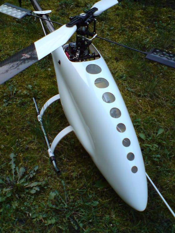

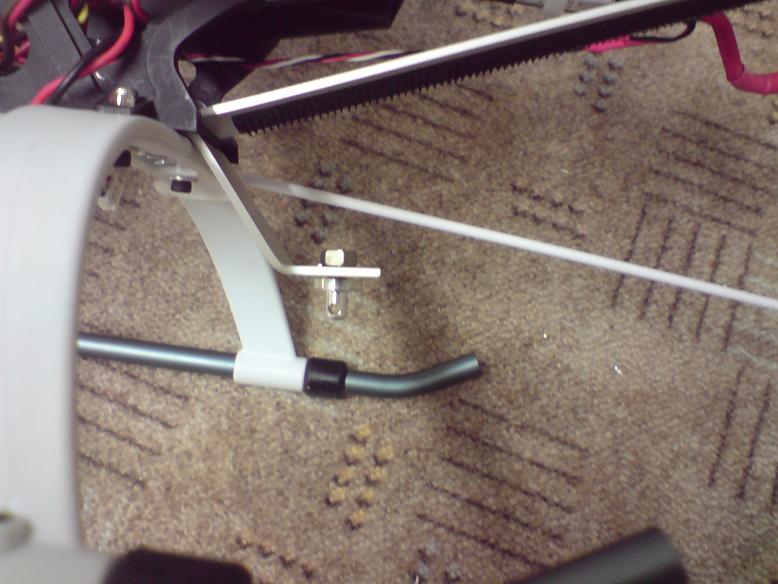

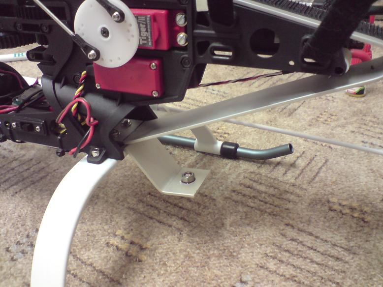

heut ging es etwas weiter. Unterre haubenbefestigung aus alu gedreht und eingepasst. Am stift ist ein loch für einen schnellverschluss. Cfk stab 5mm für die direktanlenkung war auch schnell besorgt. Die heromontage vom t-rex 600 ist auch gekommen. Wie fütter ich diese am besten aus, damit ich die schnallen am heckausleger ordenlich fest gezogen bekomme? Doppelseitiges klebeband, plastikstreifen, oder was soll ich nehmen?

@Jense: Unbedingt die Schraube mit etwas überkleben! Beim Absturz bohrt sich sowas mit Sicherheit in die Akkus! ich hab für sowas eine Senkkopfschraube benutzt und das ganze Teil dann noch einmal mit Klettband überklebt.

Nix dergleichen. Feil den Teil, in den die Schraube sich reinschneidet, etwa 1mm ab, dann sitzt das so fest, das Du das HR damit platt drücken kannst. Nie was drunterkleben, das hält nie!!

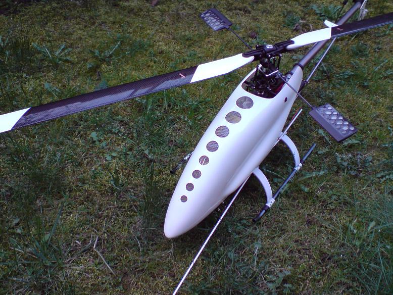

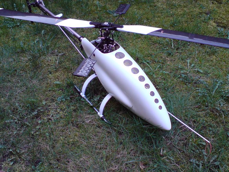

Noch ein paar aktuelle bilder:
