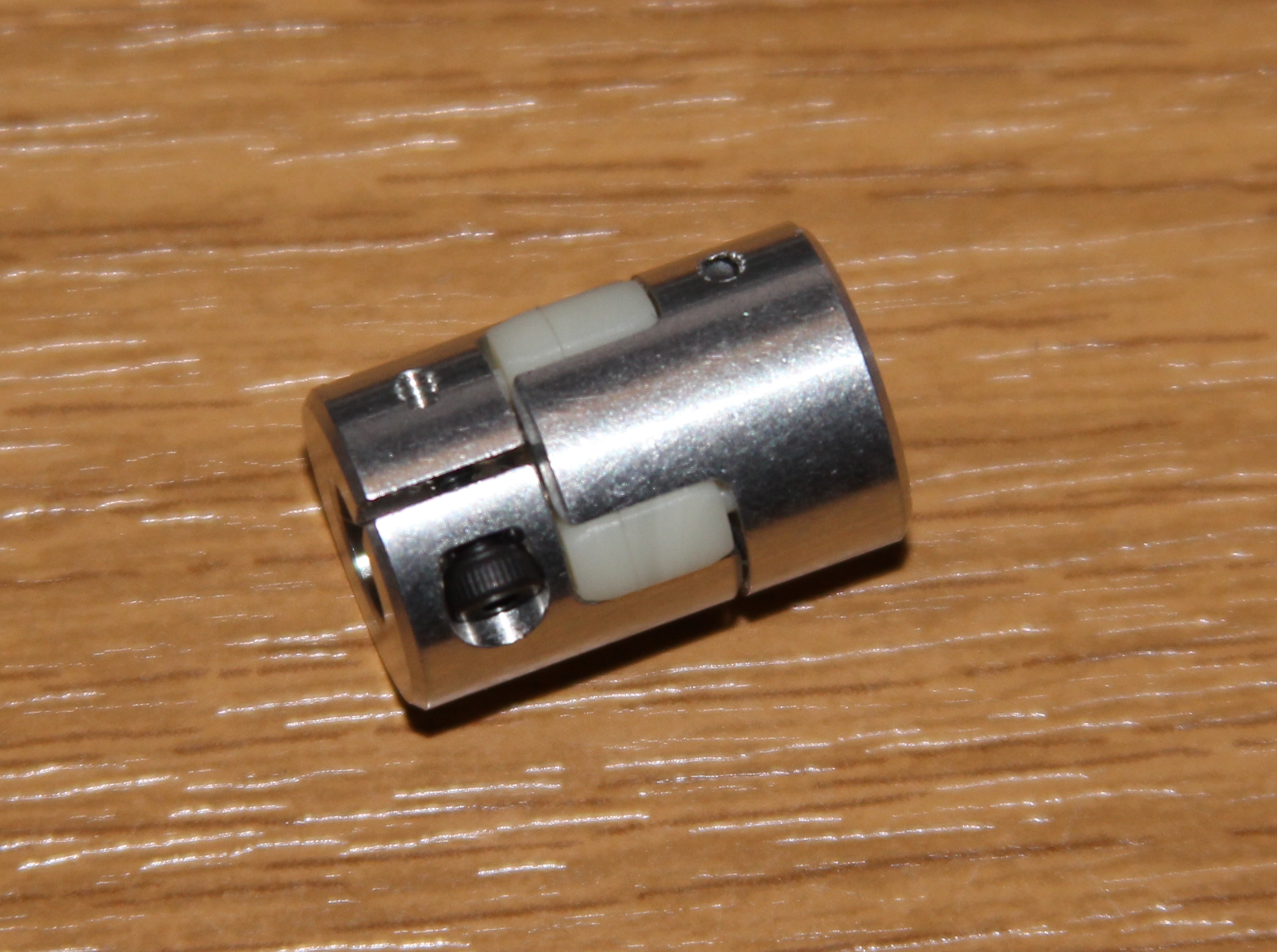

#20 Re: Frage zum Winkelgetriebe
noch zu Ralphs Antrieb, als Antriebswelle würde ich Ø12 oder Ø15mm Edelstahlrohr (Wandstärke 0,5mm) nehmen. Das hochtourig im Ausleger laufen lassen und erst in der Rotorlagerung untersetzen.
Verbinden mit sowas:
in der passenden Größe
