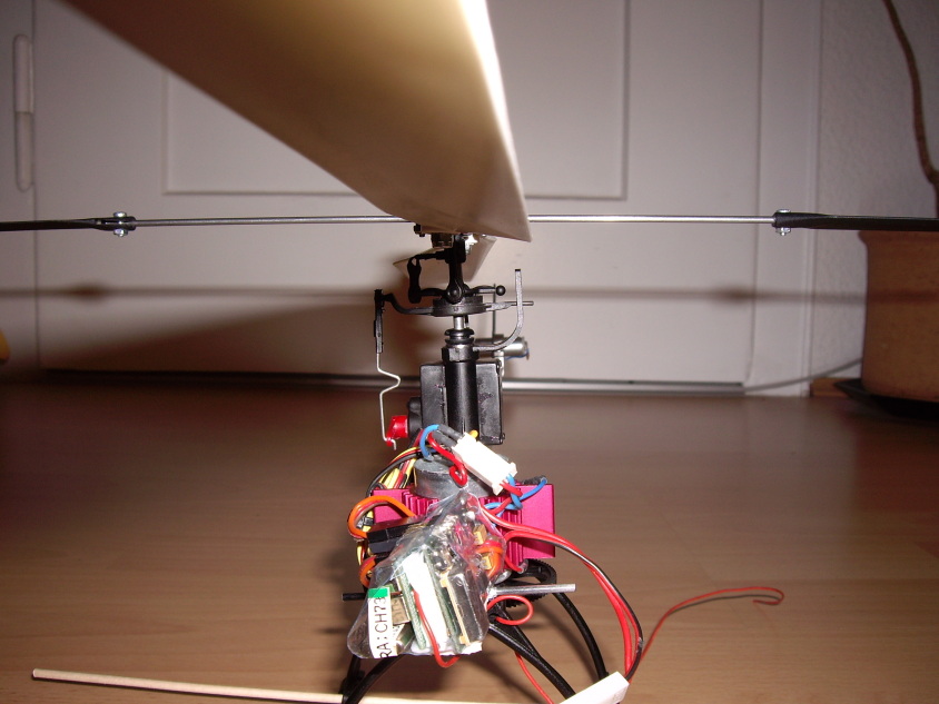

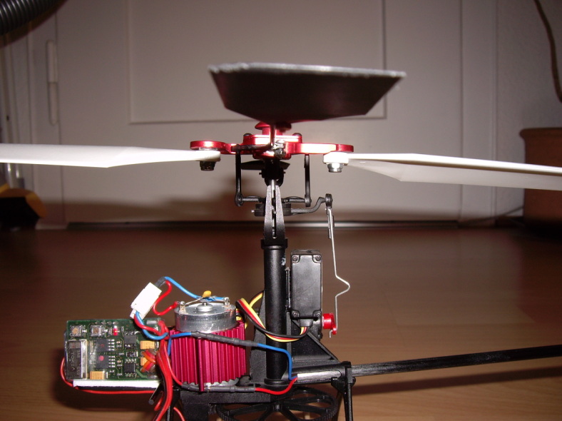

Kannst Du mal ein seitliches Foto machen in initialisierter NEUTRALSTELLUNG???

Bin am Wochenende mit den steileren Rotoren etwas geflogen. Bis auf 2 richtig dollen Crashs nach Heckrotorzuckungen, hat es ganz prima geklappt. Es ist schon sagenhaft, wie robust der Kleine ist. Nach dem Absturz lagen die Einzelteile über 5m verstreut, hat mich aber beide Male nur das Rotorzentralstück (meine Sollbruchstelle:-) gekostet. Sonst alles wieder zusammengesteckt und fliegt.
@Doc:
Hab im Anhang 2 Bilder reingehängt. Eigentlich sollte das doch passen, oder? Ich vermute ausserdem, daß die Stahlpaddelstange deutlich besser fliegt, als das Plastingding.

leaner......muss er doch, wenn er "unterlegt"
Also Bilder dehen gut aus, sehe nichts ungewöhnliches.

hat zwar nicht unbedingt etwas mit deinem Problem zu tun, aber das Piccobord solltest du etwas besser ausrichten (Kreisel parallel zum Rotormast).
Im Moment wirkt eine Nickbewegung auch gleichzeitig wie ein Versatz um die Hochachse.
Der Kreisel glaubt, bei Nick nach vorne, der Hubi würde sich auch leicht um die Hochachse nach rechts drehen.
Klaus

Oh ja, da hab ich gar nicht darauf geachtet.....
Piezoelement immer parallel, hochkant zur Achse.....
Sonst steuerst Dich tot :D

Mit den unterlegten Blättern kann ich inzwischen leben. Hab den gewünschten Anstellwinkel jetzt direkt in die Aufnahme am Rotor reingeschnitten - geht prima.
Danke für den Tip mit dem Piccoboard. Werd ich gleich mal besser ausrichten.
