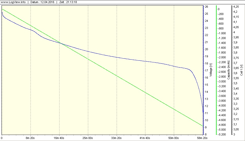

Söderle.... was lange währt....
Heute eingetroffen : P-Ion Senderakku für Graupner MZ-Hott (sowie einige MC-Hott die ebenfalls dieses Akkuformat verwenden)
http://www.HaDi-RC.de/Hott5000
Heute abend mal getestet, bei 1c Entladung (5 A Dauerstrom) bis 3,2 V waren 4900 mAh aus dem Testexemplar entnommen. Erfahrungsgemäß hat jede Serie eine gewisse unvermeidbare Streuung / Toleranz, so das unter Berücksichtigung der niedrigeren realen Belastung im Sender die 5000 mAh durchaus realistisch sind.
