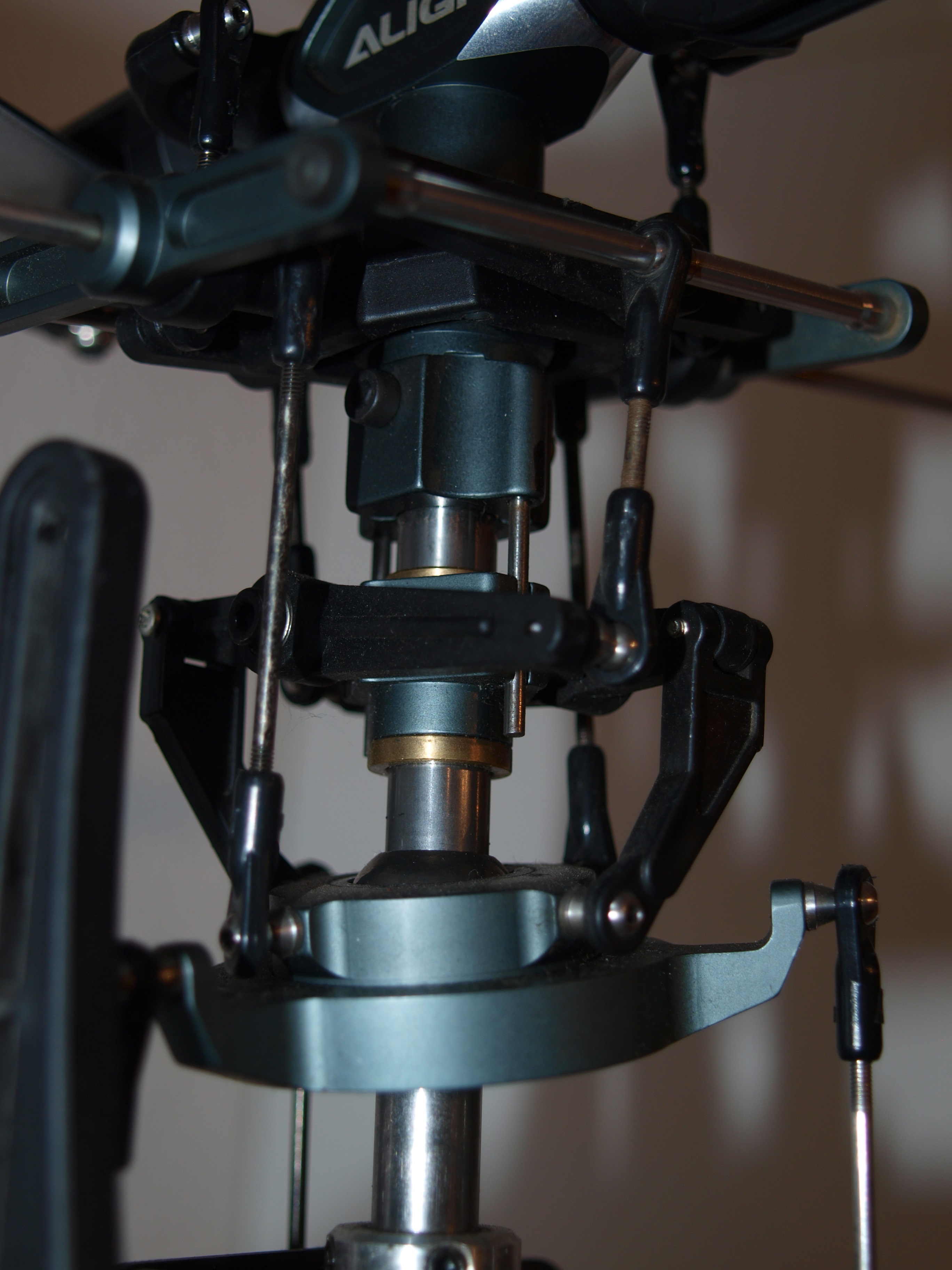

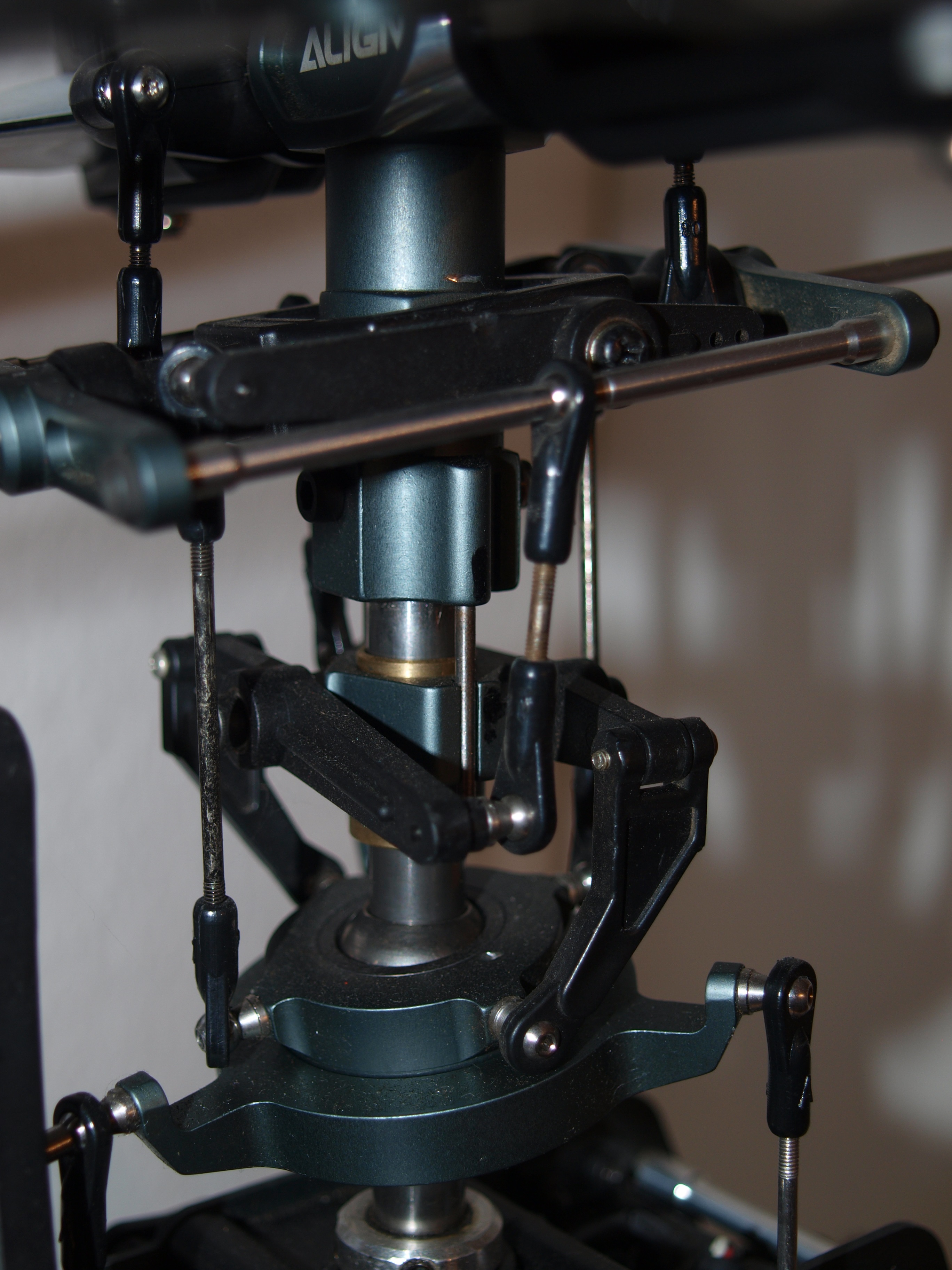

Moin Timo,
TimoHipp hat geschrieben:Bilder vom Husi
dein Wunsch ist mit Befehl, oder so...
Wenn man auf das Bild klickt, wird es noch "etwas" größer...
Mirko
Bild Bild Bild Bild

Voll Dank für die Anleitung, Timo !
Tatsächlich sieht die Anlenkung richtig aus. Dubios find ich's trotzdem - die Gestänge kollidieren nämlich fast. Bei dem ESP in meiner vorliegenden Anleitung liegen die Servos tatsächlich auch gespiegelt, so dass der Umlenkarm für die TS vom Servo wegweist.
Vielleicht gab es da ja mal Hakeleien damals...
Die Schiebehülse sieht nicht nur sehr zerboxt aus, die ist auch vom Durchmesser mega knapp. Die Schlitze beginnen zu weit innen und enden zu früh - gerade mal am Aussenradius der Pins. Über deren Befestigung man sich uneins bleibt, vorläufig, da der Pin mit Timo's Markierung wohl der längere ist - und oben so heißgelb verfärbt aussieht....wie gepresst und rausgerutscht....find ich.
Wie cool so Fotos sind - so gut seh ich den Mist selbst mit Brille bei weitem nicht ! :lol:

Tja, mal ne ganz andere Hülse....viel cooler. Die werde ich mir erstmal besorgen. Die Teilenummer find ich ja dann in der PDF- Anleitung.

Ich hab den Wurm im Appel wohl jetzt endlich gefunden.
Zunächst war es nicht ganz einfach, den Pitchkompensator zu bekommen - dann plötzlich neu fürn Euro :mrgreen:
Beim Zusammenbau des Kopfes dann Ungereimtheiten - alles passte nicht spannungsfrei zusammen....alles schien plötzlich absurd. Vorher wars doch gut - was geht da vor sich ?
Dank der Beschau von Husi's großartigen Bildern, hab ich sehen können das der gesamte untere Aufbau des Kopfes falsch ausgeführt wurde. Die Taumelscheibenmitnehmer sind zur falschen Seite, wodurch die Kompensatorhebel nicht stimmten und gedreht wurden - was nur geht wenn man den Kompensator dreht - was nur geht wenn man dem die lange Seite absägt !!!
Deshalb sah mein Kompensator auch so behindert aus... :idea:
Ich vermute jetzt dass dadurch die Steuermomente völlig aus ihrer Position gezogen wurden und sich das System gern selbst zerlegen wollte....
Bin da zwar bar jeden Fachwissens, doch scheint mir das so schlüssig.
