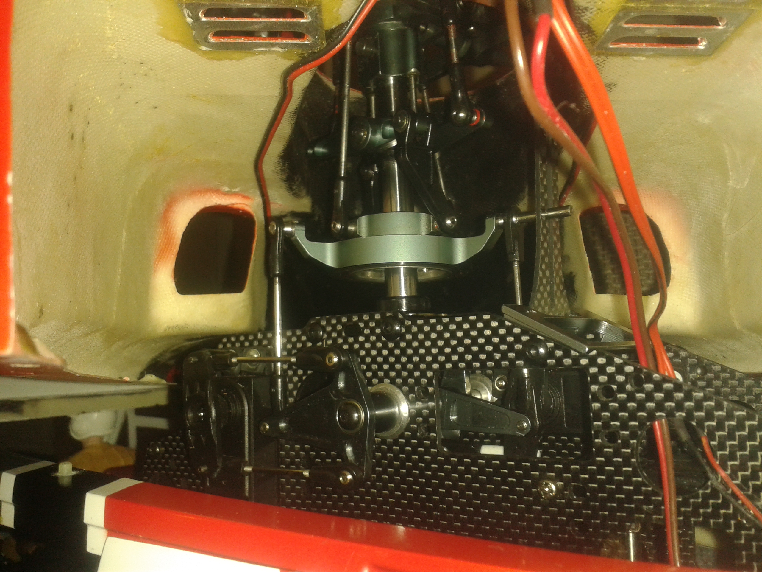

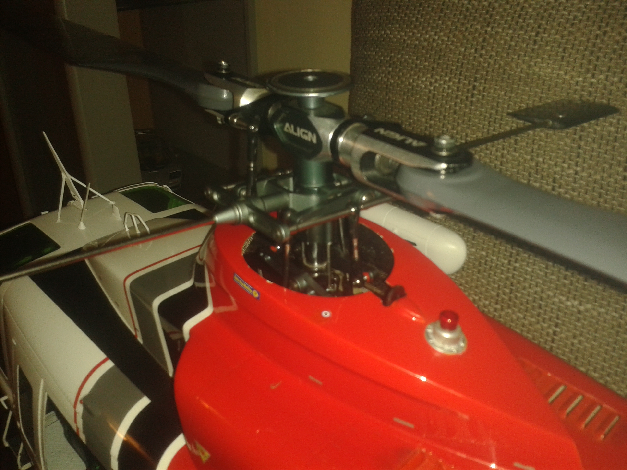

Hier sind mal Bilder von der Mechanik.
Wenn ich die Anlenkung/Umlenkung bei den Roll-Servos vergleiche,muss es ein unschöner Umbau sein...wozu ist mir unklar.
Hatte den Kopf mal ab und nach Kontrolle einfach wieder montiert. Bis auf den Pin alles gut.
Die Taumelscheibe eiert aber etwas. Das ist wohl kacke. Spielfrei ist die - und die HRW ist eh neu.
Produktionsfehler ?
Klaus
TimoHipp
Beiträge: 4310
Wohnort: Graben-Neudorf
#11 Re: 600er ESP, Taumelscheibe schlägt bei Roll
Beitrag von TimoHipp »
Also ein ESP ist es nicht. Es ist der vorgänger vom ESP. Ich glaube hat sich Rex600 CF genannt. Die Anlekungen sehen aber für das Modell normal aus. Ich hatte von diesem auch zwei Stück
Timo

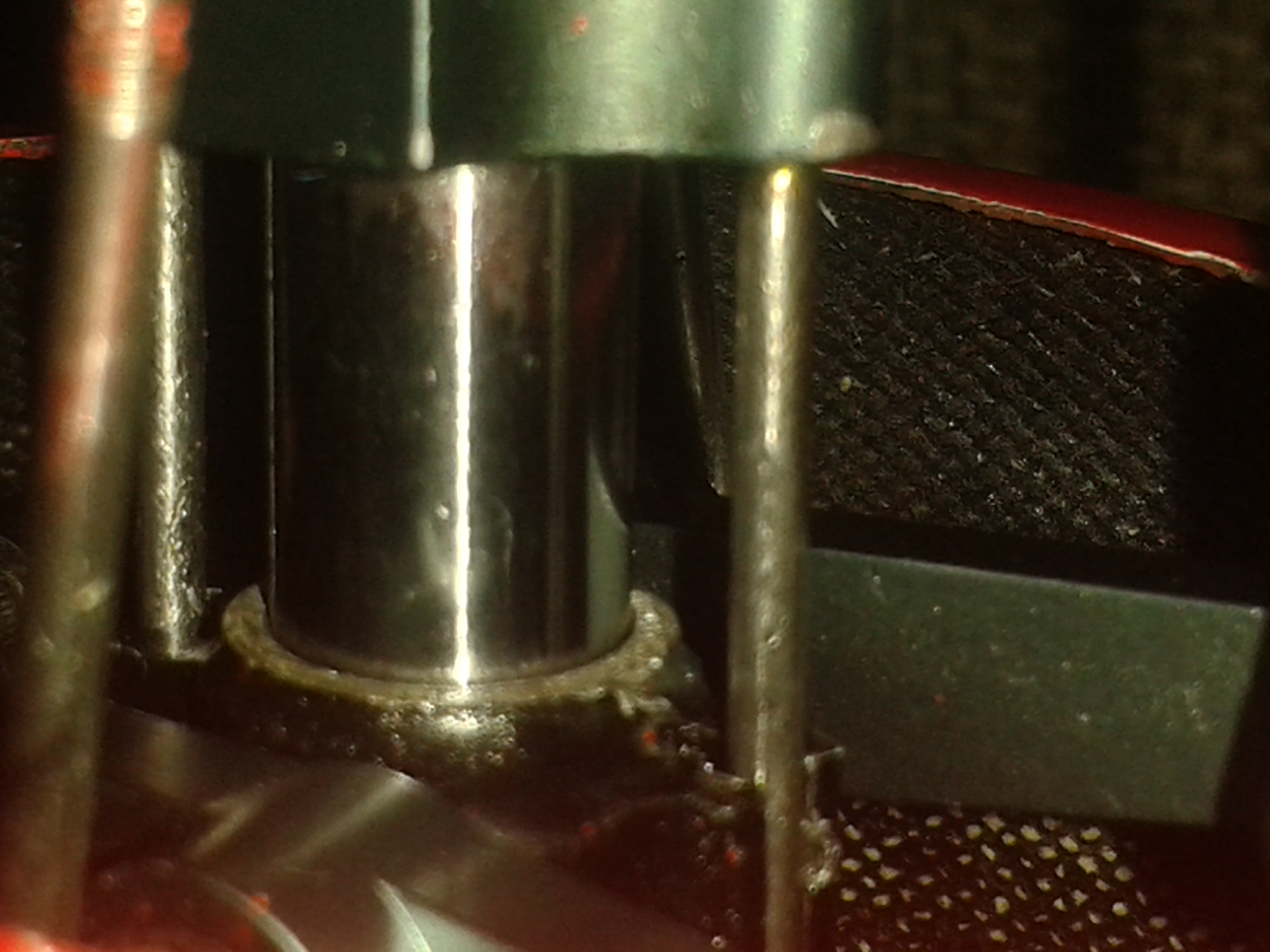

dilg
Beiträge: 1720
Wohnort: Mödling
#12 Re: 600er ESP, Taumelscheibe schlägt bei Roll
Beitrag von dilg »
Madman hat geschrieben:Hatte den Kopf mal ab und nach Kontrolle einfach wieder montiert. Bis auf den Pin alles gut.
Also bei dem Bild....
Ansich sollten die Pins glatt und gerade sein, und selbst wenn du die raus bringst.... musst du neue selber machen, und die auch ohne Kratzer montieren.
Daher würde ich die Pins gerade biegen, und polieren.
Dann nur das Zentralstück und die Schiebehülse unten auf eine HRW montieren, und schaun das beides sanft gleitet. GGF Nachbiegen.
Aber diese Schiebehülse..... Timo was denkst du, ist die original?
Wenn die Taumelscheibe eiert, das macht normalerweise nichts.
lg michl
TimoHipp
Beiträge: 4310
#13 Re: 600er ESP, Taumelscheibe schlägt bei Roll
Hallo Michel !
Schiebehülse.....Die sieht nicht echt aus. Die müsste eigentlich auch diesen grünton haben. Noch dazu sieht es soaus, da wo die Stifte durch die Schiebehülse durchgehen, als wäre da Seitlich mal eine Schaube drin gewesen. Sehr komisch das ganze. Noch dazu sind die Stifte massiv verkratzt. Kann sein das die Schiebehülse gar nicht zu dem Rotorkopf passt, und daher das ganze etwas "krum" ist. Kannst du mal die Servogestänge an der Taumelscheibe aushängen und schauen ob die Taumelscheibe sich leicht hoch und runter bewegen läßt. Oder klemmt und kratzt hier was ?
Timo
P.S. Den Rex 600 ESP gab es auch mit Paddelkopf hier war die Schiebehülse schwarz

TimoHipp
Beiträge: 4310
#15 Re: 600er ESP, Taumelscheibe schlägt bei Roll
Hier mal die Anleitung zum dem Heli
http://www.heli-planet.com/downloads/Mo ... 16002).pdf
Anbei ein Bild markiert mit der Stelle wo ich denke ,das das hier nicht hingehört.
Timo
