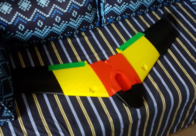

CubaLibreee hat geschrieben:Nur fehlt es mir momentan an Ideen und neuen Projekten. Der Drucker steht und wartet auf GCodes... 8)
Neben div. anderen Spielereien wächst gerade das hier:
Gedruckter Nuri
Gedruckter Nuri
Den habe ich auf Thingiverse gefunden, und angeblich soll der sogar fliegen.
Ich werd´s sehen :)
Momentan warte ich auf Motor, ESC, usw...
Für Interessierte:
http://www.thingiverse.com/thing:1659724
