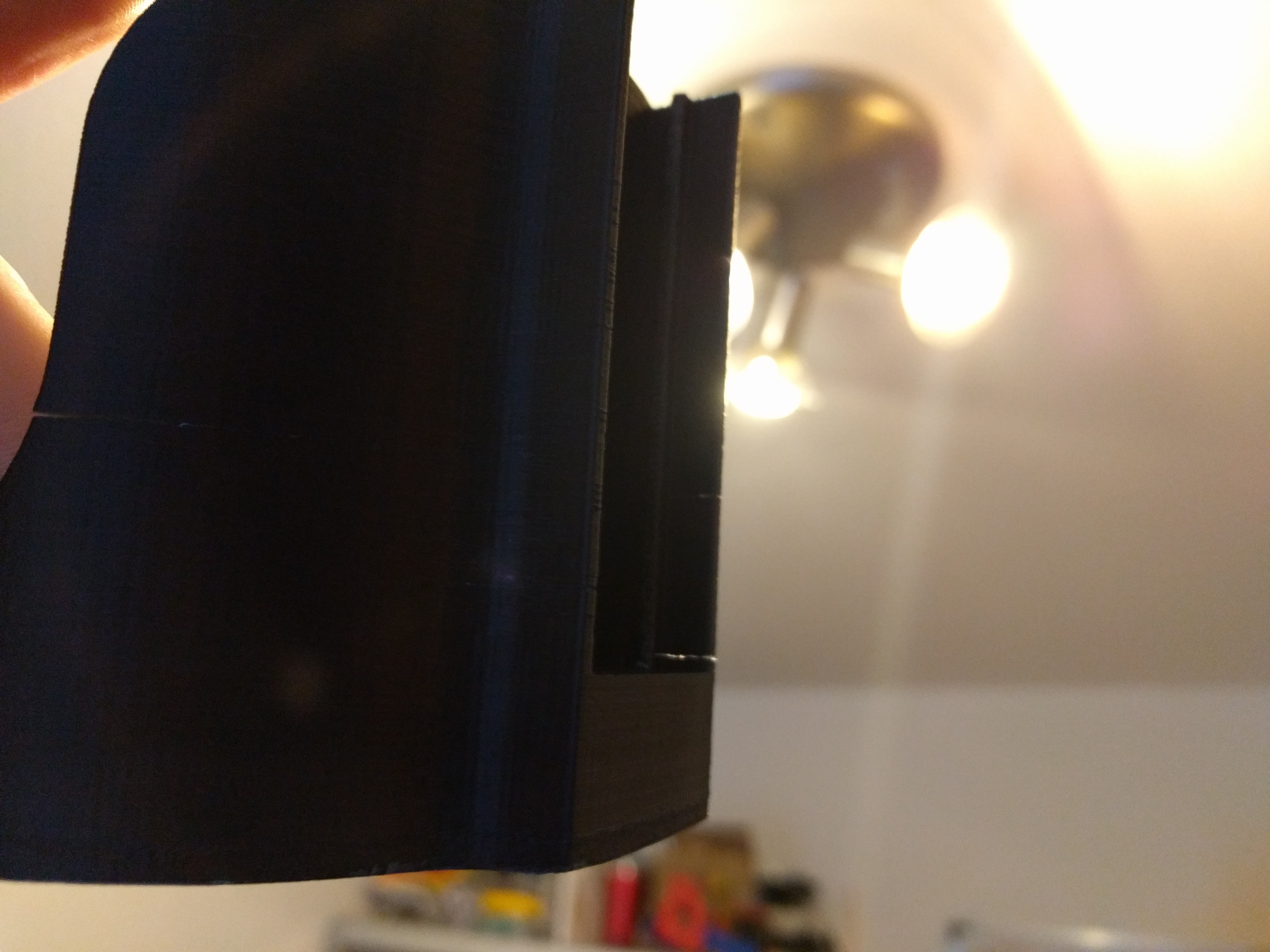

Ich hätte da auch gern mal ein Problem :wink: und zwar habe ich diese Nacht das erste etwas größere und zu gleich "relativ" filigrane teil gedruckt - hat auch an sich ganz gut funktioniert, jedoch habe ich das Problem das sich an Kanten die Layer nicht immer verbunden haben - Das Problem tritt sporadisch auf - Sprich so alle 2-3cm ist ein kleiner Spalt - ca. 1cm Tief im Teil
jemand einen Tipp woran das liegen könnte?

Eine sch...ss gewickelte Filamentrolle? Ich hab einen neuen Dealer versucht, Katastrophe. Das PETG ist so bescheiden gewickelt das oft gar nix mehr geht...

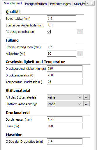

Was druckst da da mit 95 Bed und 230 Hotend? ABS? Bei ABS muss ich auf mindestens 240-250 gehen

jup - ABS.dann werde ich mal mit höherer Temp. und manuellem Abwickeln versuchen - hatte bei kleineren Objekten bisher keine Probleme, deswegen war ich doch etwas überrascht von dem Ergebnis.
