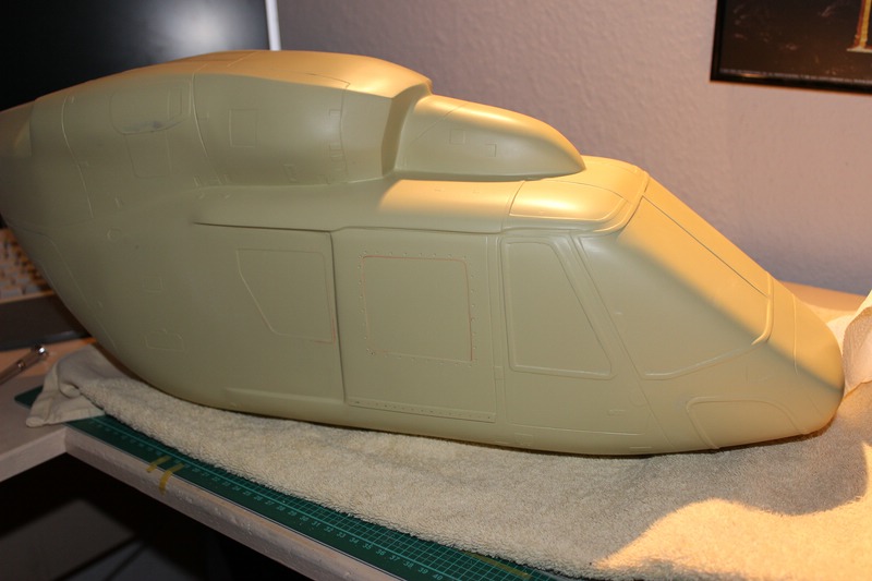

Hallo Thorsten,
sieht alles top aus!!! Hoffe Du gehst vorher nochmal mit ganz feinen Schmirgelpapier rüber und spritzt noch eine Lage Grundierung rüber bevor Du die Farbe aufträgst. Nachdem Du die Farbe aufgetragen hast würde ich noch eine Schicht Klarlack überspritzen und gut durchtrocknen lassen bevor Du den Rumpf abformst. Sicher ist sicher!!! :wink:
Kann es sein, dass der obere Rahmen Deiner Frontscheibe ein wenig hervor steht? Der wirft einen etwas größeren Schatten. Oder hast Du beim Fotografieren den Rumpf von hinten beleuchtet?!?! Nicht, dass Dir das Formenharz hinter den Rahmen läuft und Du später beim Abformen den Rahmen mit ablöst. :|

Die Farbe dient letztendlich dazu, alles nochmal genau zu kontrollieren.
Denn ich fürchte in der Tat, dass da noch irgendwo kleine Löcher unter den Rahmen sind, die ich dann schließen kann.
Ich bin sehr gespannt, wie es in einheitlicher Farbe aussehen wird.
Vermutlich kriege ich erstmal wieder graue Haare, da sich wieder etliche Unebenheiten zeigen werden :oops:

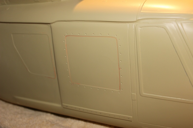

So, hier nun mal ein derzeitiger Stand
Die Andeutungen der Schrauben habe ich um das seitliche Fenster mit einem Bohrer gemacht.
Ich finde es so ganz ok. Man könnte natürlich später auch 1 mm Schreuben da rein drehen, aber zum Abformen sollte es so ganz gut gehen.
Ich denke, am Rahmen der Cockpitverglasung werde ich es auch so machen. Da es Löcher und keine Nieten sind, sollte es später auch gut abzuformen sein, da es n der Negativform ja erhaben ist.

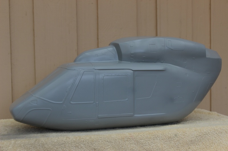

Ich kann verkünden, dass der Rumpf soweit fertig ist.
An 2-3 Stellen muss noch minimal nachgeschliffen werden, dann war es das.
Nun gilt es also, das Trennbrett herzustellen
